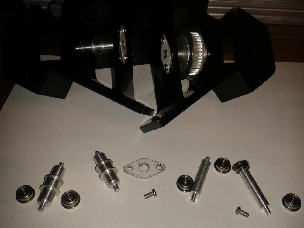

serge69 Posté(e) Septembre 10, 2017 Partager Posté(e) Septembre 10, 2017 J'ai pris l'option poulies de 20 dents et courroie en 9 mm ...... Cela ne change pas grand chose, peut-être mieux compte tenu des moteurs PaP Nema 23 et de la hauteur de la machine (couple et rigidité ?????) ...... L'avenir me dira, si j'ai fais les bons choix !!!!!! ........ Dans tous les cas ça va fonctionner ........ Lien vers le commentaire Partager sur d’autres sites More sharing options...
Maxtor Posté(e) Septembre 10, 2017 Partager Posté(e) Septembre 10, 2017 (modifié) Il y a 3 heures, serge69 a dit : J'ai pris l'option poulies de 20 dents et courroie en 9 mm ...... Cela ne change pas grand chose, peut-être mieux compte tenu des moteurs PaP Nema 23 et de la hauteur de la machine (couple et rigidité ?????) ...... L'avenir me dira, si j'ai fais les bons choix !!!!!! ........ Dans tous les cas ça va fonctionner ........ 9 ou 6 mm pour se que l'on va leur demander sa va pas trop être un problème par contre toi vue que tu met du 9mm faut modifier le haut des poulies et les supports chariot. Modifié (le) Septembre 10, 2017 par Maxtor Lien vers le commentaire Partager sur d’autres sites More sharing options...
serge69 Posté(e) Septembre 10, 2017 Partager Posté(e) Septembre 10, 2017 Ce n'est pas un problème, car je ne peut pas imprimer actuellement (je n'ai pas d'imprimante, sérieuse, permettant de le faire). Les fixations des aimants le chariot porte extrudeur, les chariots fixés sur les glissières , ainsi que les axes du haut (porte poulie, libre), je serai obligé donc de les réaliser en Aluminium, alors pour du 6mm ou pour du 9mm, cela ne va rien changer ...... Je fais cet après midi les axes pour les poulies libre en 20 dents 9mm .... Trois axes qui font, 6.35 mm pour supporter la poulie de 20 dents en 9mm. Qui sont réduits à chaques extrémités pour entrer dans les roulements d'origine ..... Lien vers le commentaire Partager sur d’autres sites More sharing options...
Maxtor Posté(e) Septembre 10, 2017 Partager Posté(e) Septembre 10, 2017 (modifié) il y a 32 minutes, serge69 a dit : Ce n'est pas un problème, car je ne peut pas imprimer actuellement (je n'ai pas d'imprimante, sérieuse, permettant de le faire). Les fixations des aimants le chariot porte extrudeur, les chariots fixés sur les glissières , ainsi que les axes du haut (porte poulie, libre), je serai obligé donc de les réaliser en Aluminium, alors pour du 6mm ou pour du 9mm, cela ne va rien changer ...... Je fais cet après midi les axes pour les poulies libre en 20 dents 9mm .... Trois axes qui font, 6.35 mm pour supporter la poulie de 20 dents en 9mm. Qui sont réduits à chaques extrémités pour entrer dans les roulements d'origine ..... Ha bas pour les supports aimants en alu tu va prendre du du poids.... si jamais ta besoin je te le print faut juste que je regle mon imprimante j'ai apporter des modifications du coup besoin d'un réglage . Par contre pour les support chariot la en alu oui tu peut c'est même mieux moi j'ai pas de cnc donc peut pas en faire Modifié (le) Septembre 10, 2017 par Maxtor Lien vers le commentaire Partager sur d’autres sites More sharing options...
serge69 Posté(e) Septembre 10, 2017 Partager Posté(e) Septembre 10, 2017 Je compte utiliser des aimants cylindriques de diametre 10 et 10mmde long, je ne les ai pas encore reçu..... les tiges en carbone font 10 mm de diametre mais ta proposition d'imprimer cette partie m'interesse fais moi parvenir tes conditions frais de port, matiere, ect .... Bon, pour le reste ma CNC, est en cours de réalisation ( presque terminée), mais, j'ai un tour fraiseuse (OTM), c'est un peu bricolage, mais je fais avec .... De toute façon je ne suis pas vraiment un bon mécanicien, j'ai déjà assez de mes défauts originaires ( Electronicien, Informaticien) ...... On ne peut pas avoir tous les défauts, il faut en laisser pour les autres ...... Lien vers le commentaire Partager sur d’autres sites More sharing options...
Maxtor Posté(e) Septembre 10, 2017 Partager Posté(e) Septembre 10, 2017 (modifié) il y a 3 minutes, serge69 a dit : mais ta proposition d'imprimer cette partie m'interesse fais moi parvenir tes conditions frais de port, matiere, ect .... Les frais de port suffusion lol je suis pas a 200-300 gr de pla. ha moin que tu veux une couleur précise la tu m'envoi une bobine Modifié (le) Septembre 10, 2017 par Maxtor Lien vers le commentaire Partager sur d’autres sites More sharing options...

serge69 Posté(e) Septembre 10, 2017 Partager Posté(e) Septembre 10, 2017 Photo, des anciens axes, et à droite des axes pour pouvoir monter une poulie diametre 6.35 mm...... Là j 'ai mis une poulie une poulie ordinaire en 6mm , je n'ai pas encore reçu mes 9mm 20 dents .... Lien vers le commentaire Partager sur d’autres sites More sharing options...
