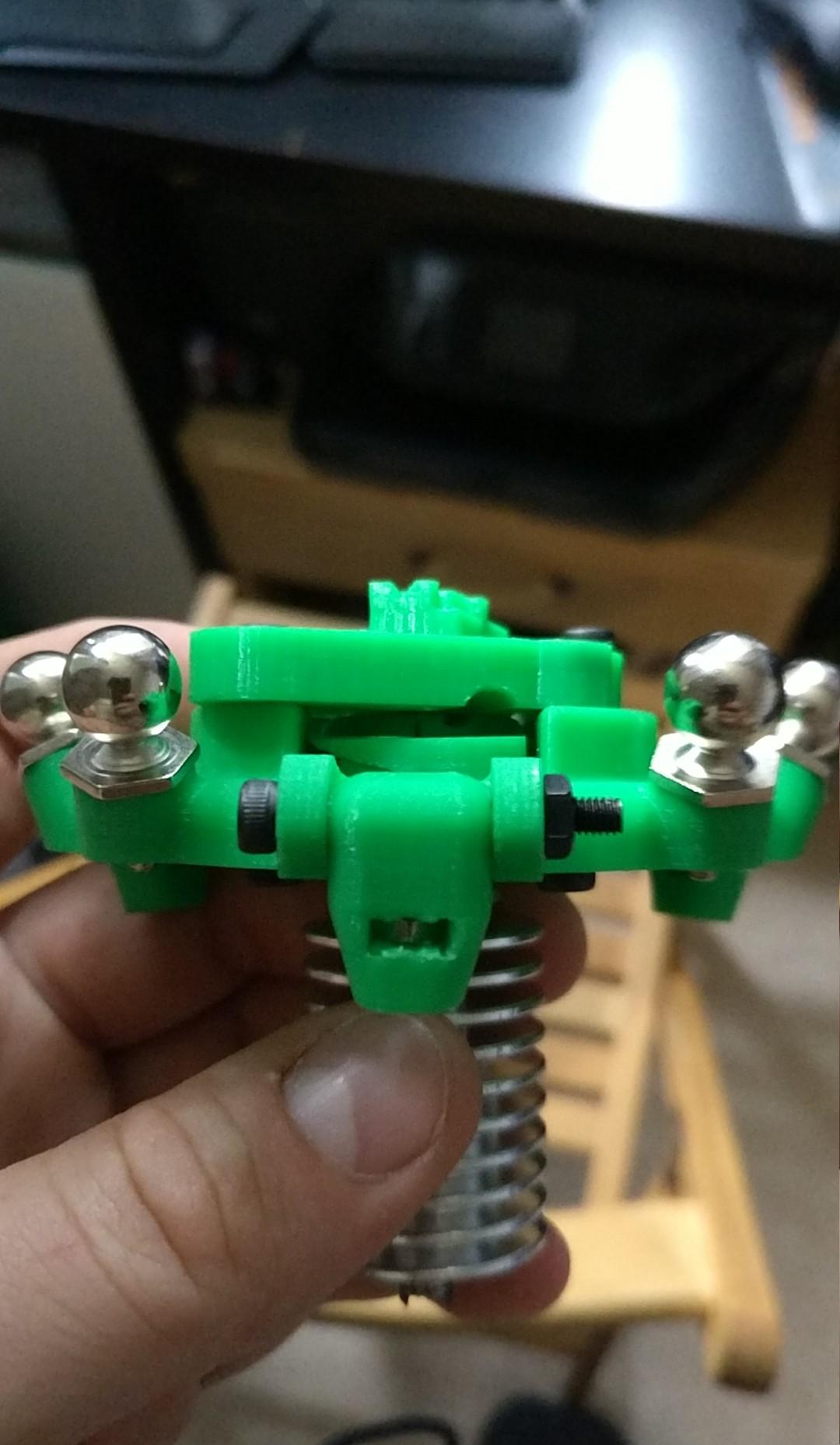

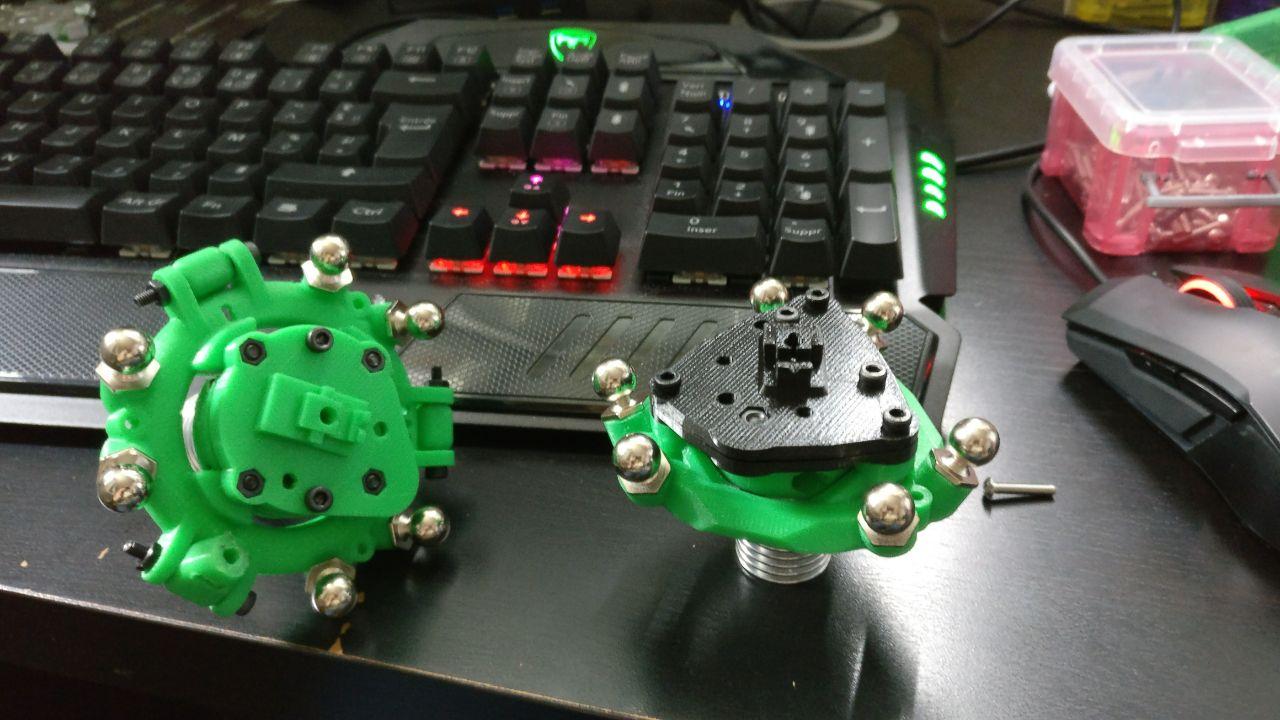

nous on c est imprimé une tete avec capteur piezo pour que la tete serve de z probe ce qui est le mieux pour une delta car les capteurs deporté entraient des erreurs lié a l inclinaison de la tete en fin de plateau
serge:tes tubes carbones sont plus cher que sur aliexpress(29e livré pour du 3k)

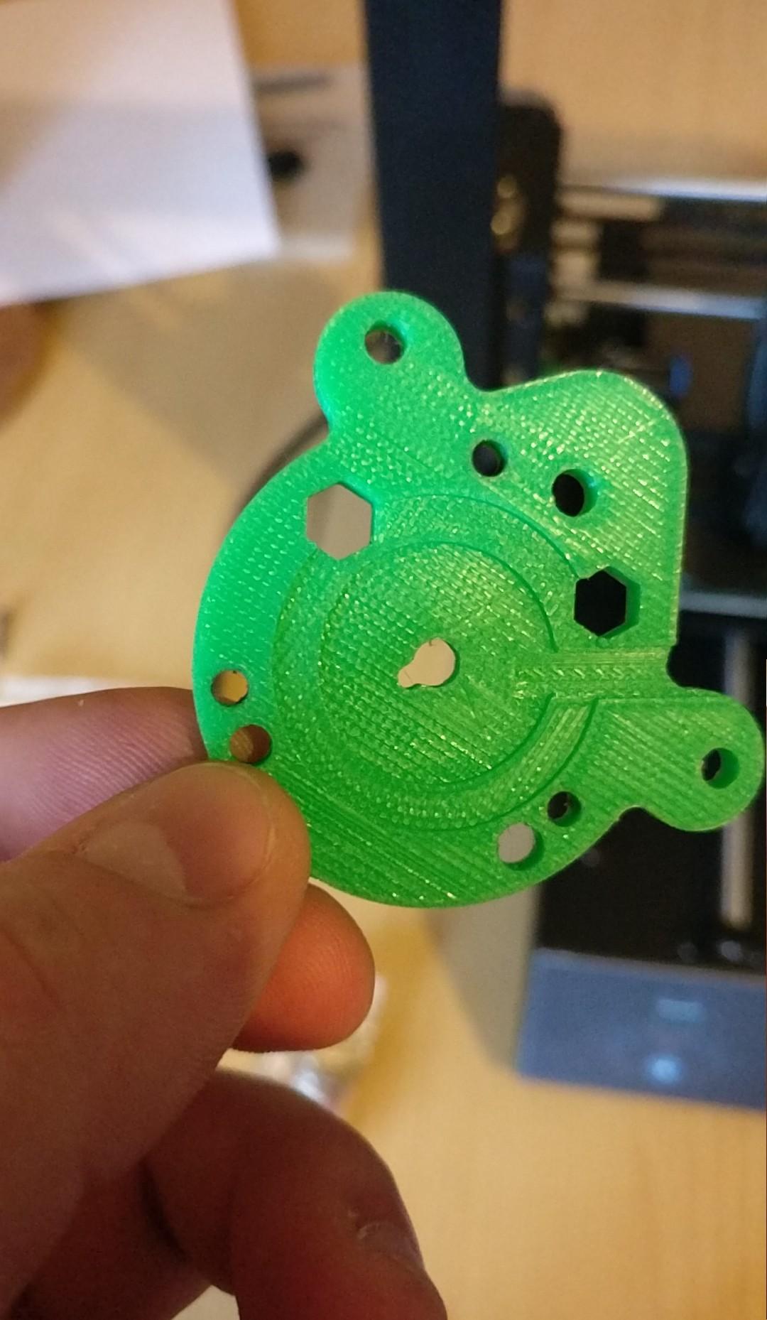

j ai mis des photos de nos tetes que jerem a printé (il a bien bossé le bougre) avec le capteur piezo a l interieur
on a modifié le "carriage" qui ce met sur les igus pour faire une version aimanté qui va bien avec la tete
les aimants on a pris ça
http://www.ebay.com/itm/12-24-36-pcs-N52-cylinder-10x10mm-Neodymium-Permanent-Magnets-Craft-2-5-2-5/262937912874?ssPageName=STRK%3AMEBIDX%3AIT&var=561941419789&_trksid=p2057872.m2749.l2649
le piezo qui ce met ds la tete
http://www.ebay.com/itm/Piezoelectric-Film-Vibration-Sensor-Switch-Module-TTL-Level-Output-For-Arduino-A/292105779631?_trkparms=aid%3D111001%26algo%3DREC.SEED%26ao%3D1%26asc%3D20160908105057%26meid%3Df4eb621d2de74d7e92e2f32ad3d29fed%26pid%3D100675%26rk%3D4%26rkt%3D15%26sd%3D262933756658&_trksid=p2481888.c100675.m4236&_trkparms=pageci%3A17e4dac7-8d9f-11e7-882d-74dbd180288b%7Cparentrq%3A33f15daa15e0a9c10cb3e5a9fff98cdb%7Ciid%3A1ils se mettent entre les bras et le "capuchon" comme on peut le voir ici

micromake est une solution mais tant qu a partir sur une machine que l on monte sois meme autant partir sur le must..surtout que pour de grande delta la tete micromake n est plus adapté car elles sont conçu pour des bras de faible diam
et pour une delta le must c est une tete magnetique car t as moins de frottements,moins de tilts, mecaniquement plus fluide et surtout facilement déclipsable pour l entretiens  ou pour changer tous simplement pour une autre tete(laser,stylo ou autre)
de plus c est pas plus cher vu que tu prints les tetes..le plus chiant c est de trouver le combo a imprimer et avec maxtor on ce creuse la tete depuis deux semaines
les photos que j ai mise sont de lui et il a retouché toutes les pieces pr aller avec les aimants que j ai mis plus haut
bref en suivant notre liste d achat vous vous prendrez moins la tete
