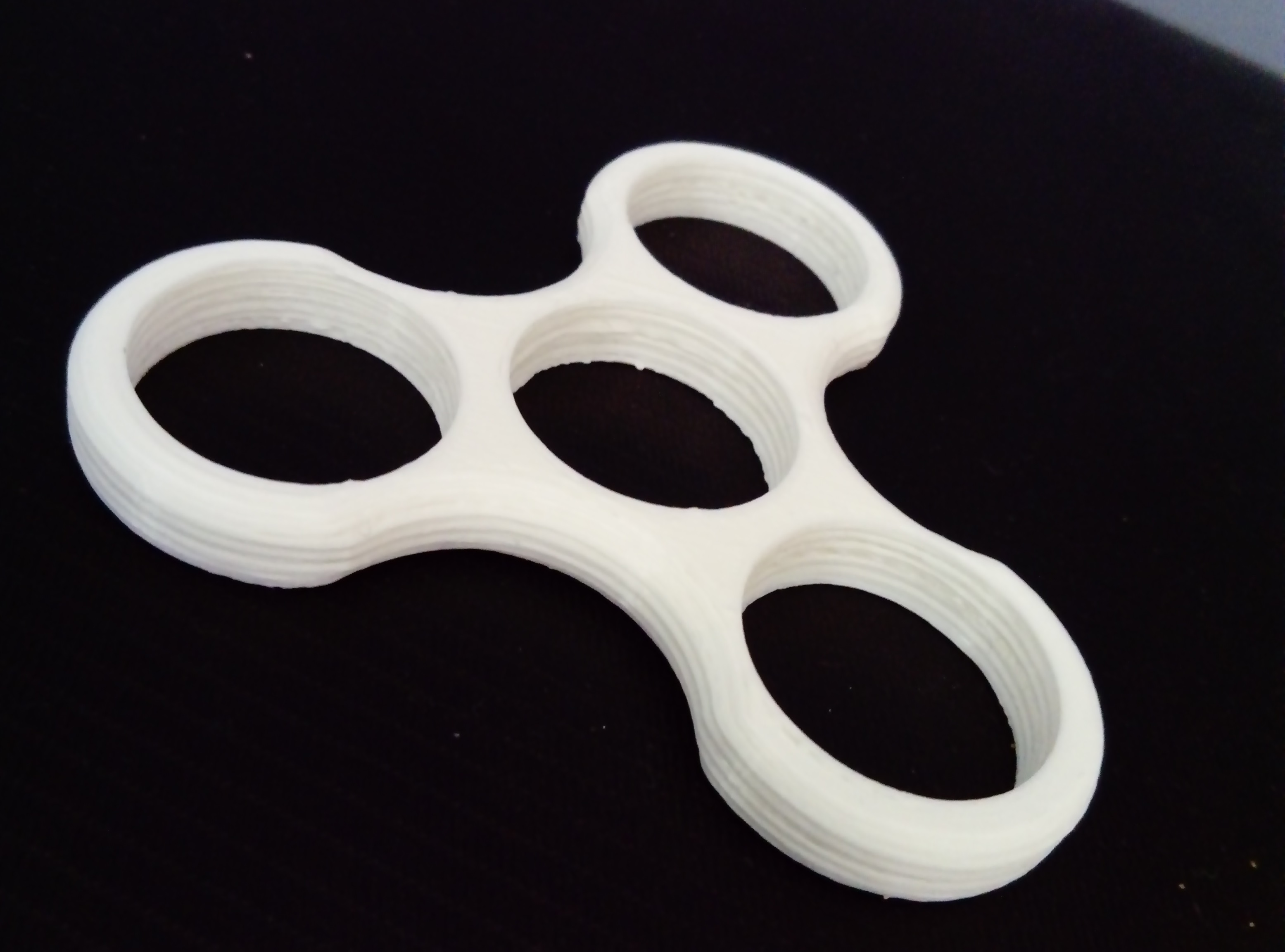

J'ai remarqué un petit défaut sur mes pièces, qui je pense sont du à mon axe Z. ( photo ci-jointe)
Nous pouvons voir que c'est très infime sur la photo mais je pense que cela peut être résolu.
Pour cela je songe peut être à changer mes tiges de mon axe Z, remplacer les tiges filetées normales par des tiges trapézoïdales.
Vous en pensez quoi ?
Merci d'avance pour vos réponses :)

c'est ce qu'on appelle du wobble
à moins qu'une de tes tiges filetées soit tordue ce n'est pas directement elles les coupables
le pb est plutot du faux-rond, dû au premier ordre à un mauvais centrage des coupleurs qui font le raccord entre les moteurs Z et les tiges filetées au-dessus
il y a plusieurs fils sur le sujet du wobble, et plusieurs solutions
