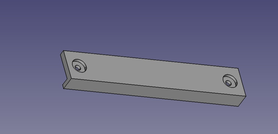

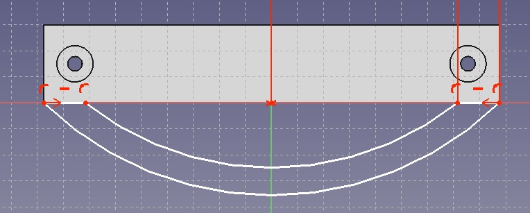

johweb Posté(e) Avril 19, 2017 Posté(e) Avril 19, 2017 Bonjour à tous. Je suis en train de faire une poignée de frigo et je galère, malgré les tutos glanés de ci de là... Pour l'instant, j'ai réussi à faire la partie qui va se visser : C'est sur le côté que l'on voit en bas sur l'image qu'un arc de cercle doit venir pour "faire" la poignée. Je voulais quelque chose d'un peu ovale, donc j'ai dessiné deux arcs de cercle que j'ai reliés par deux droites. Mais quand je sors de l'esquisse, il refuse de faire une protusion car il me dit que l'esquisse n'est pas valable... Si vous aviez un ou deux conseils pour moi. MErci !
vince78 Posté(e) Avril 19, 2017 Posté(e) Avril 19, 2017 le plan sur lequel tu dessines est bien aligné avec la face supérieure de l'équerre?
johweb Posté(e) Avril 19, 2017 Auteur Posté(e) Avril 19, 2017 A priori oui car pour dessiner l'esquisse, on sélectionne un plan de référence

Invité Posté(e) Avril 24, 2017 Posté(e) Avril 24, 2017 Tu y es arrivé ? À mon avis tes segments ne doivent pas être connectes avec tes arc de cercle.
