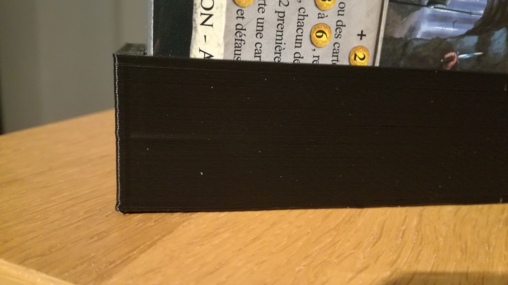

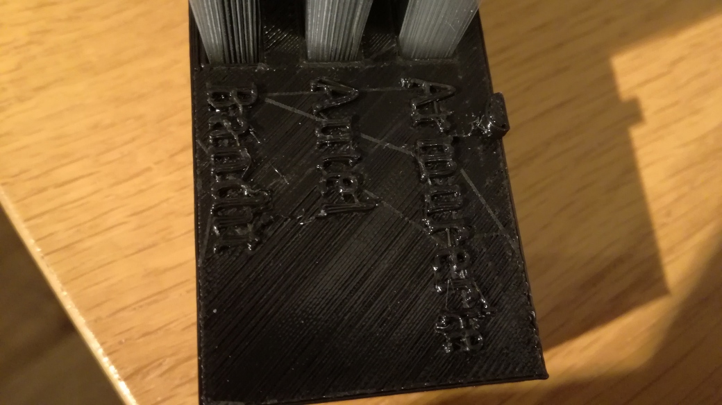

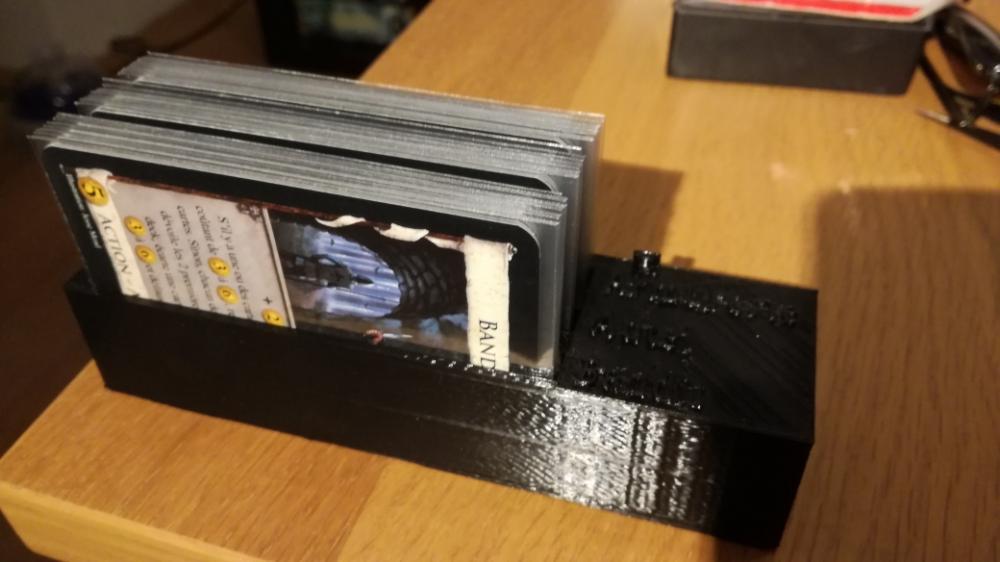

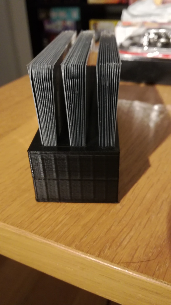

J'avais donc lancer le premier morceau en début de soirée et il vient tout juste de finir.  Je vous mets quelques photos histoire de vous montrer que tous vos conseils ne sont pas vains.
Sur la 3e, on peut voir un léger warping.  Mais osef vu que ce sera dans le fond de la boite ni vu, ni connu.  En plus, ça m'aide à décoller sans peine.  Pour tout dire, les lectures des gens qui n'arrivent pas décoller leur premier print m'ont tellement traumatisées que je règle toujours sous le bip.  Et pour ce print, après le début de la première couche, j'ai relevé un peu le plateau car je trouvais que ce n'était pas assez écraser.  J'imagine que le côté warpé ne tenait donc pas bien à la surface d'impression.
Et sinon les textes, c'est franchement pas ça... J'me demande si j'aurais pas du les faire en creux plutôt qu'en relief...  A réfléchir pour la version en une pièce (surtout qu'il y en a 4 des grandes pièces comme ça à faire).  Celle sur thingi, ce n'est que le coin supérieur gauche ^^.
En vitesse pour le dessus/dessous tu peut monter à 50mm/s sans problème pour le texte on ne voit pas trop sur la photo mais c'est souvent pas le plus évident de se rendre compte ce que sa va donner.
Par contre on voit bien que tu n'a pas assez de tour sur le périmètre car on distingue ton remplissage. De plus ton retrait n'est pas optimal ou pas activé car il y a des fils entre tes textes.
Modifié (le) par Invité
Merci pour ces infos !  J'vais donc augmenter les tours de périmètre.  Une valeur à conseiller ?
Pour le retrait, me semble que c'est activé mais p-e pas assez effectivement.  J'ignorais que c'était ce paramètre qui jouait pour les fils donc merci.  Cependant, il n'y en a pas beaucoup.  Les grosses traces blanches sont sur la couche du dessus.  Aucune idée d'où elles viennent, c'est la première fois que j'ai ça.  Mais ce ne sont pas des fils ^^
C'est quand même étonnant qu'il n'y ait pas encore de paramètres bien défini par type de fil depuis le temps que ces machines existent (même si ça commence seulement à se démocratiser).
Modifié (le) par kropernic
précision pour les textes
Pour les périmètres met en un ou deux de plus, et pour le texte tu es aussi peut être un peut trop élevé en température. Les traces blanches je ne sais pas trop ce que c'est.

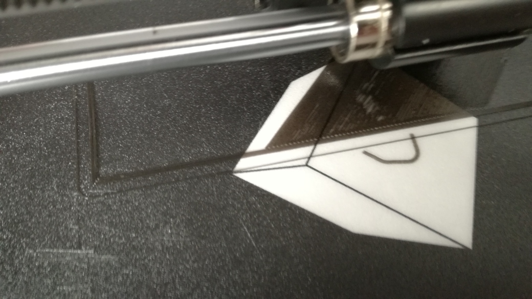

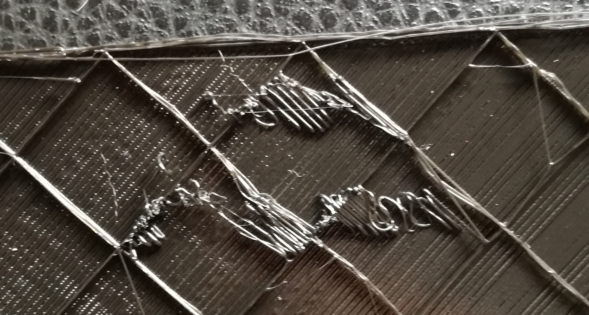

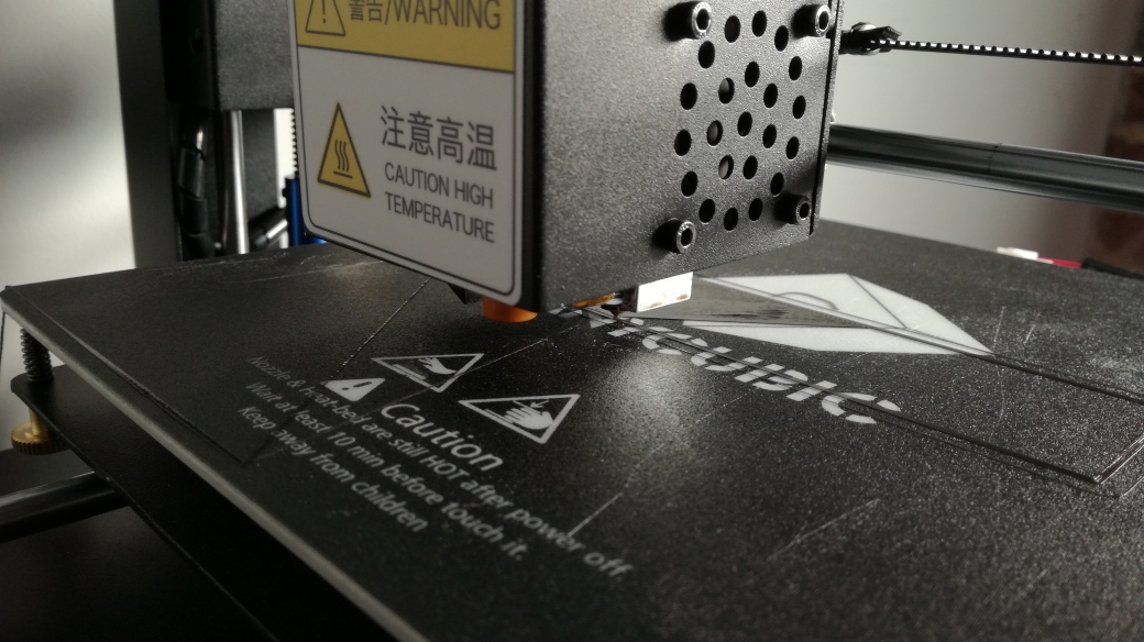

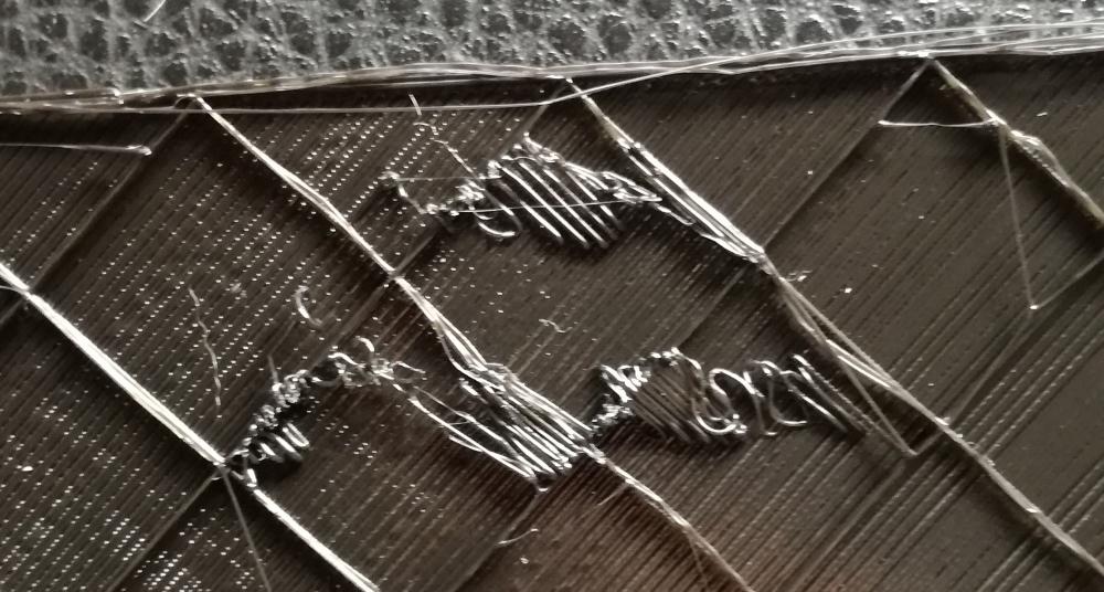

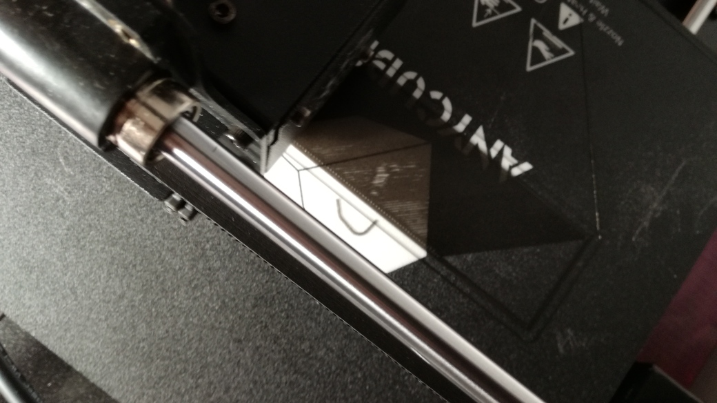

Hello,
J'ai lancé le print du second tiers de ma pièce hier soir et dès la première couche, j'ai remarqué un truc bizarre comme on peut le voir sur les photos (elles montrent toutes la même anomalie mais sous un angle différent).
C'est comme s'il n'y avait pas de matière à cet endroit.  Sur le coup, j'ai pensé à un problème de débit mais le reste étant ok, cela doit probablement pas être ça.  Puis toutes mes autres pièces ce sont bien imprimées avec le même débit.
J'me suis dit, c'est que la première couche, pas grave, va y en avoir d'autre par dessus pour masqué le truc puis c'est le fond de toute façon, osef !
4h plus tard, je retourne près de l'imprimante pour récupérer la pièce et c'est le drame.  Plein de fil dans les trous pour insérer les cartes.  Sans doute à cause du paramètre de rétraction que je n'avais pas encore modifié au moment de préparer ce gcode (je les prépare à l'avance pour gagner du temps).  Mais ce n'est pas le plus grave, ça se corrige avec un p'tit coup de cutter pour couper les fils.  Par contre, presque aucune cohésion intercouche.  La pièce est toute mol et le dessus pourrait se détricoter facilement... (je vous mettrai des photos ce soir si vous voulez, c'était l'heure d'aller dormir quand j'ai décollé la pièce)
Du coup, avec le recul, et grâce à ma capacité d'analyse hors du commun :D, je pense que ma première couche n'était pas assez écrasée (plateau trop bas) ce qui a pour effet de provoquer de la rétraction par endroit (le défaut des photos) mais surtout que les couches ne sont pas pressées les unes contre les autres non plus.
Approuvez-vous cette conclusion ?

Il y a 4 heures, kropernic a dit :
N.B. : La pièce où j'imprime n'est pas chauffée et l'imprimante n'a pas de caisson.  Le climat de la Belgique étant ce qu'il est, il n'y fait pas super chaud (vers 15° je dirais).  Cela peut-il poser problème ?
couche pas assez écrasé et plateau froid ou pas assez réchauffé, 15 °C c'est limite quand même!
Le plateau est chauffant et j'imprime à 200° pour la tête et 50° pour le plateau.
Mais tu confirmes déjà mon intuition pour les couches non écrasées.
C'est quand même assez nase qu'il faille refaire ce calibrage de hauteur de plateau à chaque impression...  J'vais finir par souder les visses une fois la bonne hauteur trouvée pour que ça ne bouge plus xD
