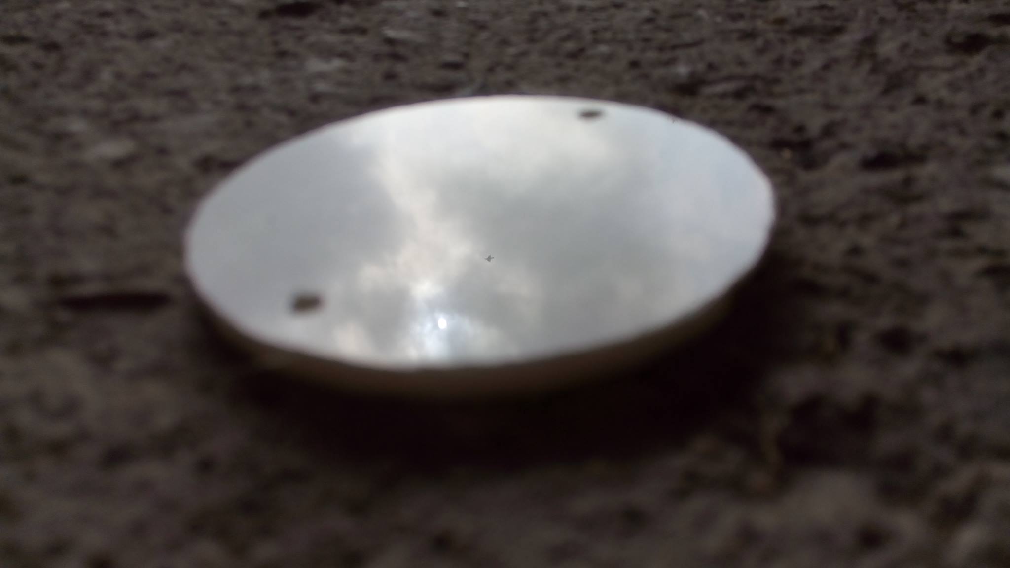

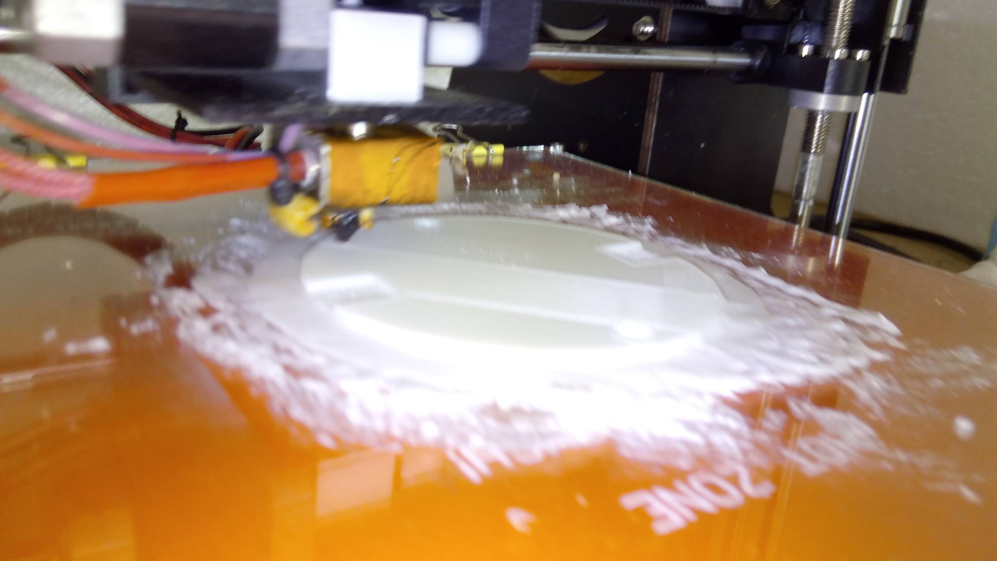

Pour le problème de relevage ( Warping ) avec beaucoup d'essai en ABS, je prépare un mélange d'acétone avec de l'ABS (chute).
Faire une recherche sur youtube.
Avec un pinceau je créais une couche du mélange.
Le plateau (lit) pour l'instant, je mets 110 C°, je pense que 100 C° fonctionne.
Pour le décoller de la pièce fini c'est plus facile à froid.
La surface avec le mélange est très brillante sur la photo de ma pièce, ce n'est pas des taches mais le reflet des nuages.
Cordialement.

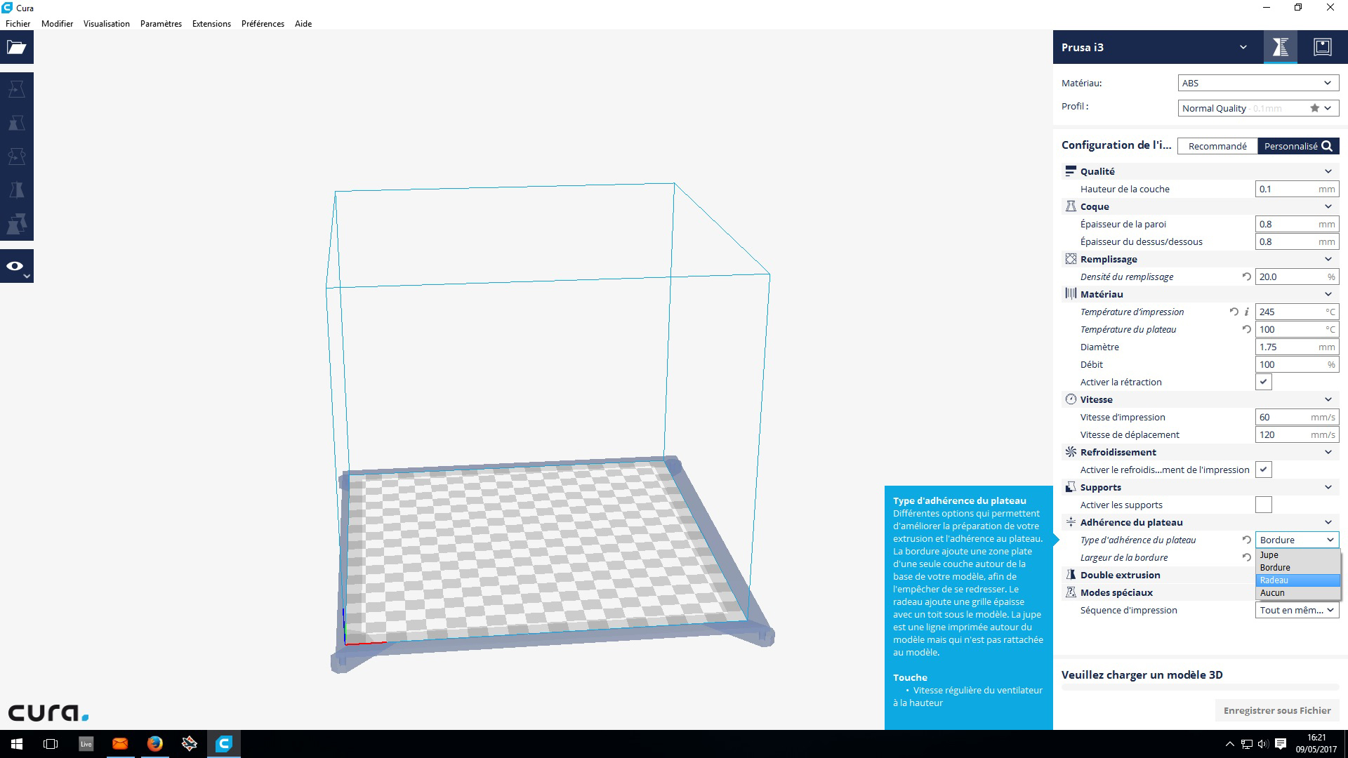

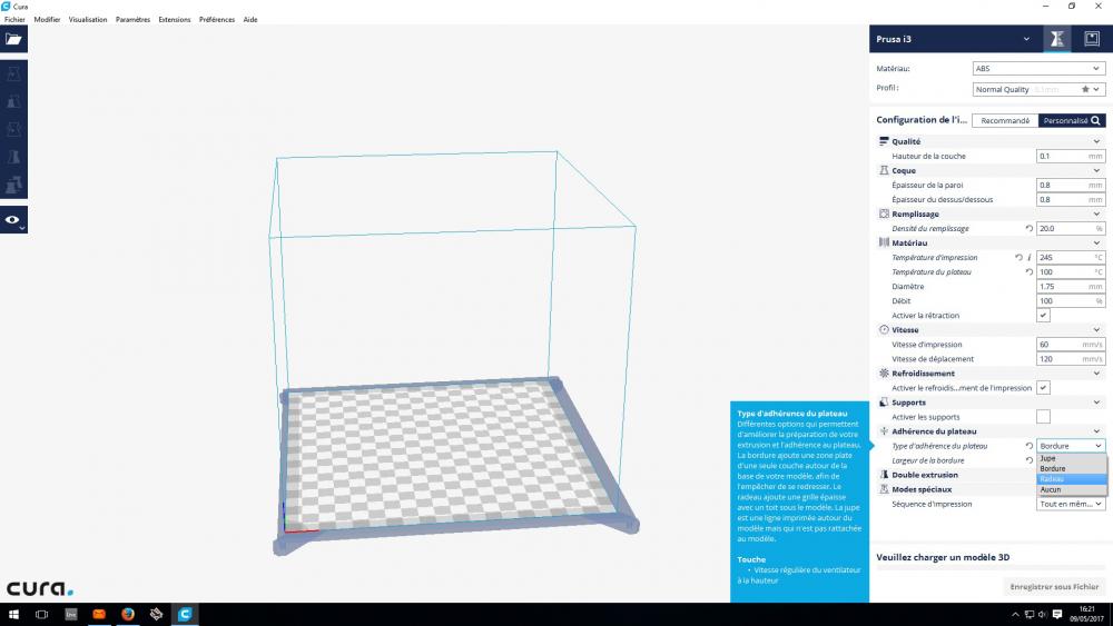

Bonsoir,
Sous Cura, en langue de Molière, le "brim" équivaut à Bordure dans la capture d'écran du menu déroulant faite par @PhilippeJ.
Le "raft" ou radeau est une sous-couche imprimée sous l'objet qui s'avère particulièrement difficile à décoller une fois l'impression terminée et qui laisse souvent de vilaines traces.
Tu peux tenter de mettre plus de lignes de brim, si ton plateau est bien réglé, ça devrait te permettre d'avoir une bonne accroche sans forcément user de jus d'acétone.
Oui, désolé j'ai inversé Brim et Raft.

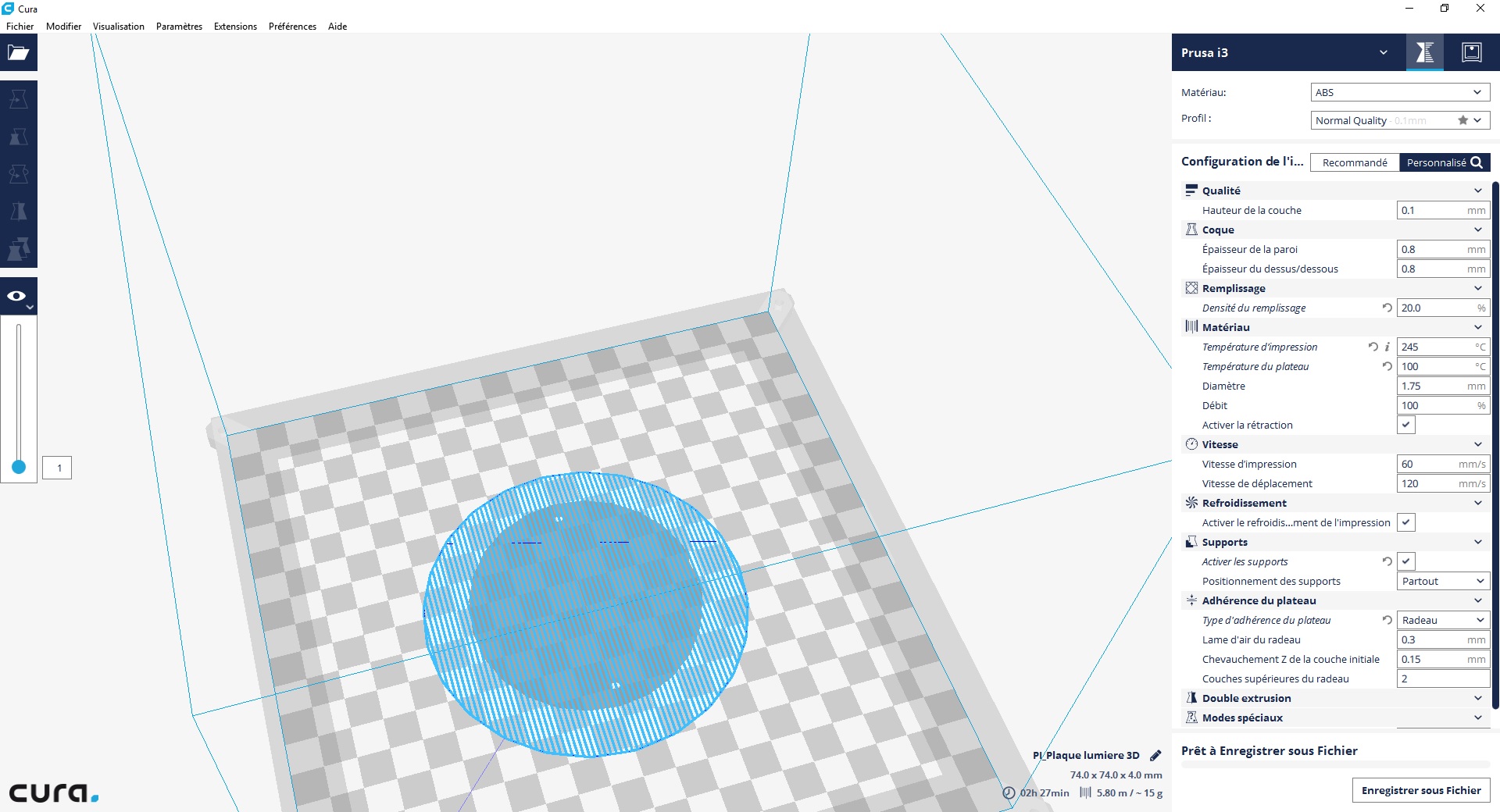

Il peut avoir un aperçu de ce que va faire l'imprimante avec l'icon a gauche en forme d’œil choisir couches et descendre le curseur en bas 1 er couche.
