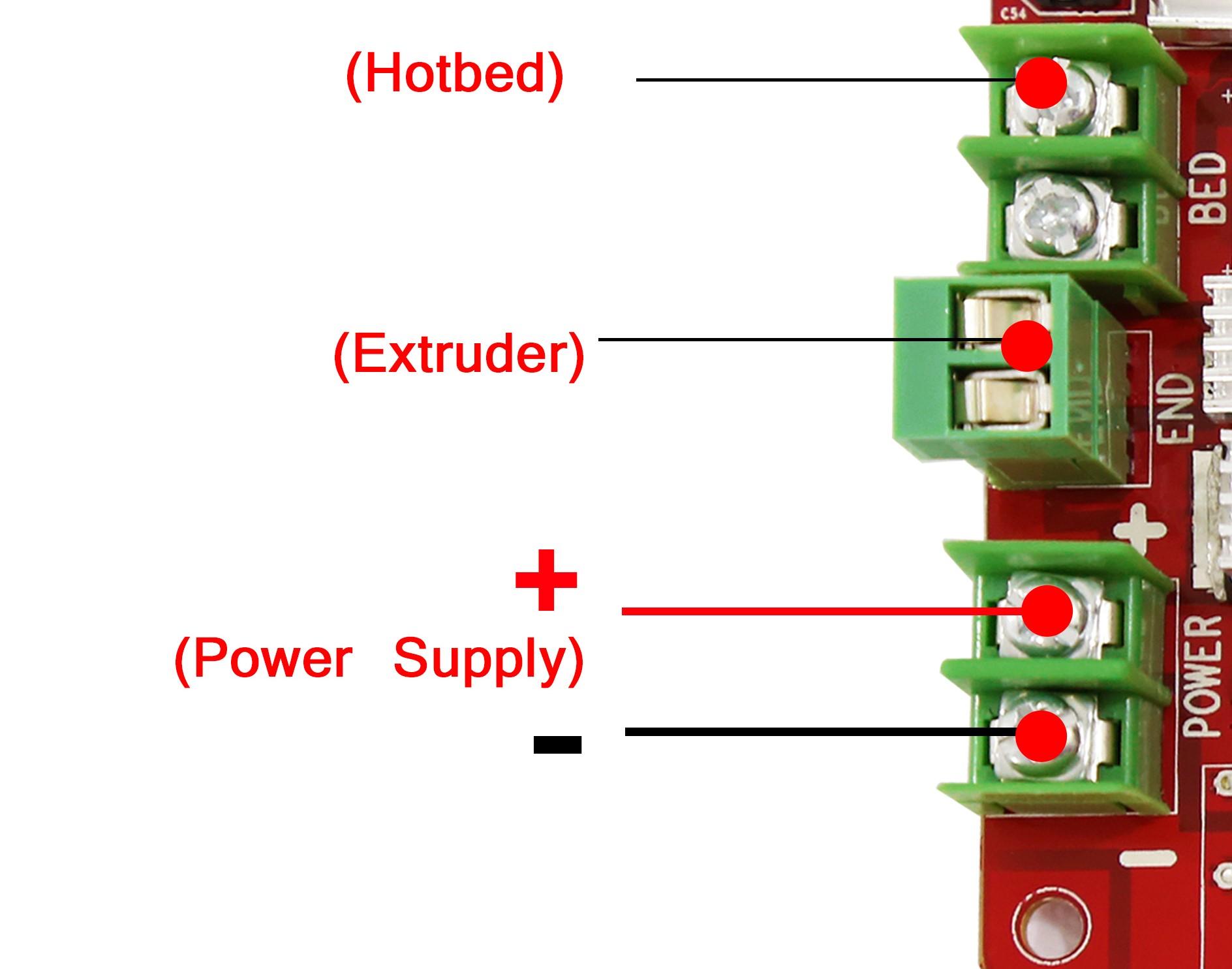

Souricette_64 Posté(e) Avril 25, 2017 Partager Posté(e) Avril 25, 2017 Bonjour, Je viens de terminer le montage de mon Anet A8, revérifier 3 fois les connexions de tous les câbles avant de la brancher sur le secteur, et la .... rien, la led du boitier d'alimentation reste éteinte, j'ai donc déconnecté les 2 fils du câble de l'alimentation, afin de tester si le courant arrivait ou pas, puis rebrancher la prise secteur, la led c'est allumée j'ai vérifier et revérifier encore et encore les connexions Quelqu'un a-t-il une réponse à mon problème Merci d'avance Lien vers le commentaire Partager sur d’autres sites More sharing options...

Warrenp Posté(e) Novembre 14, 2017 Partager Posté(e) Novembre 14, 2017 J'ai eu exactement le même problème et je vient de le résoudre il y à 5 minute , en faite dans la vidéo explicative la personne n'avais pas les même câble que moi de base du coup j'ai vérifier sur les plans et tu doit simplement inverser le câble noir et rouge ( power ) sur ta carte donc Noir = - et Rouge = + en espérant que sa résoudra ton problème aussi. Lien vers le commentaire Partager sur d’autres sites More sharing options...
jj224 Posté(e) Janvier 10, 2018 Partager Posté(e) Janvier 10, 2018 Bonjour et merci Warrenp quand je monterais la mienne cela me permettra de voir si cela ne marche pas par contre je comprend pas la photo power supply est bien monté carte donc Noir = - et Rouge = + comme tu dis Donc si je comprend bien on doit inversé Noir = (+) Rouge = (-) est ce bien cela que tu a voulu dire excuse moi je suis un peut dur a la comprenette Lien vers le commentaire Partager sur d’autres sites More sharing options...
Maeke Posté(e) Janvier 14, 2018 Partager Posté(e) Janvier 14, 2018 Je peux t'expliquer ce qui se passe, en fait le soucis vient de la carte elle-même, fin décembre 2016 / début janvier 2017, Anet a changé sa carte (nouvelle révision), sur laquelle le + et le - de l'alim sont inversés, hors la vidéo que tu as vu a été faite avec l'ancienne version de la carte (et de l'imprimante, ce n'est pas le seul changement). Ps une nouvelle révision de la carte est apparue récemment avec la sortie de la E10, la révision 1.5, sur celle-ci le seul changement notable est la distance de séparation entre les deux connecteurs du lcd. Du coup, oui, il faut inverser les deux fils par rapport à la vidéo. Lien vers le commentaire Partager sur d’autres sites More sharing options...
