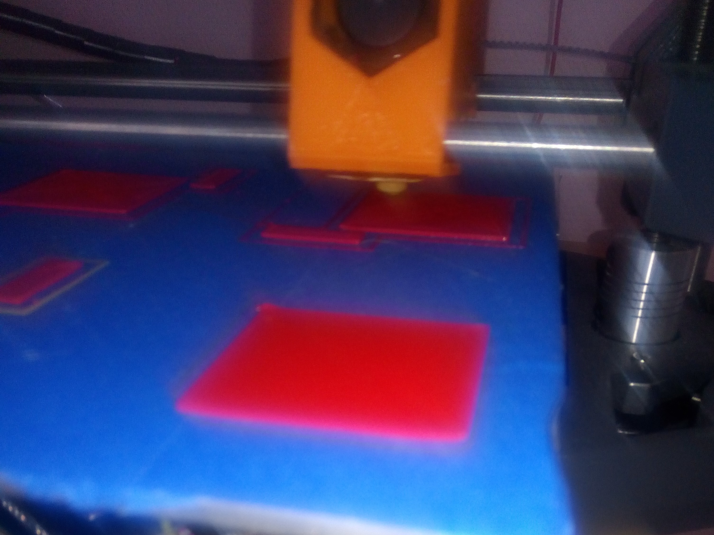

papygeek92140 Posté(e) Avril 27, 2017 Partager Posté(e) Avril 27, 2017 (modifié) bonsoir a tous et a toute j'ai un gros probleme d'impression depuis que je l'ai installer impossible d'avoir une tenu correct sur mon 3 M j'utilise un filament de la marque nu nus il n'est pas terrible et je pense que j'ai eue un problème avec ce filament ma questions ai la suivante suivantes a combien minimum je doit mettre mon offset car a 2,95 je trouve cette mesure un peut trop élever mais je n'ai pas le choix si je veut imprimer avec un autre filament merci pour vos reponse passer une belle soiree Modifié (le) Avril 27, 2017 par papygeek92140 Lien vers le commentaire Partager sur d’autres sites More sharing options...
La Bidouille Posté(e) Avril 27, 2017 Partager Posté(e) Avril 27, 2017 (modifié) Hello, Il n'y a pas de réglage d'offset idéal .....! L'offset est un décalage par rapport à une position donnée (position basse de ta buse par rapport au plateau après le homing). Donc il peut être de 0 ... ou bien etre un décalage en positif ou négatif pour éloigner ou rapprocher la buse de la surface après le homing et avant le print et d'une valeur que seul toi peu definir Le homing est calé sur un réglage physique ... celui de tes fins de course. L'offset est une correction paramétrée par logiciel... dans ton slicer. Par contre ... 3 mm cela peut commencer à faire beaucoup, dans le principe , mais pourquoi pas, cela ne me choque pas. Commences peut être par régler la position initiale du bout de ta buse par rapport à la surface en ajustant le fin de course du Z L’épaisseur d'une feuille de papier "standard" est souvent considéré comme un bon compromis. Tu trouveras plein de sujet relatif à la méthode en cherchant sur le forum Beaucoup on tendance à utiliser le terme offset à mauvais escient. C'est un décalage, une compensation, par rapport à une position de réglage initiale (celle donnée par ton fin de course).... donc tout dépend donc du réglage initial, qu'il est impossible de transposer d'une machine à l'autre (printeuse 3D.... CNC ... Fraiseuse numérique ... électronique ...), pas de règle établie si ce n'est qu'un réglage d'offset si il est nécessaire (dans ton slicer) est spécifique à la situation (la compréhension du but de celui ci est importante à mon sens). Modifié (le) Avril 27, 2017 par La Bidouille Lien vers le commentaire Partager sur d’autres sites More sharing options...
papygeek92140 Posté(e) Avril 28, 2017 Auteur Partager Posté(e) Avril 28, 2017 petit changement je suis en reglage a -2,69 je fait un essais pour voir encore merci la bidouille pour tes explications Lien vers le commentaire Partager sur d’autres sites More sharing options...
papygeek92140 Posté(e) Avril 28, 2017 Auteur Partager Posté(e) Avril 28, 2017 voila ce que cela donne si on peut m'aider s'il vous plait un decollement sur la droite Lien vers le commentaire Partager sur d’autres sites More sharing options...
utile izateur Posté(e) Avril 28, 2017 Partager Posté(e) Avril 28, 2017 peut-être un petit soucis de parallélisme entre ton axe X et ton plateau. Lien vers le commentaire Partager sur d’autres sites More sharing options...
azbloc Posté(e) Avril 28, 2017 Partager Posté(e) Avril 28, 2017 Il y a 5 heures, papygeek92140 a dit : voila ce que cela donne si on peut m'aider s'il vous plait un decollement sur la droite tu peut mettre une photo pour qu'on voie mieux ton problème ? Lien vers le commentaire Partager sur d’autres sites More sharing options...
papygeek92140 Posté(e) Avril 30, 2017 Auteur Partager Posté(e) Avril 30, 2017 bonjour et excuser moi j'ai eue ce decollement mais tout fonctionne bien car j'ai remis a niveau tout ai fonctionnel je vous met la photo encore merci pour vos reponses Lien vers le commentaire Partager sur d’autres sites More sharing options...
