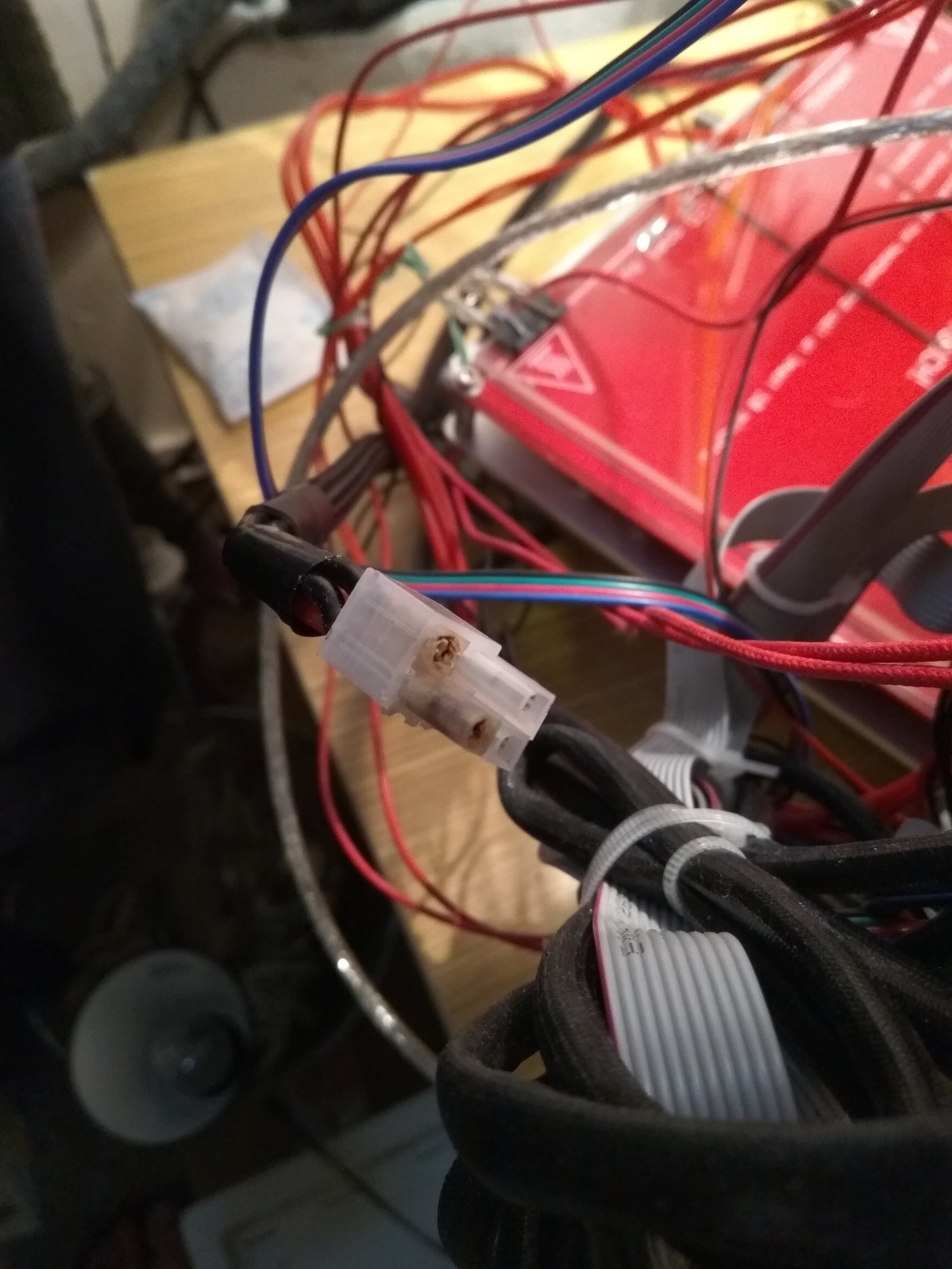

Bonjour! Je pense avoir trouvé d'où vient le problème. Visiblement la prise d'alimentation de la carte, déjà impossible de retirer le câble d'alimentation 4 pins, on dirait qu'il s'est soudé à la prise. Et quand je bouge un tout petit peu ce câble, l'imprimante s'allume et s’éteint.
Ça sera surement plus clair en vidéo (oui je sais les branchements sont dégueulasses, j’étais en train de tout démonter pour trouver le problème)
Pour enlever la prise tu as en dessous un clips en plastique qu'il faut écarter pour pouvoir l'enlever... c'est vraiment très mal placé...
quand j'avais cette carte j'écartais le clips avec un tournevis car le condensateur qui est juste derrière empêche le clips de sortir correctement
J'ai réussi (en forcant pas mal) à retirer la prise, elle avait donc cramé, va donc falloir que je change les 2, et vu que le support de geeetech ne répond jamais, vous sauriez pas ou je peux acheter des pièces de chez eux en Europe, pour pas attendre 3 semaines? Pourquoi pas changer de modèle de carte aussi, tant qu'a faire.
effectivement c'est carrément soudé... sur la mienne après avoir cramé cette carte je suis passé à une ramps 1.4 avec une arduino mega
en attendant si tu as un fer à soudé (et que tu sais souder :)), dessoude carrément la prise blanche de sur la carte et soude directement les fils dessus...
Visiblement le format du câble est le même que les 4pin cpu des alims pc, à voir si j'arrive à retirer le morceau resté coincé.

Bonjour! J'ai réussi à bricoler un truc sympathique, et c'est tout bon!
J'ai donc dessoudé la prise de la carte, les soudures sont pas folles donc c’était assez simple (https://vgy.me/ATQJjN.jpg)
Dessoudage d'une même prise sur une carte mère de recup, et la c’était pas la même histoire, c’était du solide niveau soudure! (https://vgy.me/nc7ugm.jpg) On voit qu'elle avait bien morflé.
Récupération du câble d'alim sur une alimentation pc, c'est parfait les câbles font la même taille!
Et tada! https://vgy.me/czXgNM.jpg
