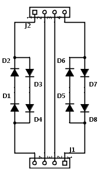

Entre temps, du coup, je suis allé voir un peu partout pour mieux comprendre et je suis tombé sur la source de ce module : http://www.engineerination.com/2015/02/drv8825-missing-steps.html
C'est lui qui semble-t-il, avec ses mesures et observations a conçu le circuit, qui pour le coup est un peu différent :
Du coup, c'est 8 diodes par moteur au lieu de 4, mais comme j'ai déjà lancé la commande pour les 50 diodes, je suis tranquille.

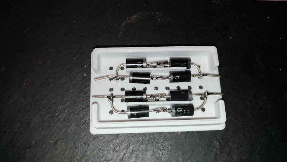

Dans la foulée, histoire d'être prêt quand me diodes arriveront, j'ai créé un petit boîtier pour faire propre.

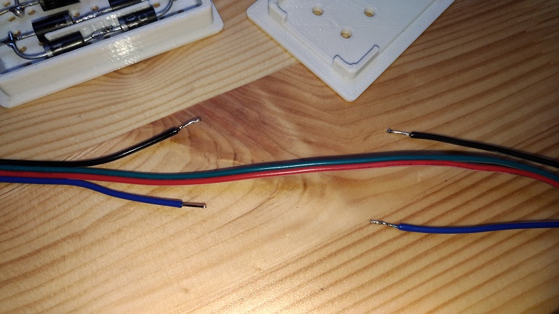

Reste à ouvrir la bête, couper deux câbles sur 4 (les bons de préférence) et refermer et tester le tout.
En théorie, ça doit donner un truc du genre :

Pas dur pour couper les câbles. Le fil rouge sur le bouton rouge...
il y a une heure, db42 a dit :
c'est sur en coupant les cables .
mes si on les achète c'est moins marrant de ce retrouver avec 4pins au lieux de 6
Quand tu l'achètes, en général, il y a un cable 4 pin - 4 pin fourni avec (mais pas toujours alors attention).
Du coup, tu débranches le cables 4pin-6pin existant côté driver, tu le rebranches sur la sortie du module.
Puis, tu branches le cables 4pin - 4 pin entre le driver et le module.

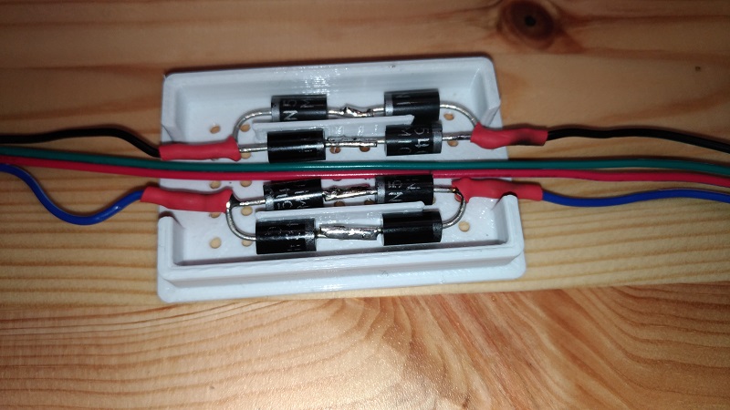

Après ce week-end assez rempli, mais aussi plus long que d'habitude, un petit retour sur les opérations :
Nous en étions à la préparation des modules :

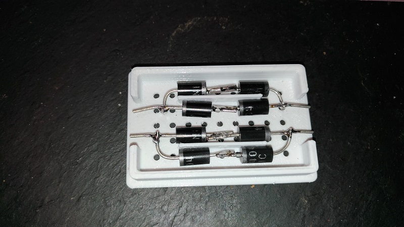

8 diodes / par module ; 4 diodes par bobine ... (voir plus haut).
Une fois que c'est fait, hop, on débranche l'imprimante, on s'assure que les condo sont bien déchargés, sinon, ça pique ! :D

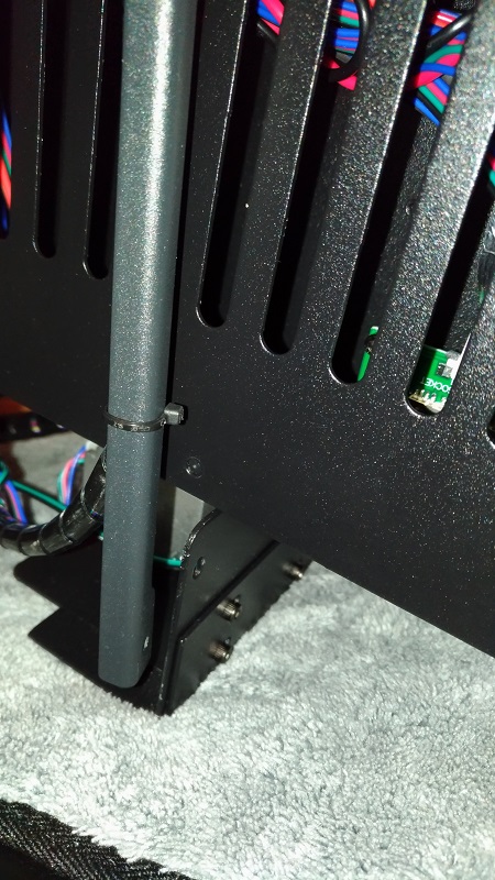

On met gentiment l'imprimante sur le flan.

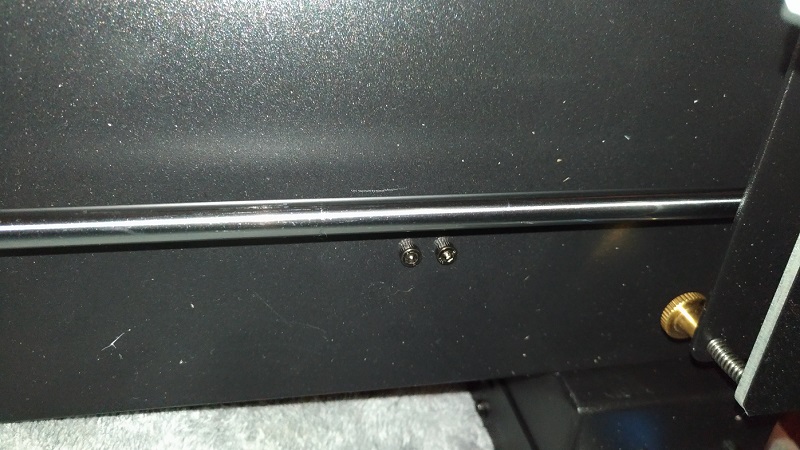

On libère la barre inférieur passe câble (1 vis de chaque côté):
P_20170506_221424_vHDR_On.thumb.jpg.bd6e15086c8ae6e4f2922c71e866f2d9.jpgP_20170506_221434_vHDR_On.thumb.jpg.b12f6c6222520919194b53bf1f4aca65.jpg
On retire les vis qui maintiennent la plaque du fond (aux extrémités et au milieu de la longueur)

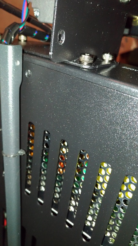

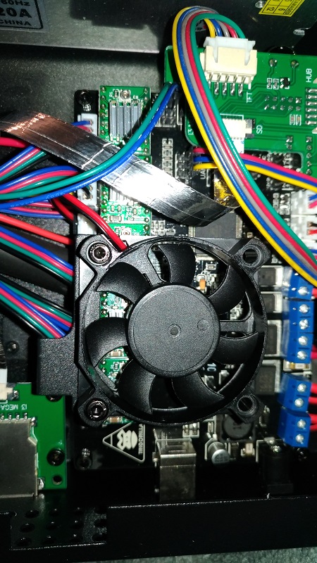

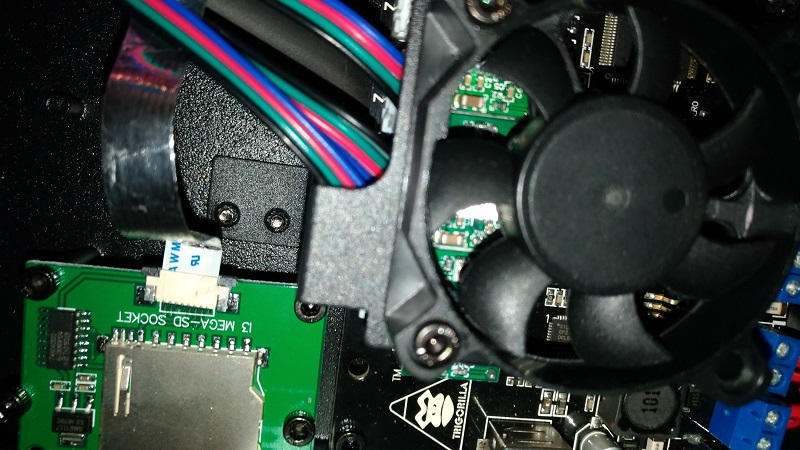

L'accès à la carte Trigorilla est enfin possible. On constate d'ailleurs, comme l'avais déjà mentionné slayer-fr que la plaque n'a pas d'ouïe en face du ventilo situé au dessus des drivers. Bien penser en la remettant à la tourner de 180° pour corriger ce "défaut".
Pour accéder aux câbles des steppers, on doit libérer le ventilo.
Deux vis à retirer sur la partie située sous le plateau d'impression (pousser le plateau jusqu'en fin de course Y).
P_20170506_222011_vHDR_On.jpg.e3cf54c8b1801df9c698867fe95498ff.jpgP_20170506_222033_vHDR_On.jpg.b71314c7b6a72736534106081386dc8a.jpg
Une fois le ventilo écarté (inutile de débrancher le câble du ventilo)

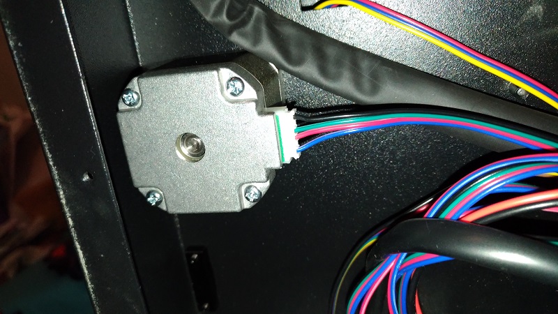

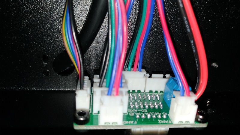

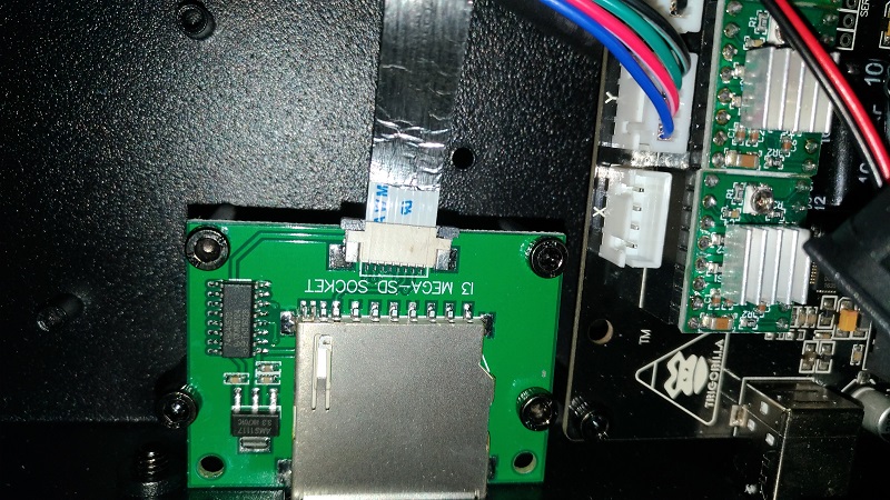

On peut enfin accéder aux câbles des steppers :
P_20170506_222302_vHDR_On.jpg.58b0a2ea4ce430c4e6a85c7899e8578b.jpgP_20170506_222307_vHDR_On.jpg.48c626f727c995bbc3d3747e22ce3657.jpg
Ici, on peut voir que j'ai déjà retiré le câble pour le X (Côté trigorilla et côté petite plaquette située le long du châssis).
C'est un câble 4pins - 4pins.

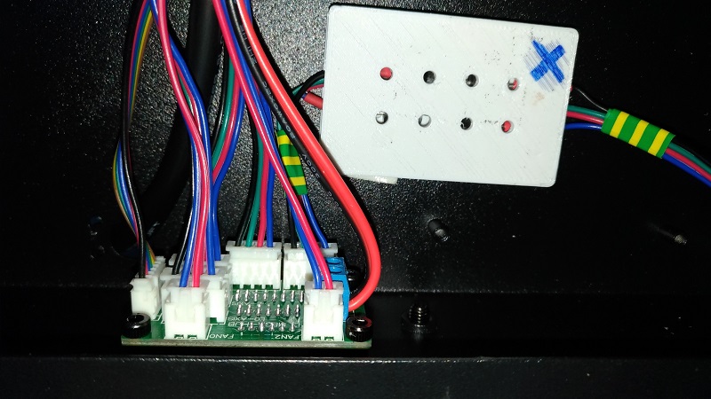

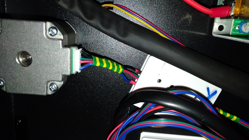

On peut alors intégrer notre module sur ce câble :
P_20170506_223357_vHDR_On.jpg.4e77ca9489c88d9bc6bb675b759e4e92.jpgP_20170506_223414_1_vHDR_On.jpg.b08620bdce4dea7ad81a8f22b8bd6cc9.jpgP_20170506_224556_vHDR_On.jpg.7ccd8a4f27ad94570e86ff7ba29f17f5.jpg
On referme le boîtier, on assure un peu le câble avec du scotch d'électricien (ça c'est parce que j'ai un peu trop décollé les différents fils du câble) et on colle le boîtier au fond du châssis avec du scotch double-face pour les miroirs (ils sont plus épais et sont plus à même de continuer de coller même si le support n'est pas super plat).
On rebranche les câbles et on passe au Y.
C'est un câble 4pins-6 pins(côté moteur), mais on procède de la même façon que pour le module X.
Ce qui donne, une fois le module intégré, collé, et les câbles rebranchés :
