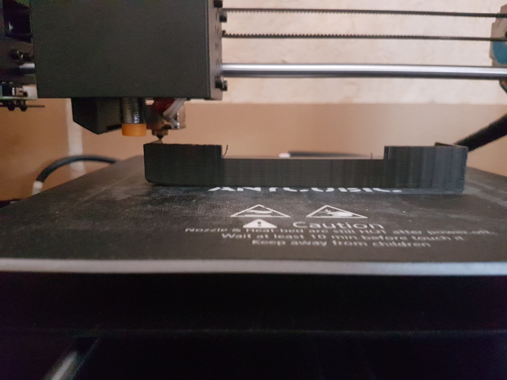

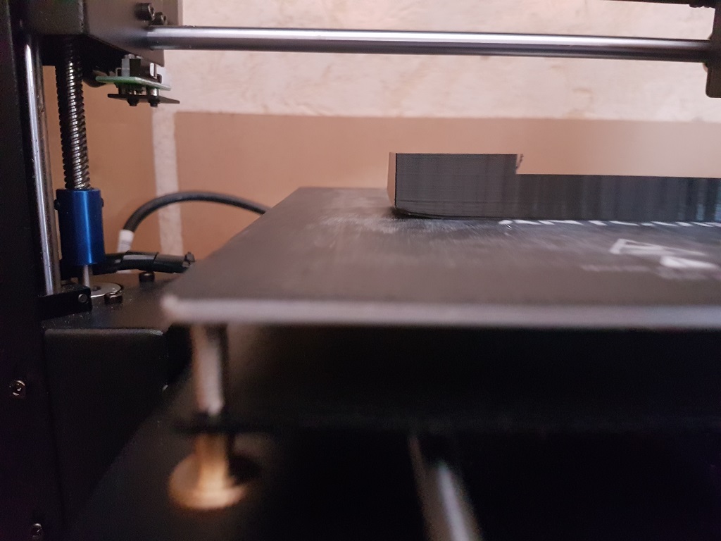

francois38200 Posté(e) Mai 25, 2017 Auteur Partager Posté(e) Mai 25, 2017 (modifié) salut les gars j'ai une petite question je suis en train de print une pièce que j'ai réalisé qui fais 15 cm de large mais elle se décolle sur la gauche avez vous une idée, solution ? merci Modifié (le) Mai 25, 2017 par francois38200 Lien vers le commentaire Partager sur d’autres sites More sharing options...
Invité Posté(e) Mai 25, 2017 Partager Posté(e) Mai 25, 2017 Quelle matière? Tu peut jouer sur la température du plateau et/ou sur la première couche Lien vers le commentaire Partager sur d’autres sites More sharing options...

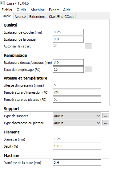

francois38200 Posté(e) Mai 25, 2017 Auteur Partager Posté(e) Mai 25, 2017 pla de chez grossite 3d pour le plateau je suis a 50°c Lien vers le commentaire Partager sur d’autres sites More sharing options...
francois38200 Posté(e) Mai 25, 2017 Auteur Partager Posté(e) Mai 25, 2017 c'est le plateau qui est mal calibré je sais pas comment je me suis démerdé mais il y avais un petit décalage Lien vers le commentaire Partager sur d’autres sites More sharing options...
francois38200 Posté(e) Mai 25, 2017 Auteur Partager Posté(e) Mai 25, 2017 petite question a quel vitesse d'impression êtes vous avec du pla ? Lien vers le commentaire Partager sur d’autres sites More sharing options...
thsrp Posté(e) Mai 25, 2017 Partager Posté(e) Mai 25, 2017 70 par prudence...! Lien vers le commentaire Partager sur d’autres sites More sharing options...

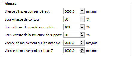

kropernic Posté(e) Mai 25, 2017 Partager Posté(e) Mai 25, 2017 Voici mes vitesses pour l'impression du pla. 1 Lien vers le commentaire Partager sur d’autres sites More sharing options...
thsrp Posté(e) Mai 25, 2017 Partager Posté(e) Mai 25, 2017 ben c'est con sur cura c'est en mm par seconde et visiblement là c'est en mm par minute... y a pas un parametre dans S3D pour mettre en mm/s ? parce que là faut a chaque fois faire la conversion... visiblement toi tu es à 50mm/s c'est soft sauf pour des pieces qui ont besoin d'un look tres chiader tu peux accelerer un peu je pense mais ne suis pas un specialiste...!! 1 Lien vers le commentaire Partager sur d’autres sites More sharing options...
francois38200 Posté(e) Mai 25, 2017 Auteur Partager Posté(e) Mai 25, 2017 merci les gars j'étais a 40mm/s je vais un peut monté et oui ont peut dans S3D passé en mm/s Lien vers le commentaire Partager sur d’autres sites More sharing options...

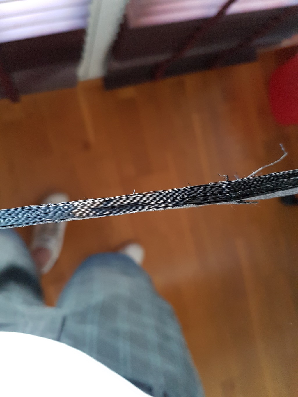

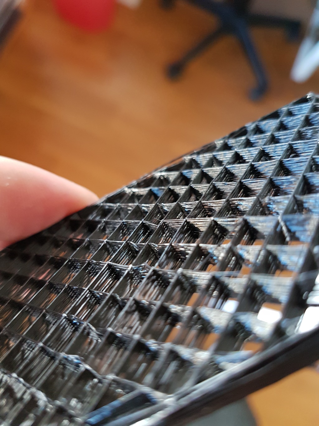

francois38200 Posté(e) Mai 27, 2017 Auteur Partager Posté(e) Mai 27, 2017 bon tentative de print des rehausse pour les tables ikéa en pla. gros soucis de couches qui ne collent pas entre elles je n'y comprend rien une idée ? Lien vers le commentaire Partager sur d’autres sites More sharing options...
