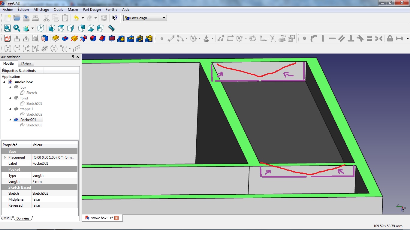

Allez j me lance : c est mon 1er projet et 1er pas avec FREECAD, et j suis bloqué sur un "p'tit" truc tout con (qui prendrai à certains 30 secondes lol).
Je veux "passer" ce qui est en violet , en rouge... (cavité en V quoi...)
J ai essaye le mode "dépouille", j ai voulu gruger en jouant sur le "chanfrein" mais pas concluant... j ai du loupé qq chose...
Qui à une solution ? Merci
Tu sélectionne une face sur laquelle tu as dessiner en violet, puis tu fais une nouvelle esquisse. Tu dessine la forme à Tunis souhaite (le V si j'ai compris) tu peux dépasser puis tu ferme l'esquisse et tu fais une cavité d'une profondeur suffisante pour que ça s'applique aux deux faces.
