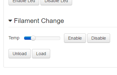

Le 16/05/2017 at 12:11, Furtys a dit :
L'idéal serait une fonction un petit peu comme la pause, où la buse monte à 200°c, elle en extrude un peu, retire le filament ensuite on insère le nouveau et extrude jusqu'à changement de couleur :)
Sinon pour ceux qui utilise Octoprint, un petit bricolage.
Ajouter ça dans la section control de fichier : ~/.octoprint/config.yaml
- children:
  - commands:
    - M109 S%(temp)s
    - M117 Load or Unload...
    input:
    - default: 195
      parameter: temp
      slider:
        max: 240
        min: 180
  - command: M104 S0
  layout: horizontal
- children:
  - commands:
    - M117 Unloading...
    - G91
    - G1 E1 F200
    - G1 E-100 F2000
    - G90
    - M18
    confirm: Unload Filament ?
    type: parametric_command
  - commands:
    - M117 Loading...
    - G91
    - G1 E90 F200
    - G1 E-6 F1000
    - G90
    - M1 S45
    - M18
    confirm: Load Filament ?
  layout: horizontal
Vous aurez un nouveau menu dans l'Onglet "Control" :
Je pense que ça peut être optimisé, mais le yaml d'Octoprint ne donne pas beaucoup de possibilité.
