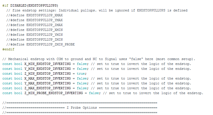

smx71 PostĂ©(e) Mai 14, 2017 Auteur PostĂ©(e) Mai 14, 2017 (modifiĂ©) Bon j'ai bien installer la board, les connexions sont Ok , mais lĂ j'ai un problĂšme que je n'arrive pas Ă rĂ©soudre. Toutes les directions invoquĂ©es sont lorsque je suis face Ă l'imprimante Lorsque je demande un Home XY, l'axe des X part sur la droite, le Y vient dans ma direction mais lorsqu'il touche le EndStop il continu d'avancer du coup les moteurs broute (je coupe Ă l'interrupteur dĂšs lors..) Si je fais un home X, le chariot part Ă gauche mais lorsqu'il touche le Endstop et bien mĂȘme problĂšme, le moteur continu d'avancer il broute et je coupe Ă lâinterrupteur. Mes Endstop sont de Type NC et voici le paramĂ©trage de mon Marlin : Voici le rĂ©sultat d'un M119 dans Ponterface : HonnĂȘtement je suis complĂštement perdu .... Si vous avez quelques minutes Ă m'accorder... ModifiĂ© (le) Mai 14, 2017 par smx71
patoche45 PostĂ©(e) Mai 14, 2017 PostĂ©(e) Mai 14, 2017 @smx71, tu as pris le firmware dagoma ? J'ai eu un peu le mĂȘme problĂšme, avec le firmware Dagoma il faut brancher le Endstop X sur l'entrĂ©e X+, le Y sur le X- et le palpeur sur le Y+ Moi, j'avais mis le X- sur le X-, le Y+ sur le Y+ et le palpeur sur le Z- Pat
smx71 PostĂ©(e) Mai 14, 2017 Auteur PostĂ©(e) Mai 14, 2017 Oui j'ai pris le firmware Dagoma et d'ailleurs je serai bien curieux de savoir pourquoi il n'utilise pas les pins par dĂ©faut pour les Endstop... Je viens de tout vĂ©rifier les branchements, tout est ok J'envoi un G28 le chariot X part sur la gauche, touche le Endstop et me fait exactement pareil il continu ça course, comme si Marlin n'interprĂ©tait pas le faite qu'il ait touchĂ© le endstop.... Je joins le config.h de mon Marlin si quelqu'un Ă le temps de jeter un Ćil, peut ĂȘtre une bĂȘtises c'est glissĂ©es... Configuration.h

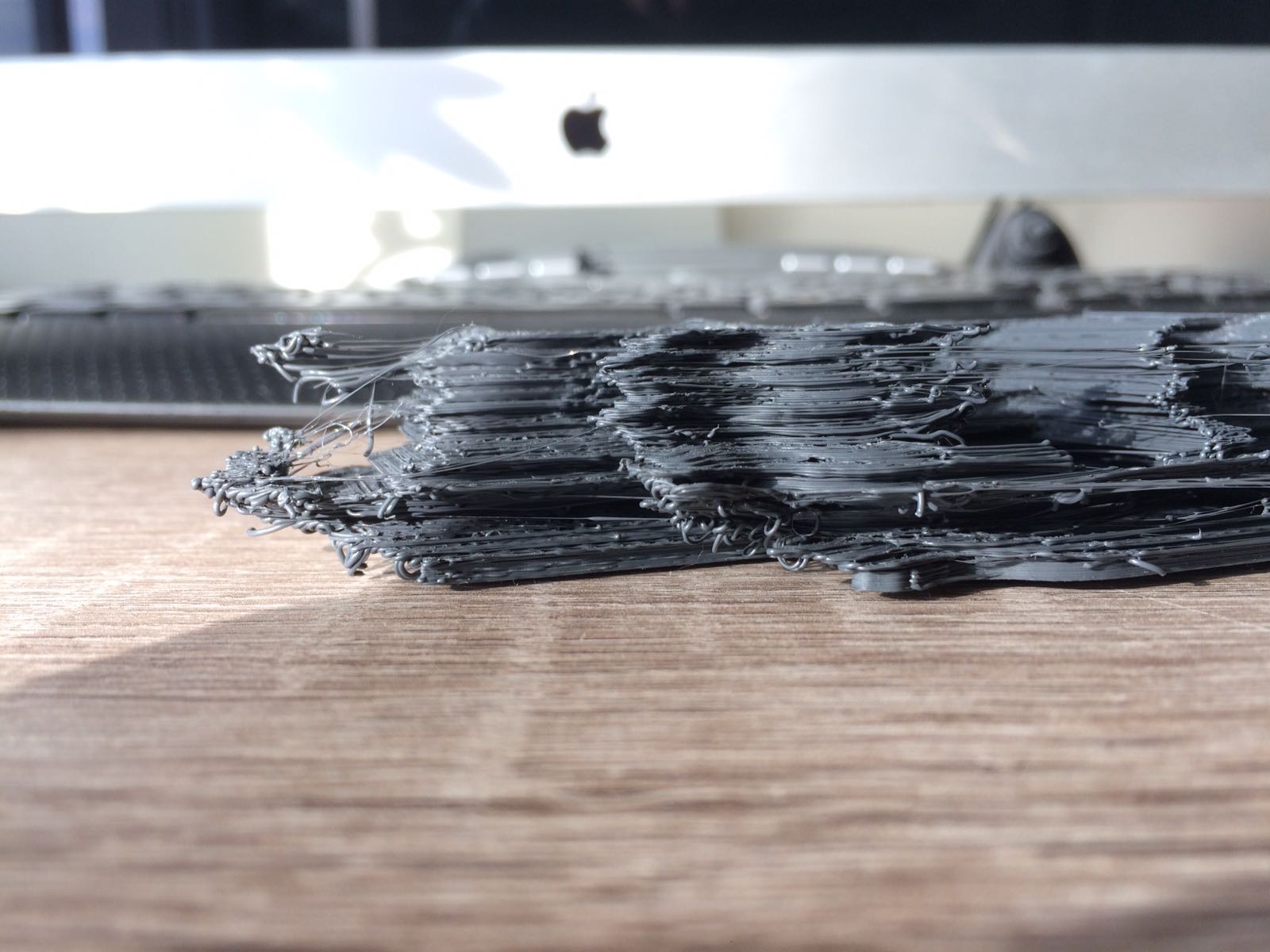

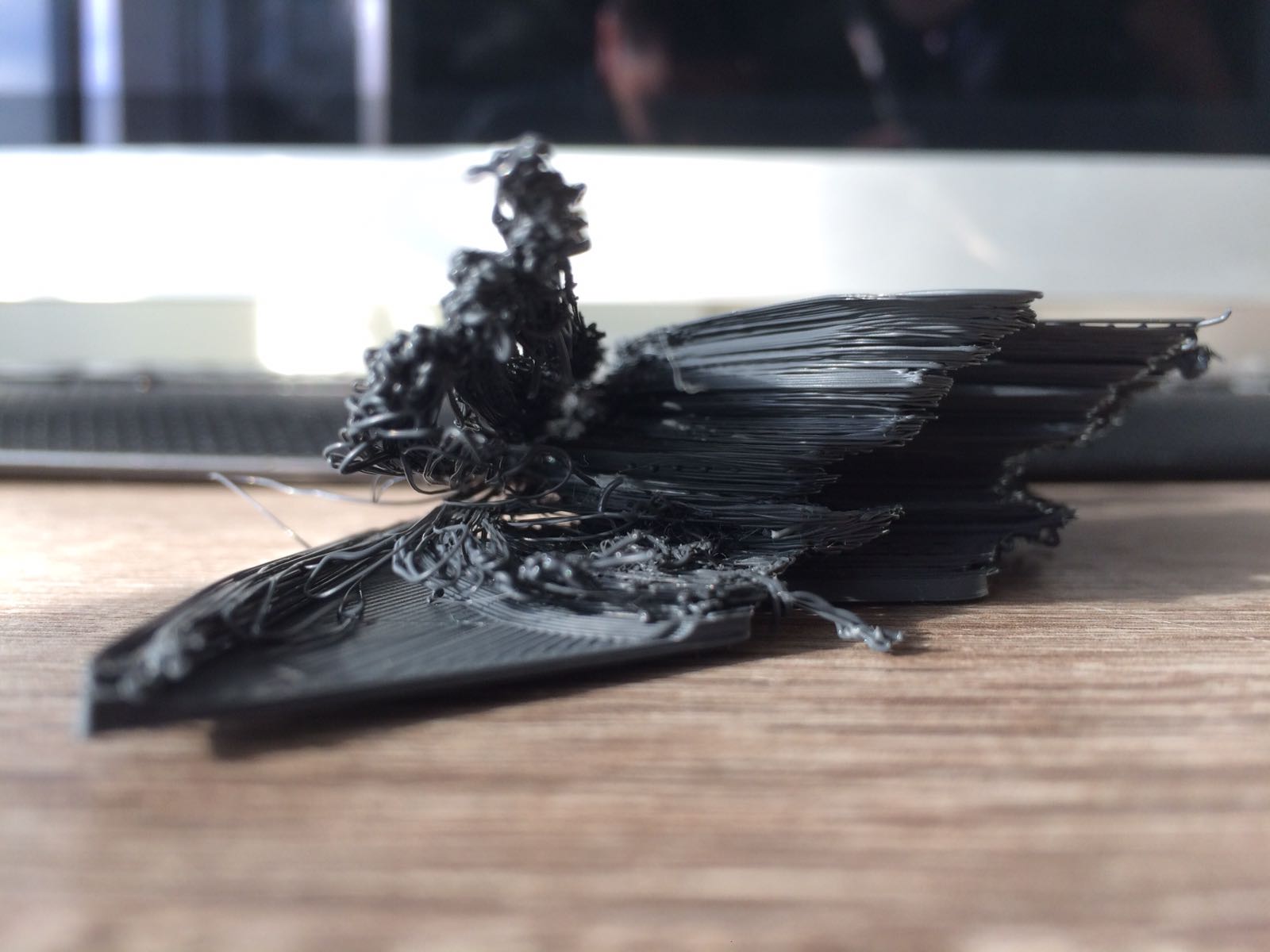

smx71 Posté(e) Mai 23, 2017 Auteur Posté(e) Mai 23, 2017 (modifié) Le 13/05/2017 at 12:53, patoche45 a dit : bonjour, @smx71, je profite de ton post, lors de mes réglages, j'ai eu quelques soucis de chauffe des moteurs et ça m' déformé mes support des colonnes et moteur du Z J'avais pourtant réglé le Vref à environ 0,7V, mais en bidouillant pour faire tourner les moteurs j'ai tout dérégler et je ne suis par revenu dessus Merci @Tircown pour ces explications, j'ai une MKS GEN avec des DVR8825 au 1/32 de pas. mes vis an Z sont au pas de 1,5 je pense que je vais réduire au 1/8 Petite question subsidiaire, est-ce que les moteurs ont plus ou moins de couple  en diminuant les fractionnement des pas et chauffent-il moins ? Pat Hello ! @patoche45 Bon j'ai fini mon montage mais j'ai exactement le meme problÚme les moteur sont brulant  je viens de passer les drivers à 0.75V je lance un print de 5h... mais ils sont déjà relativement chaud ... Modifié (le) Mai 23, 2017 par smx71

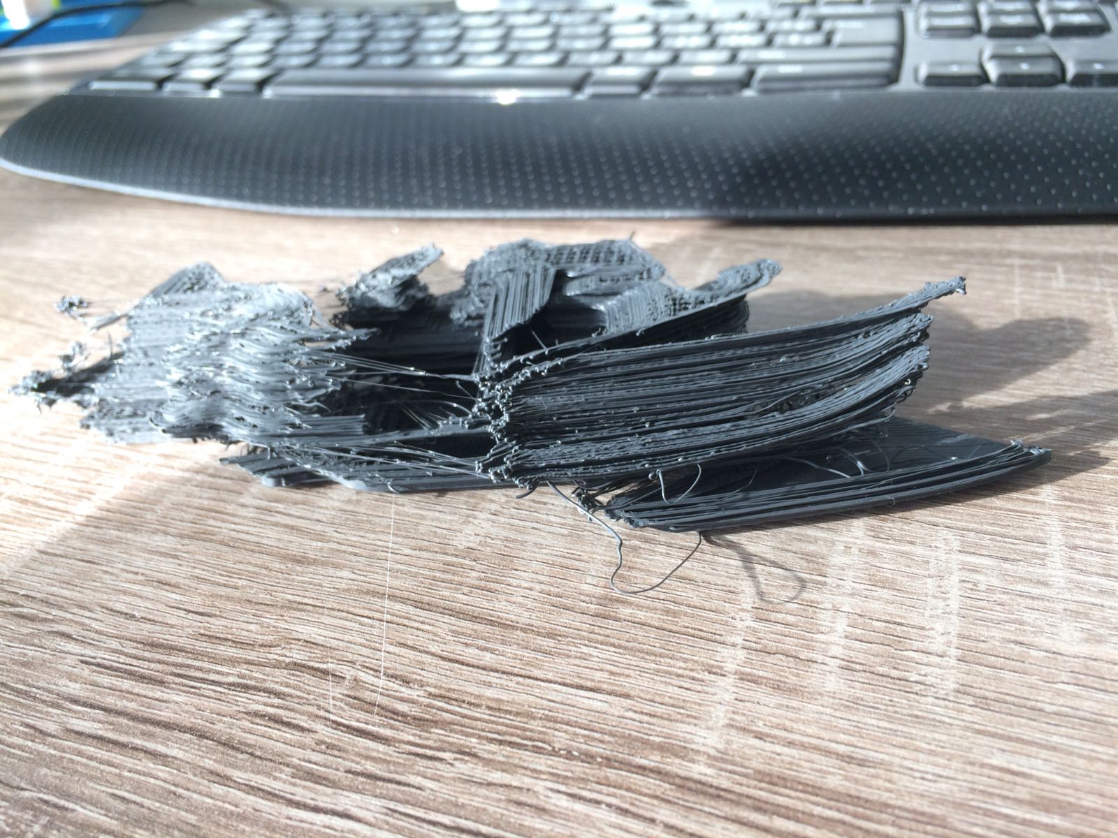

smx71 Posté(e) Mai 23, 2017 Auteur Posté(e) Mai 23, 2017 et voilà le résultat aprÚs 3h30 d'impression ^^ Clairement il y a un décalage de couche (les courroies sont bien tendu tout est ok) Les TMC sont à 0.75 ne chauffe pas et les moteurs reste à  une température correct, j'ai peur d'augmenter les TMC et de cramer les moteurs.... Si vous avez des idées je suis preneur Bonne fin de journée
slayer-fr Posté(e) Mai 23, 2017 Posté(e) Mai 23, 2017 tu chipote pas un peu ?  je vois pas de décalage !! bon ok , je sort 1
