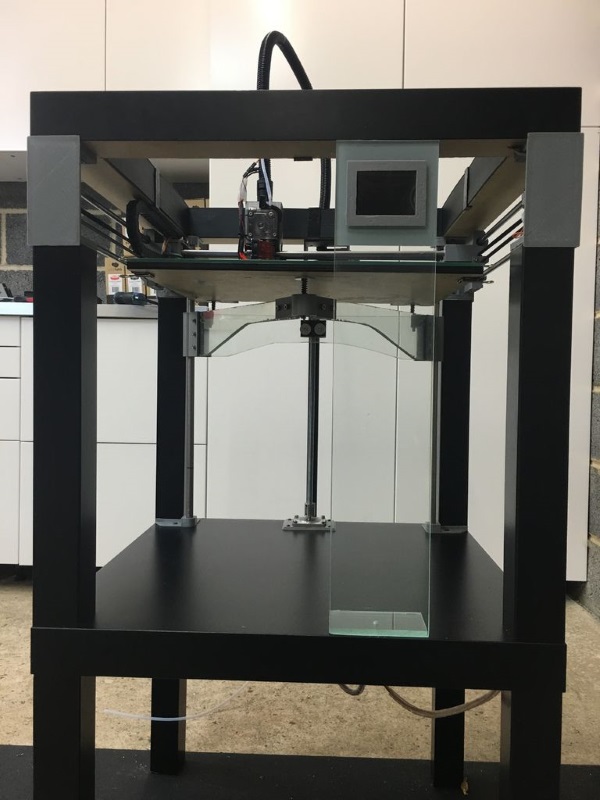

LAUDINA Posté(e) Mai 18, 2017 Posté(e) Mai 18, 2017 désolé Bidou 14 j'ai vu que tu avait une Geeetech comme moi on a du y mettre nos mains dedans obligatoirement pour la monter et la réflexion n'était pas pour toi ce que je voulais dire c'est prendre le temps du montage , tester les ventilo ,voir ses connexions comme le cablage du lit chauffant sur le connecteur de la carte s'assurer en faisant quelques essai et bien entendu ne pas laisser une machine tourner 24 h et plus sans se soucier de la T° dans presque tous les domaines on a affaire aussi à des personnes qui poussent bien au dessus des limites de consigne ..après on annonce que le matériel ne vaut rien mais dans quels conditions et lieu sont elles utilisées je suis en train de monter de toutes pièces une imprimante 3D Printtable série S grand format petit prix mais avec grande sécurité !!
Durban Posté(e) Mai 19, 2017 Posté(e) Mai 19, 2017 Je dévis mais j'attends avec impatience ton retour sur ton imprimante Ikea
Bidou914 Posté(e) Mai 19, 2017 Posté(e) Mai 19, 2017 Je n'ai pas osé me lancer étant novice et n'ayant pas encore d'imprimante mais j'ai également hate d'avoir un retour sur ton projet
Durban Posté(e) Mai 20, 2017 Posté(e) Mai 20, 2017 Il faut faire un entretien régulier aussi, j'ai imprimé pendant 2-3 semaines sans rien faire, j'ai contrôlé la cartouche de chauffe, elle était desserrée .
LAUDINA Posté(e) Mai 20, 2017 Posté(e) Mai 20, 2017 merci je vous tiens au courant mais je pense ouvrir un sujet spécifique à la Printtable Série S d'ici peu sur ce forum Bidou 14 on a tous été novice moi il n'y a pas si longtemps ,par bonheur ce Forum est une mine d'or pour les astuces et les conseils en tous genre n'hésite pas à demander j'ai passé l'année 2016 à l'hosto et ce forum et ses membres m'ont donné confiance ,je me suis lancé en impression 3D !!!
