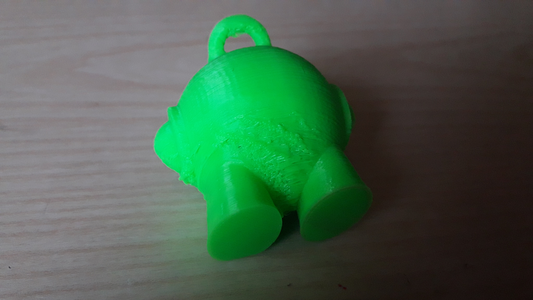

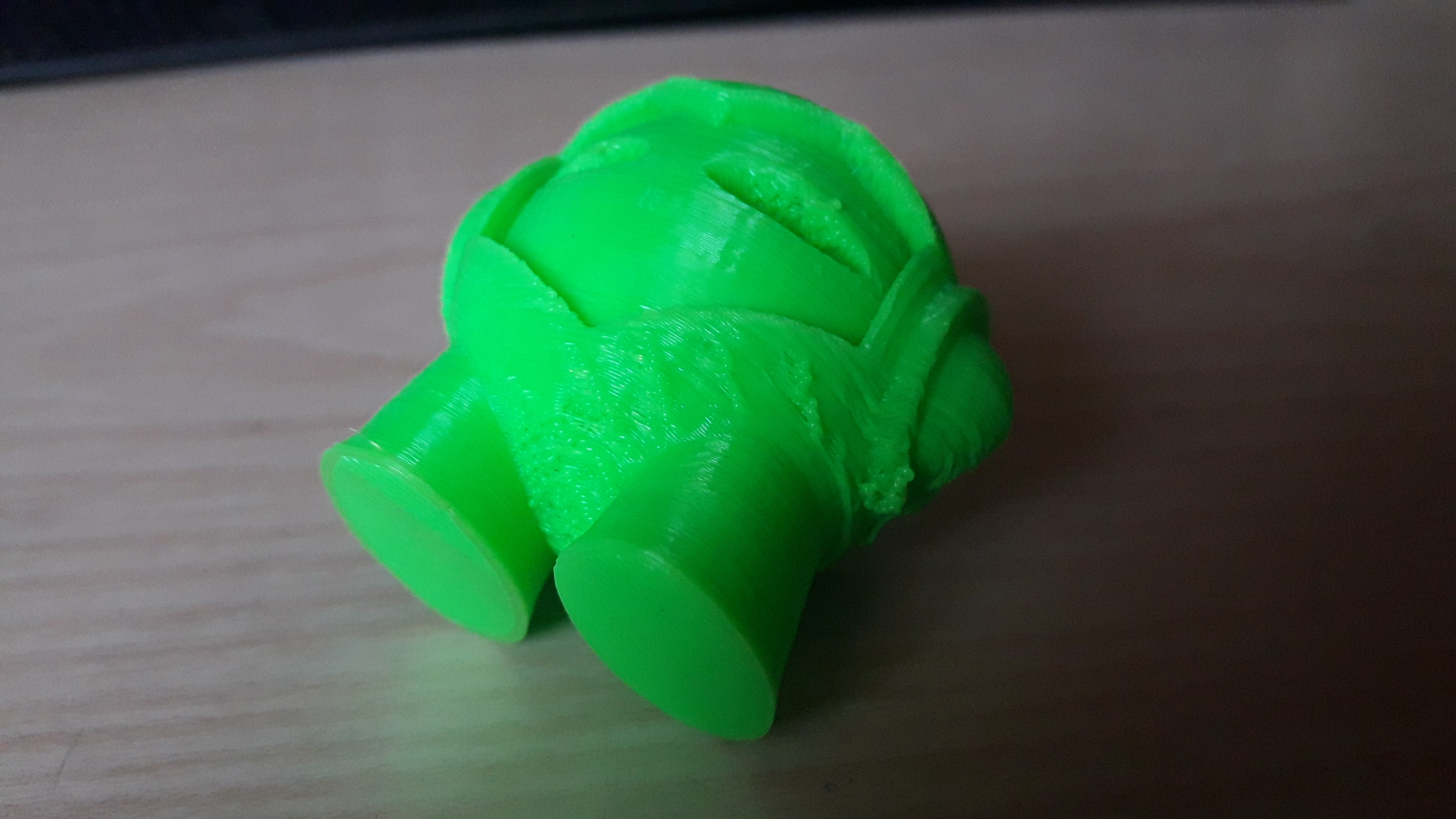

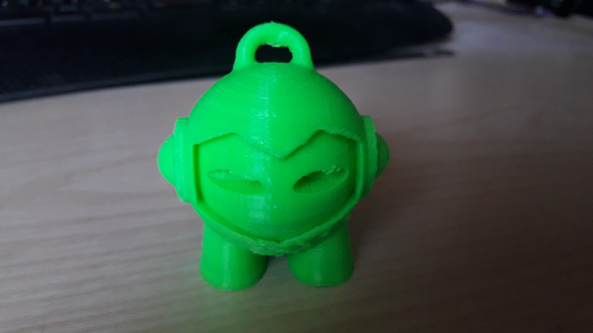

J'ai un soucis lors de l'impression du marvin.
Le dessous est systématiquement moche.
Les paramètres d'impression :
Filament PLA vert de cher Grossiste3D
Hauteur de couche : 0.15
Hauteur 1er couche : 0.3
Densité de remplissage : 20%
Température : 198 °C
Température bed : 70 °C
Débit : 100%
Vitesse d'impression : 60 mm/s
Supports : aucun
Type d'acroche plateau : aucun
D' oú peu bien venir ce defaut ?
C'est surement un soucis de ventilation de la pièce. d'ailleurs, ça le fait que d'un coté.
@db42
Le 24/05/2017 at 20:15, db42 a dit :
Merci pour ta reponse car effectivement aprés avoir redessiné un fanduct et amélioré la répartition du flux d'air l'impression est impecable.
