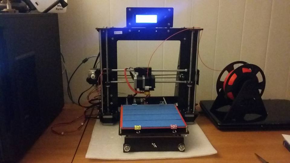

Lumpy Posté(e) Mai 25, 2017 Posté(e) Mai 25, 2017 Salut à tous. Comme beaucoup j'ai été tenté par la Prusa i3 de chez CTC. Voyant sur YouTube que certaines de ces machines fonctionnent assez bien, je me suis donc dit : "pourquoi pas moi...". Une fois le montage fait en à peu près 5 heures (c'est ma première), j'ai tenté de démarrer la bête à la suite de quoi plusieurs problèmes se présentent à moi. - Lorsqu'on suit le manuel, la traduction du chinois à l'anglais n'est pas bonne du tout. - Les numéros sur la carte mère ne correspondent pas avec le nombre de moteurs sur la Prusa. J'ai 5 moteurs et la notice donne les instructions pour 6. J'ai demandé plus de précisions au vendeur, qui m'a envoyé une nouvelle photo. Après avoir tout rebranché selon ses nouvelles indications, j'ai toujours un problème avec l'Auto Home. Lorsque j'enclenche cette fonction, les moteurs vont tous en butée. Il ne s'arrêtent pas et se mettent à "claquer des dents". J'arrête donc à chaque fois en urgence l'imprimante. Le paramétrage de base étant impossible, je ne suis pas allé plus loin pour le moment. J'ai également détecté que la carte SD n'est pas lue. Il semblerait qu'il faille utiliser des modèles dont la capacité maxi est 32 GO (la mienne est une 64 GO). Dernier problème : L'imprimante est bien installée sur mon pc mais pas reconnue par Cura (dernière version). La version de Cura donnée sur le CD ne voulant pas s'installer sur mon pc. Pour tout dire, je suis à deux doigts de la renvoyer. Si vous avez des idées concernant mes petits soucis je suis preneur. Merci d'avance à tous
macmootpro Posté(e) Mai 25, 2017 Posté(e) Mai 25, 2017 Bonjour, tes endstops sont bien branchés ? je pense que le soucis vient de là, tes endstop ne doivent pas faire leurs jobs, ca te fait cela en X,Y,Z ? pour ta carte je pense que une carte de 4Go est largement suffisant pour imprimer beaucoup de pièces, le système doit pas prendre les carte trop grosse. Pour cura, prend la dernière version de cura sur le site officiel 2.3.5 ca marche sans soucis, attention il me semble qu'il faut être sur Windows 10, il me semble. Bon courage.
Lumpy Posté(e) Mai 25, 2017 Auteur Posté(e) Mai 25, 2017 (modifié) Le 25/05/2017 at 16:02, macmootpro a dit : Bonjour, tes endstops sont bien branchés ? je pense que le soucis vient de là, tes endstop ne doivent pas faire leurs jobs, ca te fait cela en X,Y,Z ? pour ta carte je pense que une carte de 4Go est largement suffisant pour imprimer beaucoup de pièces, le système doit pas prendre les carte trop grosse. Pour cura, prend la dernière version de cura sur le site officiel 2.3.5 ca marche sans soucis, attention il me semble qu'il faut être sur Windows 10, il me semble. Bon courage. Dérouler Salut. En ce qui concerne les endstop je suppose que tu parles des interrupteurs de contact ? Si c'est le cas, oui ils sont bien branchés. Le plateau bouge en X (parfois) et la tête en Y (tout le temps). Les deux viennent en butée opposée aux inter de contact. Donc forcément çà ne s'arrête pas. Le reste (les deux moteurs en Z) ne fonctionne pas (et j'ai tout essayé). Après, je me demande à quoi correspondent X, Y et Z... Je pense que Z est la hauteur, X c'est le plateau qui avance ou recule face à nous et Y c'est le latéral de la tête d'impression. Non ? J'ai testé la version Cura fournie avec la machine. J'ai réussi à l'installer mais tout est en chinois. L'imprimante est reconnue et chauffe. Lorsque j'utilise la dernière version de Cura, l'imprimante n'est pas reconnue du tout. Je suis sous Win 7 mais logiquement j'ai pas de souci avec les autres logiciels que j'utilise. Merci pour tes conseils. Modifié (le) Mai 25, 2017 par Lumpy
macmootpro Posté(e) Mai 25, 2017 Posté(e) Mai 25, 2017 bonsoir, X c'est l'axe de droite à gauche Y ton plateau Z la hauteur pour tes endstops, tu peux voir si il marche quand tu fais un homing si tu appuie dessus ca doit stopper le mouvement. Ton soucis est que tes bobines de moteur sont monté à l"envers, c'est un problème connu, tu as deux solutions soit tu flashe ton firmware pour inverser la rotation soit tu inverse manuelle deux fils pour inversé ta bobine de tes connecteurs sur chaque moteur avec un soucis. regarde sur le net tu as pas mal de tutos sur comment faire. A noter que tes axes peuvent bouger manuelle via écran si le home à était fait en amont soit si tu active au doigt des endstop. pour cura , j'ai discuter avec un gars la semaine dernière et effectivement il y a un soucis avec les version W7 et W8. sinon tu peux tester avec repetier pour contrôler ton imprimante via USB (baurate 250000).

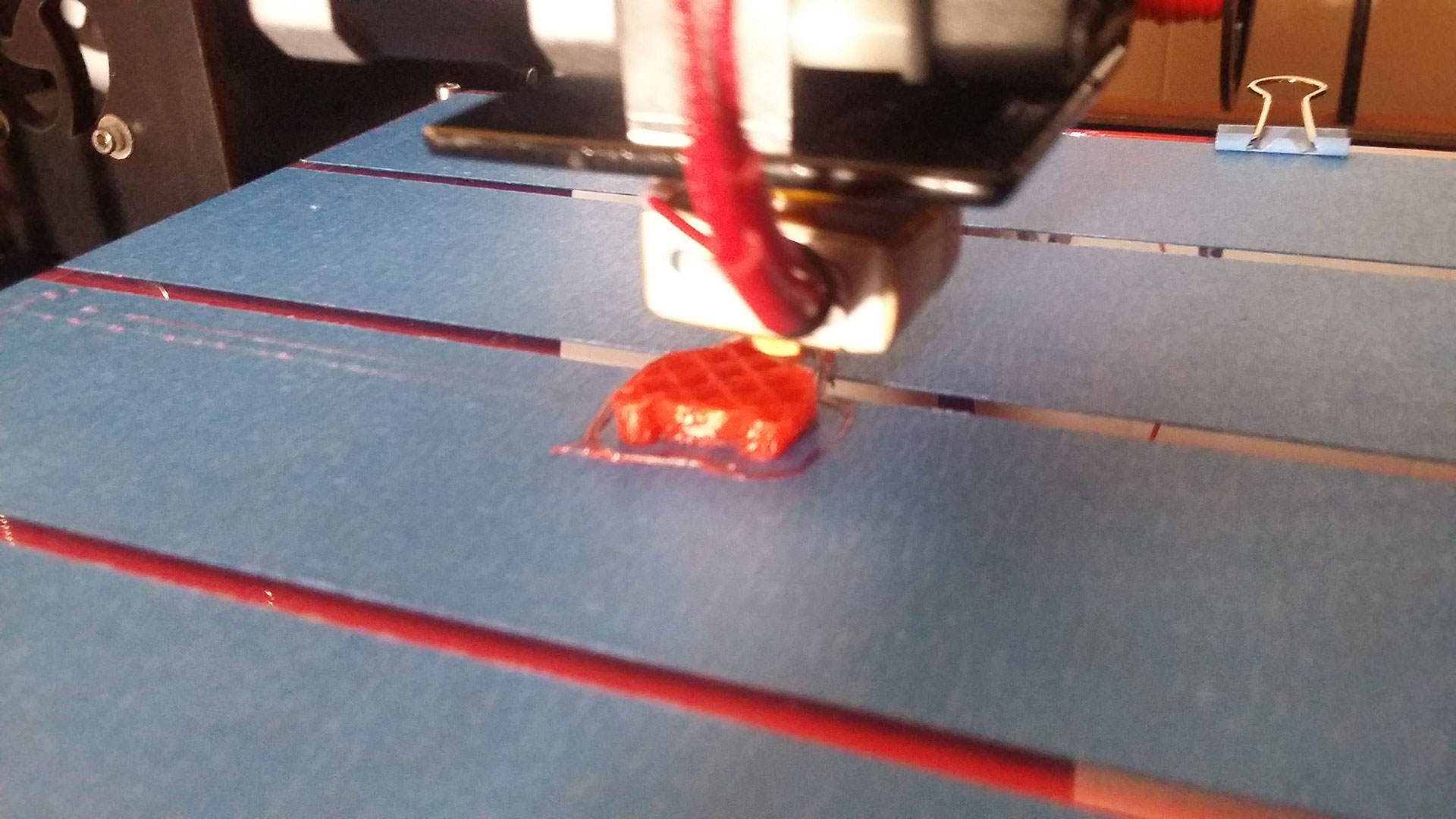

Lumpy Posté(e) Mai 29, 2017 Auteur Posté(e) Mai 29, 2017 Bon, j'ai réorienté le système chauffant de la buse et cette fois c'est parti ! J'espère que tout se passera bien jusqu'au bout mais çà semble très bien parti. Je tiens à remercier MacMootPro qui a pris beaucoup de temps pour répondre à toutes mes questions. Sans toi je n'y serais pas arrivé. Voilà une petite photo de l'impression en cours.

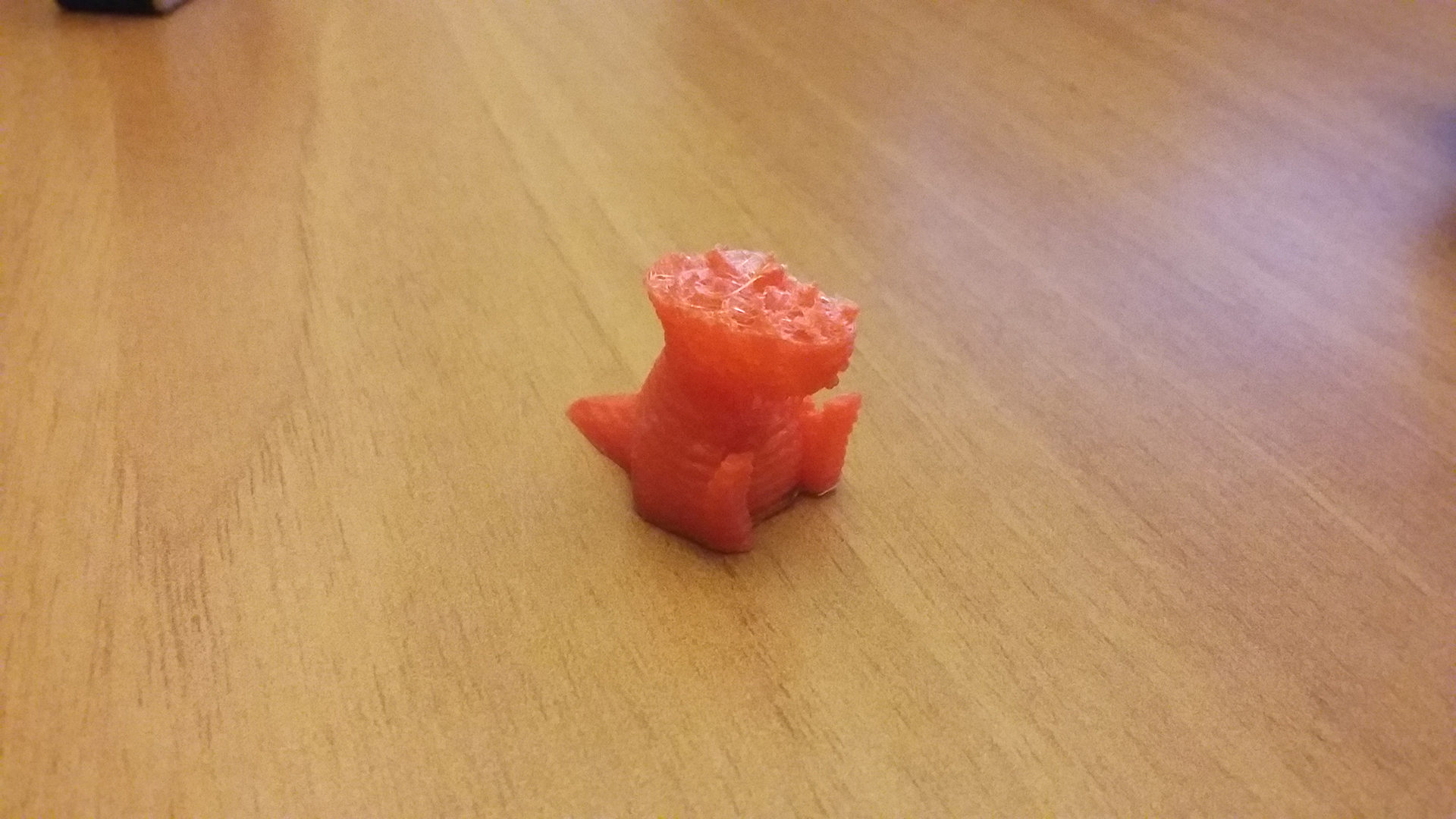

Lumpy Posté(e) Mai 29, 2017 Auteur Posté(e) Mai 29, 2017 Bon, j'ai parlé trop vite j'ai eu un problème sur la fin. Tout se passait pourtant bien. Je ne sais pas si çà vient du plateau, de la tête ou du filament qui peine à être tiré..

macmootpro Posté(e) Mai 29, 2017 Posté(e) Mai 29, 2017 Le 29/05/2017 at 11:14, Lumpy a dit : Bon, j'ai parlé trop vite j'ai eu un problème sur la fin. Tout se passait pourtant bien. Je ne sais pas si çà vient du plateau, de la tête ou du filament qui peine à être tiré.. Dérouler tu as un soucis d'entrainement de ton extrudeur je pense, tu dois avoir le soucis de la gorge (tige ou le filament passe) qui chauffe trop, solution gorge avec revêtement PTFE (Teflon). tu n'as pas eu ton extrudeur qui claque ? tu as beaucoup de wooble aussi en cause tes tiges M8 qui ne sont pas rectifié, passe en T8 (10/12 euros la tiges) pour avoir un meilleur résultat. As-tu des dissipateur de chaleur sur tes driver Pap ?
