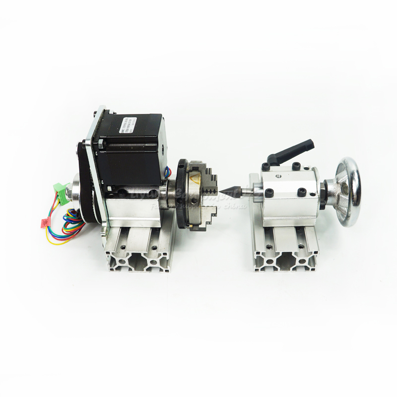

En fait je voulais dire pointe et contre-pointe ou mandrin......comme j'ai déjà tout ça ça fera moins à débourser.
Là on peut voir le mandrin avec la contre pointe :

Mais c'est pour faire un tour ta contre pointe et ton mandrin, non?

Oui un tour programmable quoi ....petit exemple sympa :

PS :  je sais pas si j'ai compris, l'open maker c'est une fraiseuse, tu veux ajouter un axe modulo avec ton mandrin de tour? Je pense que tu ne pourras pas parce qu'il ne sera pas géré par ta machine.

Pour le 4ème axe, j'ai pris une option pour une carte 5 axes, donc l'axe supplémentaire pourra être géré, j'aurais aussi un moteur supplémentaire....restera plus qu'à faire un montage pour pouvoir faire quelque chose comme la photo plus haut (enfin dans le même style mais simplifié). Si j'achète un truc comme ça je n'ai plus qu'à mettre mon moteur...mais bon, ça reste cher :
https://fr.aliexpress.com/item/Hollow-Shaft-CNC-4th-Axis-Base-Rotary-Axis-with-100mm-Connect-Plate-Live-Center-Tailstock-Kits/32795380245.html?spm=2114.44010208.4.57.wTMulL

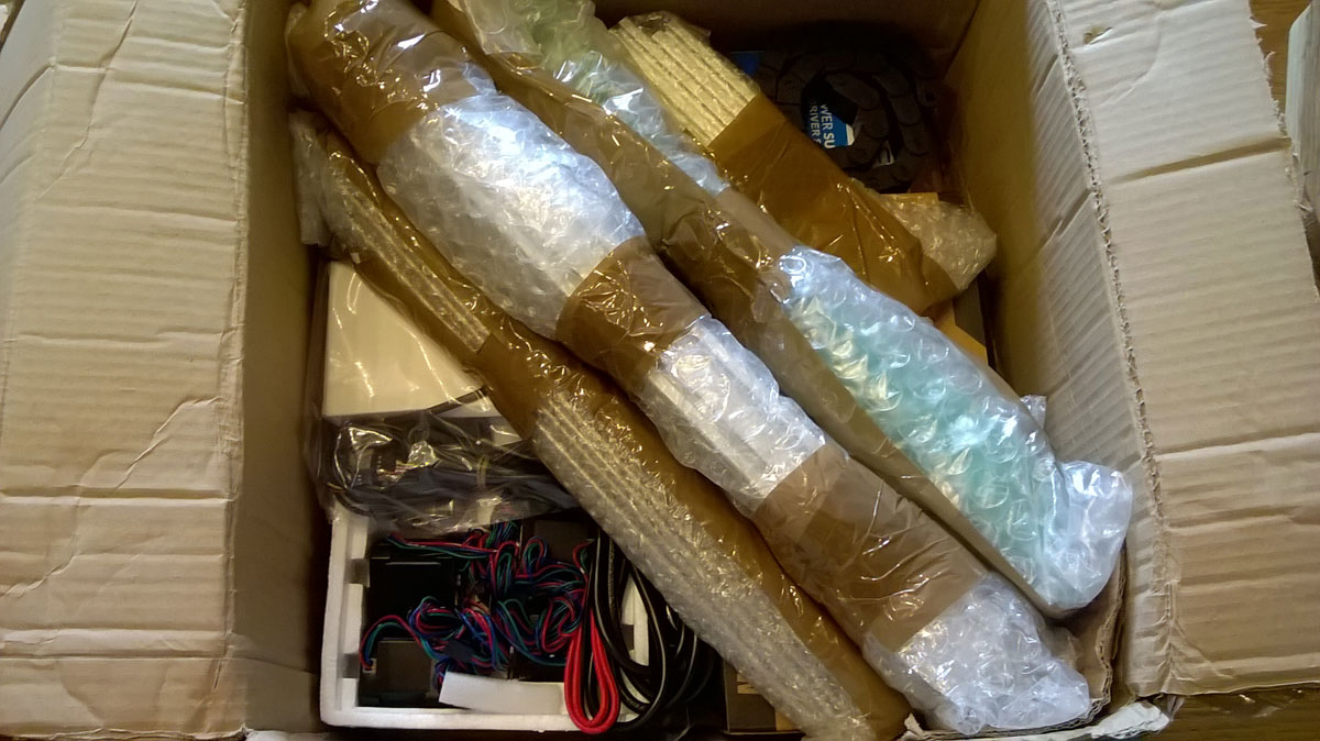

Normalement la machine devrait arriver dans 1h...1h30...déjà quand je vais ouvrir le carton je vais regarder la qualité générale et déjà dire ce que j'en pense, ensuite quand elle sera montée je te ferais un retour de ma première utilisation. Je me suis monté un petit atelier dans le jardin (20m² quand même)...c'est vrai que ça change la vie :)
Bon voilà...à 10h10 machine reçue :)
Reste plus qu'à tout monter (pas simple avec les jumeaux) :D

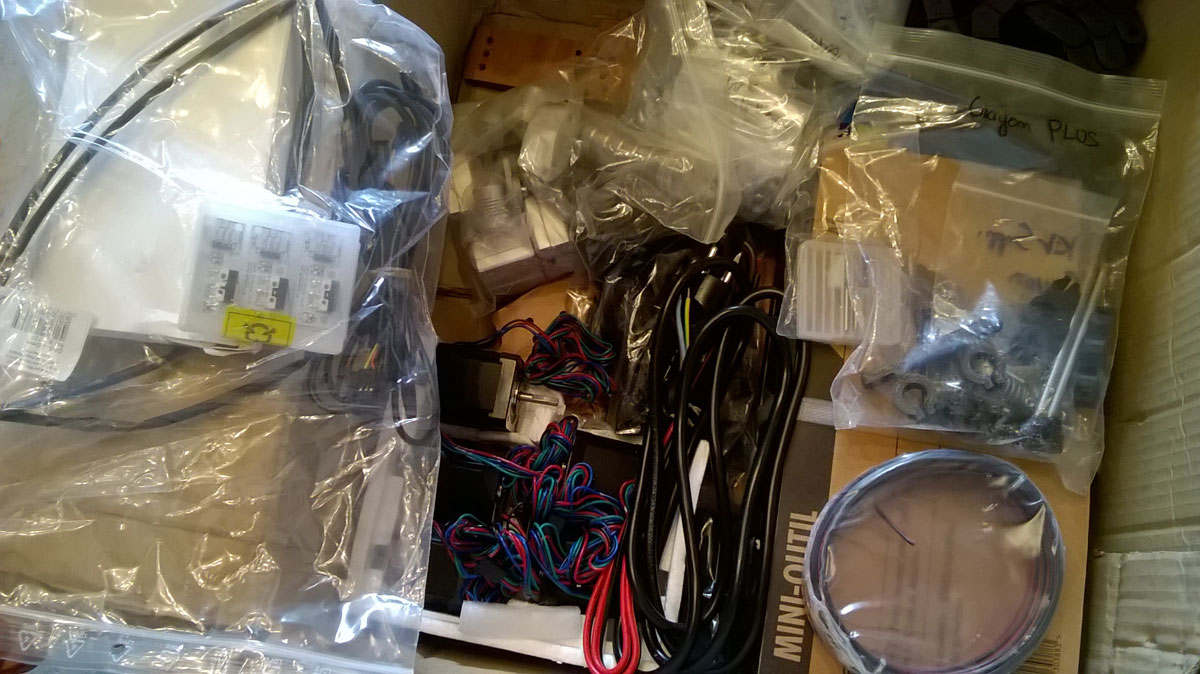

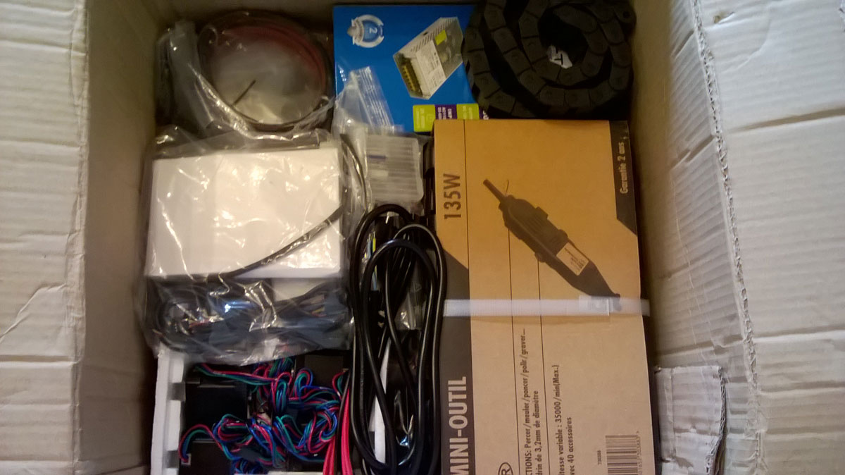

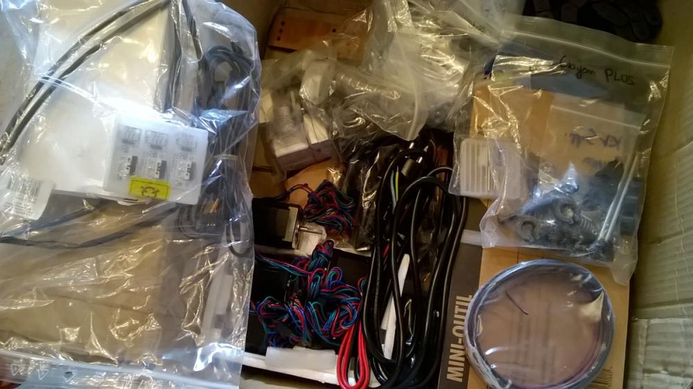

Colis lourd...pièces de qualité...5 moteurs avec carte 5 axes, fraiseuse et support Stylos...ça sent le neuf :)
3 petites photos du colis (après avoir retiré toutes les protections)
Modifié (le) par LCL2000
Clairement ça fait envie, même si l'emballage est pas top (on s'en fou si rien n'est cassé mais bon).  Ce serait cool que tu nous fasses quelques photos (si t'as le temps), une fois monté.

Pour l'emballage j'ai enlevé toutes les protections, une tonne de papier journal, des coins en cartons un peu partout, rien ne bougeait, tout est bien "étiqueté". La qualité est là, je suis même impressionné par la robustesse du tout et le poids !!!. Le colis faisait 14 Kg 200 ! Quand je vois que le poids de certaines CNC paraissant plus solides était au max à 8-9 Kg

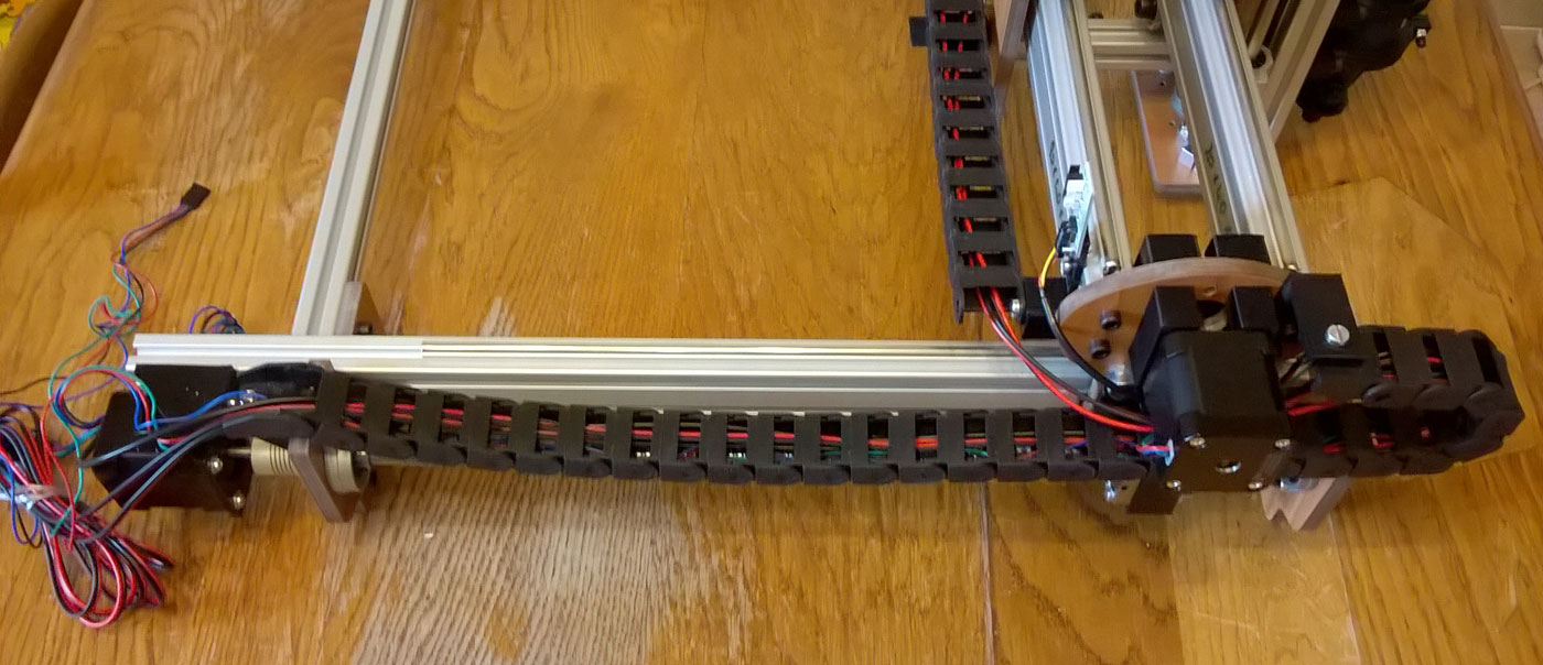

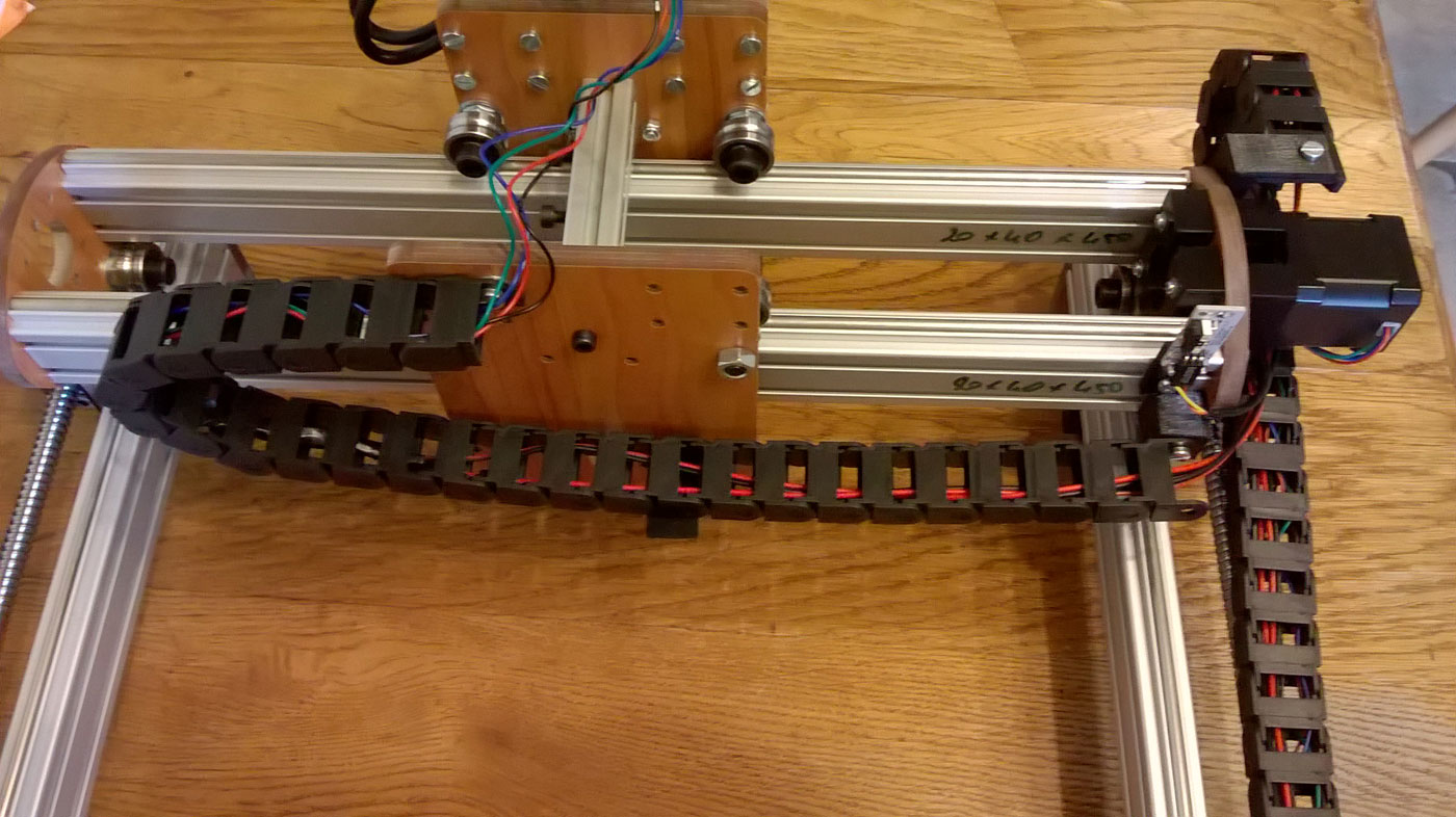

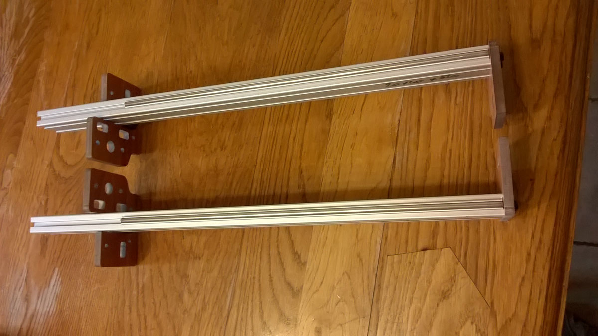

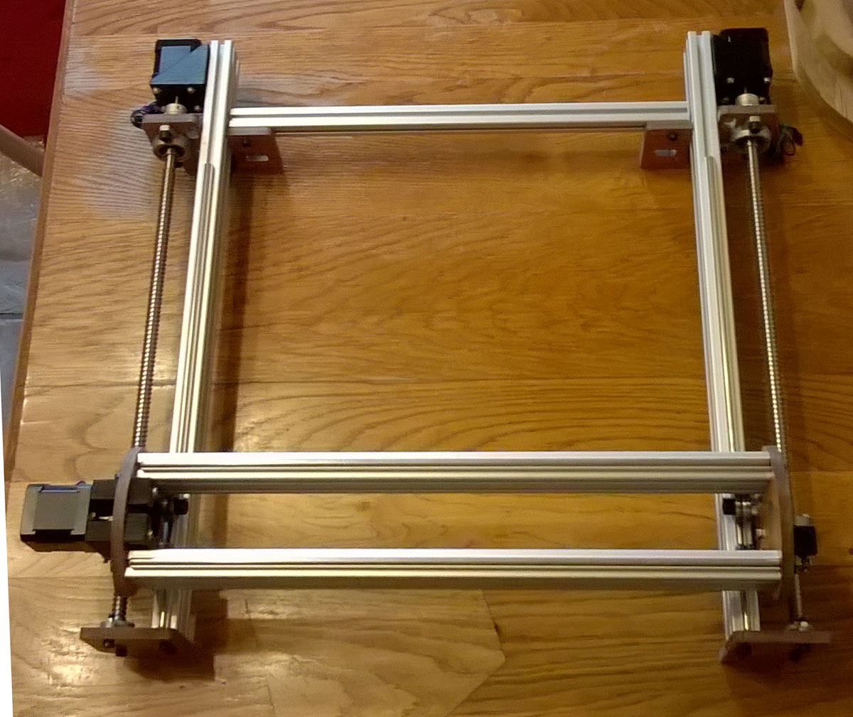

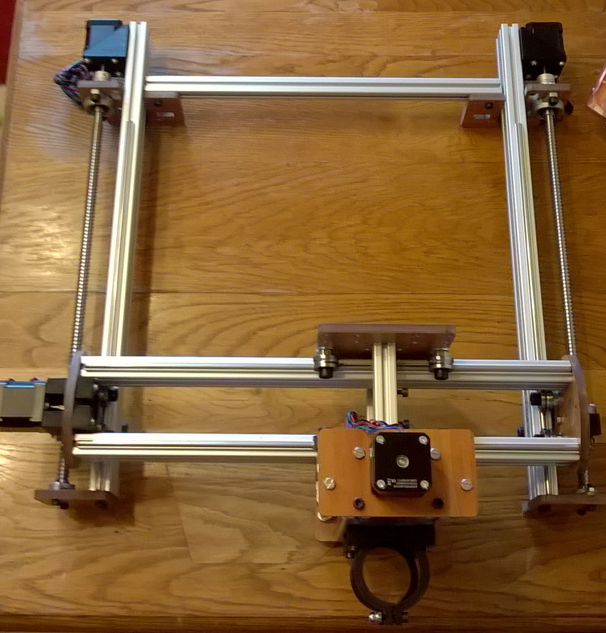

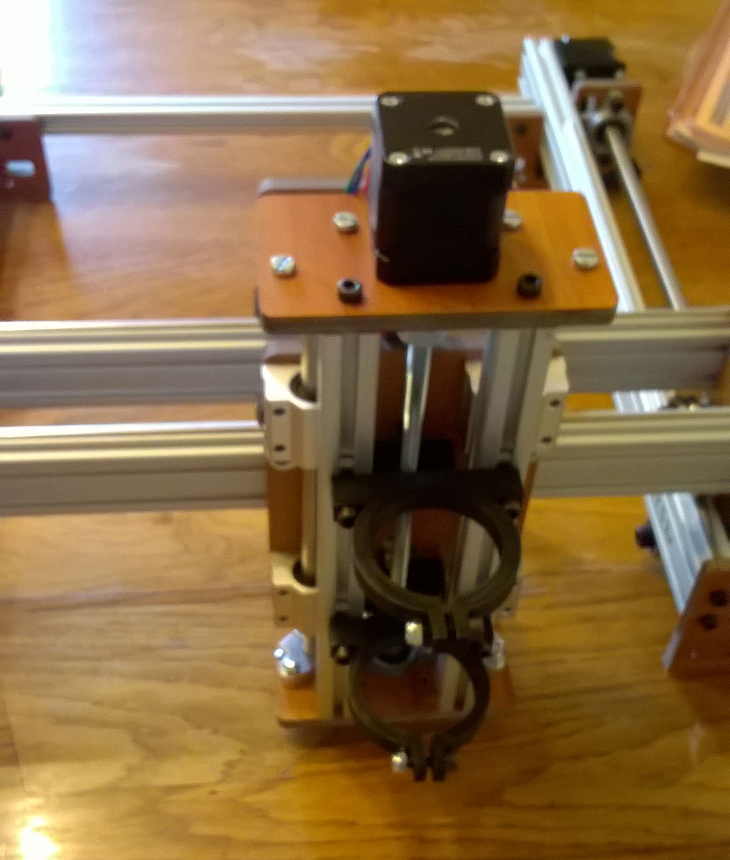

J'ai bien avancé dans le montage. J'ai commencé doucement...004-BIS.thumb.jpg.fdd2a5b68f009389d91264d5ce25b11a.jpg
Déjà j'étais content d'avoir réussi à faire ça, avec les deux petits, c'est un exploit ! :)
Là j'étais carrément dingue et impatient de terminer, 3 moteurs d'installés sur les 4.
Et aujourd'hui je viens de finir presque toute la structure, tous les moteurs montés mais pas la vis à bille en place encore.
Maintenant ça va être un peu dur d'avancer, je dois m'occuper constamment des petits mais j'aurais un peu de temps je pense pour faire la partie électrique/électronique :)

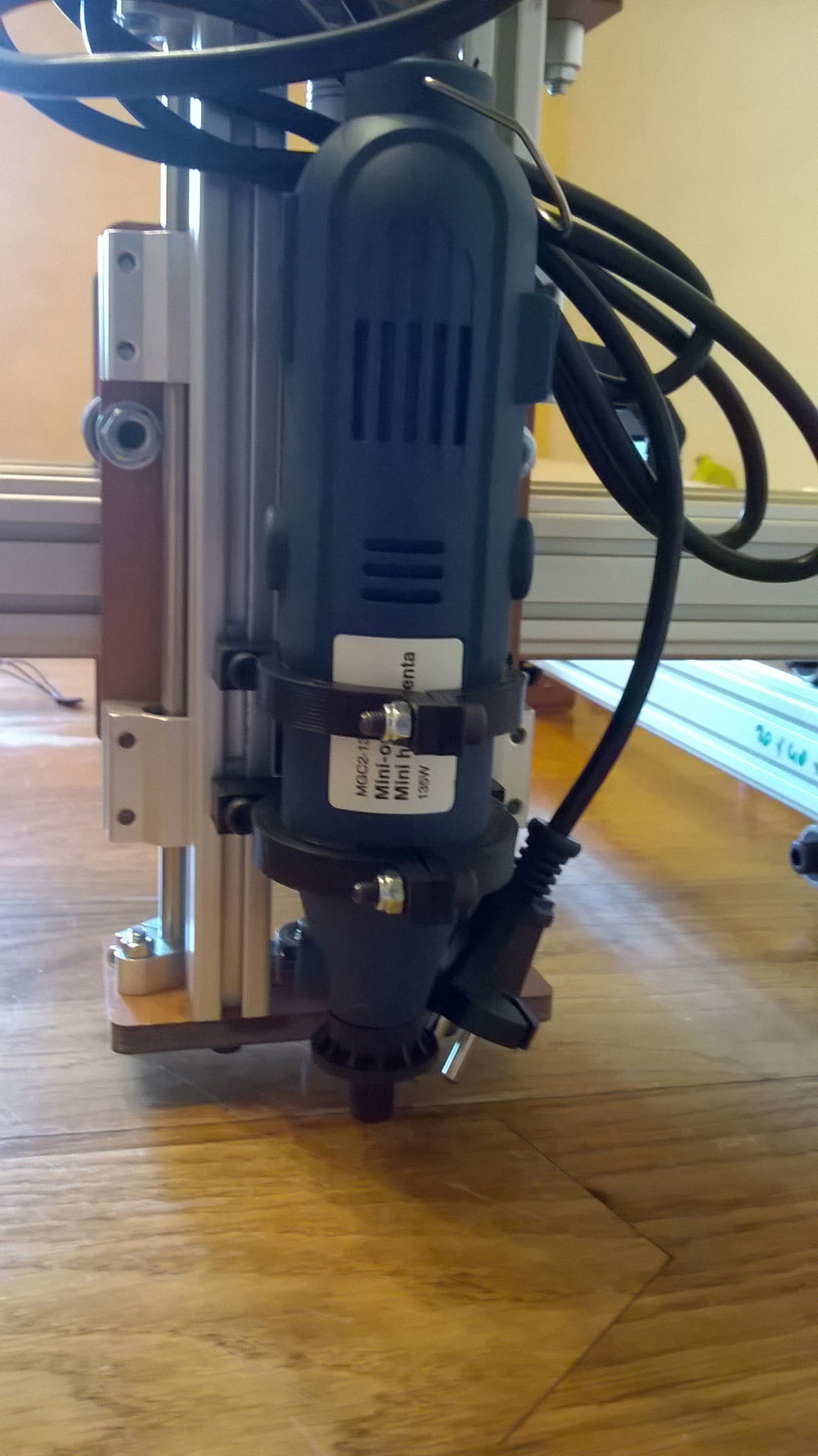

Pour la qualité de l'outil, c'est la base, c'est sûr c'est pas un dremel (que j'ai d'ailleurs...j'ai le Dremel 4000), mais je pense que ça fera le travail...au pire je mets ma Dremel dessus.
J'ai fais quelques test avec, il fonctionne bien...à voir à l'usage et surtout en coupe s'il tient le coup.
Sinon comme je l'ai dit, robuste, lourd, pas de jeu....impec !

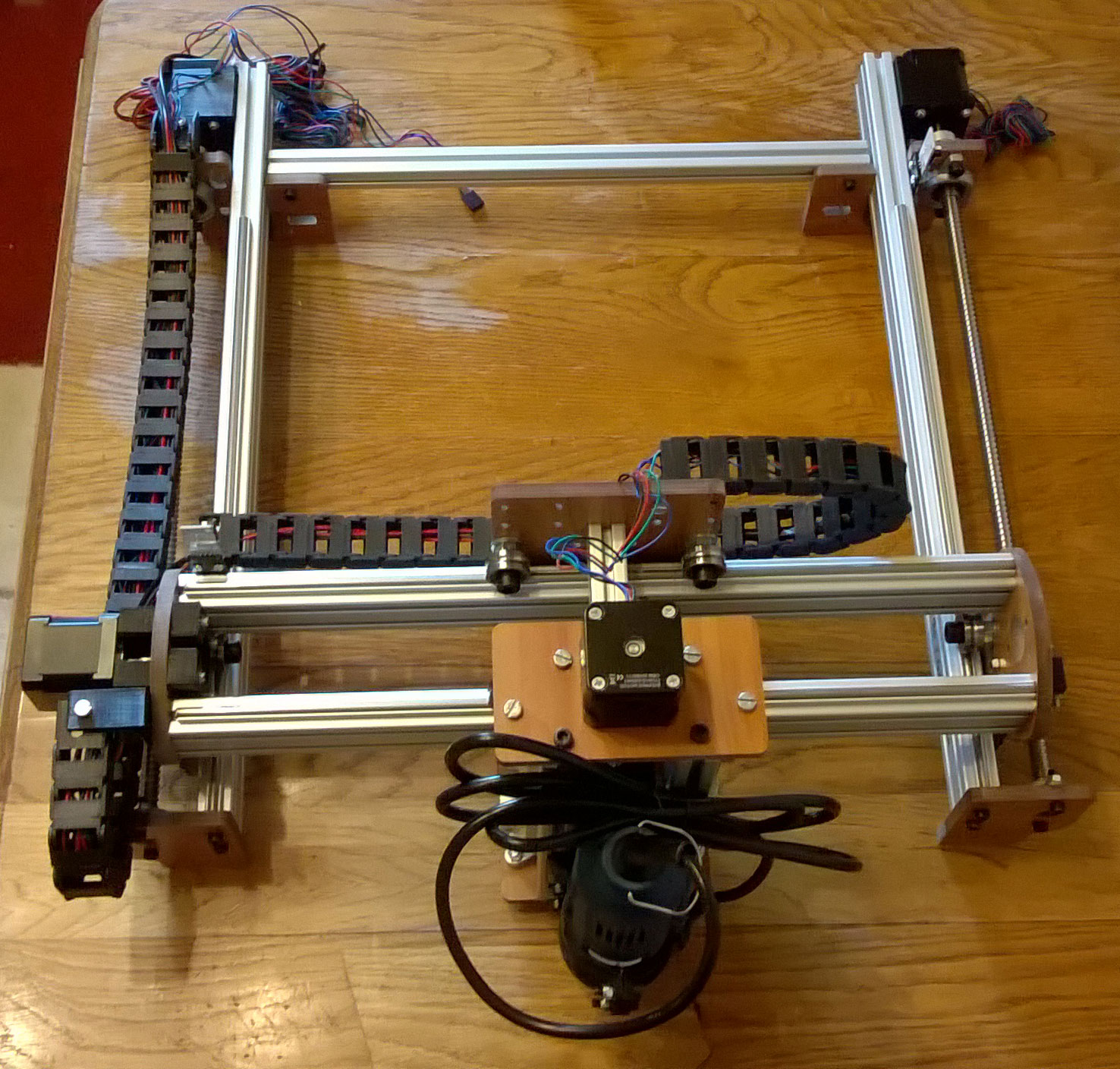

Merci pour les photos. Le poids c'est hyper important pour une fraiseuse, plus c'est lourd mieux c'est. T'as quand même bien avancé, faut bien prendre le temps.Quelques questions :
- les entrainements c'est tout en vis à bille?
- Nema 17 sur les axes?
- La tête de fraisage me parait vachement légère quand même. Déjà la fixation sachant que le fraisage ça pousse et ça tire et ensuite les dremels pour un fonctionnement en continu de plusieurs heures. Apparement ça c'est pas mal apprécié par les amateurs (et après tout tu pourras faire évoluer ta machine) :
Tête de fraisage Kress
J'attends vraiment de voir ce que tu vas en sortir, bien sûr faut pas exiger une machine de production industriel on est en dessous de 1000€. En attendant beau petit projet.

Bon ben elle devient encore plus lourde....et elle avance bien :)
X et Y : vis à billes
Z : tige filetée au milieu avec deux barres lisses de guidage dans douilles à billes
Bref, aucun jeu, ça ne bouge pas d'un poil :)

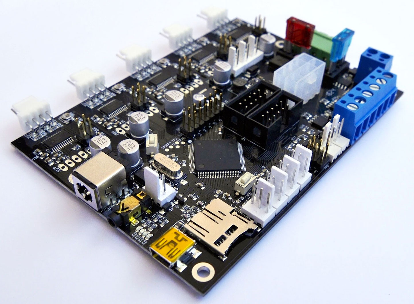

Oui, 4 NEMA 17 (et un autre NEMA 17 de prêt pour le 4ème axe :D )
Tout ça géré par la carte là (emotronic) qui gère 5 moteurs :emotronic.thumb.jpg.c51c0e8e560d45a8e91a10463a85add6.jpg
Les supports sont très solides...bon je n'ai pas encore essayé, je pourrais te dire ce qui en est ensuite à l'usage. Pour le moment tout est bien robuste, aucun souci.
C'est clair que ce n'est pas la version PRO XL qui est top...ou autre marque. Mais c'est sûrement mieux que les chinoises à 300 € que je regardais.

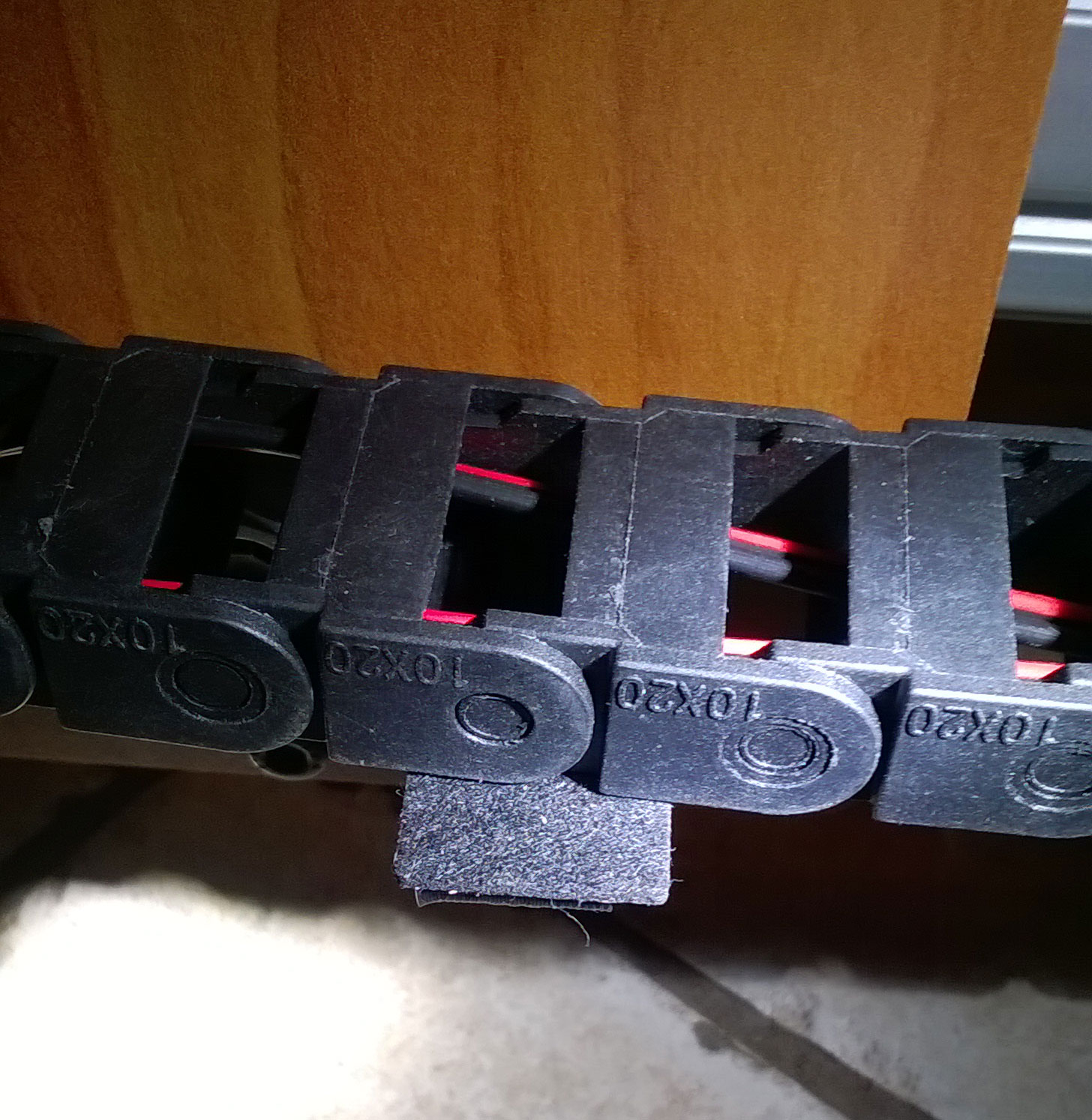

Et là sur l'équerre j'ai mis un peu de feutrine autocollante car ça faisait du bruit....là c'est beaucoup mieux, ça glisse :)
Reste juste la carte à mettre, tout câbler, monter le porte stylos et faire les test.
