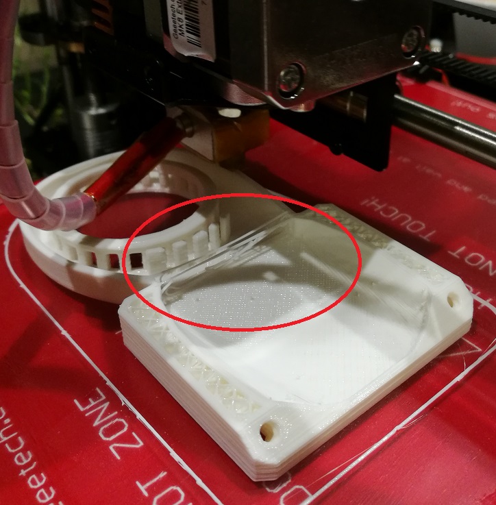

tequilla76 Posté(e) Juin 7, 2017 Partager Posté(e) Juin 7, 2017 Bonsoir, Cela c'est produit sur quelques pièces, j'ai un moment donné une impression dans le "vide". Par exemple en ce moment même je suis en train d'imprimer un fanduct pour ventilateur de 40mm et il arrive où l'impression doit se faire dans le "vide", c'est à dire en suspension dans le vide sans support. Comment éviter que les 1ere filaments ne tombent en fondant? Voici une illustration. Lien vers le commentaire Partager sur d’autres sites More sharing options...
pascal_lb Posté(e) Juin 7, 2017 Partager Posté(e) Juin 7, 2017 l'idéal serai de mettre des supports, mais sur ce type de pièce c'est pas facile de l'enlever ensuite (enfin pour moi j'ai eu ce problème) et avec une ventilation de pièce ça fonctionne mieux enfin là c'est le chien qui se mord la queue Essai en diminuant la température d'extrusion... Lien vers le commentaire Partager sur d’autres sites More sharing options...
tequilla76 Posté(e) Juin 8, 2017 Auteur Partager Posté(e) Juin 8, 2017 Oui effectivement c'est un peu le chien qui se mort la queue. J'ai tout de même réussi à sortir la pièce, j'ai soufflé sur les 2 couches suivantes et nikel . Par contre je n'avais pas vu, c'est pour ventilo de 6cm, j'ai que des 4cm en stock chez moi. Je vais acheter un 6cm, ça sera plus efficace et sera peut être moins bruyant Lien vers le commentaire Partager sur d’autres sites More sharing options...
koonny Posté(e) Juin 8, 2017 Partager Posté(e) Juin 8, 2017 Bonjour, Pour cette pièce, tu aurais pu l'orienter différemment. En mettant la partie où se fixe le ventilateur en bas tu n'aurais pas eu ce soucis. Cordialement. Lien vers le commentaire Partager sur d’autres sites More sharing options...
