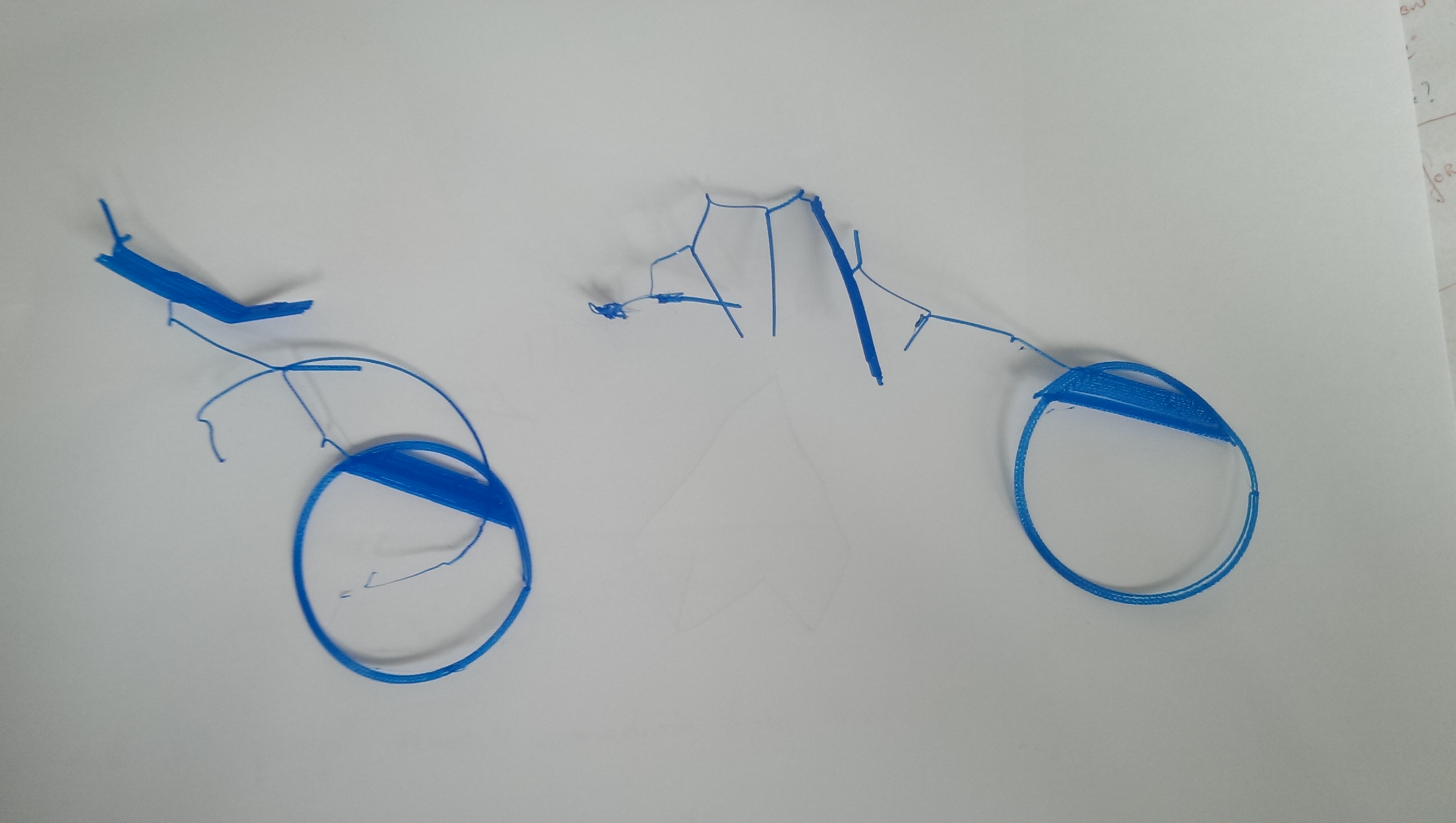

J'ai réceptionné ma Geeetech I3 pro B la semaine dernière,
je mettais préparé à plusieurs soucis vu les infos trouvées ici et là, mais le montage c'est plutôt bien passé.

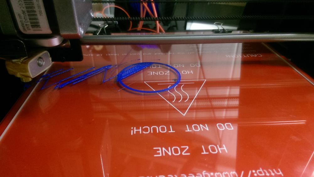

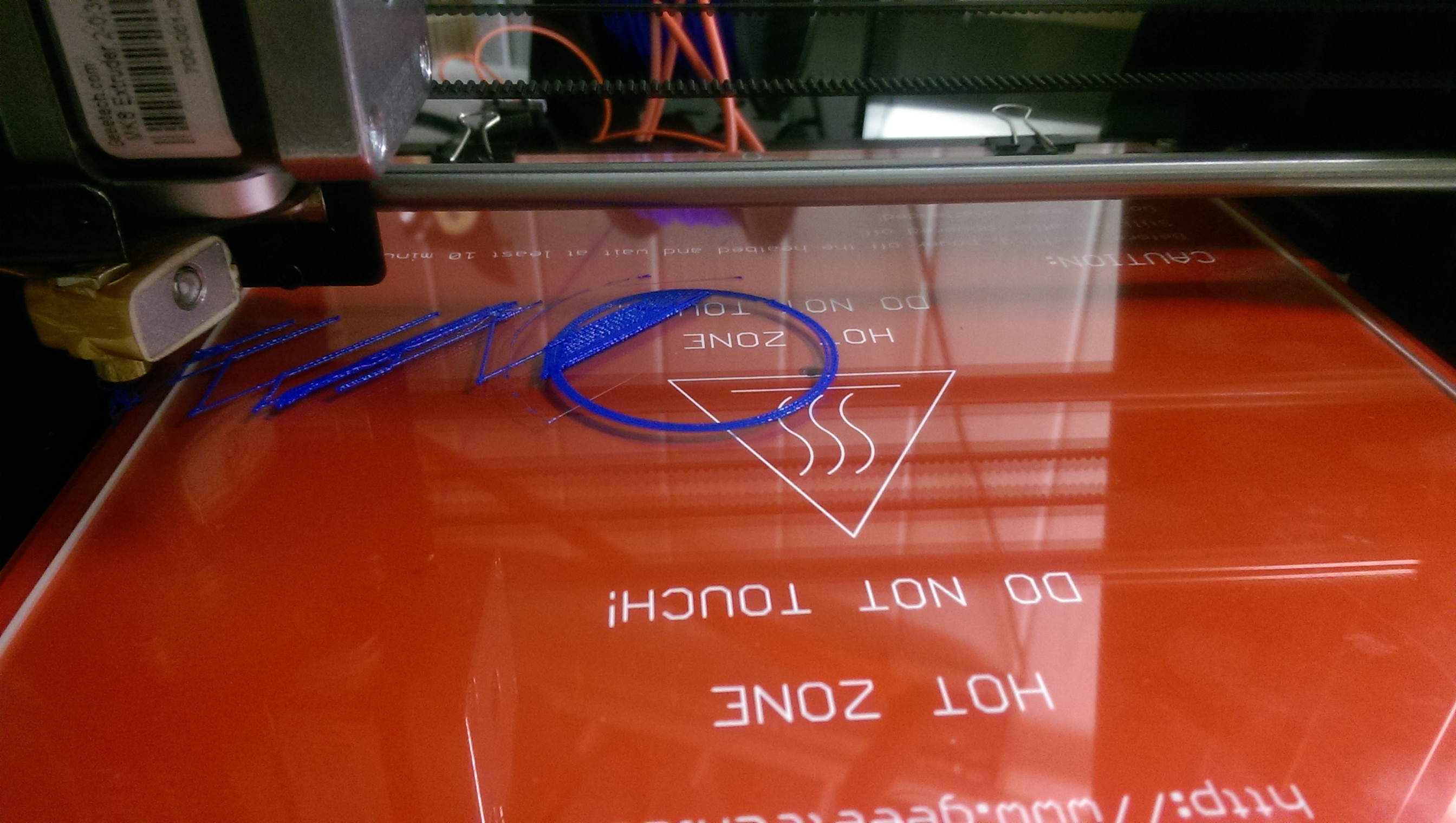

Première impression tout à l'heure en suivant le guide Geeetech, Repetier / config. fourni / plate.stl
Super départ, ça accroche direct, ça fait 3 tours et ça commence à remplir,
et là, tout en continuant d'imprimer, ça se décale d'un coup.
J'ai annulé l'impression car à force, ça allait sortir du plateau.
J'ai essayé une seconde fois, même problème au même moment,
et j'ai testé en passant par la carte SD au cas où s'était la connexion usb,
là ça à fait les 3 tour et ça a décalé sans remplir.
Auriez-vous une piste pour m'aider à résoudre le problème ??
Merci d'avance
Hello @faatalis,
ta courroie X est bien tendu, car sur la photo elle a l'air molle ? peut être une illusion d'optique ?
Un si gros décallage peut être du a une courroie trop molle, faut bien la tendre car si elle est détendu, elle saute des cran sur le pignion et la sa décalle tout
car quand au moment du remplissage tu arrive dans des petit ligne vers le bord ou changement d'endroit du remplissage, c'est la que les accoups se sente car plus rapide.
Verifier que tes poulie denté sont bien serrer
Contrôler le serrage des courroie X et Y bien tendu.
si la courroie est bien tendu, il faut voir la tension des moteur, car si trop faible a un moment donner il perd la boule...
Tes moteur sont chaud ou pas ? si oui, les quels ?
Je présume que tu utilise repetier ? mais tu tranche avec quoi dans repetier cura ou slic3r ?

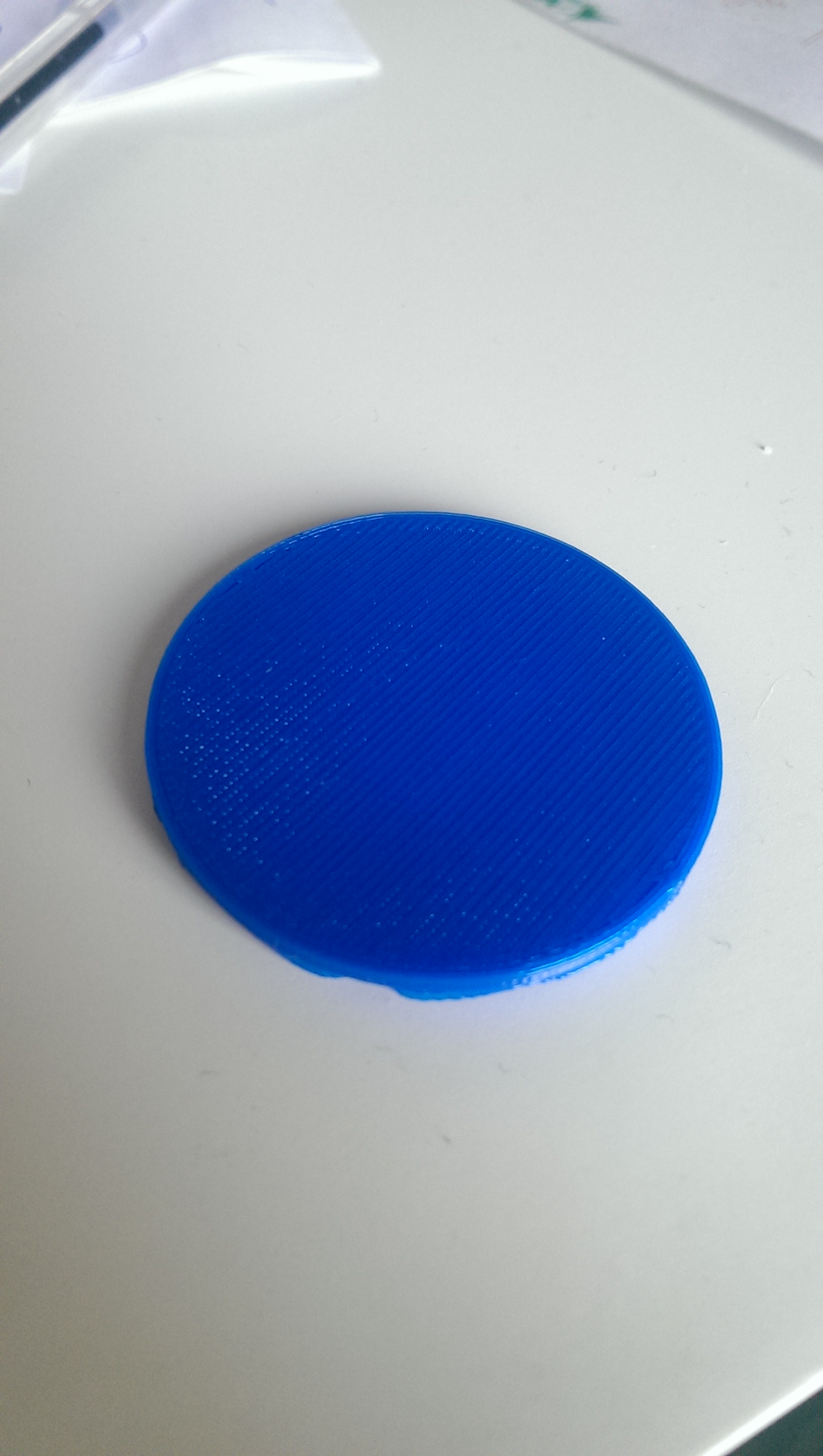

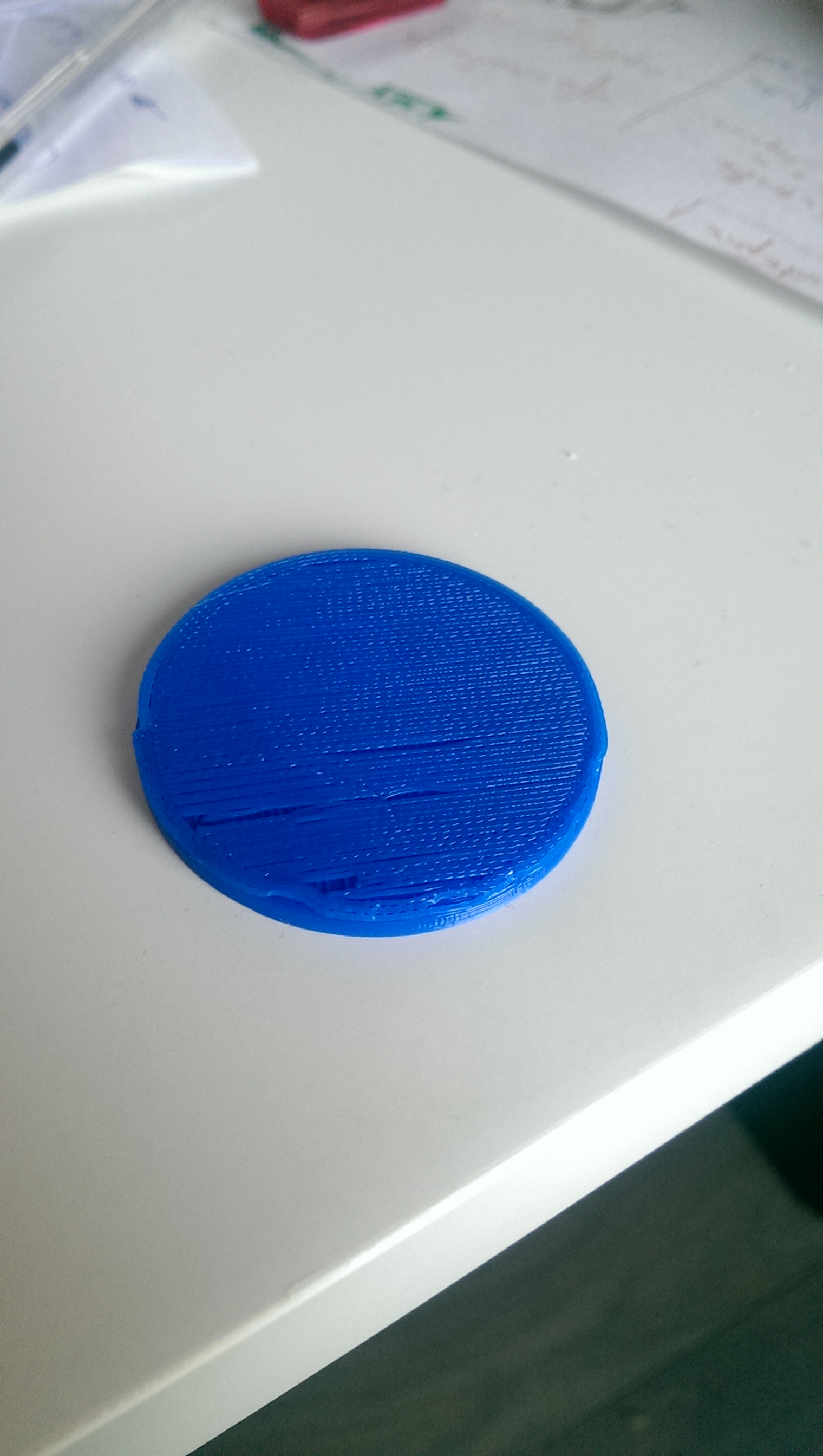

Bonsoir
Après changement du driver, c'est beaucoup mieux ;)
Il y a eut des manque sur la première couche, peut-être un poil trop loin du lit chauffant
et j'ai galéré à le décoller (j'avais qu'une pince à épiler sous la main).
Maintenant que ça tourne, je vais farfouiller pour trouver des réglages B|
Modifié (le) par faatalis
modif de photo
le manque de matière est souvent du a l'extrudeur, vérifie/ étend ton ressort d'extrudeur.
Modifié (le) par nos68
