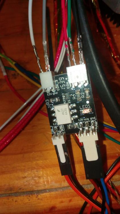

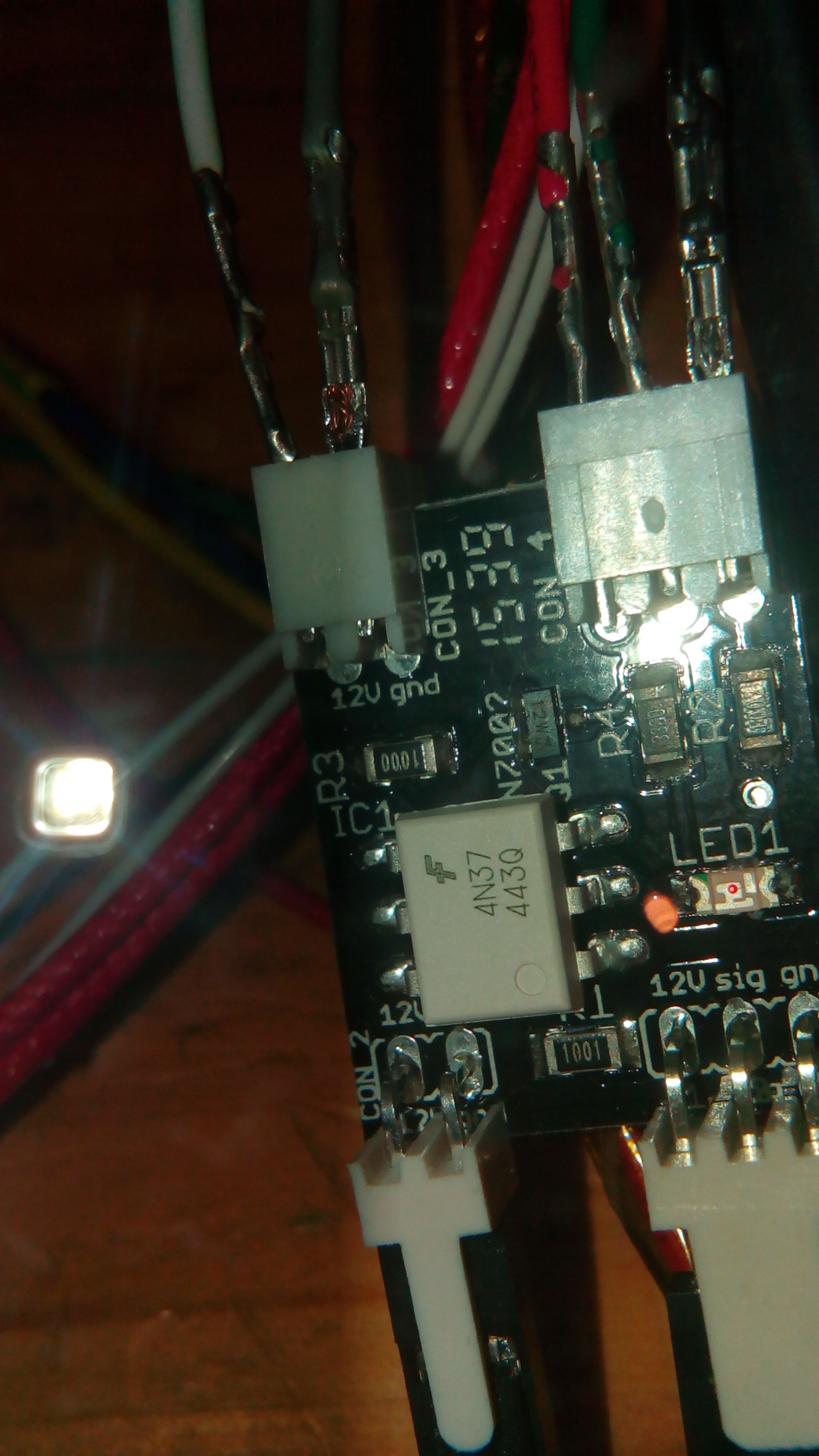

Bonjour
Sur quelle machine tu l'as montée ?
Sur une prusa i3 rework
Comment tu l'as branchée ?
Parce que ce capteur c'est une tension de 6 -36 V.
Je l'ai branché comme ceci

Bonjour
je me demandé si mes résistance ne faisait pas en sorte de trop baisser le tension et du coup la ramps ne le détecte pas correctement car j'ai trouver un site ou il faut mettre une seul résistance de 2.1 k la j'ai mis une de 10 K et une de 15 K ?
http://rigidtalk.com/wiki/index.php?title=Auto_Bed_Leveling/Tramming_Sensor_Wiring
d'après vous?

Bonjour
mais je pense que c'est du au firmwaire car je viens de tester au multimètre j'ai 0V quand le capteur ne capte pas et 5V quand le capteur capte
seule hic c'est que j'ai pris le firmwaire de chez emotion tech
mais je vais les appeler je verrai bien

Bonjour
J'ai appeler emotion tech après avoir reçu mes nouvelles cartes arduino mega et ramps  pensant que cela pouvait être du a ca mais en fait non
en fait cette la carte module qui est arriver HS ils m'en renvoie une
wait and see
