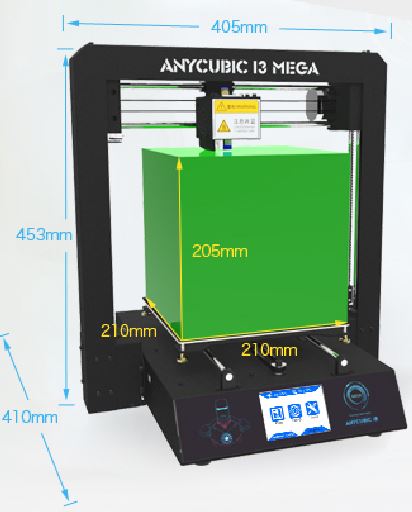

Babassdas Posté(e) Juin 21, 2017 Partager Posté(e) Juin 21, 2017 Bonjour à tous, Je suis un petit nouveau qui a pour objectif d'acquérir l'imprimante Anycubic I3 Mega dans très peux de temps. Du moins je l'espère ^^. J'ai choisi cette imprimante pour sa structure rigide (Car ayant un enfant qui touche a tous ), sa surface d'impression mais aussi via vos sujets. Alors ma question est la suivante : Auriez-vous un fichier CAO de l'imprimante ? Car j'ai pour projet de réaliser un caisson et, d'en un avenir lointain, l'incorporer dans ma futur maison. Et vu que je veux faire sa bien je commence toujours par de la CAO ^^. Bonne journée à tous. Lien vers le commentaire Partager sur d’autres sites More sharing options...
DCH78 Posté(e) Juin 21, 2017 Partager Posté(e) Juin 21, 2017 Je n'ai pas le fichier CAO de l'imprimante. Il me semble qu'un modèle de type stl a déjà été publié ici, mais j'avoue ne pas avoir recherché avant de te répondre. Ce que je peux te donner en revanche ce sont les dimensions du cube dans lequel s'inscrit l'imprimante : En général, c'est déjà un bon début pour prévoir les dimensions intérieures de son caisson. Après, il faut prévoir un peu de débattement : - à l'arrière pour le plateau + connecteur de hot-bed (disons 50 mm) - sur le dessus pour le ptfe lors des impressions hautes (disons entre 80 et 100 mm). et tu devrais être pas mal. Le cordon d'alimentation se branche sur une prise sur le flanc gauche du socle, plutôt vers l'arrière. Et c'est tout ce que je vois à dire à priori. A si ! Bienvenue !!! Lien vers le commentaire Partager sur d’autres sites More sharing options...
