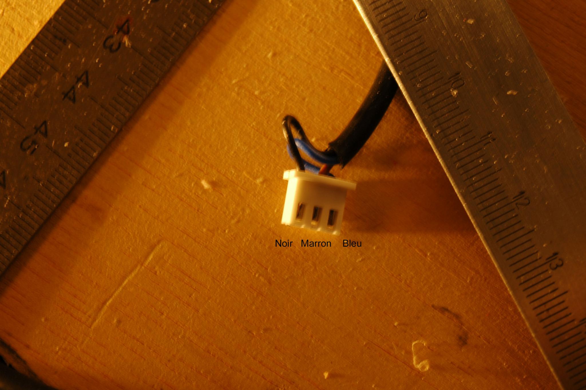

jeanlouisquero Posté(e) Septembre 9, 2017 Posté(e) Septembre 9, 2017 Le 27/06/2017 at 08:35, reggi a dit : Sujet résolu. En fait il fallait juste inverser le fil bleu et marron du capteur. Capteur acheté chez GearBest http://m.gearbest.com/3d-printer-parts/pp_591321.html j'ai installé un capteur SN04-N de ROKO il fait la même chose et descend obligé de couper faut il inverser aussi les fils ? voir photo merci de votre réponse
reggi Posté(e) Septembre 12, 2017 Auteur Posté(e) Septembre 12, 2017 Oui je pense qu'il faut aussi inverser les fils. Moi ça me faisait pareil
jeanlouisquero Posté(e) Septembre 13, 2017 Posté(e) Septembre 13, 2017 quand j'inverse les fils il ne se passe plus rien installation du skynet 2.3.2 fix j'ai installé A8- 5buttonkeypad-autolevel-front left sensor la buse vient en butée sur le plateau et descend seul moyen couper mais on sait pas trop ce qu il faut installé j'ai installé no autolevel et là tout est normal vient se couper sur les inters tête et plateau ou alors je n'ai pas pris le bon je vais essayer avec le fullgraphiclcd-autolevel-front left sensor ______________________________________ marche pas l'ecran est vide remis frontleft 5button keypad l'ecran annonce skynet ready seul les boutons central et du bas fonctionnent et il faut appuyé plusieurs fois pour entrer dans les contrôles ______________________________________ > M851 Z0 < echo:Z Offset 0.00 > M500 < echo:Settings Stored (381 bytes) si je fais G28 comme il est dit la buse entre dans le plateau il faut couper g28 ne prend pas en compte la position Édit modération : merci d'utiliser la fonction édit
reggi Posté(e) Septembre 13, 2017 Auteur Posté(e) Septembre 13, 2017 Ton capteur ressemble au capteur stock. Essai de prendre le fichier de configuration "button keypad stock autolevel". Désolé je n'ai plis le nom exact du fichier mais il est dans la liste dans le dossier Skynet
jeanlouisquero Posté(e) Septembre 14, 2017 Posté(e) Septembre 14, 2017 essai fait même problème lorsque je fais G28 la tête s'enfonce dans le plateau quand je fais G1 X110 Y110 le plateau vient en avant et bute comme si il voulait aller plus loin et la tête va dans le coin droit
