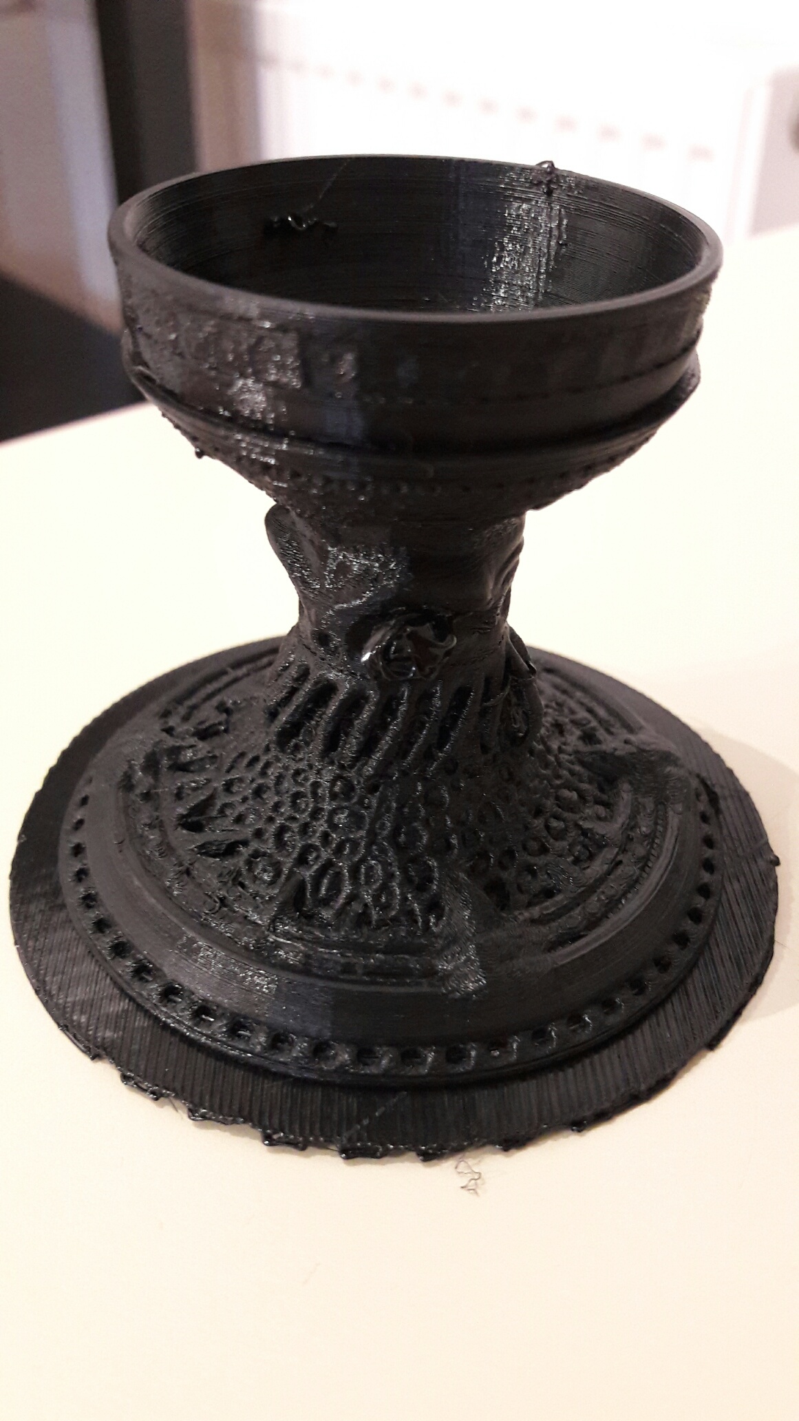

J'aimerai savoir pourquoi mon imprimante bave de temps en temps ce qui peux ruiner complètement une impression. y as t il moyen d’éviter ça ?
merci

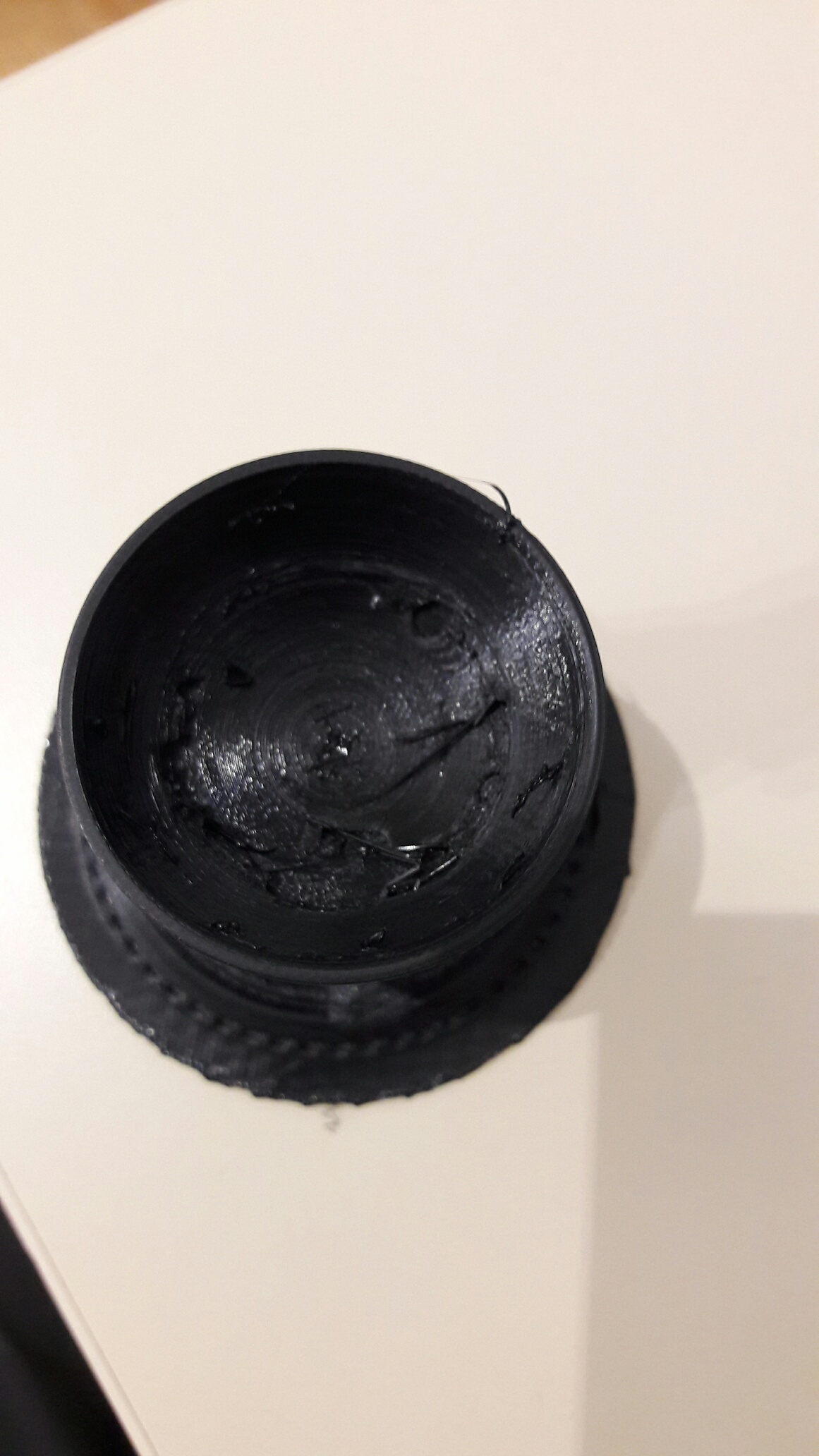

Voila les 2 photos extérieur et intérieur du coquetier. A l intérieur on vois pas mal de défaut et à l’extérieur a peu près au milieu du coquetier on verra une petites boules a moitié fondue alors que ça devrait être un œil un peu enfoncé comme l'autre à coté.
ps : ne pas tenir compte de la première couche pour le socle que je n avais pas encore retirée.
Modifié (le) par wallyseb
Pour l'intérieur c'est bizarre. pour l'extérieur baisse la vitesse, la température et peut être le débit
ok je vais essayer mais je pensais que 200 degrés c etait pas mal pour la buse . Au niveau vitesse je suis a 50 . Le débit ça se règle ou ?
