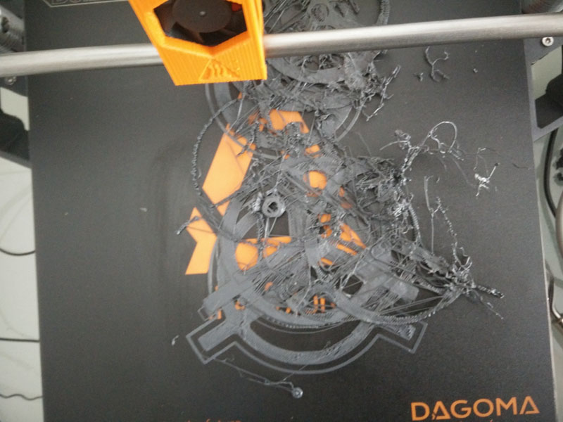

zann0t Posté(e) Juin 29, 2017 Posté(e) Juin 29, 2017 (modifié) Bonjour tout le monde On m'a offert une imprimante dagoma récement. Je l'ai monté , j'ai fais les tests de calibrage . Jusque la tout va bien . Puis j'ai lancé la première impression et la c'est le drame .... Toute l'impression est complétement décalée ... Voila ce que cela donne en image ... Qui a des idées a part changer d'imprimante ? Modifié (le) Juin 29, 2017 par zann0t
Kachidoki Posté(e) Juin 29, 2017 Posté(e) Juin 29, 2017 Pas trop de doute sur le décalage en Y, le plateau doit coincer quelque part. 1
Netfast Posté(e) Juin 29, 2017 Posté(e) Juin 29, 2017 Bonsoir, Tu devrais également renommer ton Sujet, en quelques chose de plus... Déscriptif. Effectivement, tu dois avoir un cable qui coince le plateau. 1
zann0t Posté(e) Juin 29, 2017 Auteur Posté(e) Juin 29, 2017 Netfast oui tu as tout a fais raison , j'ai modifié le titre . Pour que cela soit plus parlant . Merci encore a tous pour votre réactivité . Demain je fais un autre test et je vous dirais comment ca c'est passé.
zann0t Posté(e) Juin 30, 2017 Auteur Posté(e) Juin 30, 2017 j'ai refais un test je vois aucun cable qui pourrait géner le plateau dans sa route . Néanmoins dès la deuxième couche j'ai toujours un décalage de 2 à 5 mm . Est ce que vous avez d'autres pistes a explorer autre que le cable génant ?
Arcueild Posté(e) Juin 30, 2017 Posté(e) Juin 30, 2017 plop, pour avoir un décalage comme ca c'est que ta courroie saute 1 cran ou 2 régulièrement, soit parce que tu as qqch qui bloque comme un câble dans le passage ou un roulement qui à (méga) point dur par exemple, soit parce que ta courroie est pas assez tendue ou que ta roue dentée est desserrée par contre sur ta photo on voie que tu as 2 décalage en X aussi :q 1
zann0t Posté(e) Juin 30, 2017 Auteur Posté(e) Juin 30, 2017 merci je vais vérifié tout ca , en x j'ai l'impression que je n'ai plus le décalage ... je regarde ca ce midi ou ce soir ... A suivre ...
jeremrem Posté(e) Juin 30, 2017 Posté(e) Juin 30, 2017 j'ai eu la même blague le premier jour. Je n'avais pas monté la courroie Y dans le bons sens. En dessous des roulements ou en dessous je ne sais plus --> vérifie ton montage par rapport aux photos de la notice 1
Kachidoki Posté(e) Juillet 1, 2017 Posté(e) Juillet 1, 2017 Et également le serrage de la poulie qui est pré-montée sur le moteur, elle arrive souvent desserrée... 1
.AleX. Posté(e) Juillet 1, 2017 Posté(e) Juillet 1, 2017 il y a 38 minutes, Kachidoki a dit : Et également le serrage de la poulie qui est pré-montée sur le moteur, elle arrive souvent desserrée... +1 !! Phénomène déjà vécu pour ma part sur une Prism J'ajoute aussi des pistes : desserrer volontairement la poulie de l'axe du moteur et faire coulisser le plateau à la main pour s'assurer qu'il n'y ait aucun point dur et une résistance raisonnable. sortir la courroie et vérifier quelle ne soit pas déformée. Avec le temps, il peut y avoir des 'plis' dedans, ou suite à fausse manipulation, des dents endommagées C'est bien, si tu l'as eut 'en l'état', ça va t'obliger à bidouiller un peu en mécanique, et donc apprendre plus en détail comment c'est fait et comment ça marche (il faut bien trouver quelque chose de positif) 1

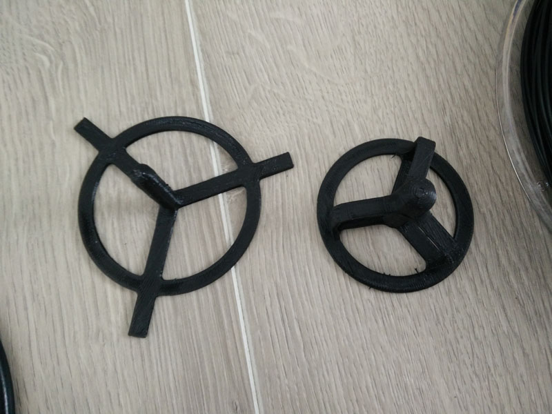

zann0t Posté(e) Juillet 2, 2017 Auteur Posté(e) Juillet 2, 2017 (modifié) bonjour tout le monde , j'ai tout serré comme un porc , support axe moteur courroie etc ... et la au magique j'ai un résultat tout a fait honorable . le sujet est clos pour moi et je remercie tout le monde pour votre aide . Ma conclusion si quelqu'un a les même soucis : 1) - tout serrer comme un porc 2)- faire trés attention aux cables 3)- regarder souvent la première impression , tant qu'on a pas de dérouleur le filament a tendance a faire des nœuds et aller ce glisser sous le plateau . 4)- demander des conseilles sur le forum , vous aurez des gens sympathiques qui vous répondront a la perfection. Une petite photo de la première réalisation Modifié (le) Juillet 2, 2017 par zann0t 1
