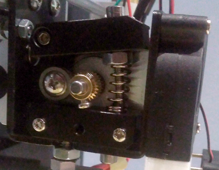

maxdeuche Posté(e) Juillet 6, 2017 Posté(e) Juillet 6, 2017 Bonjour, J'ai voulu faire les premiers tests avec mon imprimante, mais j'ai un problème sur l'extrudeur. J'ai mis en chauffe l'extrudeur, j'ai mis le filament dans son logement en poussant jusqu'à le faire sortir par la buse. Et ensuite j'ai lancé un programme test les déplacements de la machine fonctionnent correctement, mais l'extrudeur ne sort pas de PLA ou très peu et irrégulièrement. On entend un claquement au niveau de l'extrudeur et lorsque je pousse le filament, j'arrive à avoir un beau dépôt. Pourriez-vous m'aidez ? PS: une image de l'extrudeur
nico757 Posté(e) Juillet 6, 2017 Posté(e) Juillet 6, 2017 Fais attention que ton ressort ne soit pas trop serré Essaye de faire tourner l'extrudeur sans filament pour voir s'il tourne bien Ensuite, enlève la hotend et fais passer le filament dedans, et si t'as un tournevis céramique (ET UNIQUEMENT AVEC), règle le courant du moteur en continu jusqu'à qu'il ne fasse plus de bruit et qu'il tourne bien. Normalement, ça devrait le faire ! Si ça force avec la hotend mais pas sans elle, regarde si elle est pas bouchée, si le filament est bien en face quand il rentre ... Fais nous un retour
maxdeuche Posté(e) Juillet 7, 2017 Auteur Posté(e) Juillet 7, 2017 (modifié) Il y a 13 heures, nico757 a dit : Fais attention que ton ressort ne soit pas trop serré Il y a un réglage ? Essaye de faire tourner l'extrudeur sans filament pour voir s'il tourne bien Pour le faire marcher à vide, on va dans MOVE AXIS puis extrudeur ? Ensuite, enlève la hotend et fais passer le filament dedans, et si t'as un tournevis céramique (ET UNIQUEMENT AVEC), règle le courant du moteur en continu jusqu'à qu'il ne fasse plus de bruit et qu'il tourne bien. Pour la hotend je pense y arriver (il faut que la machine soit à l'arrêt ?), mais pour le moteur je ne sais pas où il faut le régler, je suis vraiment débutant dans ce domaine. Normalement, ça devrait le faire ! Si ça force avec la hotend mais pas sans elle, regarde si elle est pas bouchée, si le filament est bien en face quand il rentre ... Fais nous un retour Ok je regarde tout ça, et je ferai un retour. Question bête peut-être, il faudra que je re-règle ma butée en Z ? Modifié (le) Juillet 7, 2017 par maxdeuche

nico757 Posté(e) Juillet 8, 2017 Posté(e) Juillet 8, 2017 Le 07/07/2017 at 08:46, maxdeuche a dit : Fais attention que ton ressort ne soit pas trop serré Il y a un réglage ? Il y a une vis qui serre le ressort, et ce ressort (avec le roulement) plaque le filament contre le pignon. il faut donc trouver le juste milieu Essaye de faire tourner l'extrudeur sans filament pour voir s'il tourne bien Pour le faire marcher à vide, on va dans MOVE AXIS puis extrudeur ? Move axis oui, ou après tu peux directement donner l'ordre à la machine en Gcode (G1 E10 F50) en érivant ça dans la barre de communication. Ensuite, enlève la hotend et fais passer le filament dedans, et si t'as un tournevis céramique (ET UNIQUEMENT AVEC), règle le courant du moteur en continu jusqu'à qu'il ne fasse plus de bruit et qu'il tourne bien. Pour la hotend je pense y arriver (il faut que la machine soit à l'arrêt ?), mais pour le moteur je ne sais pas où il faut le régler, je suis vraiment débutant dans ce domaine. Une recherche sur google te dira tout sur le réglade des "stepsticks" Bon courage
maxdeuche Posté(e) Septembre 6, 2017 Auteur Posté(e) Septembre 6, 2017 merci de vos réponses, alors j'ai démonté l'extrudeur et je l'ai remonté pour que le filament soit correctement guidé. Et maintenant ça marche J'ai imprimé ma première pièce, et je trouves le résultat très concluant pour une première impression. Je vous mettrai des photos

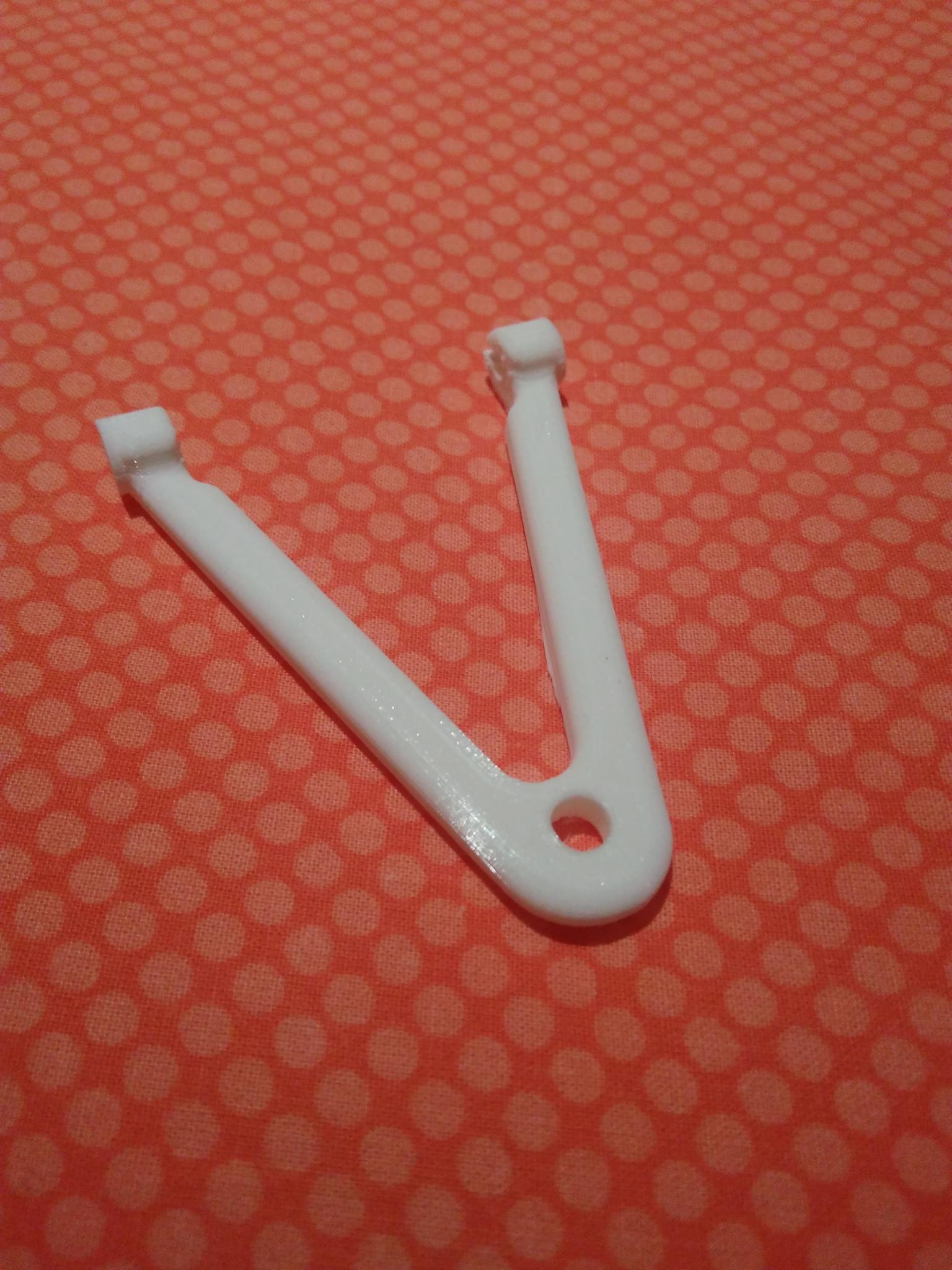

maxdeuche Posté(e) Septembre 27, 2017 Auteur Posté(e) Septembre 27, 2017 Merci pour vos réponses. J'ai essayé cette technique hier soir, et ça marche nickel ! Voici une impression faite hier, la première couche n'est pas top mais cela s'améliore sur les couches suivantes.
