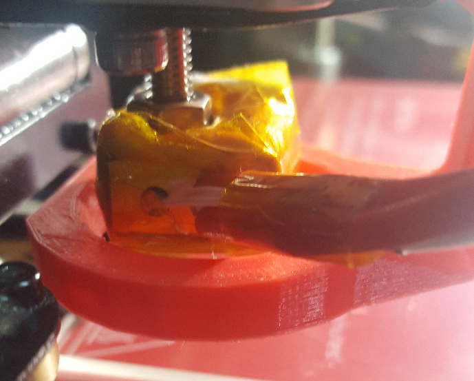

J-Philippe Posté(e) Juillet 8, 2017 Posté(e) Juillet 8, 2017 Bonjour, Je cherche à installer un coton d'isolation sur le bloc alu de la hotend. Mais je ne sais pas comment le fixer. Colle, scotch, blocage mécanique... Qui sait comment faire ?
Durban Posté(e) Juillet 8, 2017 Posté(e) Juillet 8, 2017 Salut, je le scotch avec du scotch Kapton tout simplement
J-Philippe Posté(e) Juillet 8, 2017 Auteur Posté(e) Juillet 8, 2017 (modifié) Merci pour l'info. Et la jointure des deux bords, tu la met dessus ou dessous (ou ça n'a pas d'importance) ? Modifié (le) Juillet 8, 2017 par J-Philippe
Durban Posté(e) Juillet 9, 2017 Posté(e) Juillet 9, 2017 Je l'ai entouré par le dessus, j'ai fait les trou pour la buse et la vis à l'emporte pièce, et sur le coté sonde/cartouche j'ai rien mis et de l'autre j'ai mis un carré de coton. Je poste une photo tout à l'heure si j'y pense ^^
J-Philippe Posté(e) Juillet 9, 2017 Auteur Posté(e) Juillet 9, 2017 Merci. Si tu as une photo ce sera parfait mais je pense avoir compris la démarche.
Durban Posté(e) Juillet 9, 2017 Posté(e) Juillet 9, 2017 La qualité est pas top mais l'essentiel est la
J-Philippe Posté(e) Juillet 9, 2017 Auteur Posté(e) Juillet 9, 2017 Pas top certes, mais on voit quand même bien. Merci d'avoir pris le temps de faire les photos.
