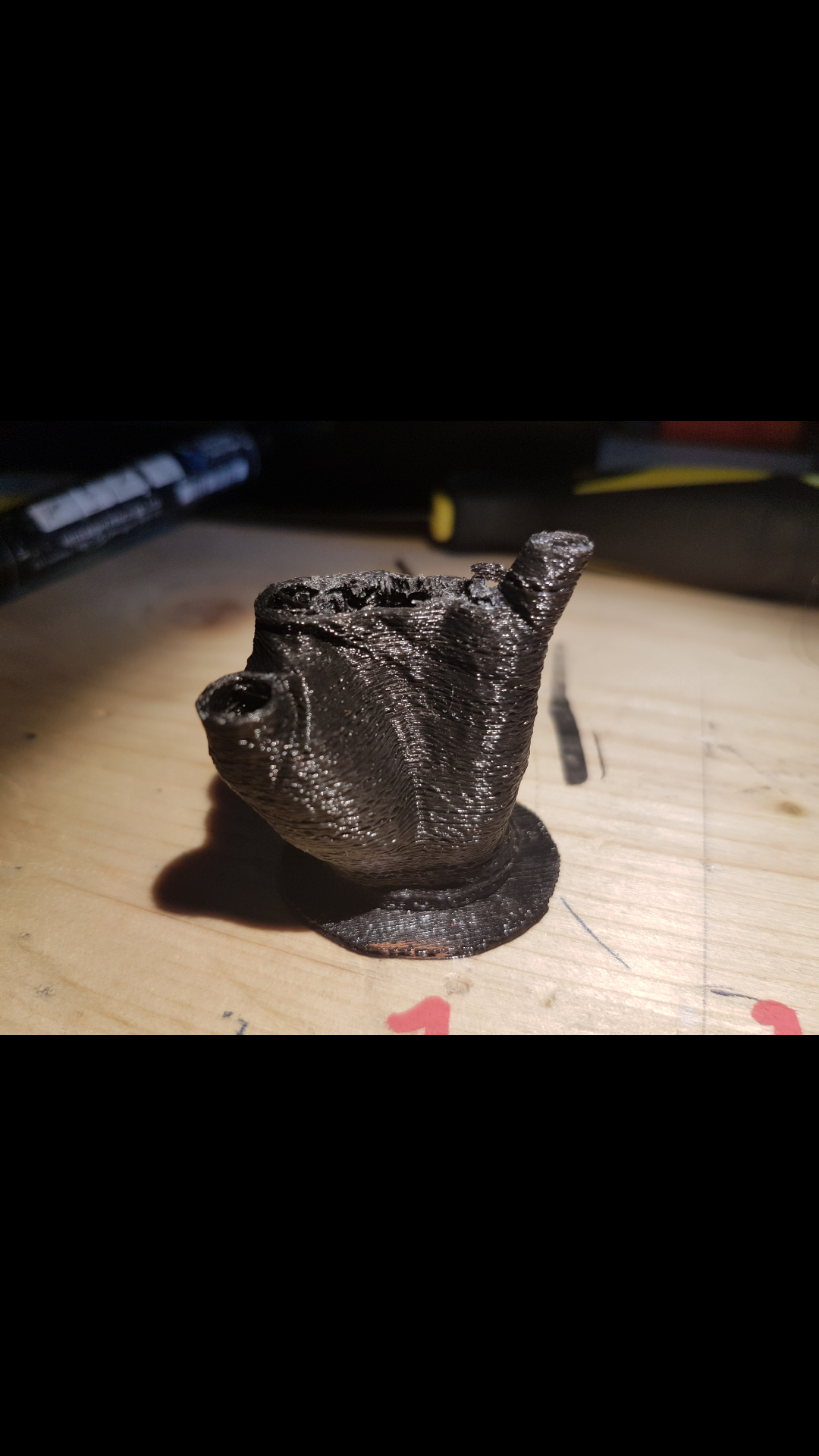

j'ai récemment acheté une imprimante 3d (une wanhao i3 plus) et quand je l'ai reçu je n'avais pas encore mon filament donc j ai fait le premier test avec le filament qu'ils donnaient avec. Cette première impression c'est très bien passée comme les suivantes. Je n'avais plus de filament donc j'ai attendu ma bobine, c'est du PLA best value. J'ai lancé mon print de test avec le OK et là, rien ne va plus.
Tout d’abord, j'ai l'impression que le filament ne descendait pas dans la buse car la bobine est trop grande. Donc j'ai séparé la bobine et j'ai laissé un peu de filament en haut.
Ensuit, j'ai découvert que mon plateau était un peu creusé au milieu alors qu'au début ça allait très bien.
Et pour finir j'ai un problème avec les couches.
Première impression avec filament best value à 200° :
http://hpics.li/ebdcfcb
On voit que les couches ne sont pas bien faites et que j'ai pu les séparer à la main.
Deuxième impression avec filament best value à 220°:
http://hpics.li/835db5a
Là j'ai stoppé le print car je voyais que c'était pire.
J'ai aussi remarqué que plusieurs couches du raft n'étaient pas bien faites.

Bonsoir Marius,
il faudrait donner tes paramètres d'impression (épaisseur, résolution,...).
Quand tu dis la bobine est "trop grande", c'est à dire ? trop épaisse en largeur ? le diamètre est trop grand ?

220 °C c'est peut-être un peu élevé pour du PLA (là je tourne à 205°C).
Essaye aussi en diminuant la vitesse d'impression (dans paramétrage avancé sur Wanhao-i3, l'équivalent de Cura pour notre machine).
Je te donne mes paramètres actuels si tu veux les tester. Je viens de faire un print nickel ce soir avec. Si ça tourne bien sur la tienne, tu pourras ensuite accélérer certains paramètres. Si ça ne va pas, on cherchera une autre hypothèse.

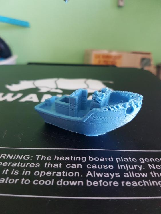

Salut à tous,
Je revient pour vous parler de l'avancement de mes impressions.
j'ai reçu un nouveau filament (bq) et j'ai lancer le print du bateau. J'ai remarquer que le début ce faisait sans problème mais après c'est partit un peu n'importe comment.
mes réglage:
épaisseur coque : 0.8  retrait autorisé
Épaisseur dessus 0.6
remplissage 20%
vitesse 50 mm/s
t°C 195°C
t°C plateau 45°C
support en contact avec le plateau  brim
débit 100%
épaisseur couche 1 : 0.3 mm
vitesse positionnement 80 mm/s
vitesse couche 1 :10 mm/s
vitesse remplissage 50 mm/s
top/bottom speed 15 mm/s
vitesse coque externe 15 mm/s
coque interne 30 mm/s
refroidissement 5 s par couche ventilateur activé
et selon moi le problème du haut est du à la vitesse de remplissage.
merci :P

Salut,
en regardant l'image du bateau, j'ai envie de dire que cela ne vient pas des paramètres puisque ceux-ci sont les mêmes tout au long de l'impression or le résultat part en sucette après un certain temps (et donc un certain nombre de couches). ça me ferait donc plutôt penser à un problème d'extrusion.
Tu peux explorer diverses pistes : diamètre du filament aléatoire, buse bouchée, problème d'entrainement du filament(sur ma machine, très vite j'ai dû resserrer la vis qui fixe la roue crantée entrainant le filament qui n'était plus entrainé...)
sinon je vois sur les print-screens envoyés en MP que le diamètre de la buse renseigné est erroné, il s'agit par défaut d'une buse de 0.4 et non 0.5, peut-être cela aura-t-il une incidence...
Bon courage;)

il faut dévisser d'abord le ventilo de gauche (fixé au dissipateur), et ensuite tu as accès à la roue crantée de l'extrudeur

c'est bien mais j'ai envie de dire "peut mieux faire";)
il y a encore des manques sur certaines couches et l'état de surface devrait être plus propre, peut-être devrais tu demander l'avis de spécialistes dans une rubrique non dédiée aux whanao ...
bon courage, en tout cas il y a du mieux c'est indéniable! :)

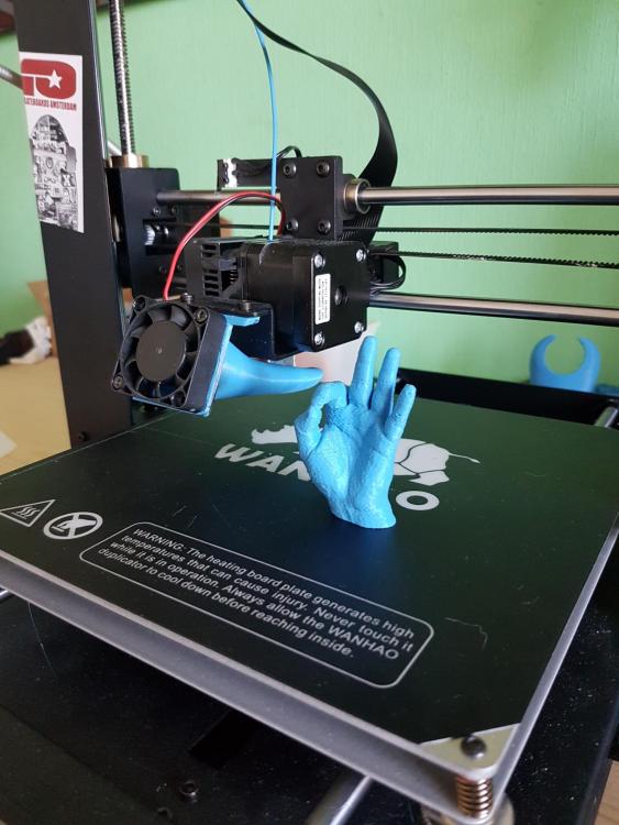

OUI merci,
le ok c était la première foi que je faisait une impression après avoir changer le filament.
J'ai fait d'autre impression qui se sont très bien passer.20170816_181407.thumb.jpg.b575127f81775ea8a384ff3367f3382a.jpg
