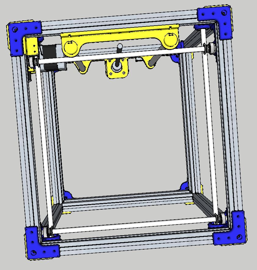

Absolem Posté(e) Octobre 26, 2015 Posté(e) Octobre 26, 2015 Bonsoir à tous,Bon ça y est j'y suis, après quelques "heures" de recherche sur la toile, je me lance dans le cahier des charges de ma future imprimante 3D, sur laquelle repose encore pas mal de points d'ombres, de par ma méconnaissance du sujet.Bref je pense que je vais déja vous exposer le cahier des charges que je souhaiterais intégrer à ce projet:-Lit Chauffant MK3, -Vis trapézoidales,- Zone d'impression de 20x20 (suffisant pour mon usage),-Châssis en profilé Aluminium (J'hésite à du 20x20 ou du 30x30),-plateau de travail se déplacent sur l'axe Z uniquement,-Double extrudeur pour faire du bi-couleur à terme,-Auto-Bed leveling (je sais pas si on peut l'intégrer sur un bed se déplaçant en Z),-Pourquoi pas y intégrer des palier lisse (Le but étant qu'elle ne fasse pas un raffut du tonnerre et que je ne doivent pas passer des heures en maintenance mécanique),-Impression de produits en ABS en priorité car ce que je convois d’imprimer sera utilisé tout les jours et pourrai être soumis à diverses intempéries de la vie courante,-Kit éléctronique RAMPS 1.4 si compatible avec un système coreXY (car je suppose qu'il n'y a que cette dernière option avec le cahier des charges que j'ai mentionné si dessus),-Autonome (lecteur de carte mémoire),-Et évidement je souhaite qu'elle soit hyper précise et qu'elle puisse avoir une résolution haute (couches d'impressions fines). Voilà voilà,Bon ça fait beaucoup de je veux, mais dans l'idéal c'est ce que j'aimerais me monter,Evidement, je suis à l'écoute de tout vos conseils, parralléllement, je continue à chercher comment faire mon CORE XY de la façon la moins pénible possible, ou j'essai de me faire un clone d'une Ultimaker 2.Bref je tatonne encore sur quelques points, vos avis m'aiguilleront surement.Bonne soirée à très vite.

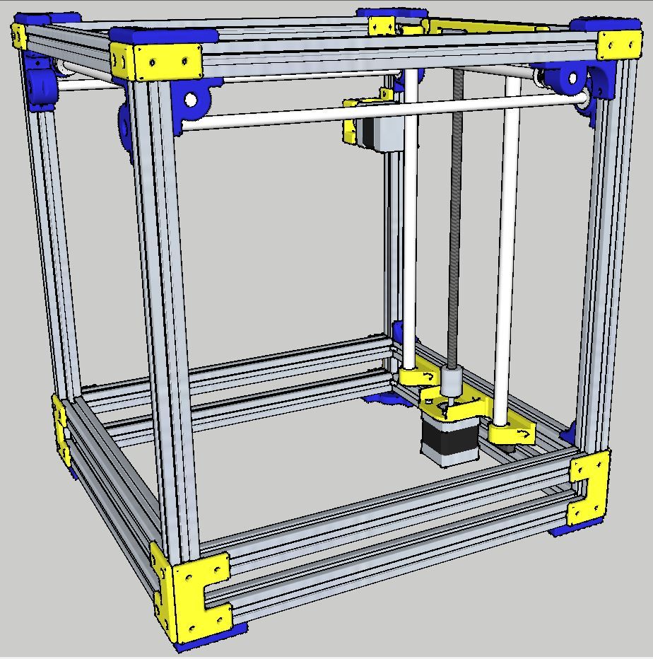

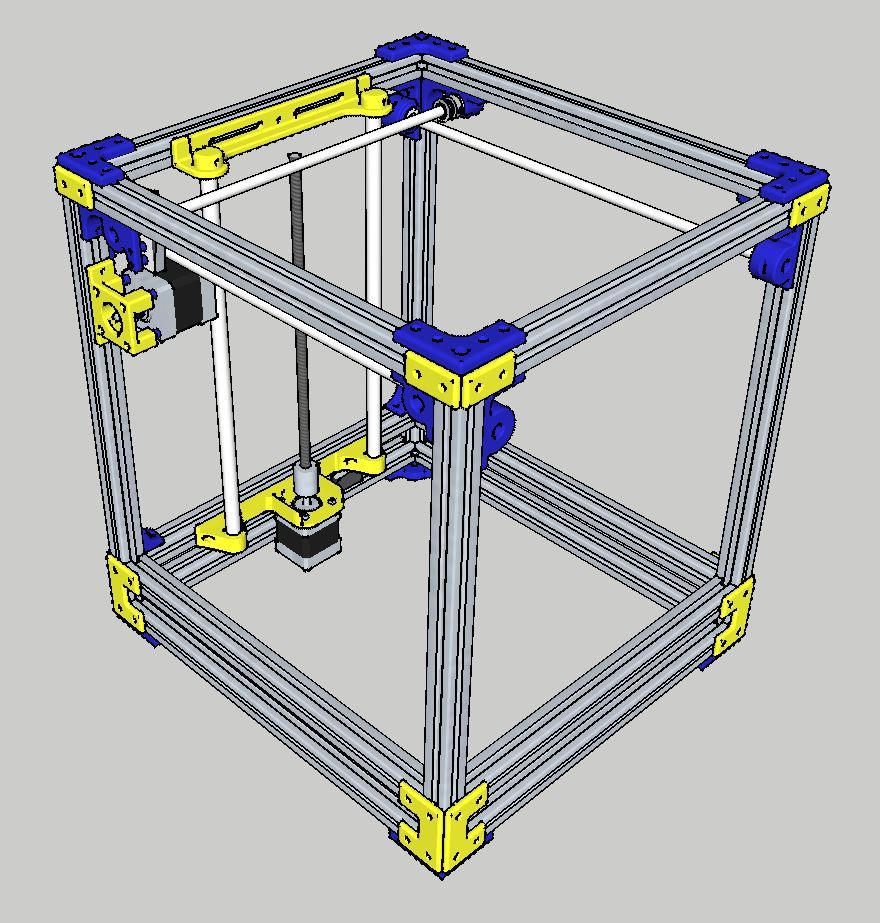

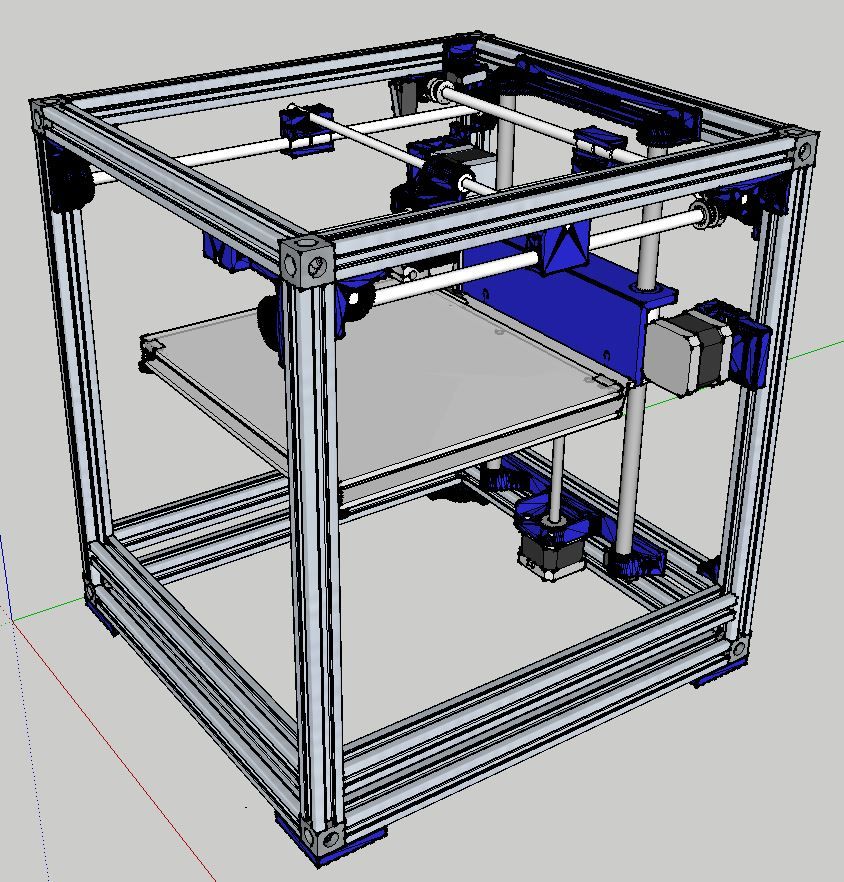

Absolem Posté(e) Novembre 2, 2015 Auteur Posté(e) Novembre 2, 2015 Bon j'ai eu quelques éléments de réponse hier sur irc, donc je pars bien sur une base d'ultimaker 2 clone notamment sur le châssis et quelques pièces, je vais ensuite passer sur un système similaire à la smartcub3d pour le chariot d'impression ainsi que pour sa translation en x et y afin d'éviter d'avoir un bowden. J'ai donc commencé à modéliser tout ca et ca avance pas mal je dois dire, il me reste le bed et le chariot d'impression précité. Evidement j'essai un maximum d'utiliser des pièces imprimées en 3D déjà fonctionnelles afin d'éviter les erreurs de conception. On peut ainsi dire que je me fais une smart ultimacube 3D mdr. Je posterais quelques screens de la modélisation ce soir.

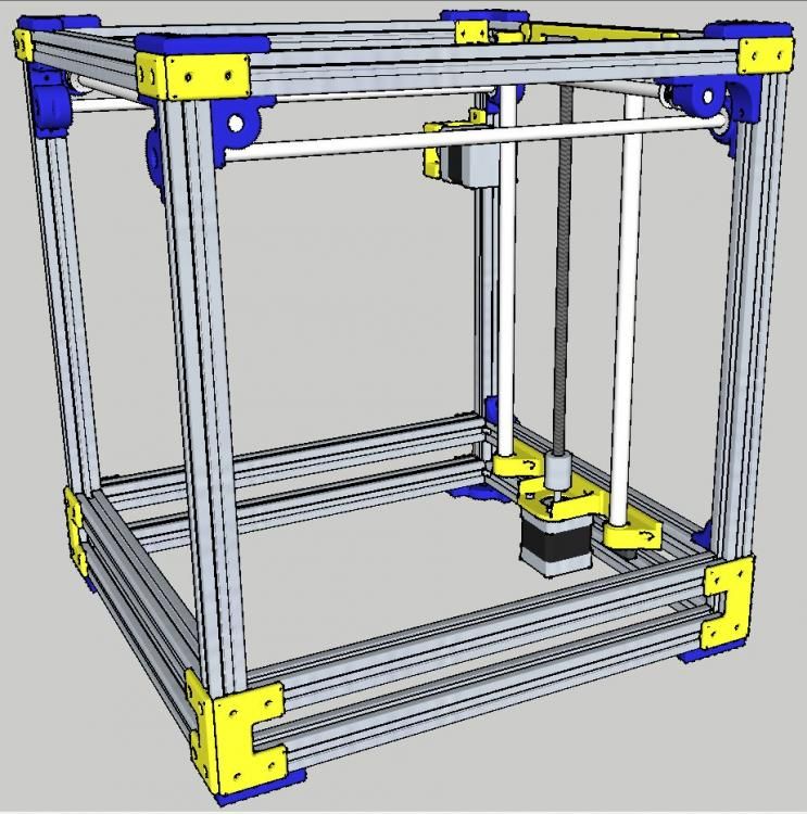

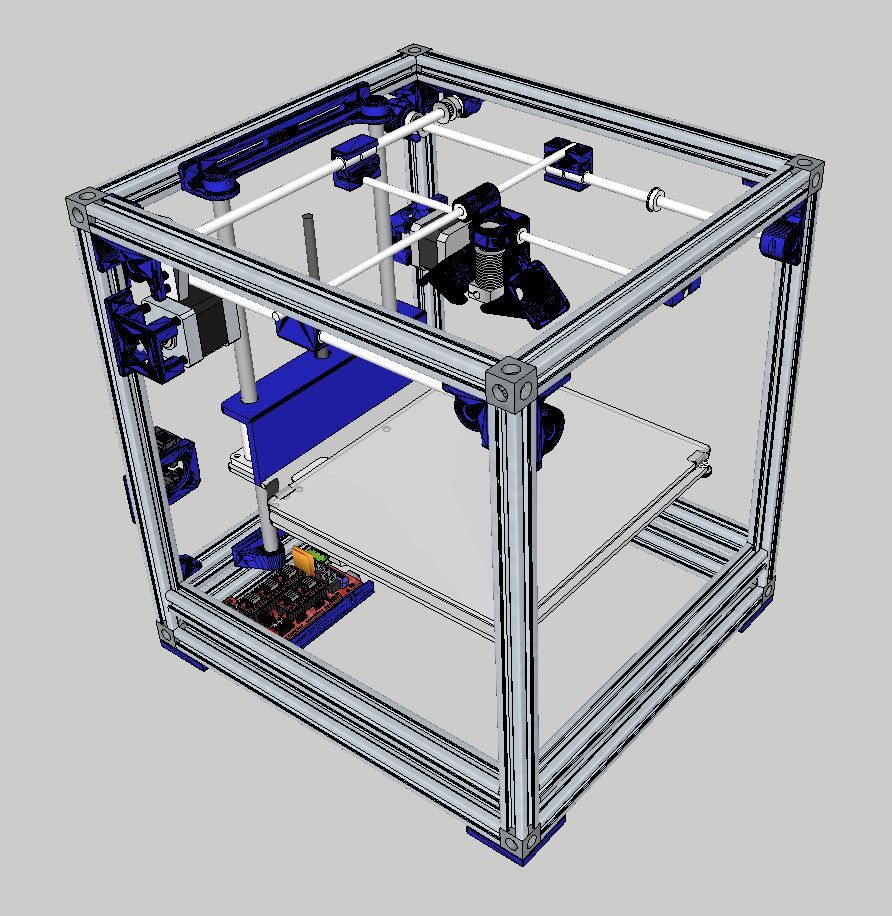

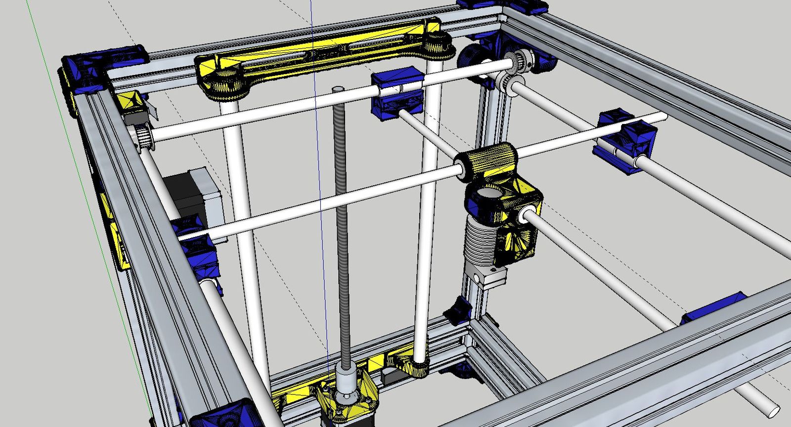

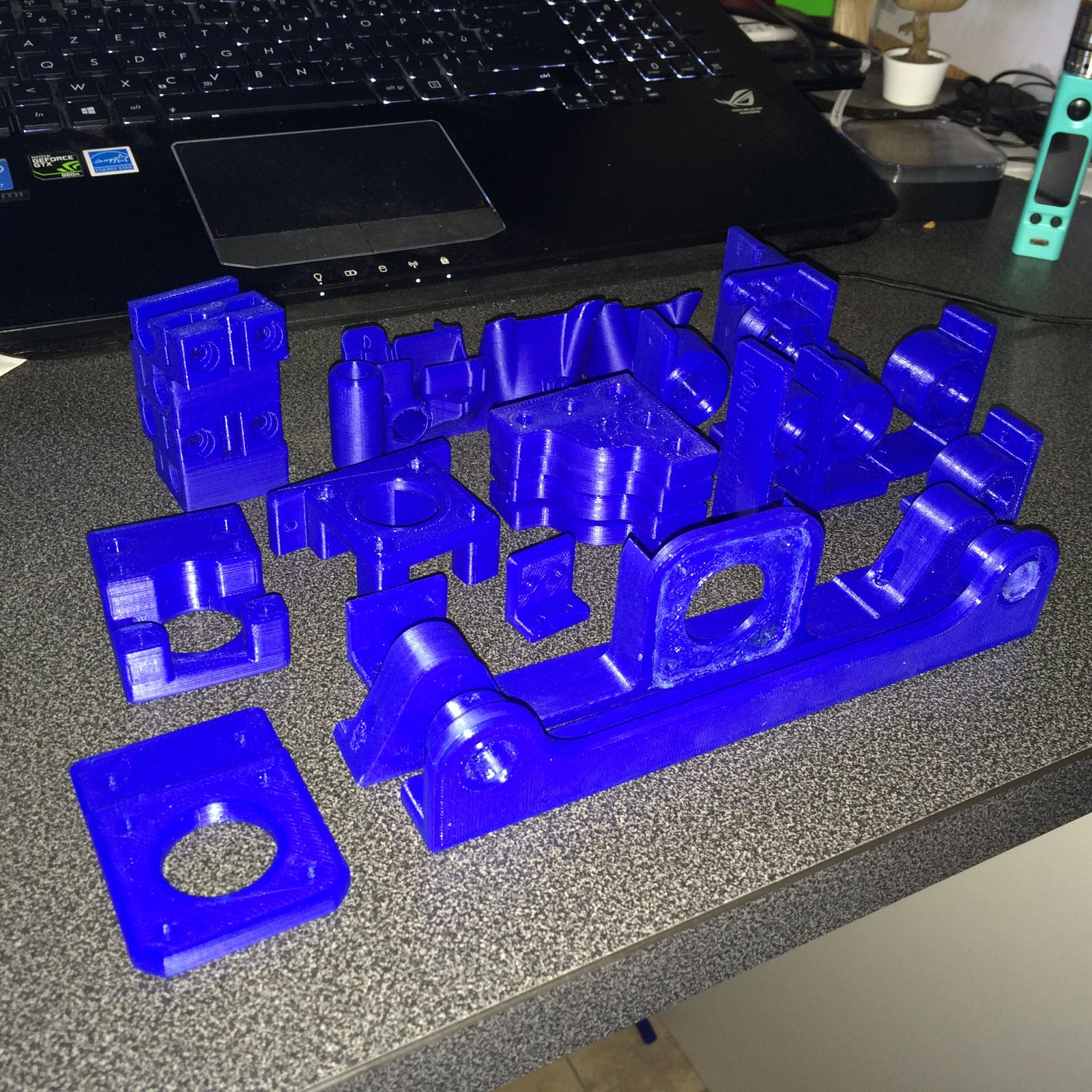

Absolem Posté(e) Novembre 6, 2015 Auteur Posté(e) Novembre 6, 2015 (modifié) Voila l'avancée, ça prend forme tout doucement. Le pièces du chassis sont commandées, les pièces imprimées en 3D également grace à quik66. Merci à lui pour le temps passé. Modifié (le) Novembre 6, 2015 par Absolem
Absolem Posté(e) Novembre 11, 2015 Auteur Posté(e) Novembre 11, 2015 Voila la modélisation avance petit a petit,et une première partie des pièces est chez moi. Le chassis a été expédié, donc plus qu'à attendre pour pouvoir commencé l'assemblage.
