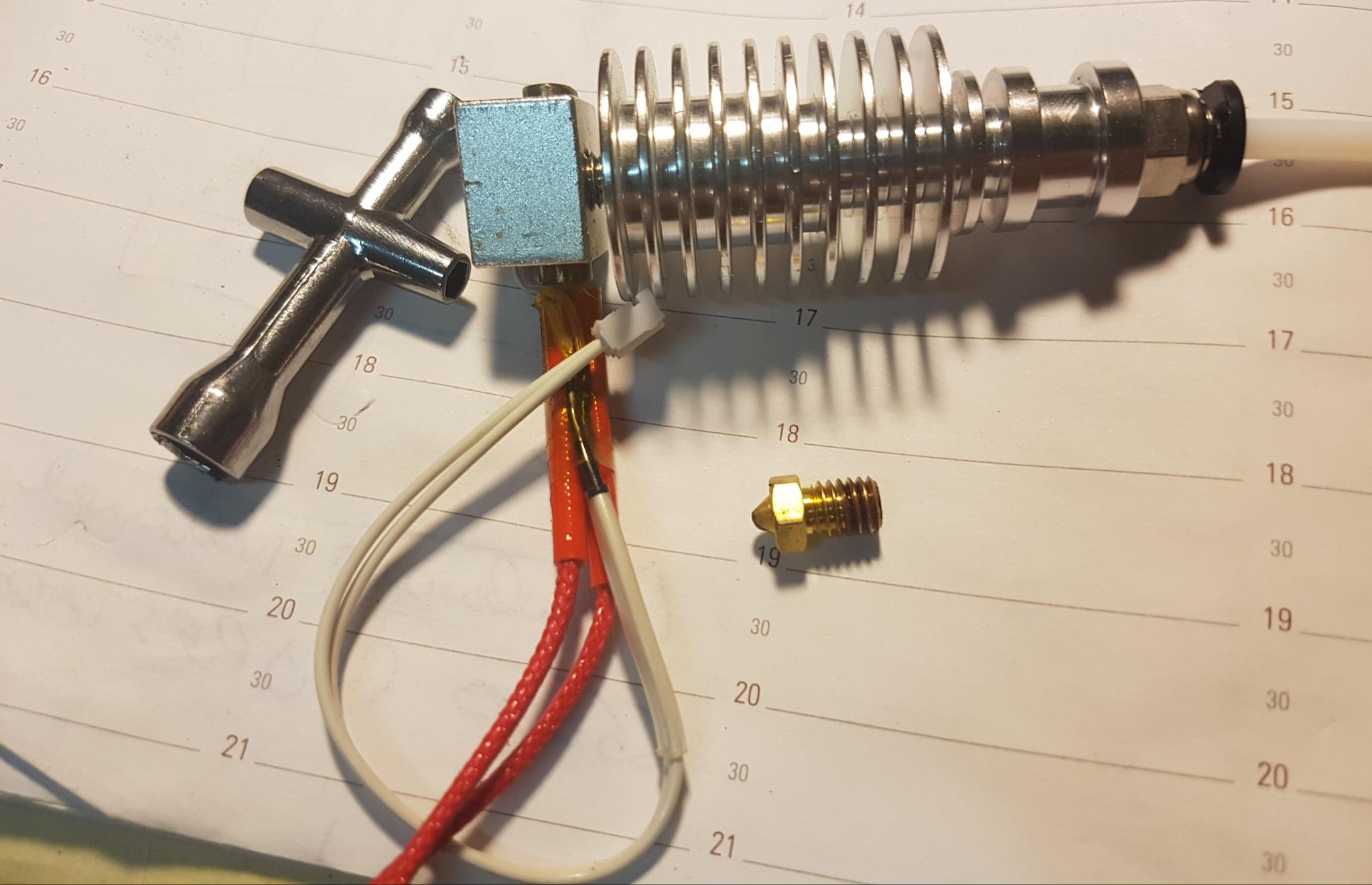

J'ai un problème avec mon hotend, j'ai la buse qui était partiellement bouché et je me suis aperçu que tout avait pris du jeu.
J'ai essayé de remplacer la buse mais j'ai eu des fuites de pla au filetage de la résistance sur le dessus etc donc pas cool.
Il me semble que le carré avec la résistance et la sonde qui se visse sur la tige fileté ne doit pas être collé au refroidisseur.
Quel est la manipulation pour pouvoir remettre tout ca correctement?
Merci
pour éviter les fuites,  il faut serré ta buse à chaud et quelle ne sois pas serrer contre le bloque chauffant mais contre la l'axe filetée à l'intérieur, une fois serré , tu dois avoir environ un demi millimètre entre ta buse et le bloque chauffant, ce qui te permet de garder le maximum d'espace entre ton bloque chauffant et le radiateur
