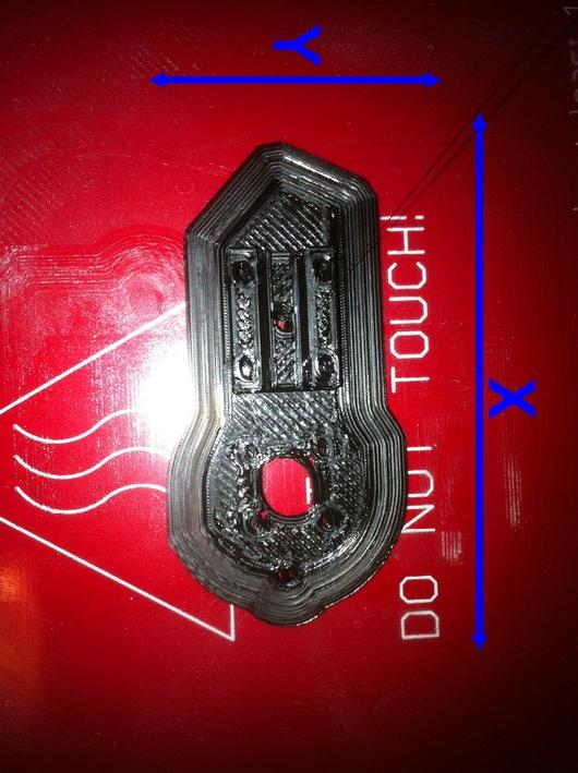

Ma I3 pro B me fait des trous ovales, je pense à un axe, mais je n'arrive pas à déterminé le problème.
avez vous une idée de la cause?

Ce sont les petits trous qui sont ovales, j'en ai fait un de 19mm, il est bien.
Je vais faire un test avec des trous de 3, 4 5 etc pour voir

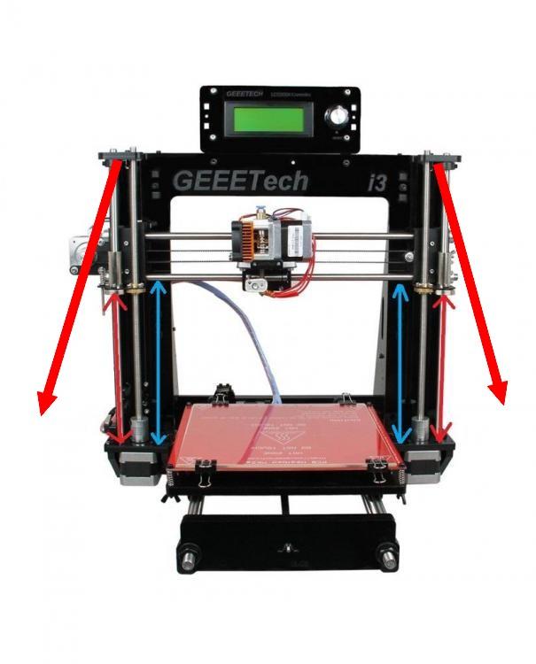

Ton axe X est bien perpendiculaire à Y ? mesure chaque côté pour vérifier, car si la hauteur de droite et de gauche sont pas les même, cela peux créer ce phénomène.
Et avant d'avoir sa bien perpendiculaire, il faut aussi que ta structure sois bien à plat et pas vriller, c'est important.

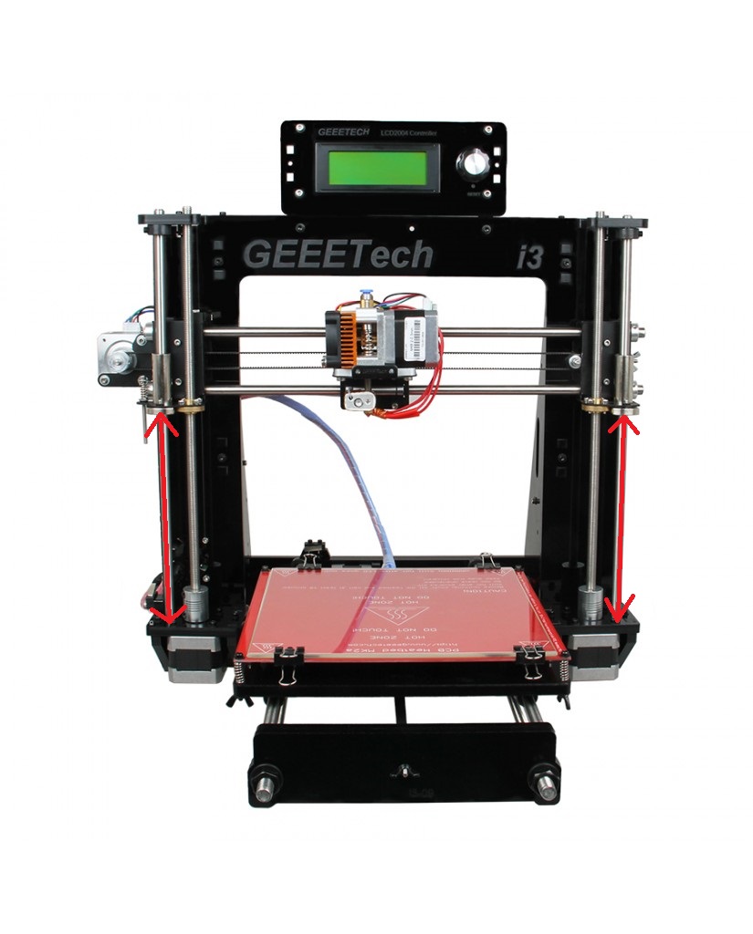

Une petite photo si jamais pour te montrer les 2 endroits qui doivent avoir la même distance ;
Modifié (le) par nos68
Ajout d'une photo.

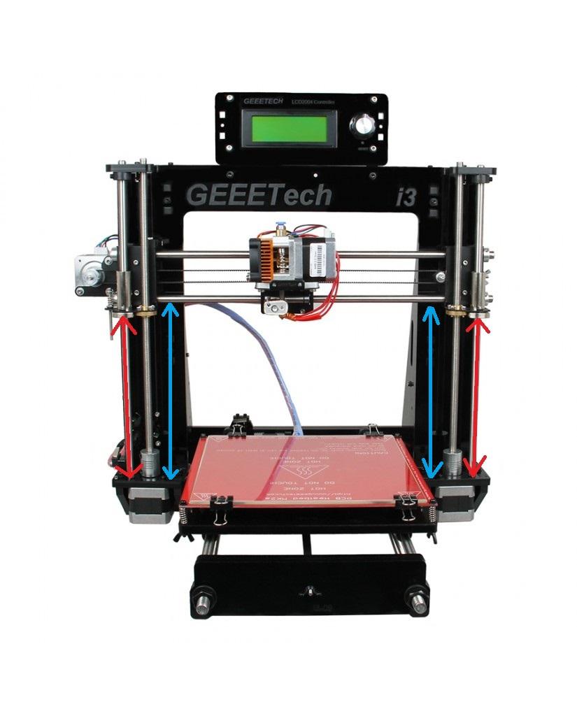

perso je préfère regarder les dimensions directement sous la tige inférieur de l'axe X
Pascal, que veux dire?
C'est comme sur la photo de Nos68, la hauteur entre le support de noix et le support moteur.
flèches bleu
j'ai revue la distance entre les 2 moteurs et les 2 guides à billes des Z, effectivement j'avais environ 1mm d'écart.
J'ai corrigé mais le problème n'a pas changé.
ok pour les flêches bleues, je vérifie.

Sinon, je pense aussi à une mauvais équerrage entre l'axe X et l'axe Y, car s'il ne sont pas perpendiculaire...
Ton chassis est pas vriller ? tien le la ou ya écrit geeetech, et essaye de bouger en diagonale pour voir ?
c'est sur que si tu tires d'un coté ou de l'autre ça bouge, comme sur l'image, c'est d'ailleurs relativement souple.
Sinon, je vois où tu veux en venir, il faudrait que je fixe des tiges filetées de chaque coté des axes X (à la place des grosses flêches rouges)de sorte à pouvoir tirer plus ou moins dessus
https://www.thingiverse.com/thing:547338
non, enfaite je t'explique, lors du montage de ton axe Y sur les 2 grosse tige fileter tu a 2 rondel grover (denteler) et j'ai remarquer que quand on serre les écroue des 2 grosse tige fileter, sa vrille le châssis, du coup il fait balancier en diagonale...moi perso j'ai desserrer les 2 vis en façade devant légèrement et mon châssis c'est remis a plat, d'autre comme pascal_lb ont carrément retiré ces rondelle grover..

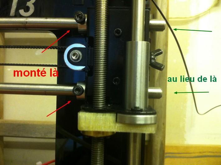

Bon, j'ai des trous ronds, j'ai viré les growers et fait le montage sur un marbre et effectivement je n'ai pas tout à fait la même géométrie aux vues des cavaliers qui me servaient à la fixation sur la planche de 28mm, ils sont trop hauts, l'imprimante se ballade,  il faudrait que je les refasse un poil plus court mais je me dis que là je suis sur qu'ils ne contraignent pas l'imprimante, et pour ne pas que ça glisse, je vais faire des butées.
J'en ai profité pour changer de place les butées des tiges de l'axe X car je me suis aperçu que plus je serrais la courroie plus j'accentuais la flexion des tiges des axes Z.
