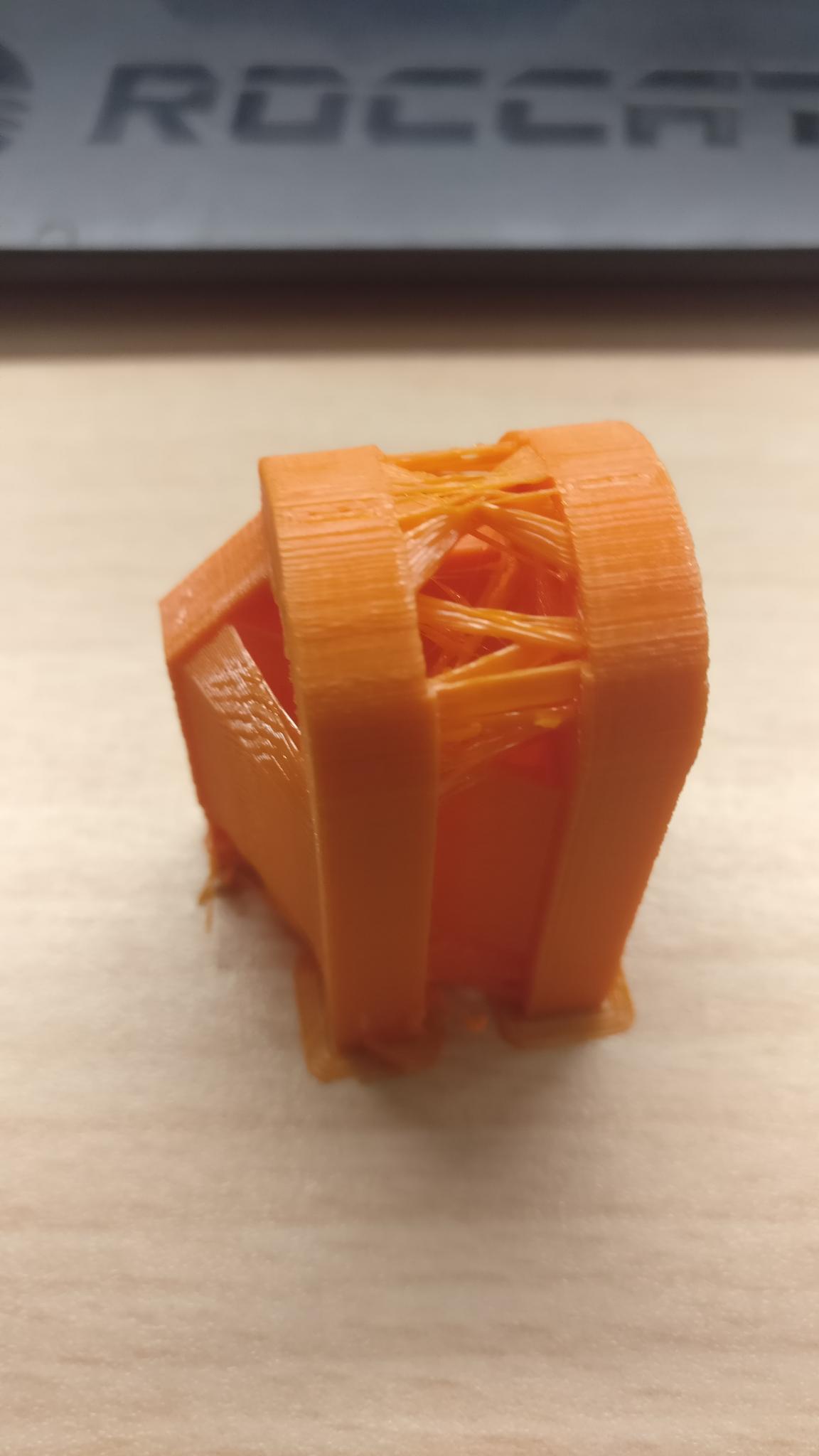

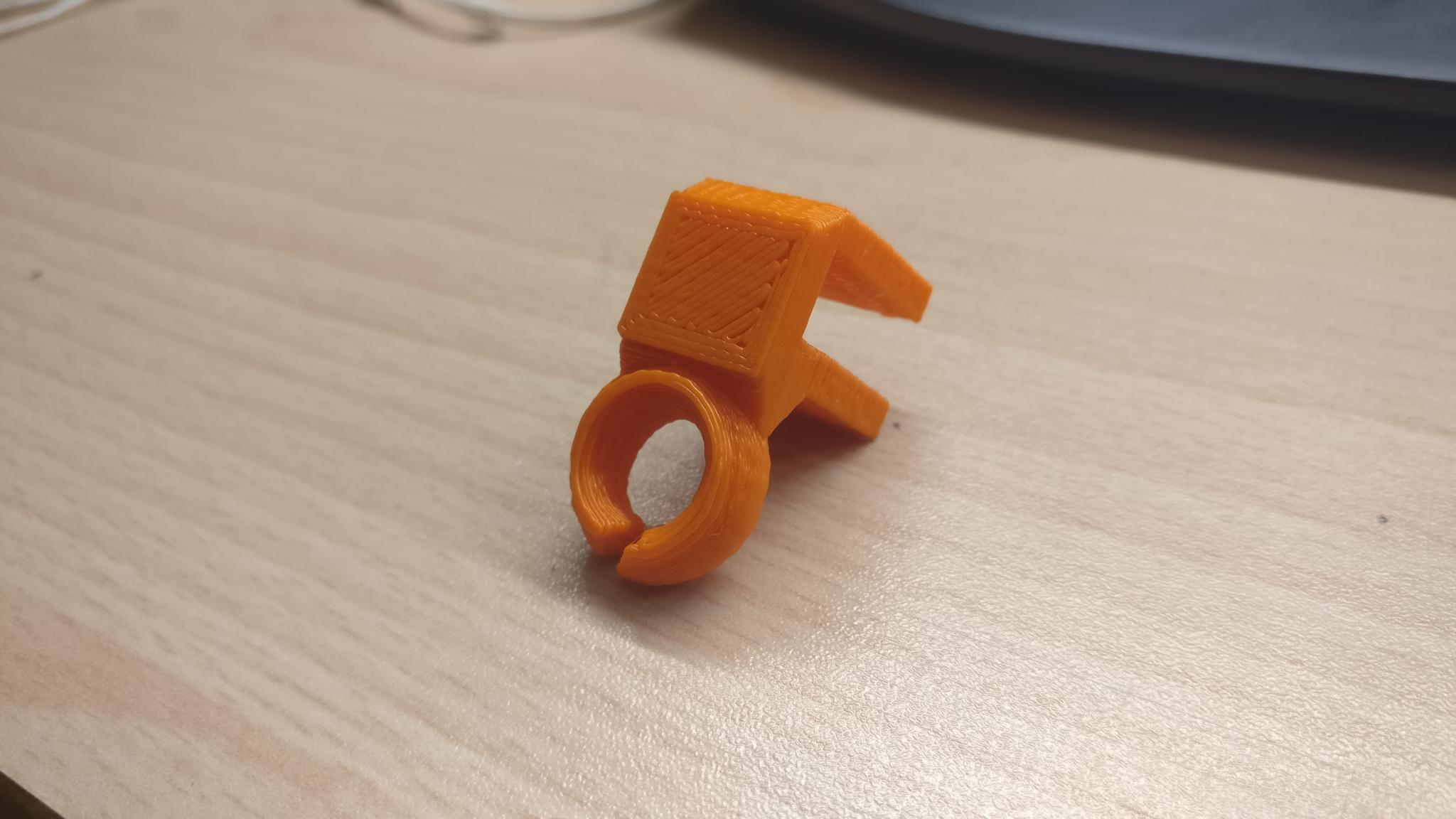

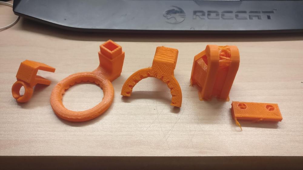

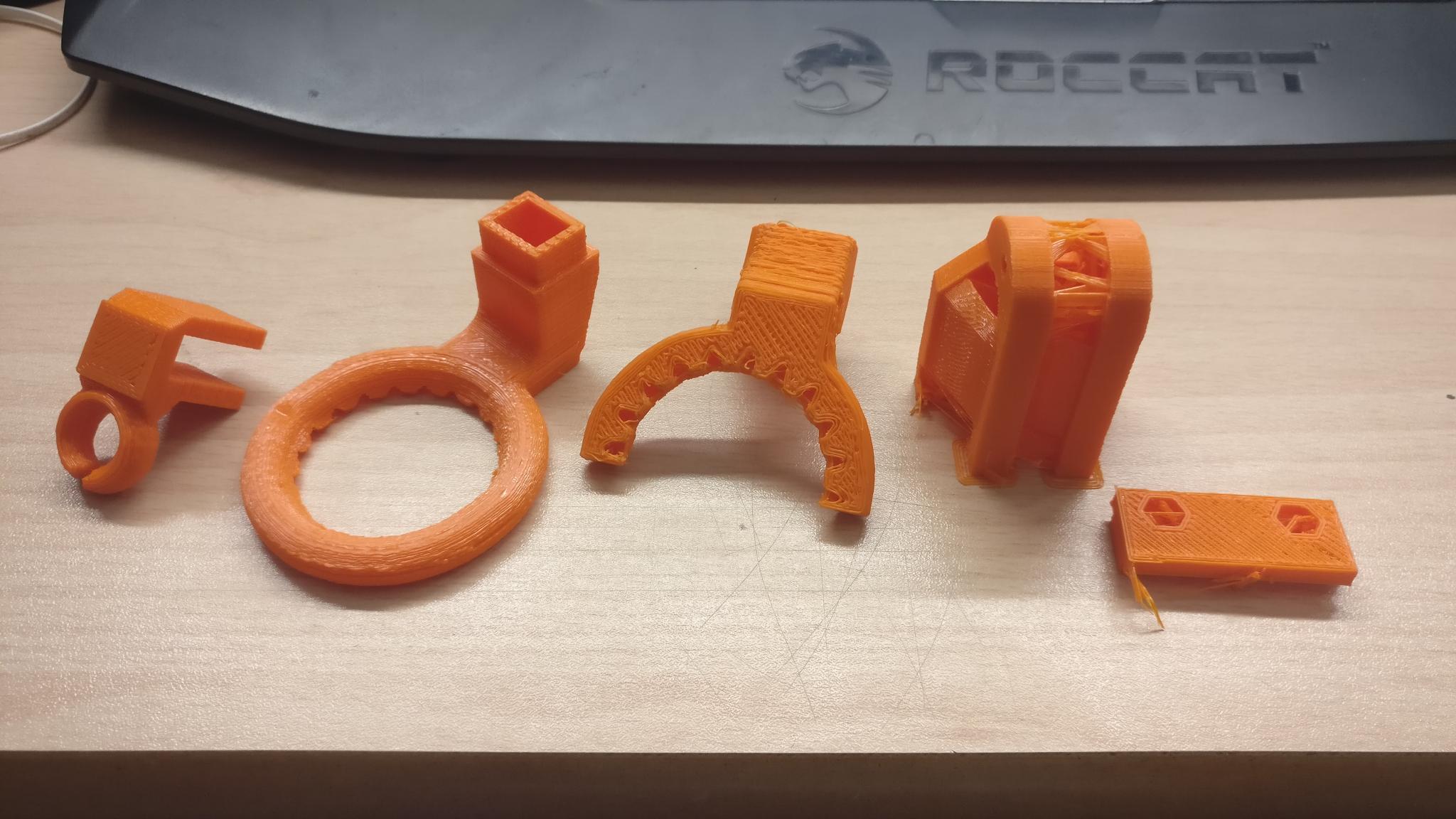

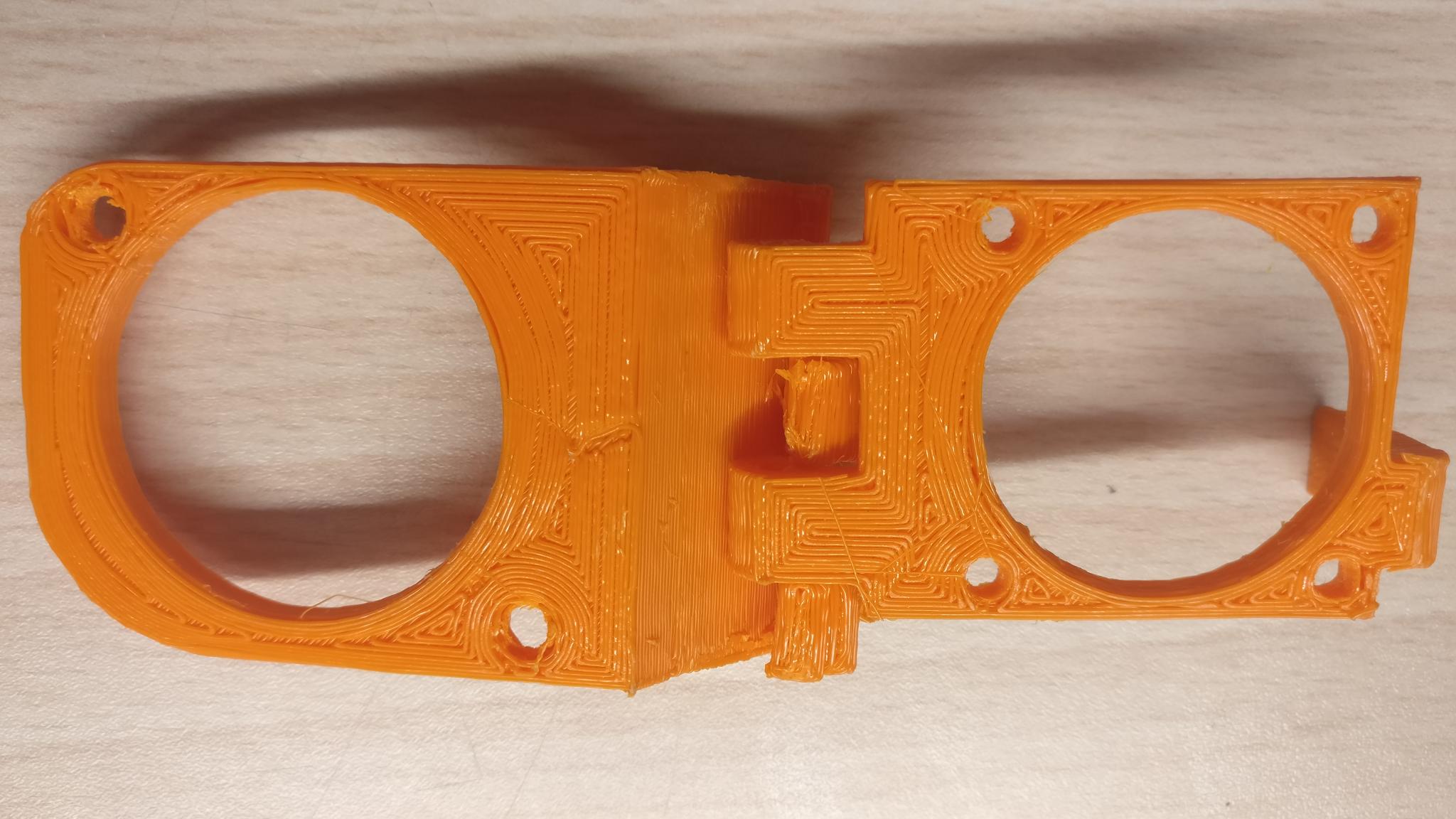

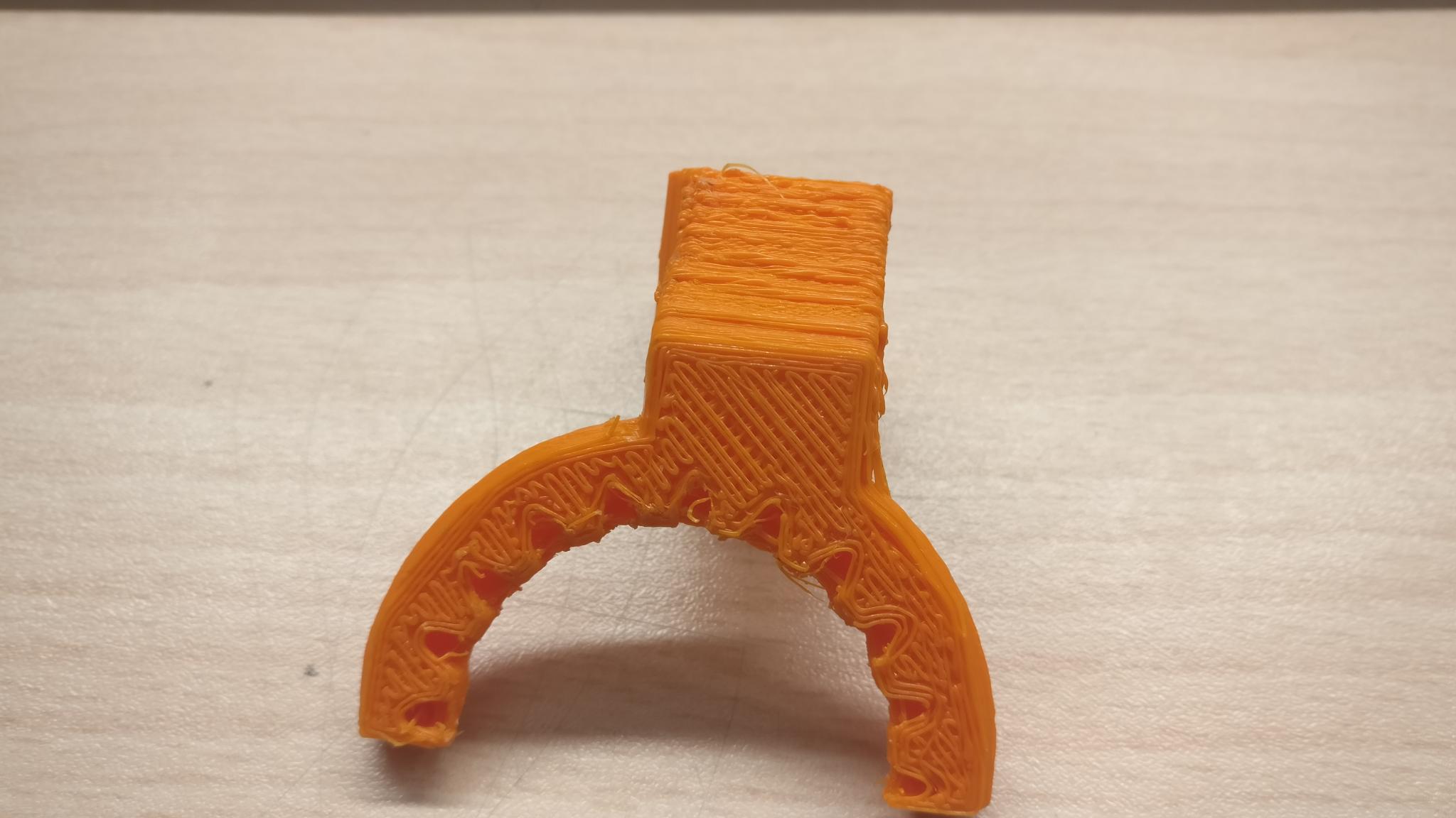

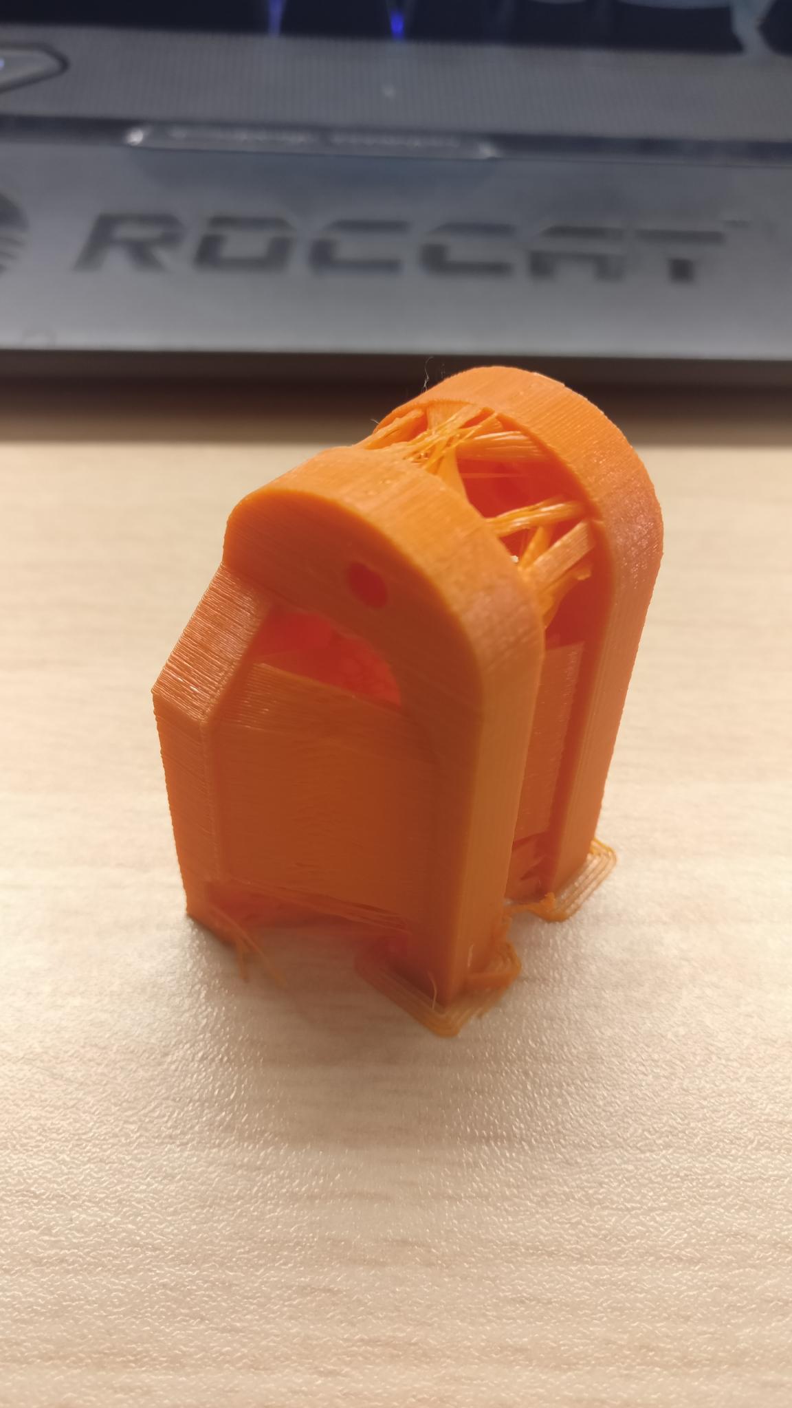

Ghozgul Posté(e) Juillet 16, 2017 Partager Posté(e) Juillet 16, 2017 (modifié) Bonjour, C'est un peu par désespoir que je me décide à venir chercher de l'aide, j'ai un peu fouillé le forum mais rien trouvé de concluant pour mes soucis d'impression avec mon Anet A8 (d'ailleurs j'ai l'impression d'être le seul qui arrive pas à régler la sienne...) J'imprime avec du PLA Ice Filament 1.75mm, chauffe à 205° et plateau à 45° avec feuille Buildtak Vertex. Enfin bref, j'ai regardé pas mal de vidéos, de forum etc pour essayer de régler l'imprimante. Une fois l'imprimante montée, j'ai imprimer un des fichiers fournit avec la micro SD, du coup pas de réglages à faire, tout était ok. Et pour le coup l'impression était pas mal. (Je joint unmaximum de photo pour expliquer mon soucis) Révélation Suite à cette première impression pas mal du tout, j'ai décider de commencer à imprimer des pièces pour la Anet (guide filament, buse soufflage, bouton extruder), et c'est la que les soucis ont commencés. Révélation Mon premier soucis est la première couche, j'ai essayer pas mal de paramètres mais j'ai toujours le même soucis, pendant un temps j'arrivais même pas à la faire adhérer, puis en copiant sur Thingiverse des paramètres de quelqu'un, j'ai eut un meilleur début. cependant, ma première couche à l'air de pas se remplir à fond. Et c'est un des plus gros soucis du coup, le fond est vraiment moche. Révélation Je fais régulièrement le réglage de hauteur avec une feuille A4, en suivant le tuto sur youtube du montage de la Anet A8, et comme je l'ai fais pour la première impression, je reste toujours avec la même méthode. Quand tout ça sera bien réglé, je passerai à un réglage auto avec capteur. Mon dernier soucis vient du déplacement de la buse, qui embarque un peu trop de PLA en se déplaçant, ce qui me crée carrément des parois solide dans des endroits qui ne devrait pas. Révélation Sur la dernière pièce, la hauteur c'est plutôt bien imprimé, mais c'est le déplacement de la buse qui est vraiment de trop, j'ai pas mal de boulot de coupage à faire pour rattraper tout ça. J'ai commencer avec le logiciel CURA, mais ayant du mal à contrôler l'imprimante en USB, je suis passé sur RepetierHost avec Slic3r < (configuré pour Prusa i3). Au niveau réglages tout à l'air de bien communiquer, tout répond et je voit l'impression en direct sur le PC (Sauf le temps estimé qui rame un peu, il me rajoute du temps au fur et à mesure sur des pièces un peu plus longue (genre 2h ou plus, j'ai pas fais plus pour le moment)). Voila mes soucis, si il y a besoin de plus d'infos sur mes paramètres, c'est avec plaisir ! Merci bien et bonne impression. Modifié (le) Juillet 16, 2017 par Ghozgul Lien vers le commentaire Partager sur d’autres sites More sharing options...

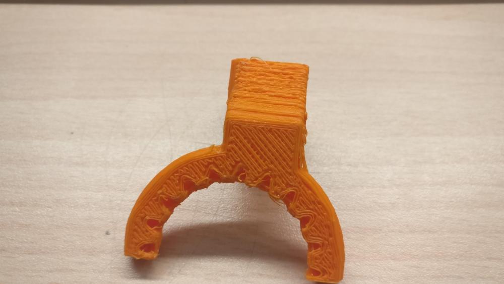

azbloc Posté(e) Juillet 17, 2017 Partager Posté(e) Juillet 17, 2017 les pro te répondrons mieux que moi mai essaye d'écraser un poil plus la première couche pour avoir un aspect plus sympa et augmente un peu le retrais pour éviter les fils de la dernière pièce. Lien vers le commentaire Partager sur d’autres sites More sharing options...
Ghozgul Posté(e) Juillet 17, 2017 Auteur Partager Posté(e) Juillet 17, 2017 (modifié) Tous les conseils sont bon à prendre =) En continuant à fouiller j'ai trouver un autre tuto pour des réglages (sur RepetierHost avec Slic3r en...bah en slicer) un peu standard, mais à peaufiner, j'ai donc effacer tous mes réglages pour repartir à zéro...au vue de mes précédentes impressions j'ai pas grand chose à garder de toute façon x) Par contre j'arrive toujours pas à piger comment régler correctement ma première couche en terme de hauteur. Toujours sur une base de réglage avec la feuille de papier, je met une hauteur à 0.2mm d'impression et la première couche à 80%...mon filament devrait s'écraser donc un peu mais au lieu de ça ma buse remonte toujours un poil ce qui fait que le filament ne prend pas...Dans les options de l'extrudeur, j'ai pourtant laissé le réglage Z offset à 0. EDIT: j'ai modifié la première couche à 0.35mm au lieu des 80%, et j'ai toujours l'épaisseur d'impression à 0.2mm, le résultat est déjà plus probant. Mais de ce que je voit du début de l'impression, le remplissage à l'air d'être toujours partiellement manquant... Modifié (le) Juillet 17, 2017 par Ghozgul Lien vers le commentaire Partager sur d’autres sites More sharing options...
azbloc Posté(e) Juillet 18, 2017 Partager Posté(e) Juillet 18, 2017 tu n'à pas moyen de jouer manuellement sur ta première couche ? Lien vers le commentaire Partager sur d’autres sites More sharing options...
Ghozgul Posté(e) Juillet 28, 2017 Auteur Partager Posté(e) Juillet 28, 2017 Hop, petit retour depuis ces quelques jours à bidouiller mon imprimante. L'impression est déjà bien mieux, même si j'ai encore quelques soucis sur certains points, surtout sur le remplissage de la première couche. Je suis toujours sur Slic3r et repetier, mais je vais tester des impressions avec Cura, histoire de changer et tester autre chose. J'entend aussi beaucoup parler de Simplify3D, il vaut vraiment le coup ? Il fait juste le prix de mon imprimante donc bon... (désolé pour le manque de réponse sur la dernière question, il me semblait y avoir répondu). Lien vers le commentaire Partager sur d’autres sites More sharing options...

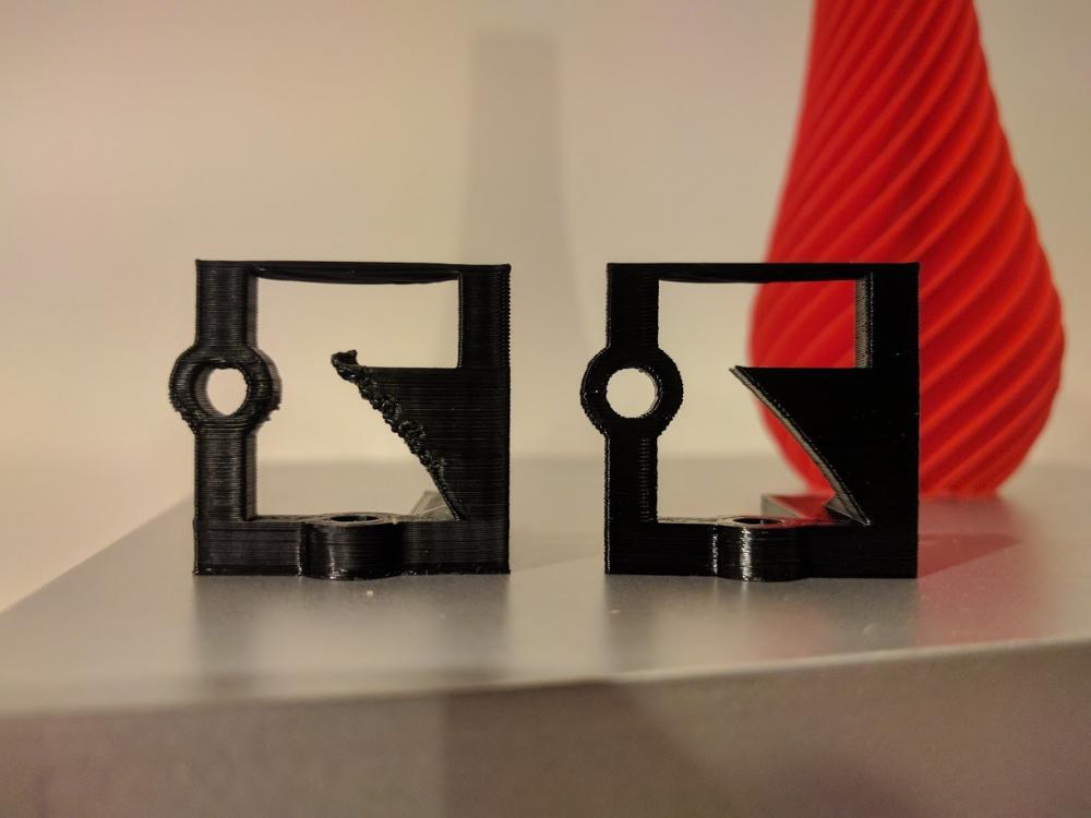

Yamh Posté(e) Aout 1, 2017 Partager Posté(e) Aout 1, 2017 Salut, Tu n'as pas essayé Cura avec une carte SD, plutôt qu'en USB ? Tes "OverHang" ne sont pas beau, mais ça vient de ton Filament. Le Ice Filament était aussi mon premier consommable avec la Anet A6, je n'en achèterai plus ! à moins d'avoir une turbine pour refroidir l'impression.. A gauche Ice Filament, à droite Grossiste 3D à 60mm/s, j'étais obligé de descendre la vitesse des parois à 10mm/s avec le Ice Filament pour avoir une impression équivalente au Filament Grossiste 3D...Et ceci à 192°.. Sinon j'imprime la première couche à 20mm/s, 0.2mm, flow à 100%. Quand je fais le réglage de la hauteur du plateau, ma feuille est un petit peu comprimée par la buse, elle est loin d'être libre "ça accroche". Lien vers le commentaire Partager sur d’autres sites More sharing options...

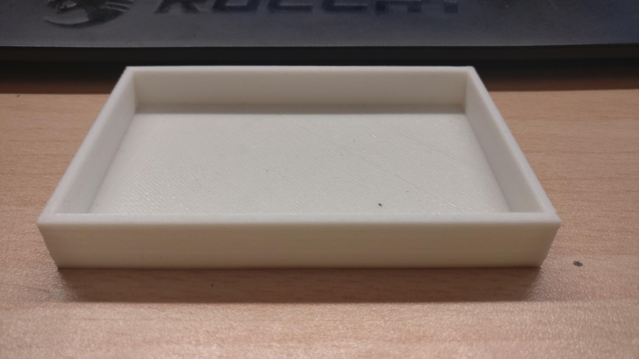

Ghozgul Posté(e) Aout 1, 2017 Auteur Partager Posté(e) Aout 1, 2017 J'ai finalement acheter Simplify3D, l'ensemble du logiciel me paraissait pas mal et on a 15 jours pour un remboursement si jamais ça ne convient pas. J'ai fini par me poser la question du filament ce soir, j'ai imprimer 9 cubes de calibrations, et les 7 premiers sont avec le PLA blanc de chez IceFilament, impossible de sortir un truc correct...(le gentle gris j'en parle même pas, une horreur), par contre le orange est déjà plus agréable à imprimer, je sors des trucs un peu mieux. Je vais faire un tour chez Grossiste3D pour le PLA, des références à conseiller/éviter parmi la liste ? Lien vers le commentaire Partager sur d’autres sites More sharing options...
Yamh Posté(e) Aout 2, 2017 Partager Posté(e) Aout 2, 2017 Il y a 11 heures, Ghozgul a dit : J'ai finalement acheter Simplify3D, l'ensemble du logiciel me paraissait pas mal et on a 15 jours pour un remboursement si jamais ça ne convient pas. J'ai fini par me poser la question du filament ce soir, j'ai imprimer 9 cubes de calibrations, et les 7 premiers sont avec le PLA blanc de chez IceFilament, impossible de sortir un truc correct...(le gentle gris j'en parle même pas, une horreur), par contre le orange est déjà plus agréable à imprimer, je sors des trucs un peu mieux. Je vais faire un tour chez Grossiste3D pour le PLA, des références à conseiller/éviter parmi la liste ? Je n'ai que du PLA et ABS noir et j'en suis très satisfait. Les autres couleurs ont l'air d'avoir une aussi bonne presse, voici le sujet qui en traite : https://www.lesimprimantes3d.fr/forum/topic/5346-essai-filament-grossiste3d-15-20€kg-sur-disco200/ Lien vers le commentaire Partager sur d’autres sites More sharing options...
Ghozgul Posté(e) Aout 2, 2017 Auteur Partager Posté(e) Aout 2, 2017 (modifié) Ok, je pars en vacances en fin de semaine pour le mois donc je fais pas de commande pour le moment, je reprendrais l'impression que début Septembre. J'ai aussi reçu ma courroie, je vais pouvoir changer mon axe X et ENFIN le tendre proprement, j'ai un jeu énorme qui n'aide pas du tout l'impression. Je posterai dans la journée du 03/08 des tests de calibration, j'ai toujours du PLA Ice Filament orange, mais il est déjà mieux à imprimer. Modifié (le) Aout 2, 2017 par Ghozgul Lien vers le commentaire Partager sur d’autres sites More sharing options...
