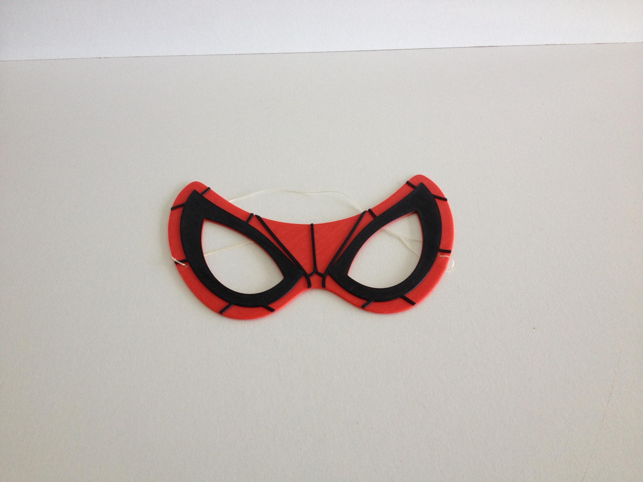

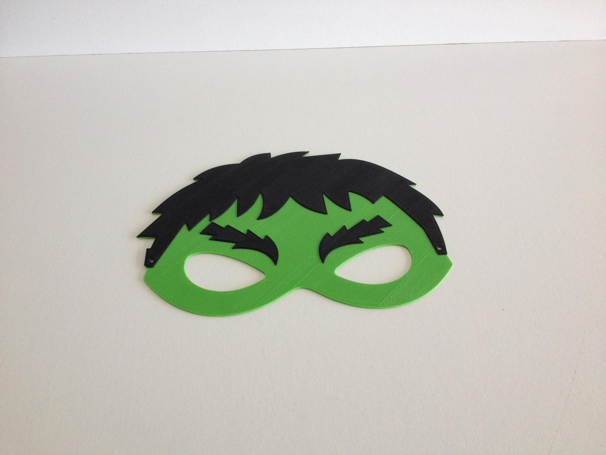

Suite à une demande d'un membre du forum, voici ma technique pour imprimer en couleur avec ma prusa i3 MK2, adaptable à n'importe quelle imprimante acceptant la commande M600 (changement de filament) dans son Gcode:
1- Dans le slicer (j'utilise slic3r), je repère à quelles hauteurs de couche je veux un changement de couleur (indiqué en mm quand on fait glisser le slider) par ex 12mm et 13.4mm
2- J'exporte le Gcode en utilisant la fonction COLORPRINT disponible dans slic3r Prusa Edition dans l'onglet printer en haut à droite (en fait cette fonction supprime les mouvements sur l'axe Z tant qu'il n'y a pas de changement de couche)
3- J'ouvre mon Gcode avec n'importe quel éditeur de texte (wordpad par ex). J'utilise la fonction recherche et j'entre "z12" (pour 12mm) pour le 1er changement, et juste avant cette ligne, j'écris "M600". Je fais la même chose pour 13.4mm, je recherche "z13.4" et écris la commande M600 juste avant cette ligne.
4- Je sauvegarde mon Gcode nouvellement modifié et peut maintenant l'imprimer.
L'imprimante va imprimer l'objet normalement jusqu'à ce qu'elle arrive à la hauteur 12mm, l'extrudeur va ensuite se mettre en pause pour permettre le changement de filament (suivre les instructions affichées à l'ecran de l'imprimante). Après le changement effectué, on valide, et l'imprimante va continuer l'impression là ou elle s'était arrêtée jusqu'au prochain changement de couleur (ici 13.4mm). On suit la même procédure que précédemment et voilà !! L'impression se termine après normalement.
Ca peut paraître complexe expliqué à l'écrit mais c'est en fait très simple et très rapide. Je ferai prochainement une vidéo expliquant cette technique. En attendant vous pouvez voir des exemples d'impression couleurs que j'ai faites ici https://www.youtube.com/watch?v=DKTZFEgEn9Q&t=8s
On peut faire la même chose différemment avec COLORPRINT (application en ligne disponible sur le site prusa) ou avec le nouveau slicer Prusa Control (disponible aussi en téléchargement gratuit).
