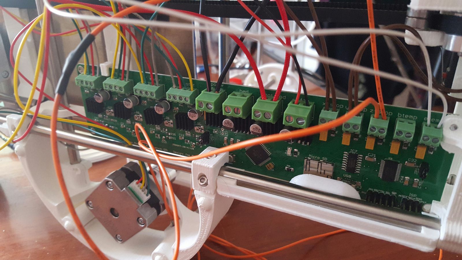

Virgin22 Posté(e) Novembre 7, 2015 Posté(e) Novembre 7, 2015 salut tous le monde décidément j’enchaîne les problème j'ai monter mon imprimante mais au lancement de l'impression la buse va bien vers la gauche mais elle ne monte pas de 3 cm et elle ne chauffe pas non plus jai refait le câblages 2 fois changer de carte sd changer de fichier mais rien c'est déjà arriver a quelqu'un ?
Weiling Posté(e) Novembre 7, 2015 Posté(e) Novembre 7, 2015 As-tu mis à jour Cura By Dagoma? Faut bien faire attention à ne pas avoir de fil qui sortent des bornes aussi, n'hésites pas à nous envoyer une photo de la carte avec ces branchements ;)

Virgin22 Posté(e) Novembre 7, 2015 Posté(e) Novembre 7, 2015 rien ne chauffe avec la mise a jour voici la photo du câblage ps je n'ai pas fait les passage de câble encore donc c'est un peu le fouillis
Richard_39 Posté(e) Novembre 7, 2015 Posté(e) Novembre 7, 2015 Bonsoir On dirait qu'un des fil blanc de la sonde ne soit pas bien enfoncé. La mienne a fonctionnée parfaitement du premier coup, a part le calibrage de la hauteur qu'il faut que je fasse. Richard
Virgin22 Posté(e) Novembre 7, 2015 Posté(e) Novembre 7, 2015 Ba en faite mon câblage est bon c'était la sonde qui était en cours circuit au niveau de la buse je les démonter et les 2 fil ce toucher au niveau de la vis qui la tenais, j'ai donc remis de la gaine isolante et la miracle ça fonctionne par contre il faut que je règle là hauteur maintenant
