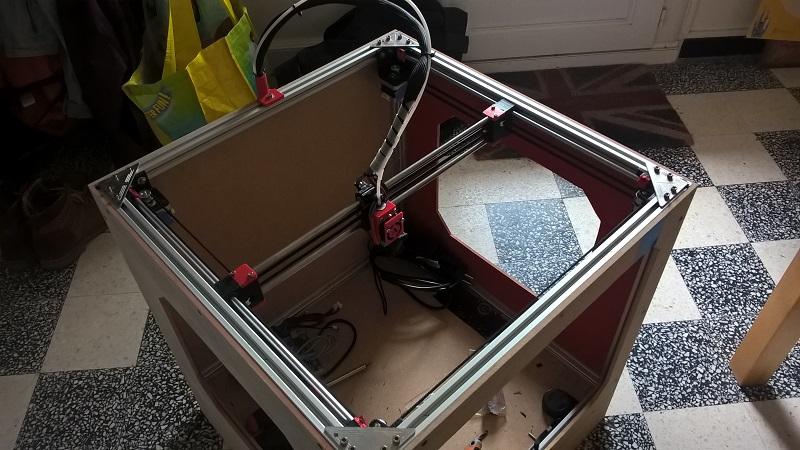

il n'y a que les vis trap en 8mm pour Z. Les guides eux sont en 12mm et les douilles sont longue justement pour supporter le poids. De toute manièreje lance pas 'impression que je ne peux pa surveiller ;)

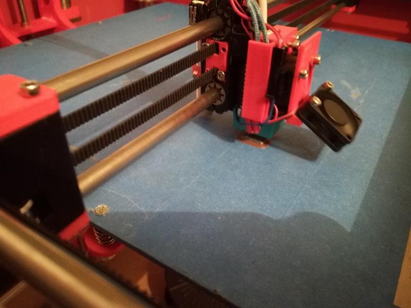

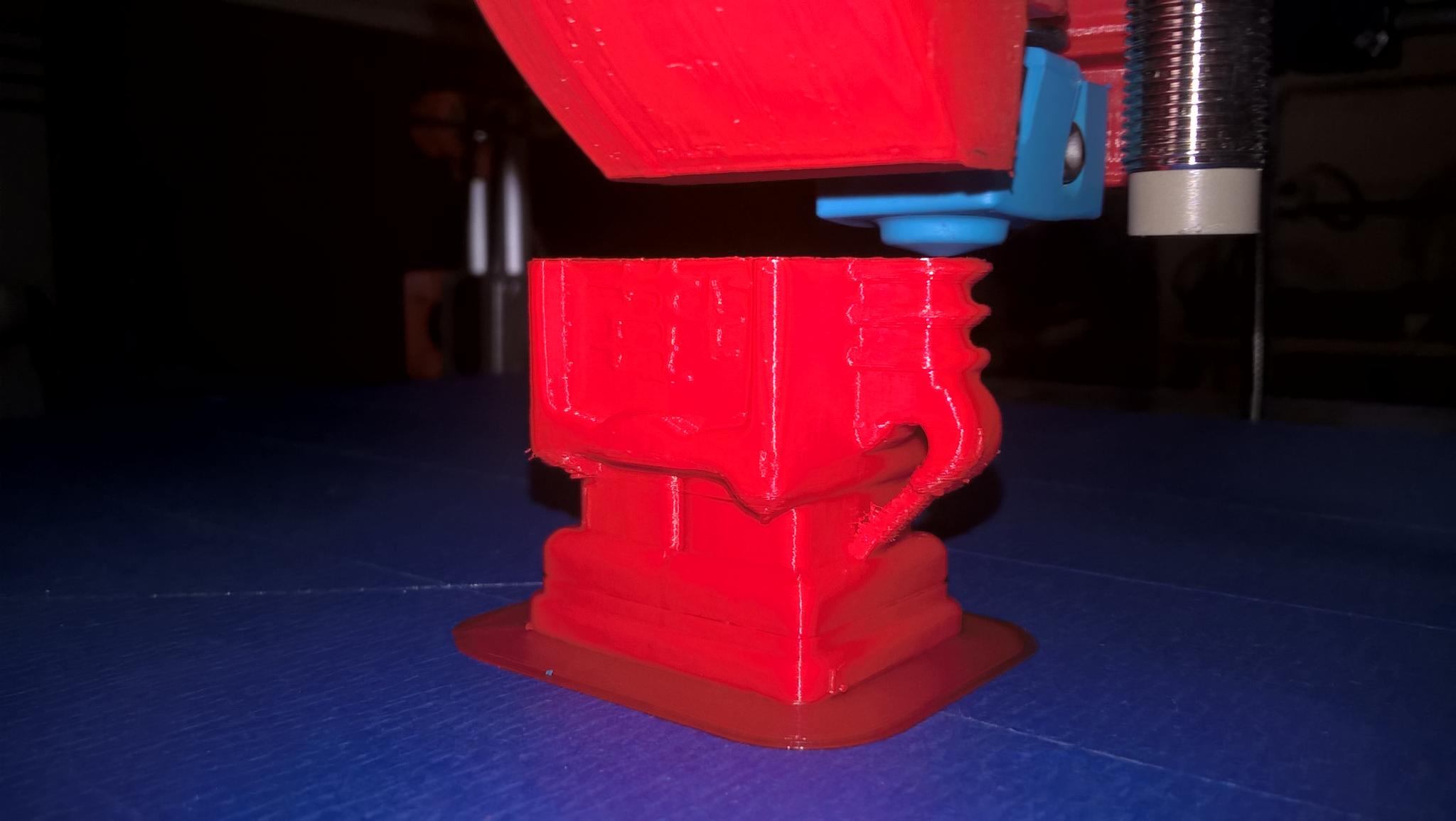

J'ai lancé les premiers test a part un impression miroir sur Y (que j'ai corrigé) ca se passe bien, la buse racle mais je pense que le palpeur est trop haut et que j'ai coller un -0.5 sur la position du palpeur dans le marlin que je vais supprimer.
Il faut aussi que je réduise l'accélération, le poids étant en haut, elle a tendance a vite s'emballer sur les mouvement rapides. La qualité en mode rapide risque d'être vraiment ignoble xD mais en fin c'est tres propre pour une premiere je suis content.
sinon jai eu quand meme une petite tuile, un court jus que j'ai eu sur le capteur de température que j'ai du gainer car il lançait la chauffe tout seul des que l'imprimante était sous tension !!!!

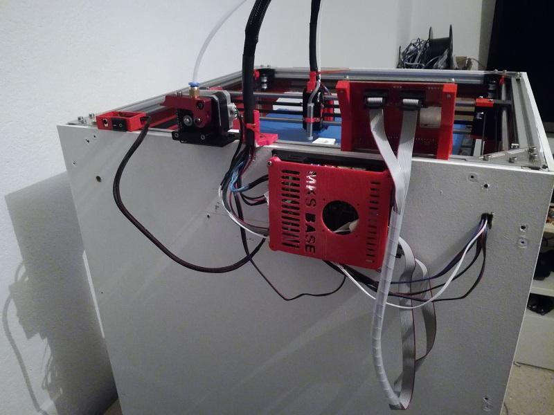

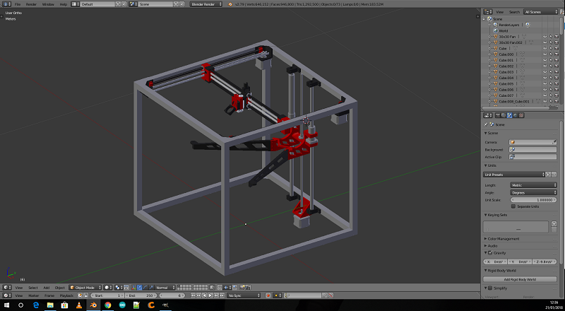

Re salut à tous, bon mon UM2 me faisant des patatoides plutot que des cercles j'ai tout revu,
je suis passer sur un core XY ayant toutes les pièces j'ai n'ai du faire que la conception.
Je me suis basé sur ce projet pour faire le miens car j'ai trouvé la conception des chariots plutôt bien pensée:
https://www.thingiverse.com/thing:2427810 (redonnons à césar ce qui revient à césar ^^)
Ce que j'ai imprimer directement:
Boitier MKS :https://www.thingiverse.com/thing:2506807
Support écran Reprap: (Je cherche le lien)
Merci aussi à ceux qui ont répondu à mes questions et resolut mes problèmes ^^
je fais pas la liste cela ressemblerait trop à une remise de prix à Cannes.

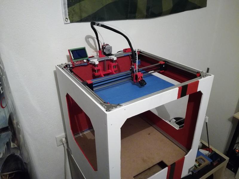

Elle s'appelle Yolande, elle à 2 jours et pèse 10Kg tout le monde se porte bien xD :
Volume 360x360x450 encore en phase de teste mais ça tourne comme il se doit.
