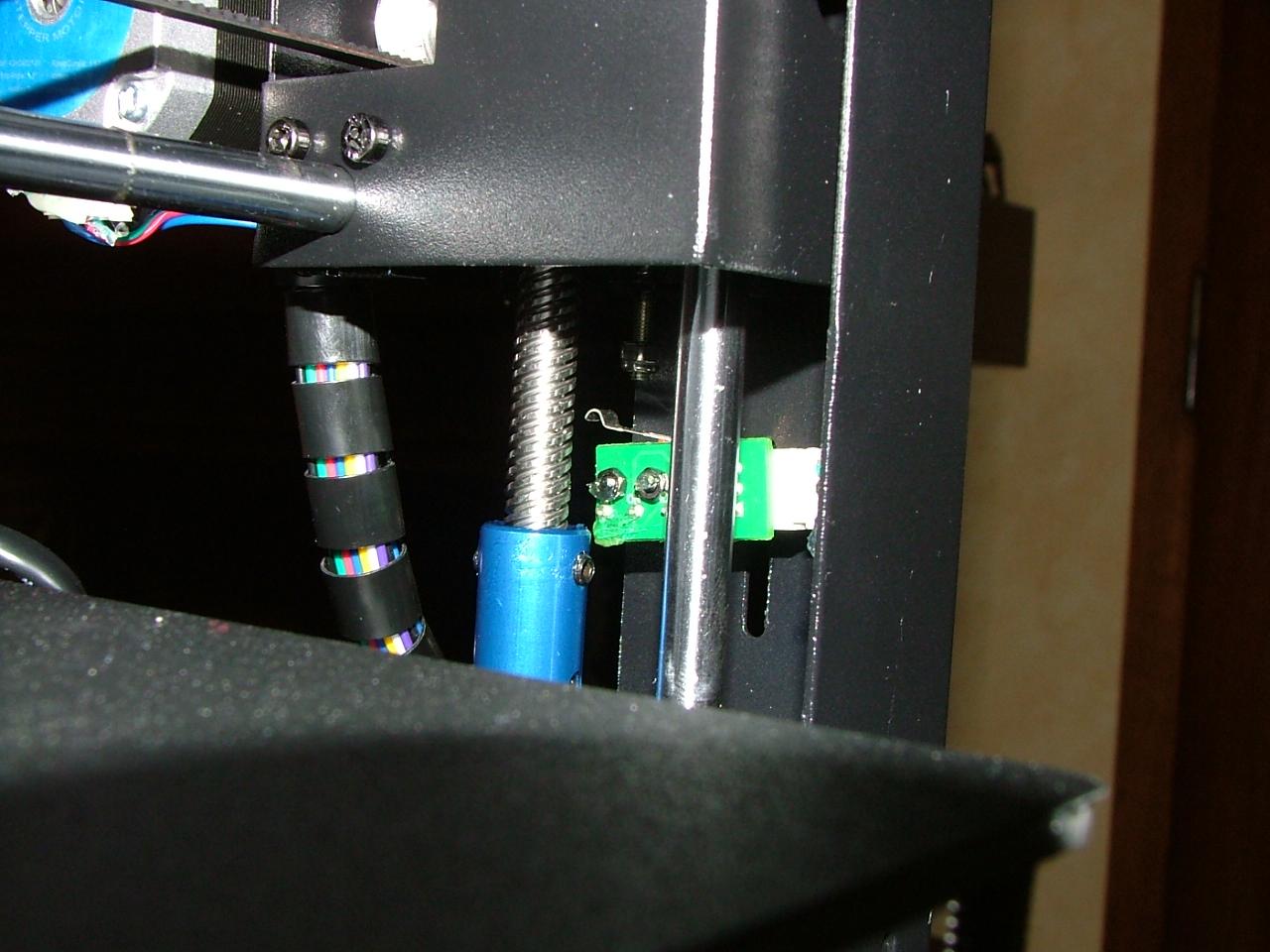

1)    Est-ce normal de trouver un écrou genre nylstop quasiement en bout de la vis de réglage de l'axe Z  juste au dessus du switch Stop End Z ? (voir Pj) Par le dessus j'arrive à déplacer latéralement du bout du doigt la tête de vis servant de référence à l'axe Z. Avant de changer la position de cet écrou , je vous demande si cet écrou sur vos machines n'est pas plutôt un contre écrou de la vis de position origine axe Z ?
normalement il est en bas ,il fait office d’embout pour élargir la vis afin qu'il appuis bien sur le endstop, je sais c'est sommaire , mais bon ça fais son job

Vis End Stop Z , OK pour le rôle prévu de l'écrou , je vais le repositionner. Ne devrais-je pas rajouter néanmoins un contre écrou pour annuler le balancement de la vis Stop end Z ( le taraudage de fixation dans de la tôle de  1,5mm n'est pas vraiment top !)
