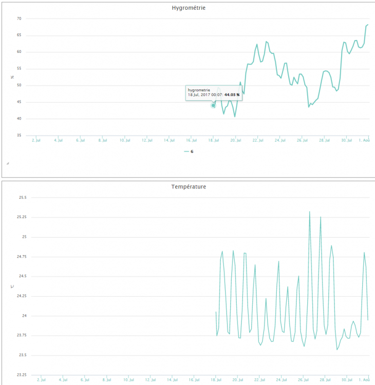

Je viens vers vous, j'ai un problème avec plusieurs bobines d'ABS de différents constructeurs : après extrusion, le filament fait des bulles !
J'ai essayé pour l'instant une bobine de Z-Ultrat de chez Zortrax et une d'ABS Universal de chez TAG sur une M200, et les deux m'ont faites des bulles. A quoi ça peut être dû ? L'ABS n'est pas connu pour son hydrophobie....

en théorie , l'ABS ne craint pas l'humidité , mais j'ai l'impression qu'il y a ABS et ABS , va savoir qu'elle auditif certain constructeur ajoute à leur filament , baisse à tout hasard ta temperature , tu es peu être trop chaud

Ce qui est bizarre c'est qu'on a toujours imprimé ces filaments avec les mêmes paramètres et on n'a jamais eu de problèmes. On a un capteur d'humidité dans le labo je vais vérifier si ça peut jouer mais ça me semble bizarre sur de l'ABS, merci en tout cas

  • j'ai deja eu de l'ABS vieillissant qui à réagis bizarrement alors que neuf il était parfait, j'ai diminué la temperature habituelle et ça ma permis de finir ma bobine avec un résultat correct

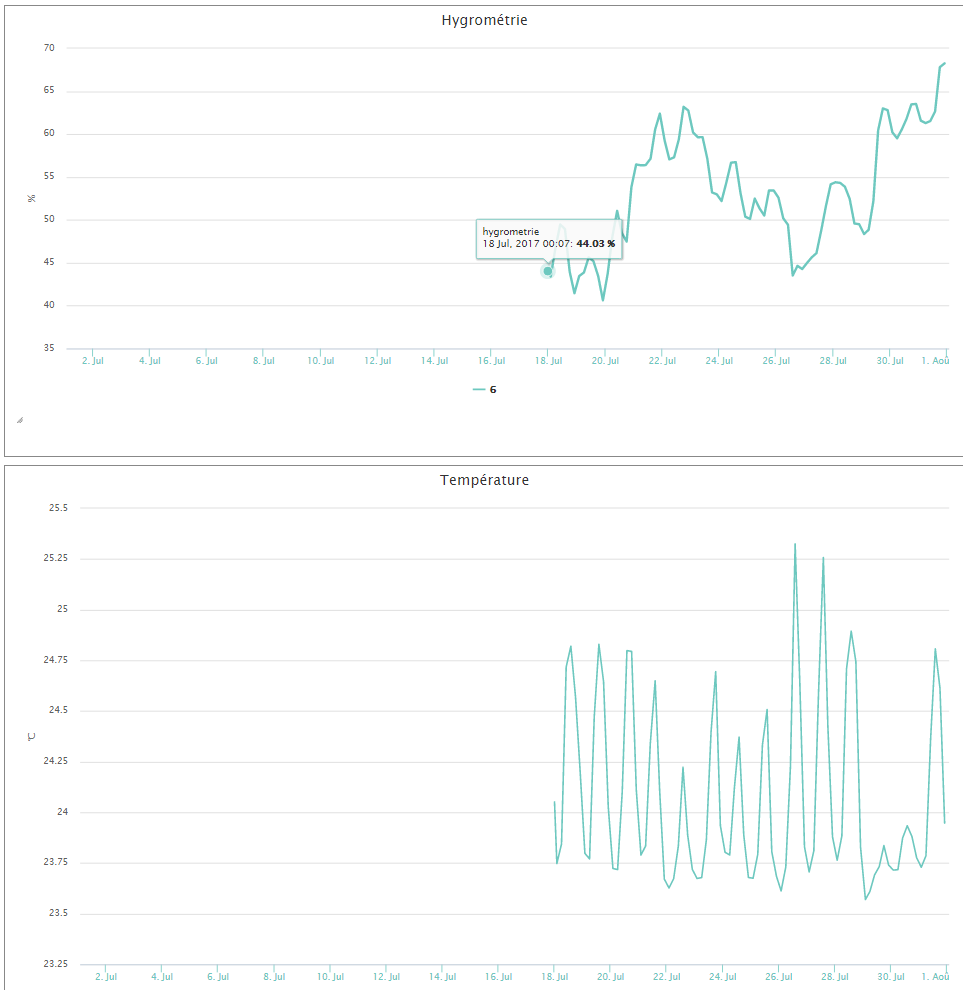

J'ai eu les courbes du capteur. On voit que l'humidité n'est pas directement liée à la température du labo, ni avec la météo (même temps les 27 et 28 alors que l'hygro est différente de 10%)
Par contre on voit qu'on est très humide en ce moment, va savoir pourquoi.....
Edit : J'ai essayé également avec du Z-Glass de chez Zortrax (Copolyester transparent) et pareil !!! Des bulles........
