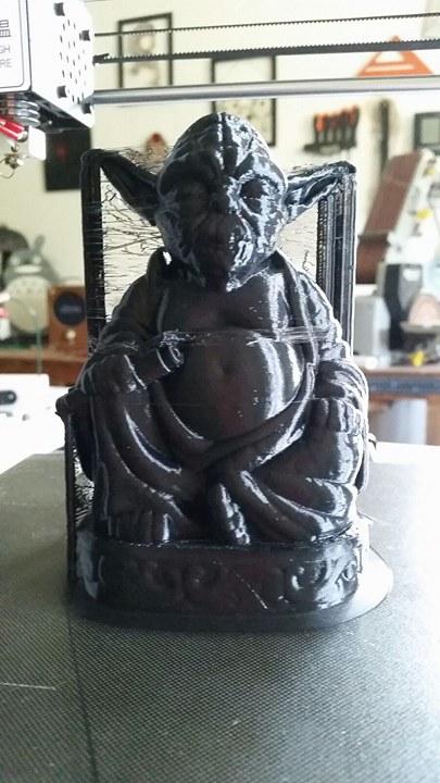

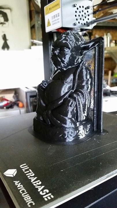

Bref c'est que du bon, j'ai fini par la laisser imprimer un yoda buddah dans la nuit slicé rapidos sous cura 2.6 , y'a du stringing un peu de partout, faut que j'apprenne à maitriser tout ca mais sinon c'est propre !

tu devrais augmenter  ta retraction dans le slicer car t as du stringing (les filaments fins)
ouais c'est ce que j'ai fait après , mais là c'est compliqué j'ai pas l'imprimante chez moi, du coup pour la régler correctement et tester c'est à coup de clé usb dans la poche et 10km pour aller essayer , une fois que je l'aurai à la maison ce sera quand même plus simple à régler !
Ouais j'ai pu imprimer un de mes projets que j'avais dessiné après j'ai augmenté la rétractation, et je n'avais plus du tout de stringing, j'ai fait une belle petite impression que j'ai malheureusement pas en photo, par contre je me suis rendu compte que j'aurai du mettre des supports à certains endroits, enfin bref, je sent que les deux trois premières bobines vont passer dans pas mal de benchmarks le temps de tout régler correctement :D
