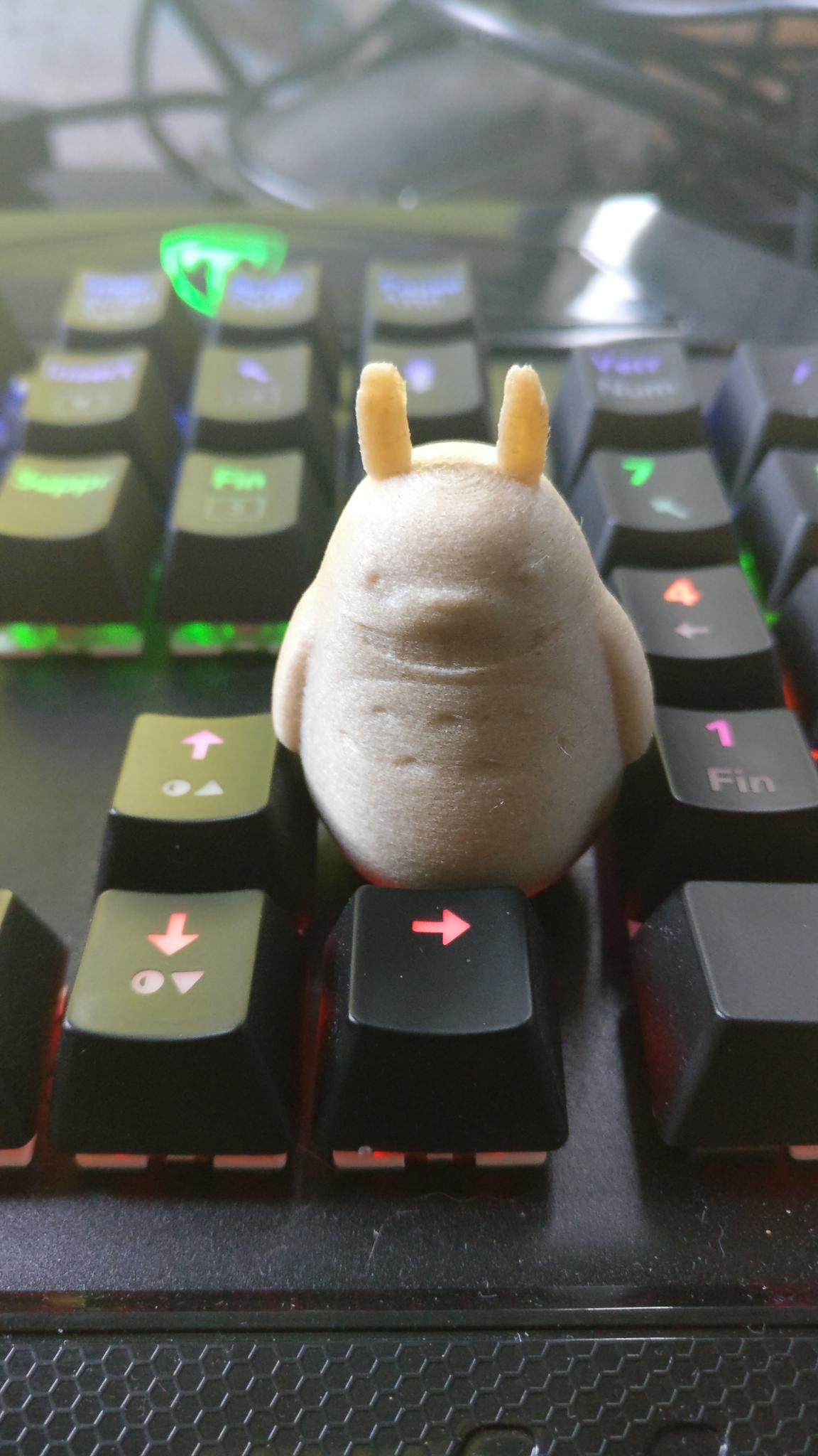

Maxtor Posté(e) Aout 7, 2017 Posté(e) Aout 7, 2017 (modifié) Perso avec le filament bois j'utilise une plaque de verre et un peut de colle. Petit photo de mon petit TOTORO le grand est a mon travail sur mon bureau... Modifié (le) Aout 7, 2017 par Maxtor
