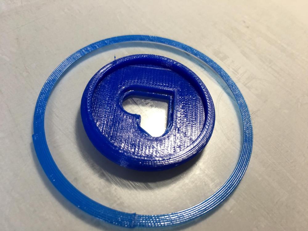

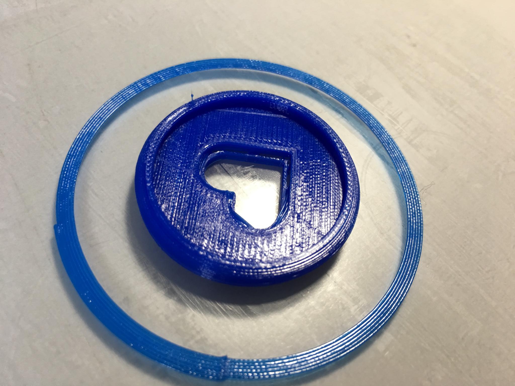

Le dessus de la pièce:

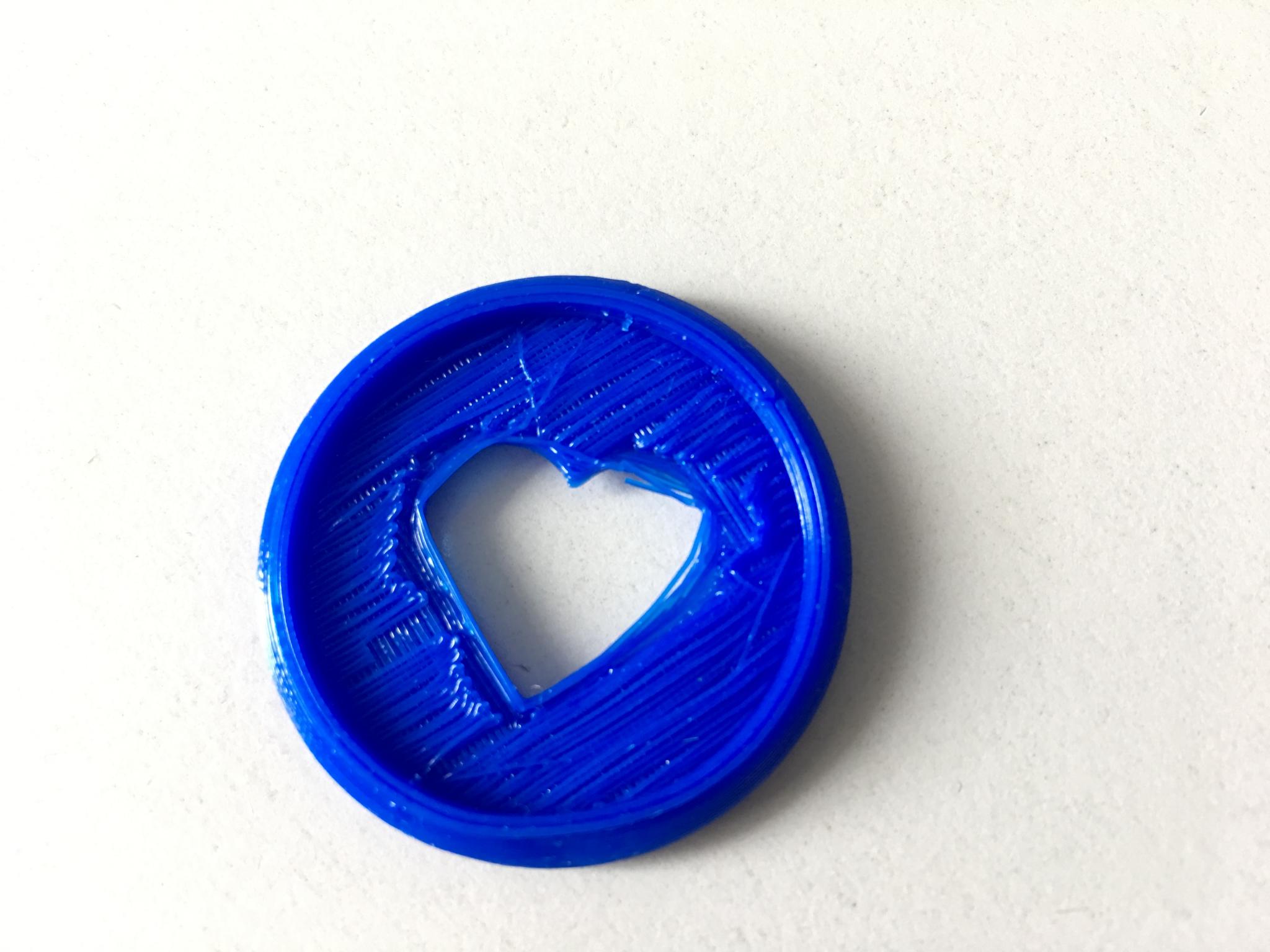

Et le dessous, il y avait un touching bed, vitesse d'impression descendue à 60%
A quoi est du ce phénomène et comment l'améliorer?
L'imprimante "dépose" le filament et elle ne peut donc pas le faire dans le vide, si rien ne supporte ...

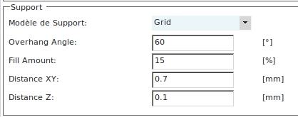

Tu dois activer les supports dans ton logiciel de tranchage. Cette option ajoutera automatiquement des structures légères, aux endroits utiles, sur lesquelles le filament pourra s'appuyer. Charge à toi de bien régler ces supports (densité, distances,...) en fonction de la pièce à imprimer.
Modifié (le) par Vincent
Ben oui il y avait un touching bed pourtant mais j'ai compté deux couches d'écart entre le bed et la couche de la pièce qui a foiré.
EDIT: en distance Z il y avait 0.15, j'ai mis 0.1 et maintenant le trancheur ne laisse qu'une couche d'écart, je vais tester.
