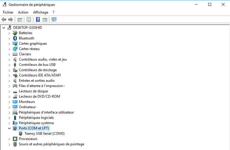

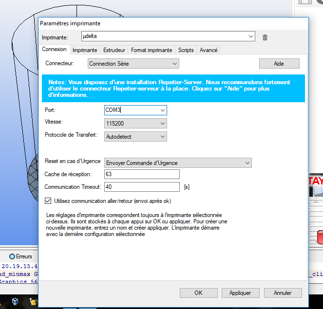

J'ai acheté récemment chez vous une imprimante microDelta Originale et n'arrive pas à la connecter au logiciel Repetier.
Dès que je la tête d'impression bouge de haut en bas par 0.5cm environ. Le plateau et la tête d'impression chauffent (est-ce normal?)
Après avoir vérifié que la carte Teensylu est reconnue par le PC et les réglages dans Repetier-Host, j'appuie sur le bouton connecter. C'est là que le logiciel plante complètement, impossible de faire quoi que ce soit. L'imprimante pendant ce temps continue son mouvement et la chauffe.
Merci d'avance pour votre aide!

Sais tu sous quel firmware tourne ton imprimante ????
Envoyé de mon Wooze_I5 en utilisant Tapatalk
Je ne sais pas, mais je l'ai achetée neuve. Il doit donc s'agir du firmware d'origine. Et ta question me fait pense au fait que je ne l'ai pas mis à jour pour l'ajout du plateau chauffant... suis-je bête?
J'espère que le problème vient de là,
Merci!

Oui oui, certain (cf images)
tienou m'a fait me rendre compte que je n'ai pas mis à jour le firmware... je vais déjà voir si cela règle le problème.
Merci!

Il y a 4 heures, tienou a dit :
Tu as mis a jour ton firmware ???
Si oui, ça a donné quoi ???
Je viens de le faire!
Et effectivement ça venait de là, merci beaucoup!
