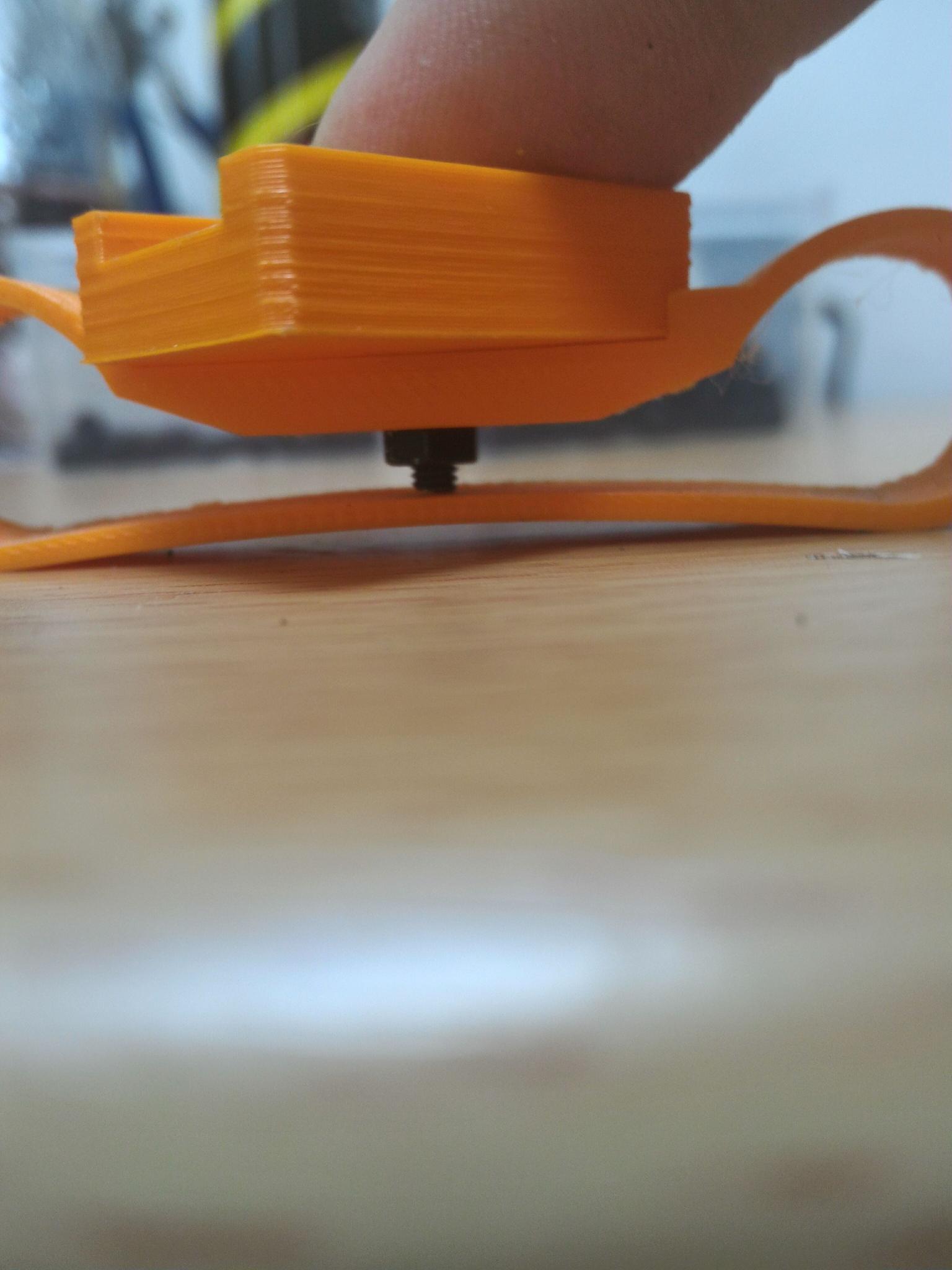

Je sais que plusieurs d'entre-vous ont imprimé des pieds afin de réduire les vibrations transmises par l'imprimante au meuble qui la supporte. Récemment j'ai remarqué que les miens s'étaient affaissés au point que c'était l'écrou du boulon maintenant les deux parties de chaque pied en place qui supportait le poids du pied :

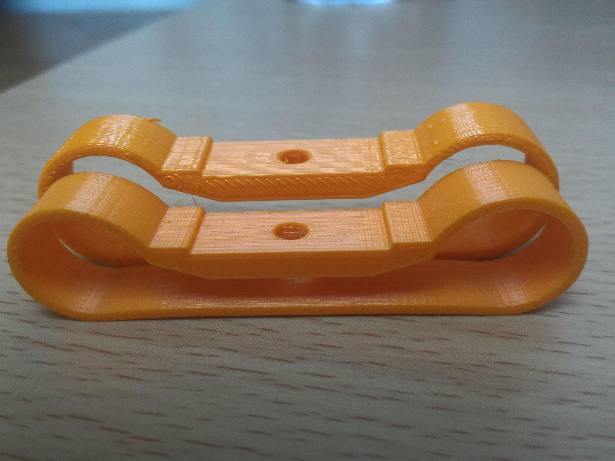

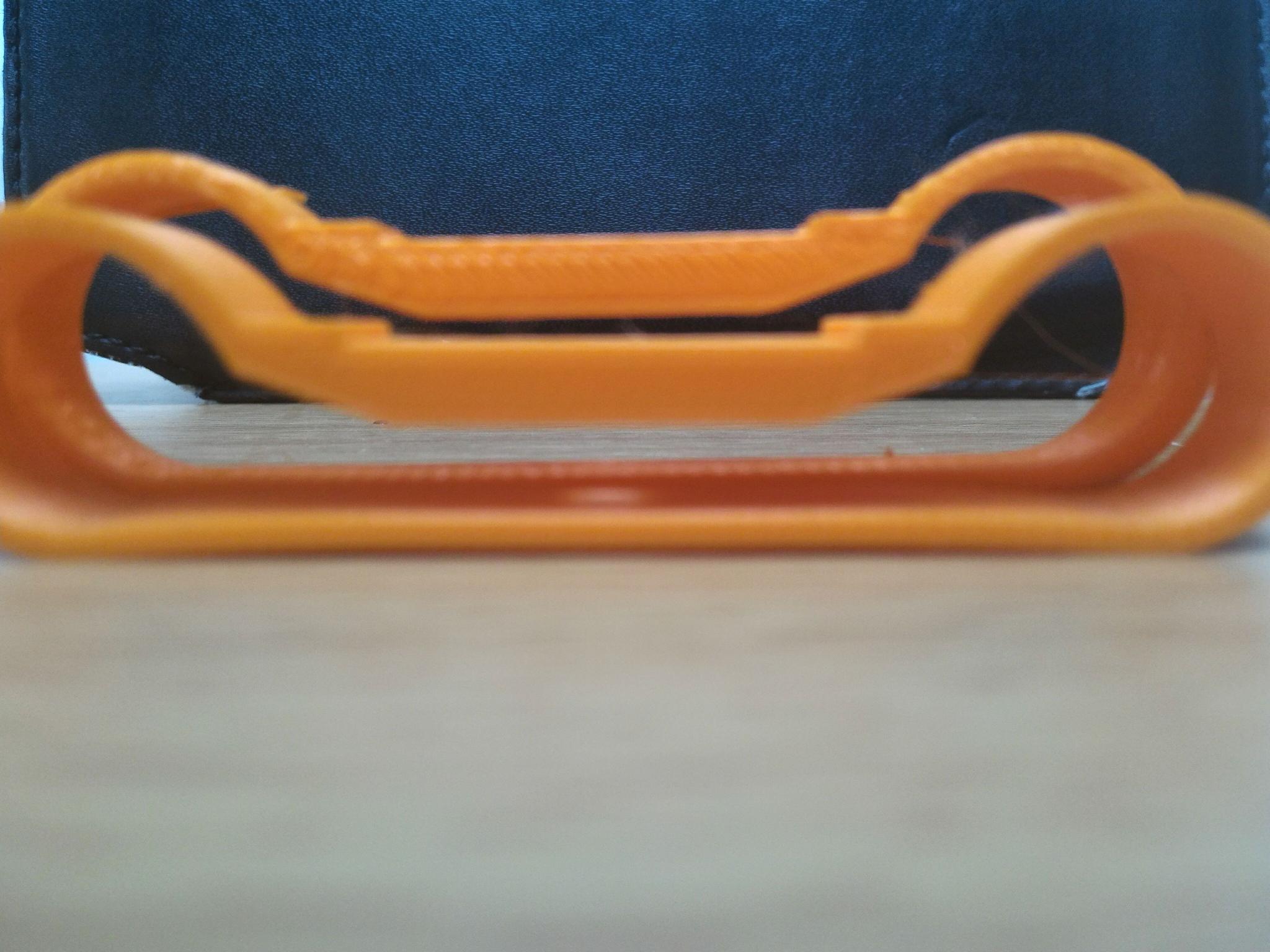

J'en ai réimprimé de nouveaux, la différence est réellement flagrante :
J'ai réimprimé les nouveaux en utilisant une épaisseur plus conséquente pour le filament (0,4 mm au lieu de 0,1), ça les rend plus rigides mais suffisamment souples pour qu'ils continuent à faire leur job. J'ai également utilisé des vis plus courtes histoire qu'il n'y ait plus de surplus de vis derrière l'écrou après serrage. Je n'entends de nouveau plus l'imprimante, du coup ; avec le temps je suppose que les vibrations se sont de plus en plus transmises à mon caisson mais de façon si progressive que je ne m'en suis pas rendu compte.
J'ai croisé des modèles où la partie souple est doublée et j'imagine que ça doit bien aider, mais ces modèles sont à destination d'autres marques (Anet, notamment) ou de l'i3A. Dommage pour moi. :P
Bref, si vous avez imprimé des pieds du genre pour la vôtre, il se peut que, comme moi, à force vous ne les regardiez plus trop. Jetez-y un oeil, sait-on jamais. :)
