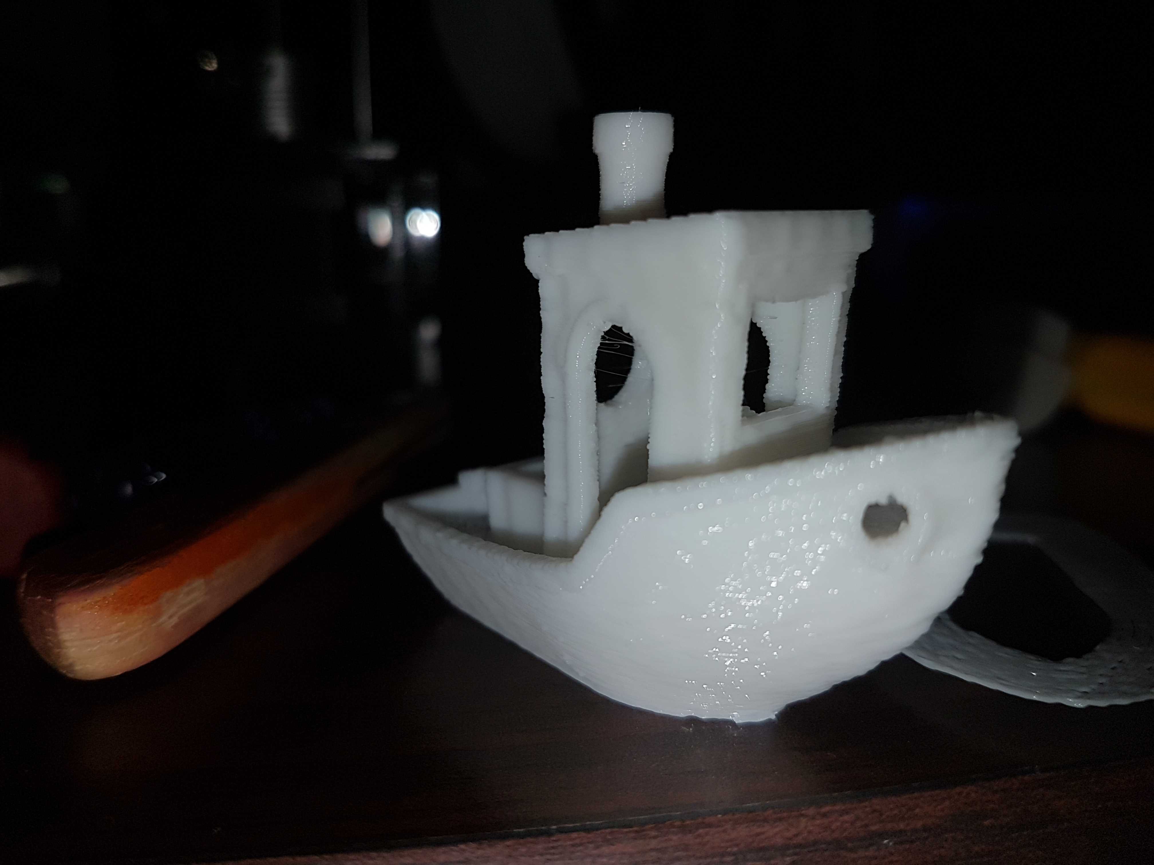

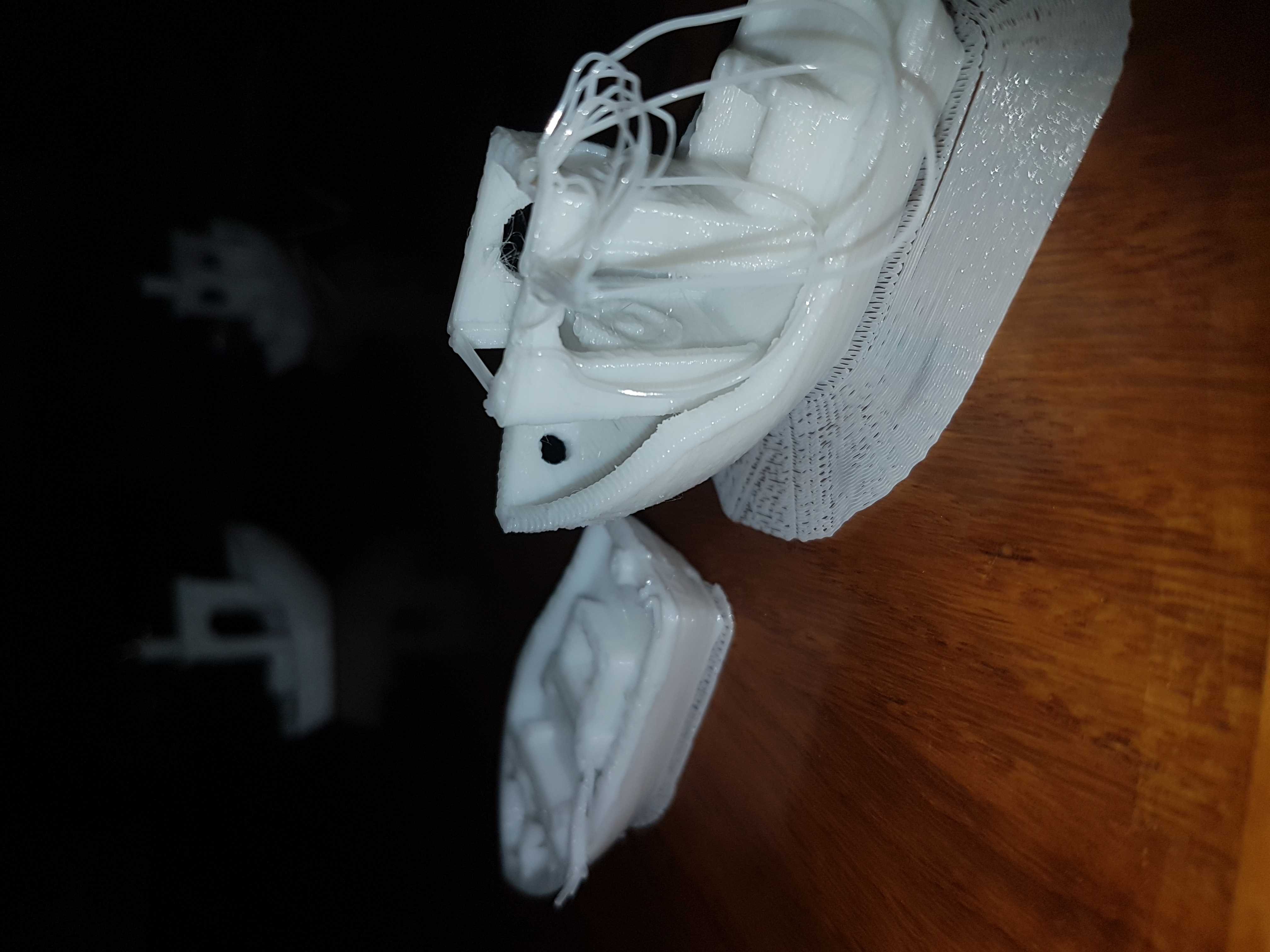

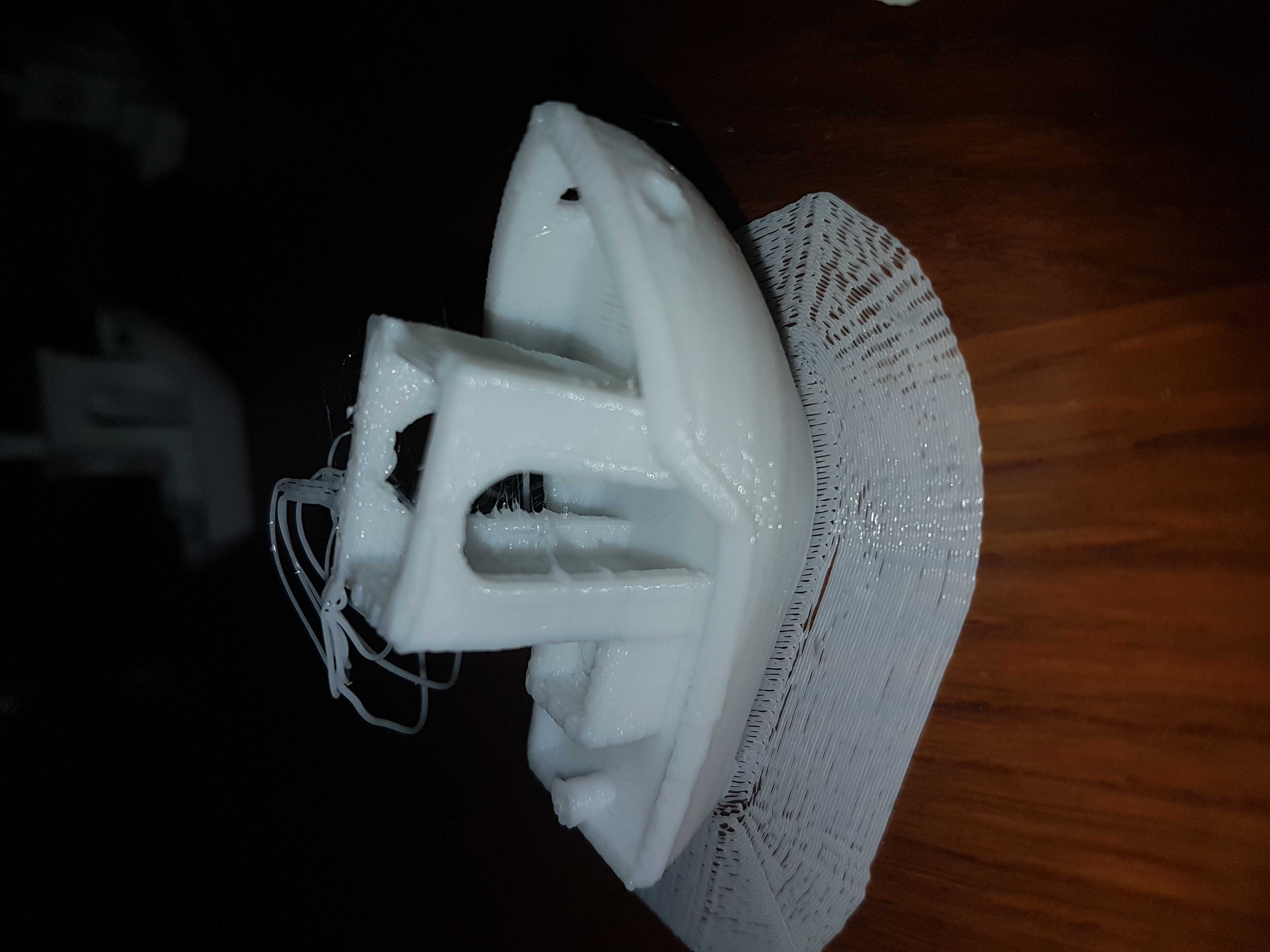

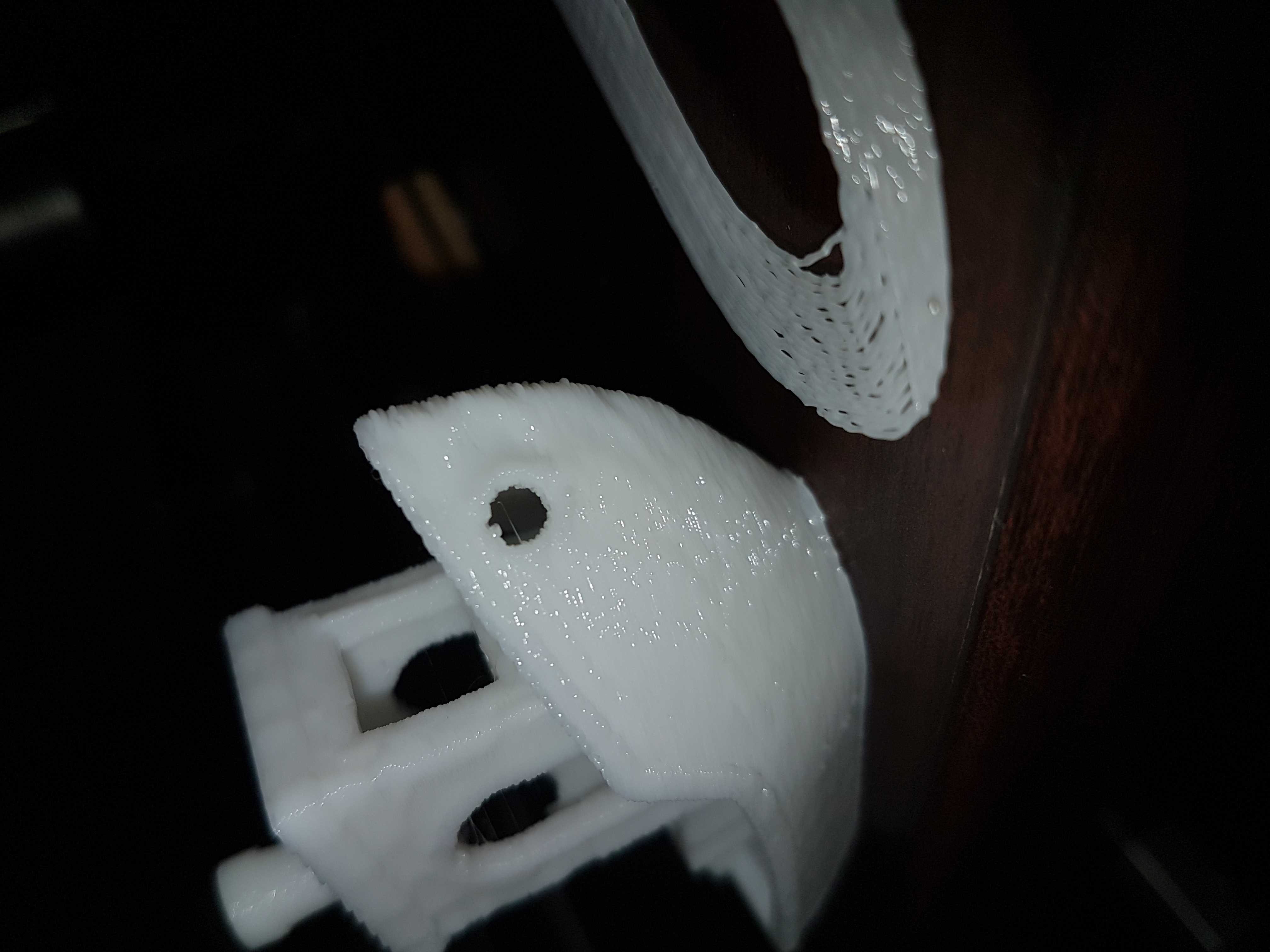

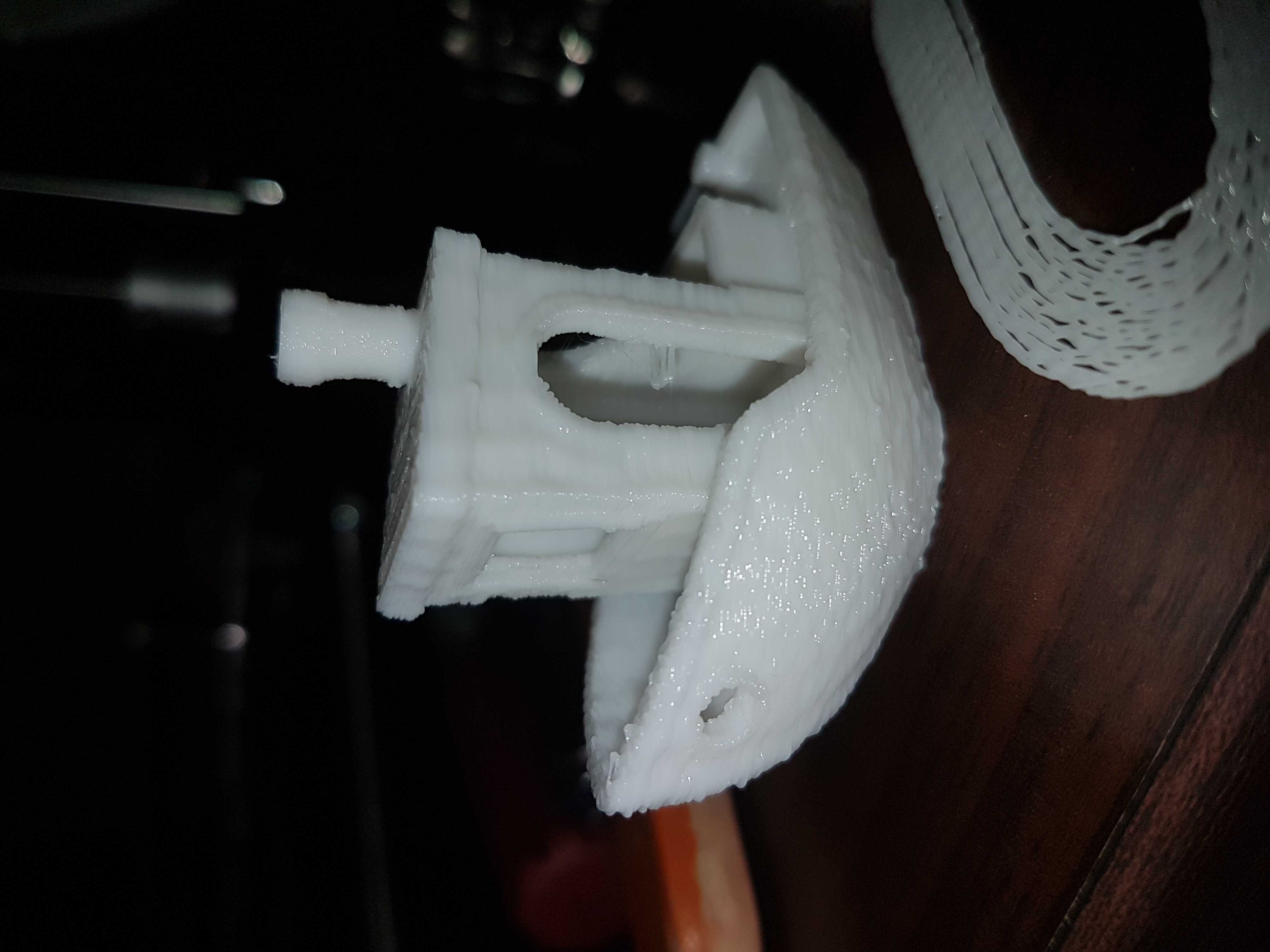

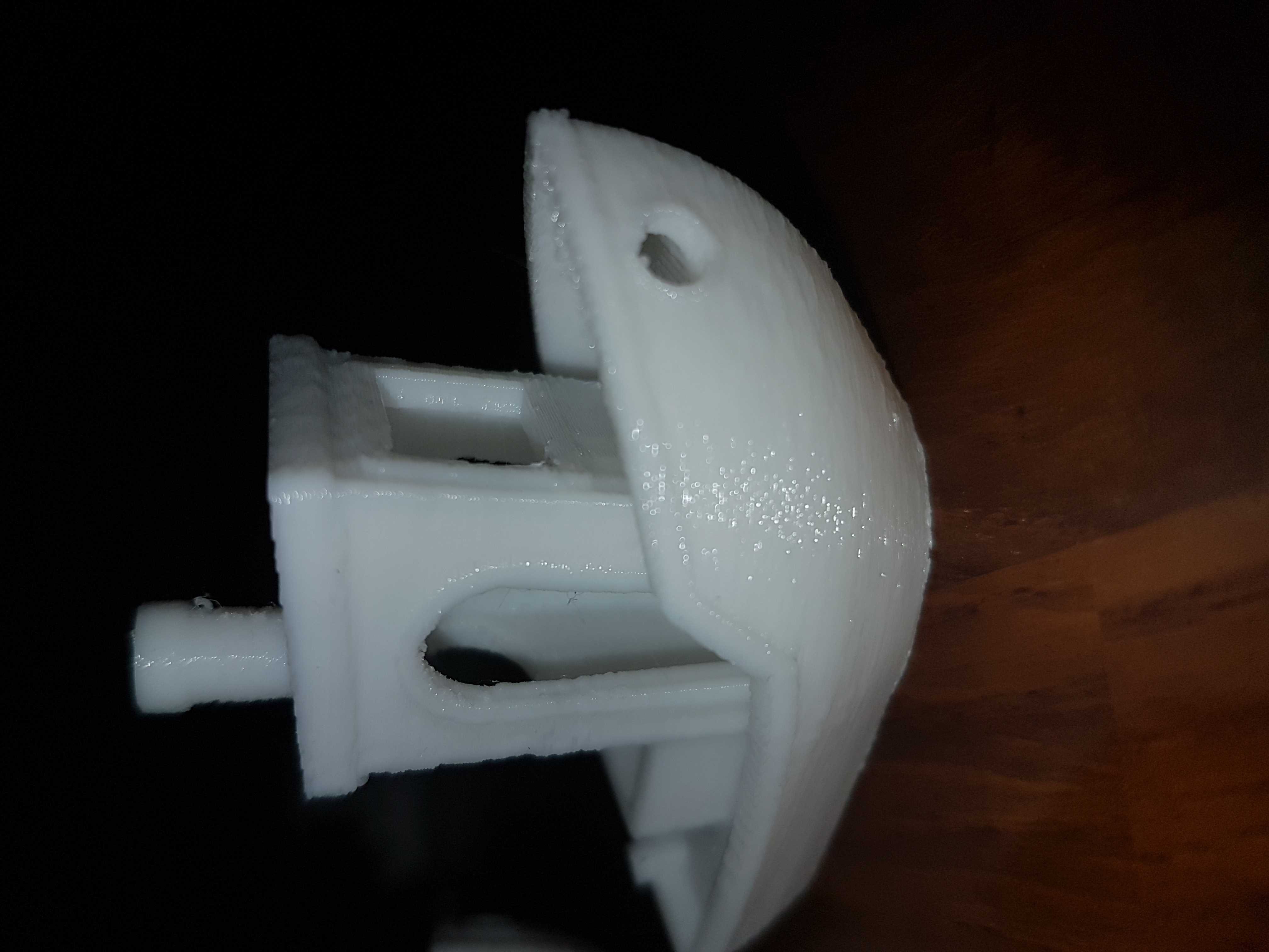

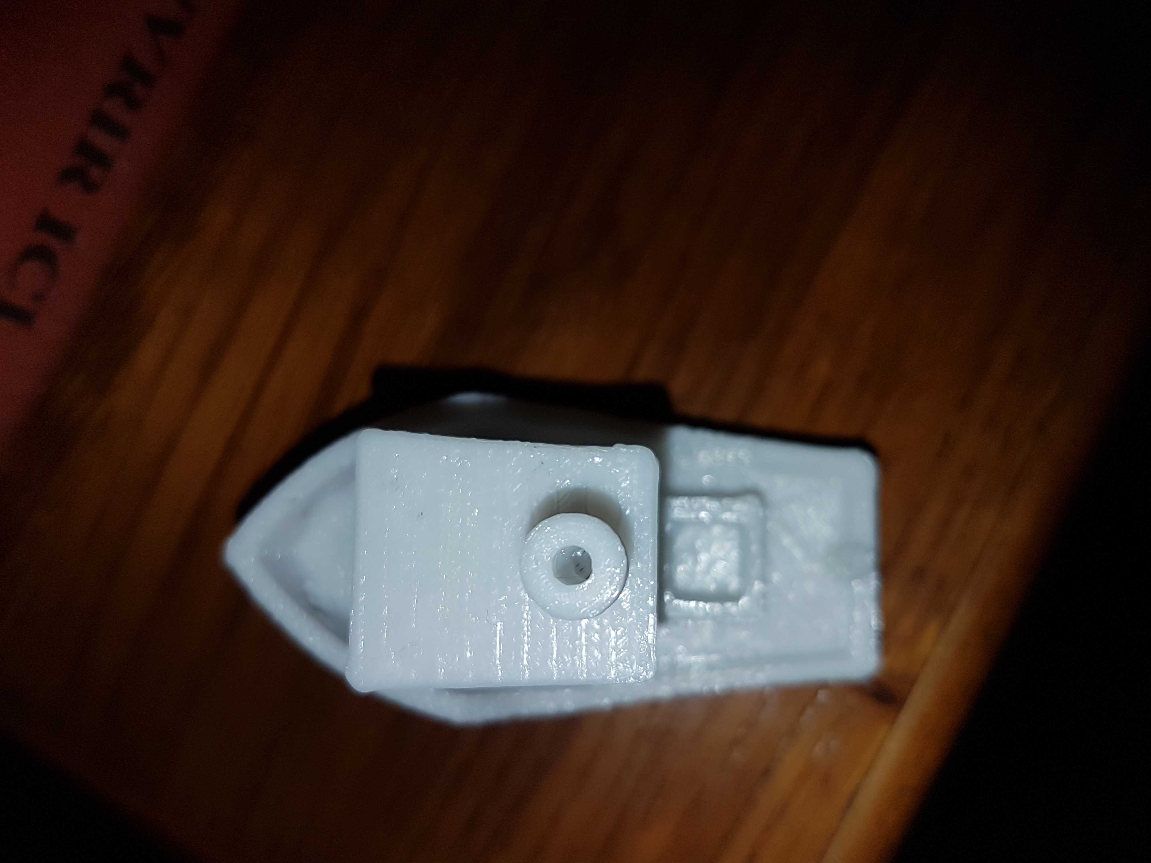

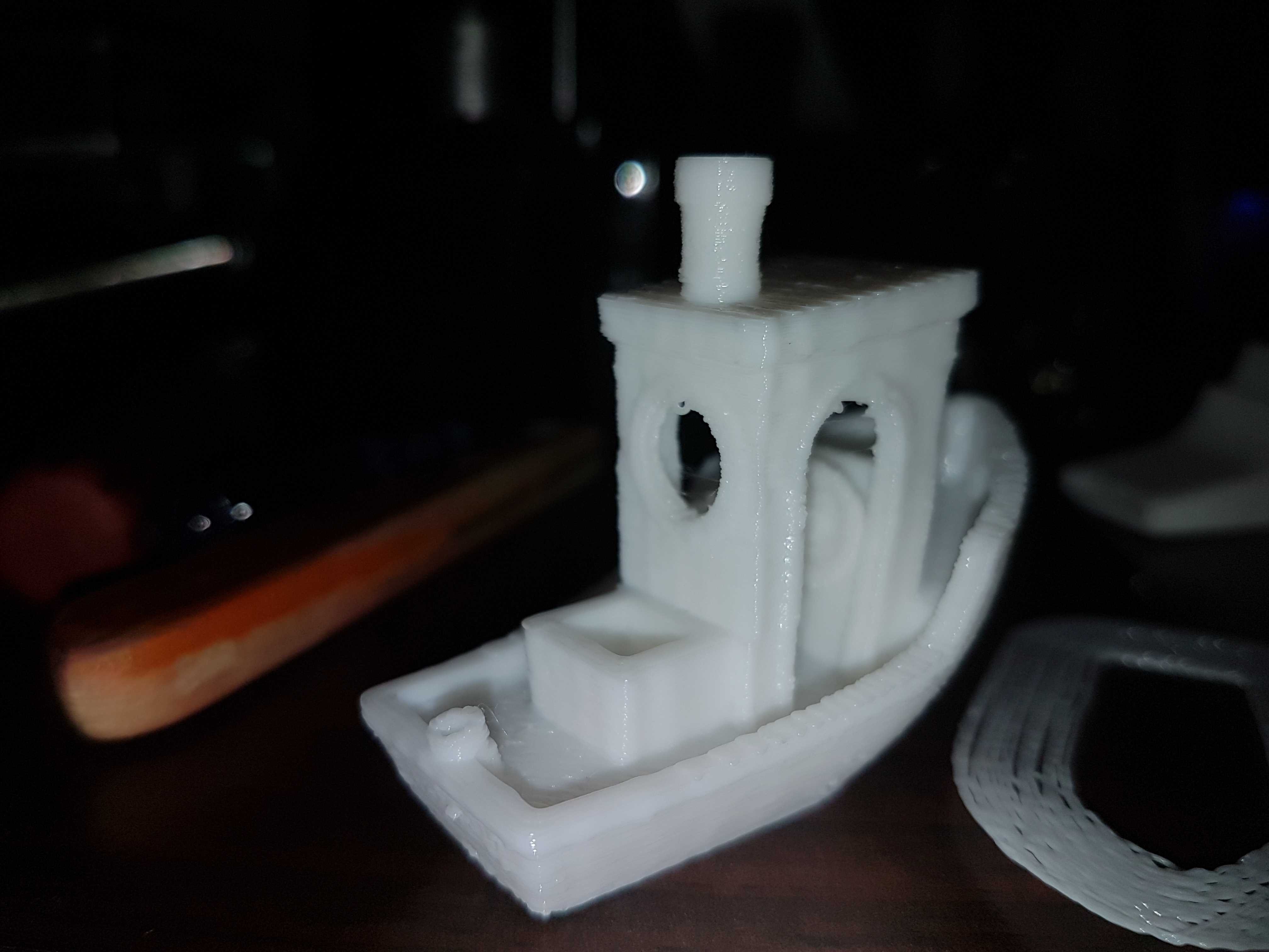

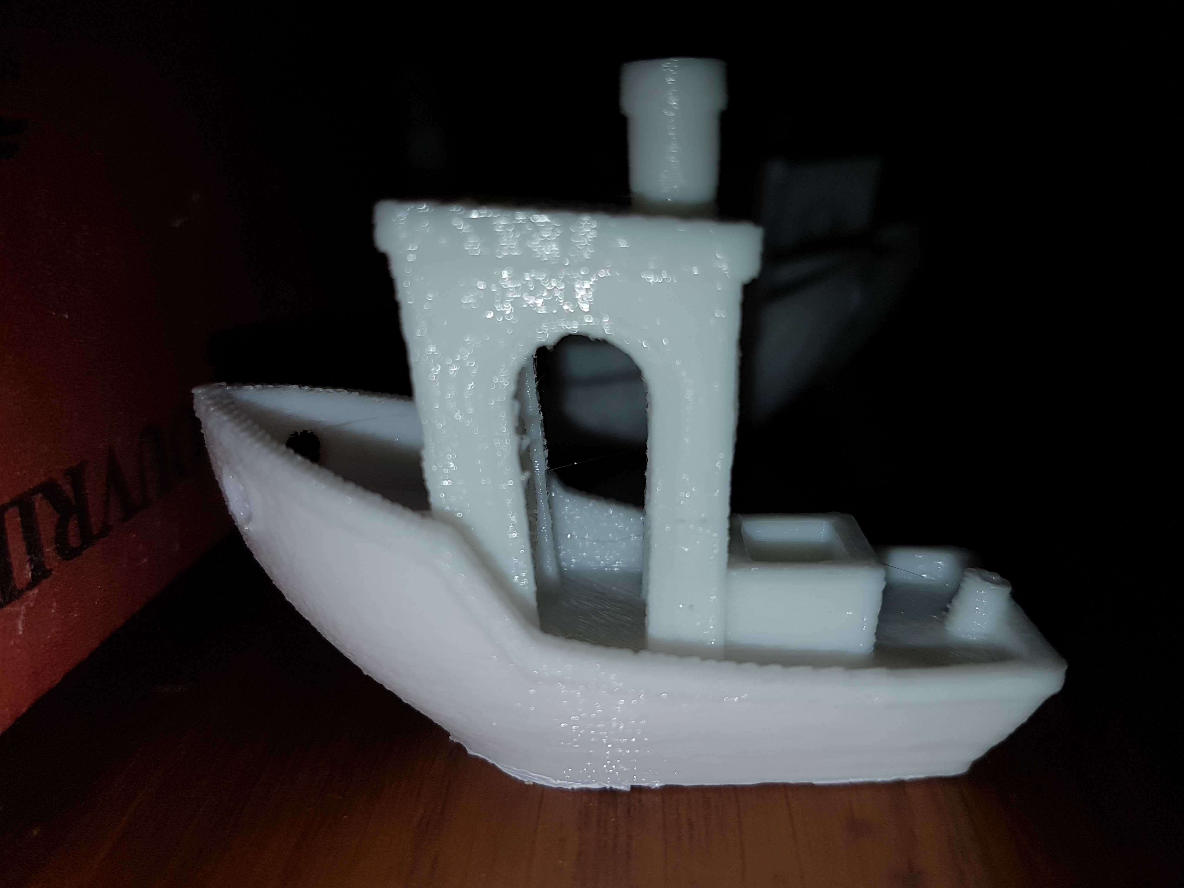

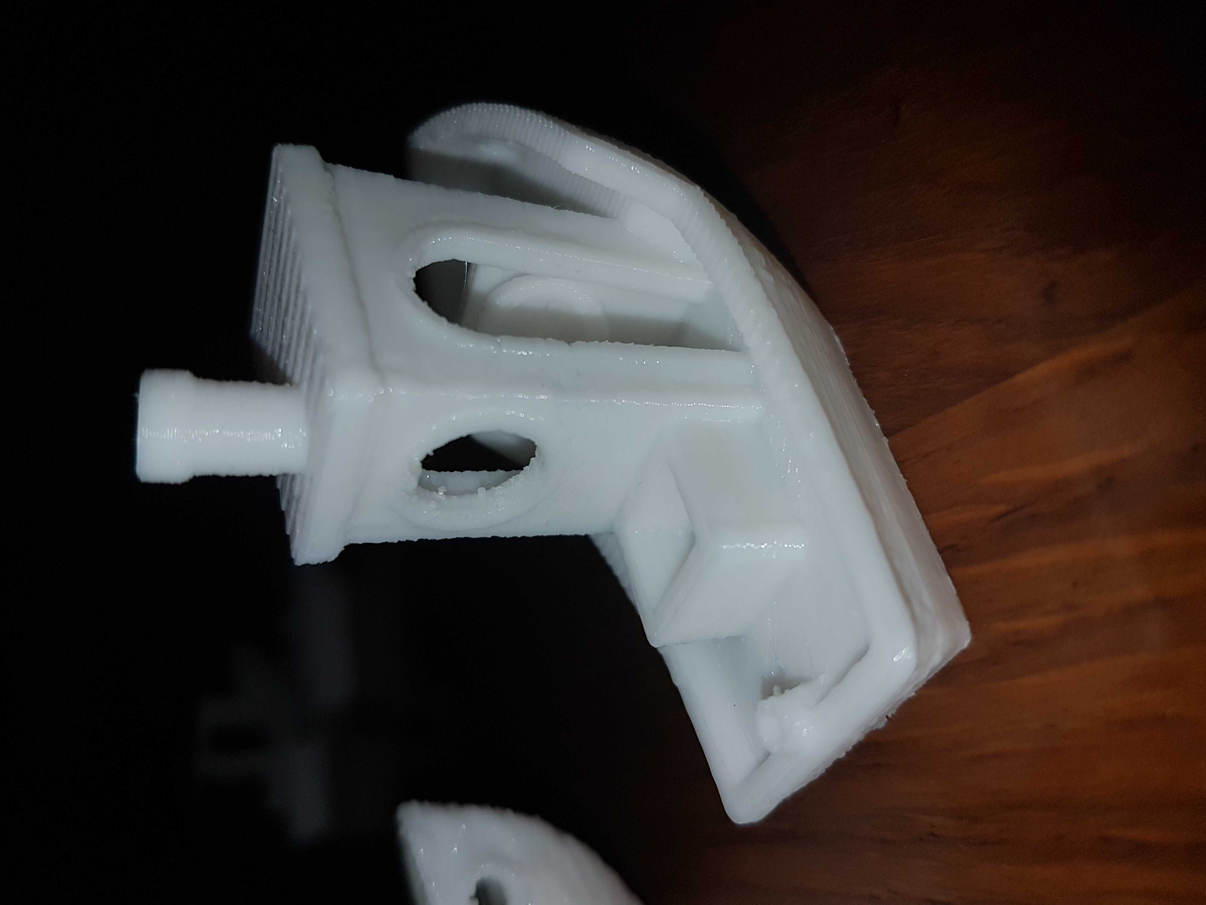

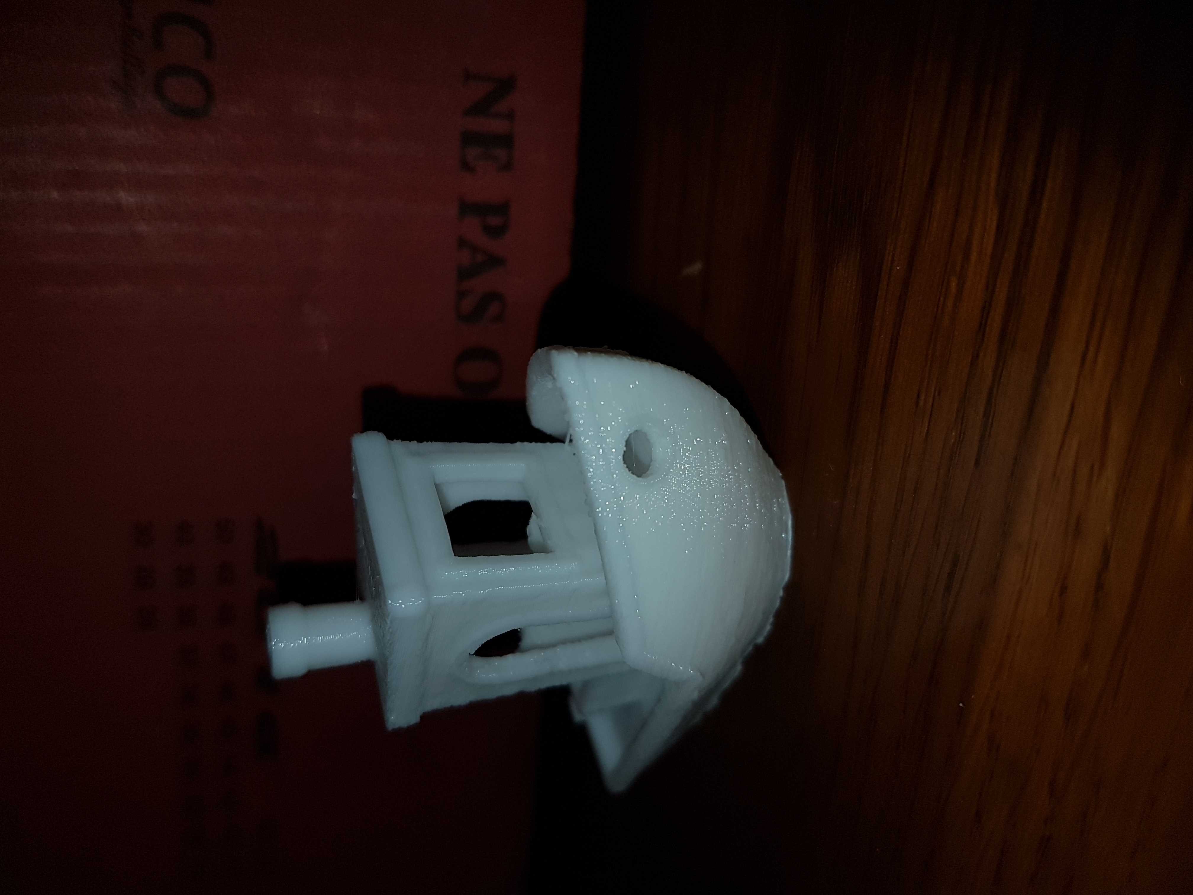

Je viens d'imprimer un benchy boat(un bon model pour identifier les différents réglages a optimiser apparement).
Plusieurs défauts sont visible et j'aimerai avoir vos conseils.
Paramètre d'impression :
Anet a8 vitesse 40mm^s couche 0.2mm 210°C a la buse et 50°C pour le plateau
J'ai utilisé repetier
Les defauts:
Couches très visibles
Vagues sur les arrondis
Formé ronde pas parfaites
Après je vous laisse juge avec quelques photos.
Merci d'avance !!!026534e1a0733fc0d90093cc7342fc1b.jpgb9dfc692211fcc554943263cf7e543ae.jpgd3b2199440b5a6c06ceeaff0f6664a4c.jpg08f752c63b204bcb7d4d4845acae2d7d.jpg140641b99e101e5eb51d946cce742611.jpg
Ouuuccchhh ! O.o  On dirait de l'ABS trempé dans l'acétone !
Reprenons les bases ... toujours les bases ....
A première vue on dirait trop chaud. Quelle est la plage de température de ton filament ? Tu peux également baisser la température du plateau, d'autant que tu imprimes une jupe : 50° ça entretien une température élevée de la pièce (surtout en été) et ne sert pas à grand chose pour l'adhérence (pièce petite, surface d'accroche importante/volume).
même avec de l'ABS pas besoin de jupe/brim pour le Benchy, augmenter la vitesse et un peu le retrais aussi !?
Modifié (le) par azbloc
on dirais que tu es trop chaud , ton ventilateur etait activé ????

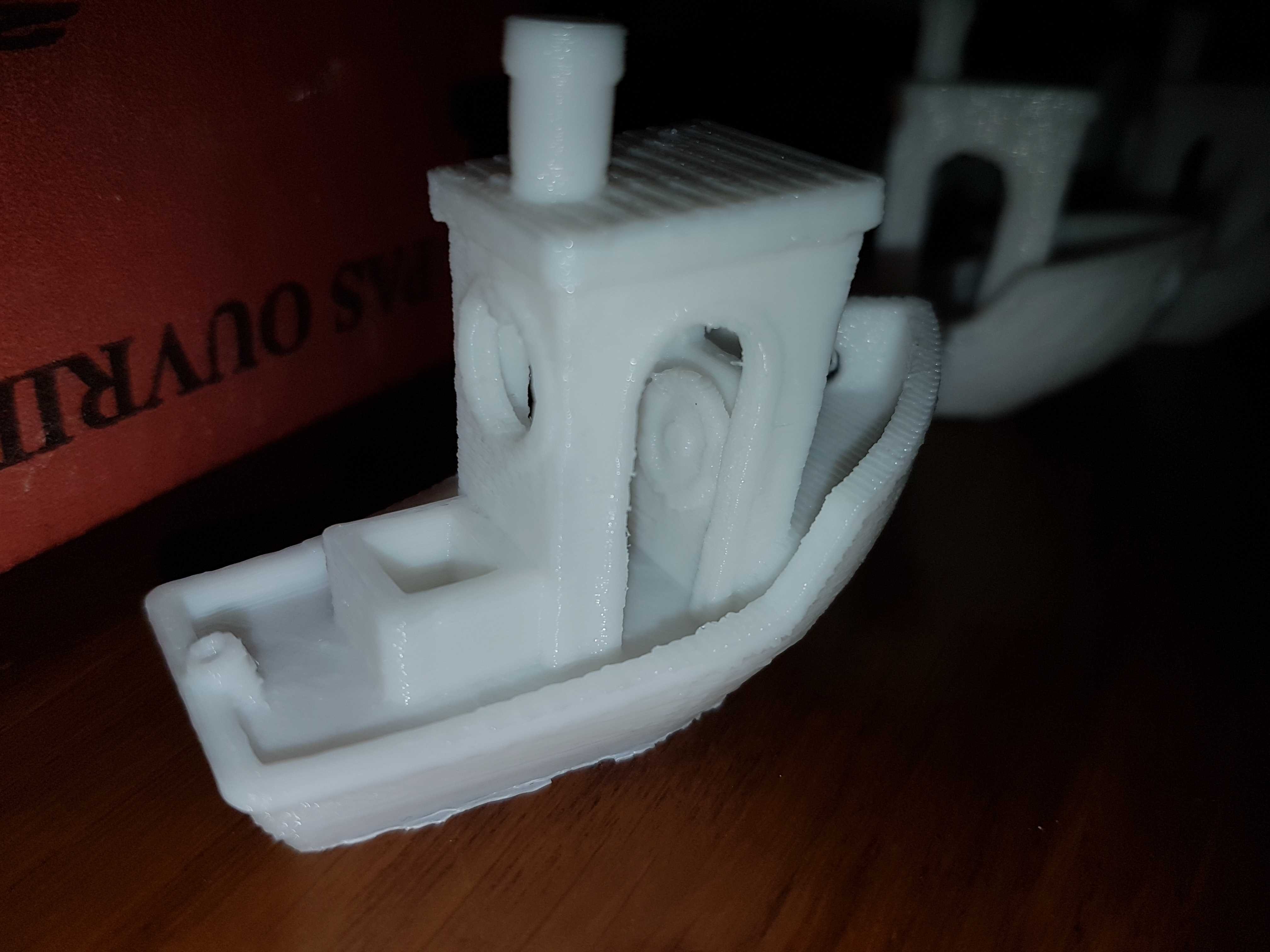

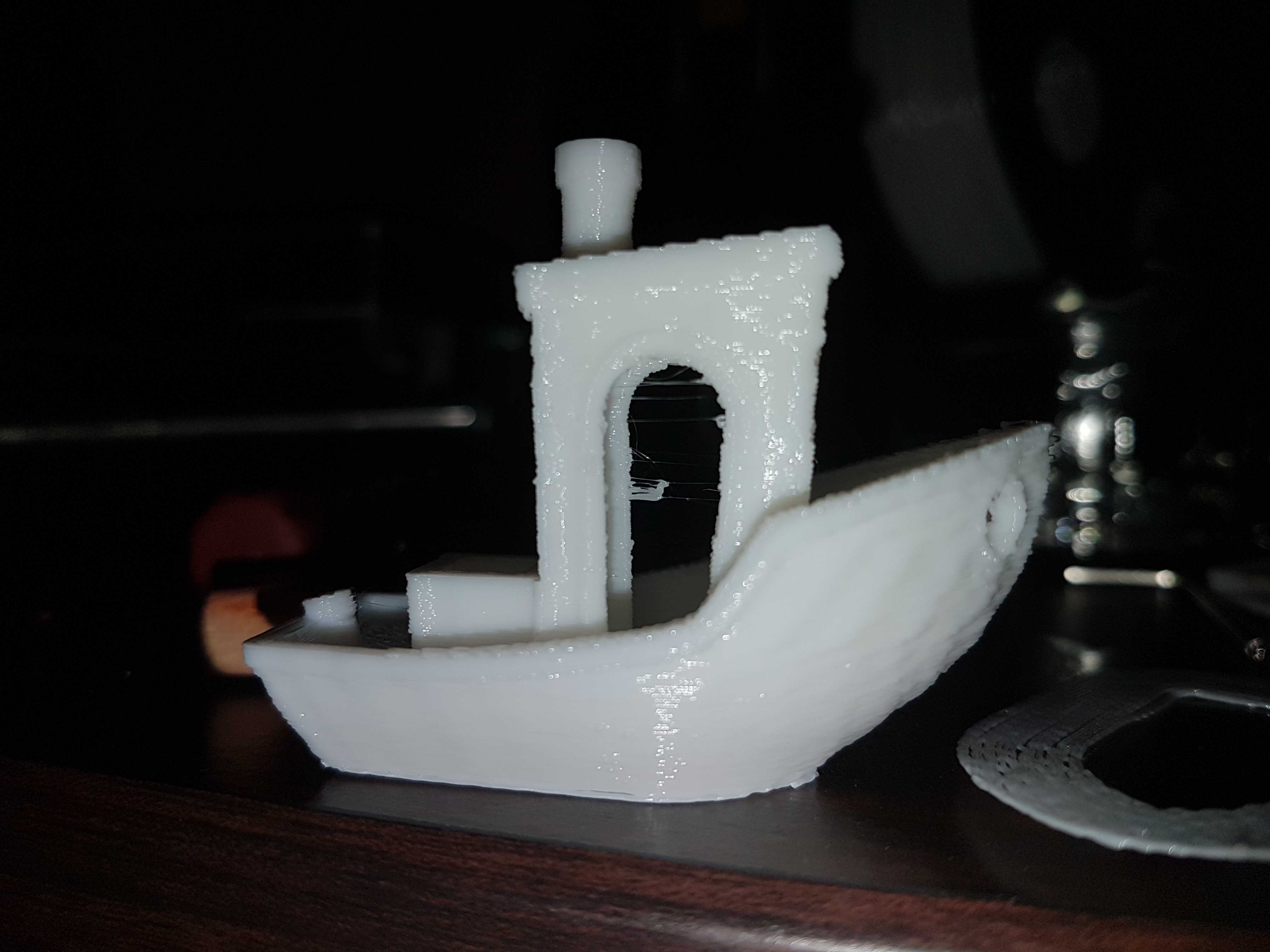

J'ai repris repetier et le résultat est plutôt pas mal.
Je ne comprend pas ce qui cloche avec slic3r.
Encore quelques bavures et certaine couches sont pas super bien laminé. (Vibration ??)
