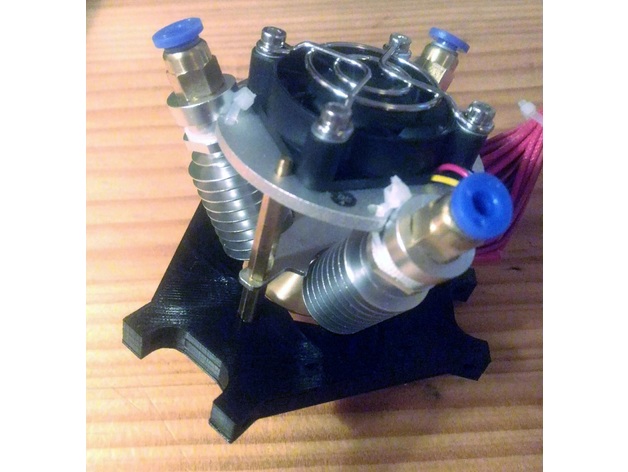

sigiel Posté(e) Septembre 18, 2017 Posté(e) Septembre 18, 2017 ? carénée ? J'ai un caisson "dit suédois et j'ai acheter deux "capotage" en acier de rab. (j'en avait deux que j'avait imprimer, mais c'est vraiment mieux avec les originaux) la le nouveaux mod que j'essaille de faire c'est de mettre çà. https://fr.aliexpress.com/item/Newest-Design-Cyclops-Extruder-2-In-1-Out-2-colors-Hotend-Kit-Bowden-Extruder-Compatible-with/32820737318.html?spm=a2g0s.13010208.99999999.262.nlIigf Sur la micro delta. et si j'y arrive sur l'anycubic i3 mega.
keflo Posté(e) Septembre 18, 2017 Posté(e) Septembre 18, 2017 @sigiel: nos idées se sont croisées.Après avoir fait la modif pour une ed3 je vais refaire le support pour adapter cette tête. J'attends la réception de la chose pour attaquer la modification. As-tu déjà commandé un 2e extrudeur ?
Invité Posté(e) Septembre 23, 2017 Posté(e) Septembre 23, 2017 J'avais eu la même idée pour caréner. Je pense que je vais le faire. Par contre pourquoi monter cette nouvelle hotend ? Elle à quoi de plus par rapport à une E3d ?Envoyé de mon iPad en utilisant Tapatalk
pascal_frigoriste Posté(e) Septembre 24, 2017 Posté(e) Septembre 24, 2017 https://www.thingiverse.com/thing:2529266 et voilà une partie de faite
sigiel Posté(e) Septembre 25, 2017 Posté(e) Septembre 25, 2017 Le 23/09/2017 at 20:03, aurelp a dit : J'avais eu la même idée pour caréner. Je pense que je vais le faire. Par contre pourquoi monter cette nouvelle hotend ? Elle à quoi de plus par rapport à une E3d ? Envoyé de mon iPad en utilisant Tapatalk elle est Multi-filaments
Invité Posté(e) Septembre 25, 2017 Posté(e) Septembre 25, 2017 elle est Multi-filaments Su tu y arrive je serait intéressé de comprendre le fonctionnement de repetier avec une hotend comme celle-ci. [emoji106]Envoyé de mon SM-G925F en utilisant Tapatalk
sigiel Posté(e) Septembre 25, 2017 Posté(e) Septembre 25, 2017 Je crois que cura gère çà automatiquement.
pascal_frigoriste Posté(e) Septembre 25, 2017 Posté(e) Septembre 25, 2017 on devrais ouvrir un topic pour ça
sigiel Posté(e) Septembre 26, 2017 Posté(e) Septembre 26, 2017 ouai, quand je recois ma tete, je l'ouvrirais.
