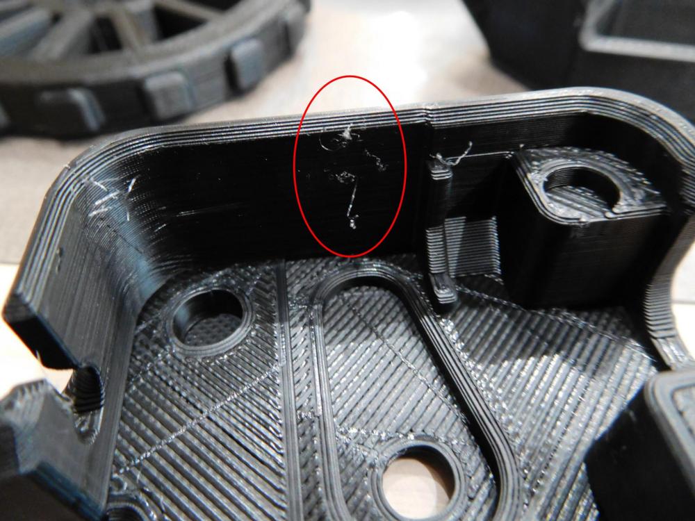

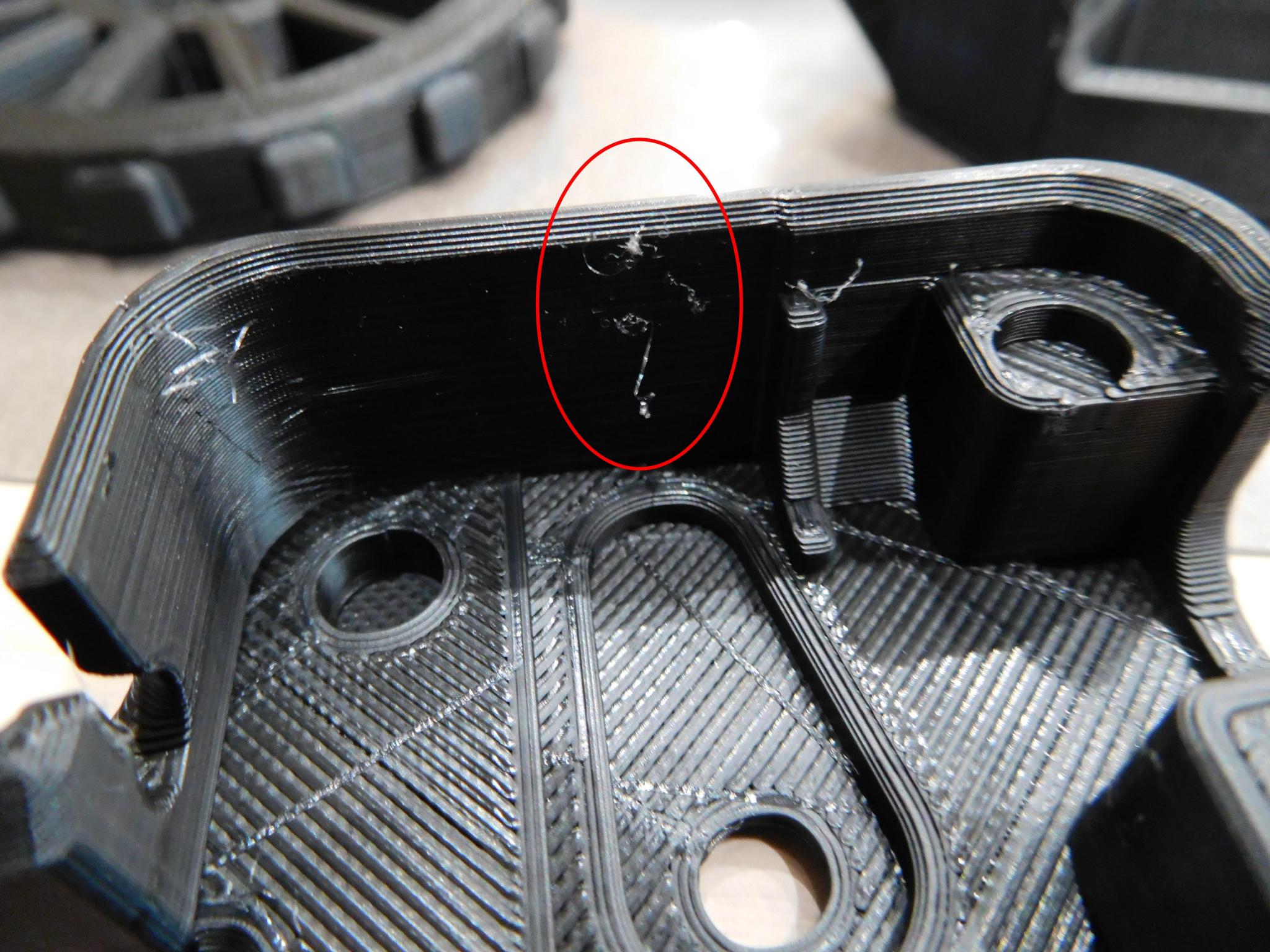

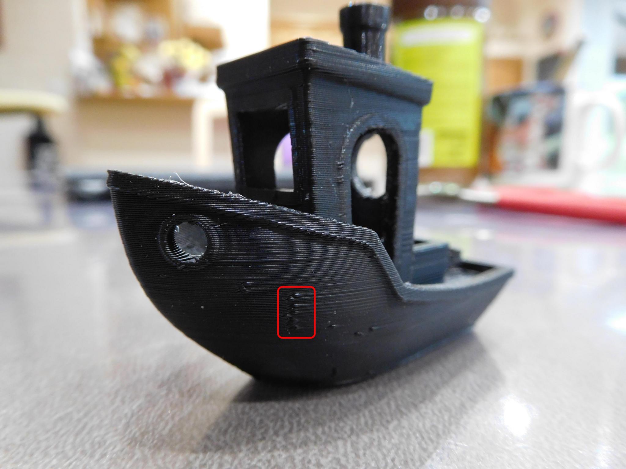

Tellim Posté(e) Aout 23, 2017 Auteur Posté(e) Aout 23, 2017 Voici mon premier retour. Comme tous le montage aucun problème. Pour mon premier print, je me suis fait un cube de 20 mm. au niveau des côtes pas de soucis entre 20.04 mm et 20.1 mm donc je considère ça bon. J'ai enchaîné sur le benchy et là on voit les défauts. J'ai lancé des mods pour l'imprimante avant de bien vérifier l'état du benchy, je n'avais donc pas repris les réglages. Je voulais savoir s'il y avait moyen de réduire les traits que l'on voit sur le cache et également si vous savez comment réduire cet effet de petits fils que l'on voit sur le cache. Je me suis également aperçu que j'avais un point du sur le plateau, j'ai repris le réglage des galets, j'espère que ça ira.
PrintOlivier Posté(e) Aout 23, 2017 Posté(e) Aout 23, 2017 D’abord il faut supprimer le point dur. Ensuite regarde le sujet de Sorg : https://www.lesimprimantes3d.fr/forum/topic/8774-la-creality-cr-10-de-sorg/?do=findComment&comment=101581 Il avait aussi des problèmes d’impression du benchy parce qu’il n’utilisait pas les réglages de base de Cura. Lorsqu’il l’a fait tout est rentré dans l ‘ordre. En ce qui concerne les traits. Regarde dans Cura en mode couche si tu les vois ou pas.
Tellim Posté(e) Aout 23, 2017 Auteur Posté(e) Aout 23, 2017 Pour les paramètres c'est au niveau du profil de l'imprimante ?
PrintOlivier Posté(e) Aout 23, 2017 Posté(e) Aout 23, 2017 il y a 7 minutes, Tellim a dit : Pour les paramètres c'est au niveau du profil de l'imprimante ? Le mieux est de désinstaller complètement CURA et de refaire une installation propre. Tu mets le profil de l’imprimante comme indiqué ici : https://www.lesimprimantes3d.fr/forum/topic/8848-profils-cr-10-pour-les-slicers/?do=findComment&comment=101694 Ensuite tu lances une impression avec le profil par défaut de Cura.
Tellim Posté(e) Aout 23, 2017 Auteur Posté(e) Aout 23, 2017 Merci encore de toutes tes réponses (rapide en plus). Je suis sur la version 2.5 de CURA, je reste avec celle là ou j'installe la 2.6 ?
PrintOlivier Posté(e) Aout 23, 2017 Posté(e) Aout 23, 2017 (modifié) il y a 2 minutes, Tellim a dit : Merci encore de toutes tes réponses (rapide en plus). Je suis sur la version 2.5 de CURA, je reste avec celle là ou j'installe la 2.6 ? Profite pour mettre la 2.6. Modifié (le) Aout 23, 2017 par PrintOlivier

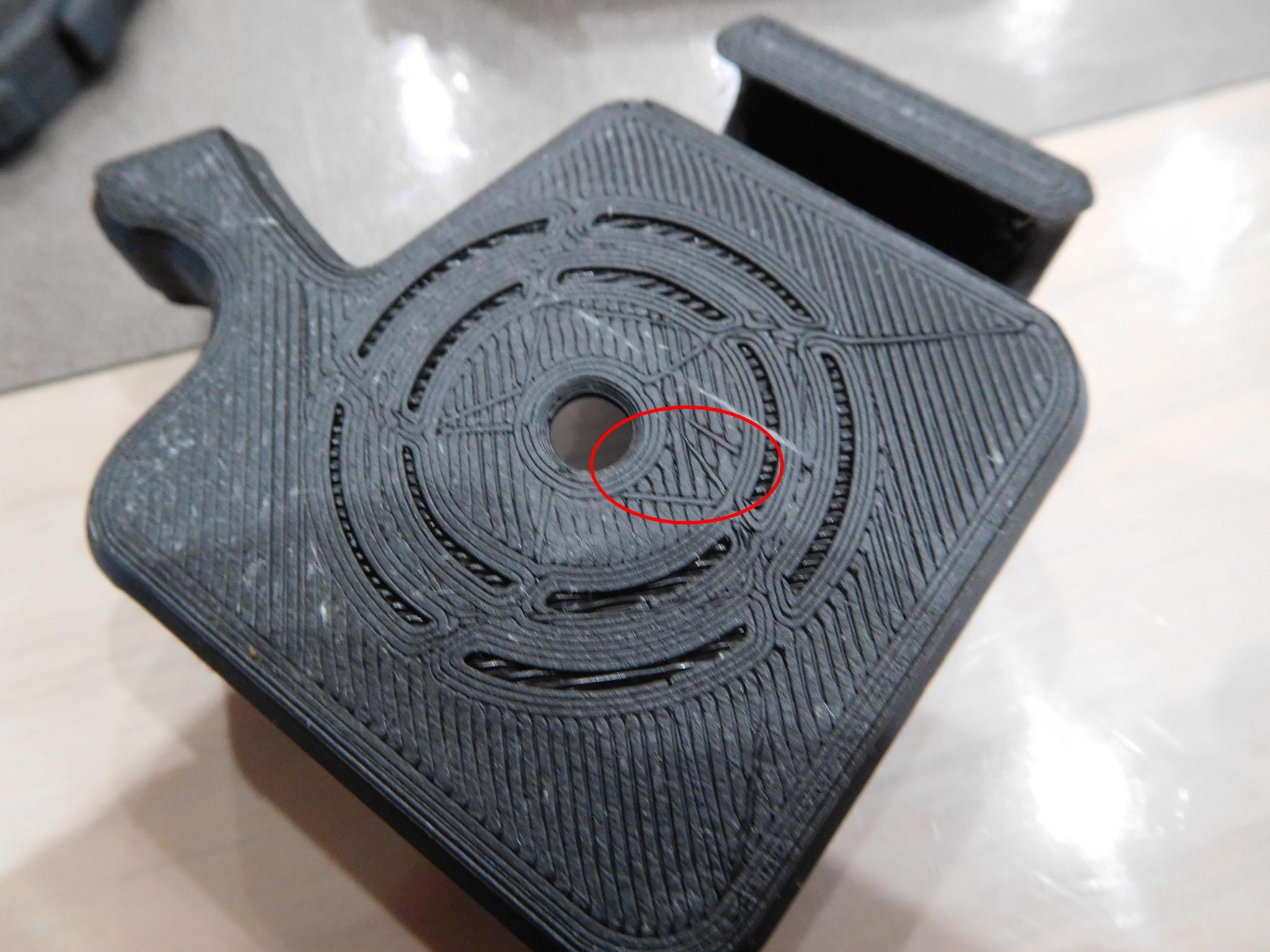

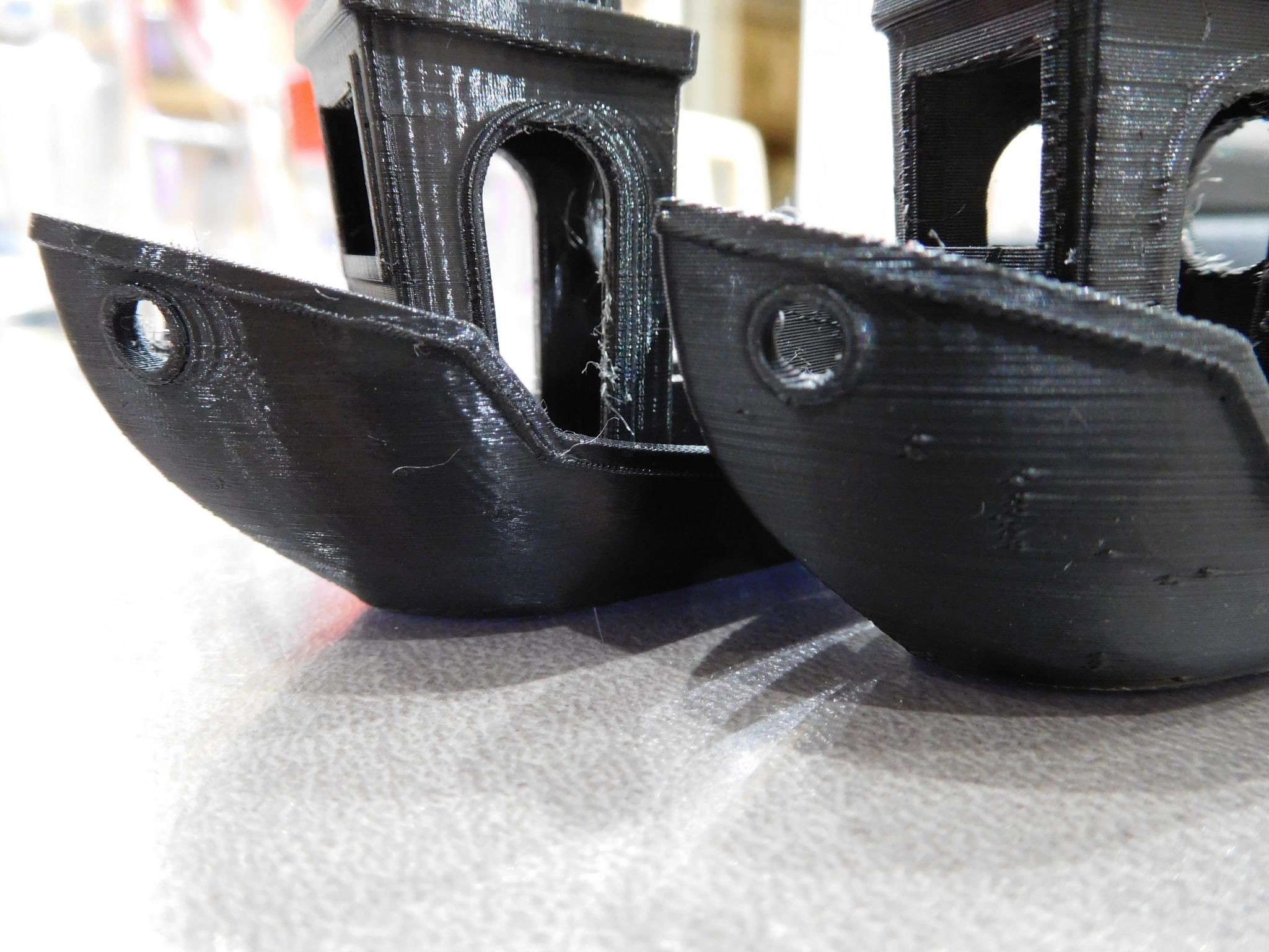

Tellim Posté(e) Aout 24, 2017 Auteur Posté(e) Aout 24, 2017 nouveau test on voit bien la différence (celui du fond). Par contre j'ai toujours du stringing. J'ai lu que ça venait surement de ma température de buse. Je l'ai descendu de 5°C. Je vais refaire un nouveau test.
PrintOlivier Posté(e) Aout 25, 2017 Posté(e) Aout 25, 2017 Avant de trop modifier tes paramètres, regarde la video du lien ci-dessous. Comparaison Cura et Simplify3D pour une impression du Benchy avec tous les paramètres identiques. Il y a du stringing dans les 2 cas. http://www.3dbenchy.com/caleb-fairres-compares-cura-and-simplify3d/

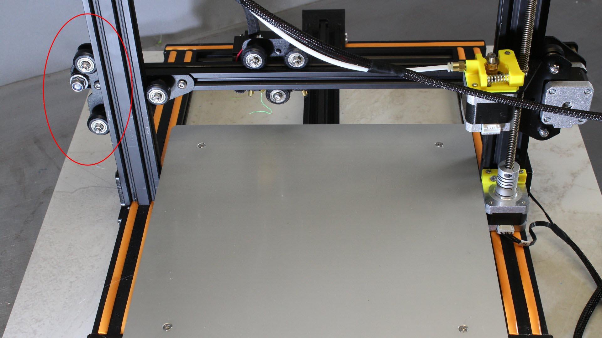

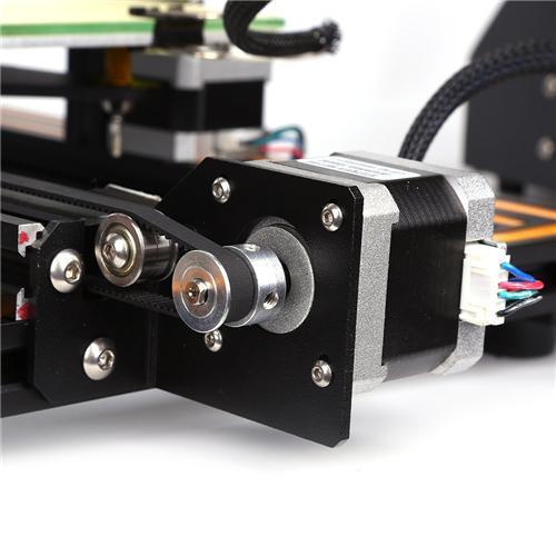

Tellim Posté(e) Aout 25, 2017 Auteur Posté(e) Aout 25, 2017 Je viens de m'apercevoir que mes courroies frottent légèrement en bout de courses, principalement celle du x. Je l'entend quand l'imprimante est éteint et que je le bouge en manu. Avez vous le même soucis ? J'ai essayé de reprendre le réglage mais rien n'y fait.
PrintOlivier Posté(e) Aout 25, 2017 Posté(e) Aout 25, 2017 J’ai bien regardé et en manuel je ne sens ni ne vois de frottement particulier des courroies ?
Tellim Posté(e) Aout 25, 2017 Auteur Posté(e) Aout 25, 2017 en fait ça frotte sur les roulements de chaque côté. La courroie se décale légèrement puis frotte.
Tellim Posté(e) Aout 25, 2017 Auteur Posté(e) Aout 25, 2017 les frottements se font à ces endroits là

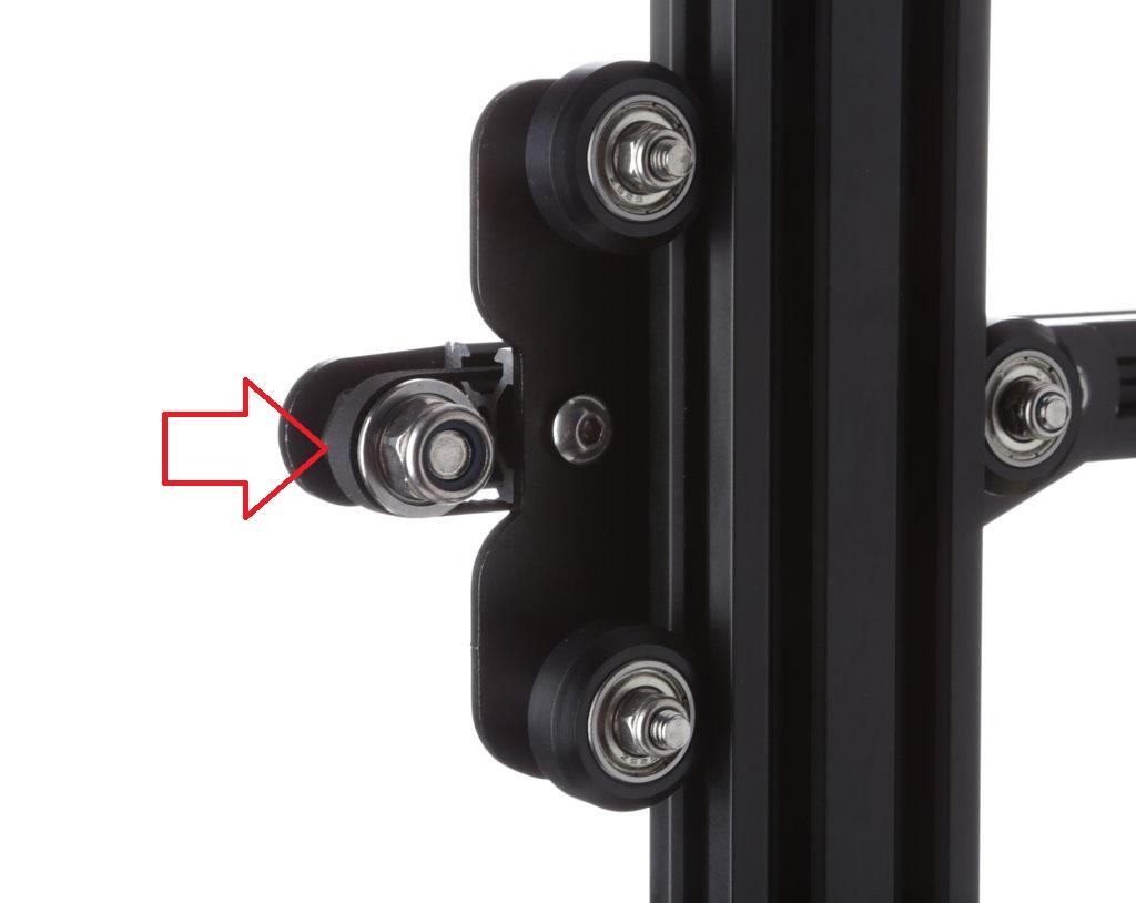

PrintOlivier Posté(e) Aout 25, 2017 Posté(e) Aout 25, 2017 Il y a 2 heures, Tellim a dit : en fait ça frotte sur les roulements de chaque côté. La courroie se décale légèrement puis frotte. A cet endroit là ?
PrintOlivier Posté(e) Aout 26, 2017 Posté(e) Aout 26, 2017 Il y a 6 heures, Tellim a dit : C'est bien ça et ici aussi Dans ce cas il n’y a rien d’anormal. Les deux côtés de la poulie sont là pour guider la courroie. La courroie se décale légèrement lors de la rotation et cette poulie empêche qu’elle ne se décale plus. Si tu perçois un frottement à cet endroit là c’est peut être parce que tes courroies sont beaucoup trop tendues ? Il faut les tendre raisonnablement.
Tellim Posté(e) Aout 26, 2017 Auteur Posté(e) Aout 26, 2017 Bon ben cool alors je te remercie. J'arrête de chercher

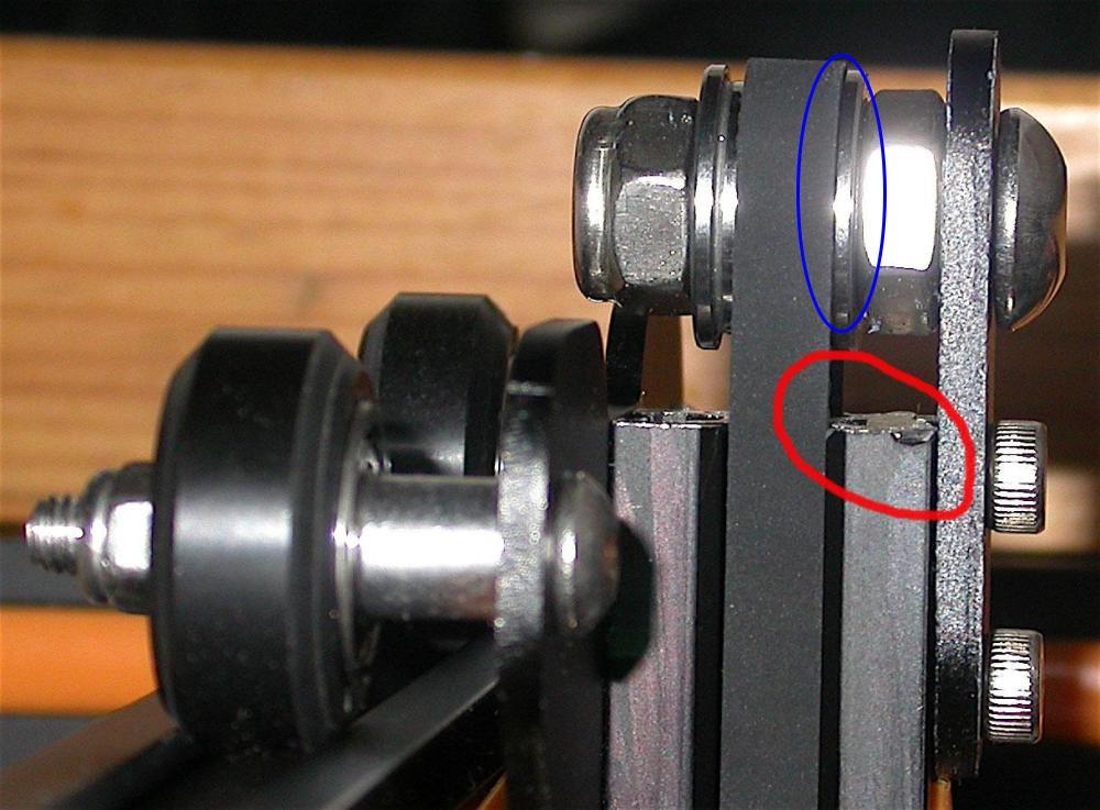

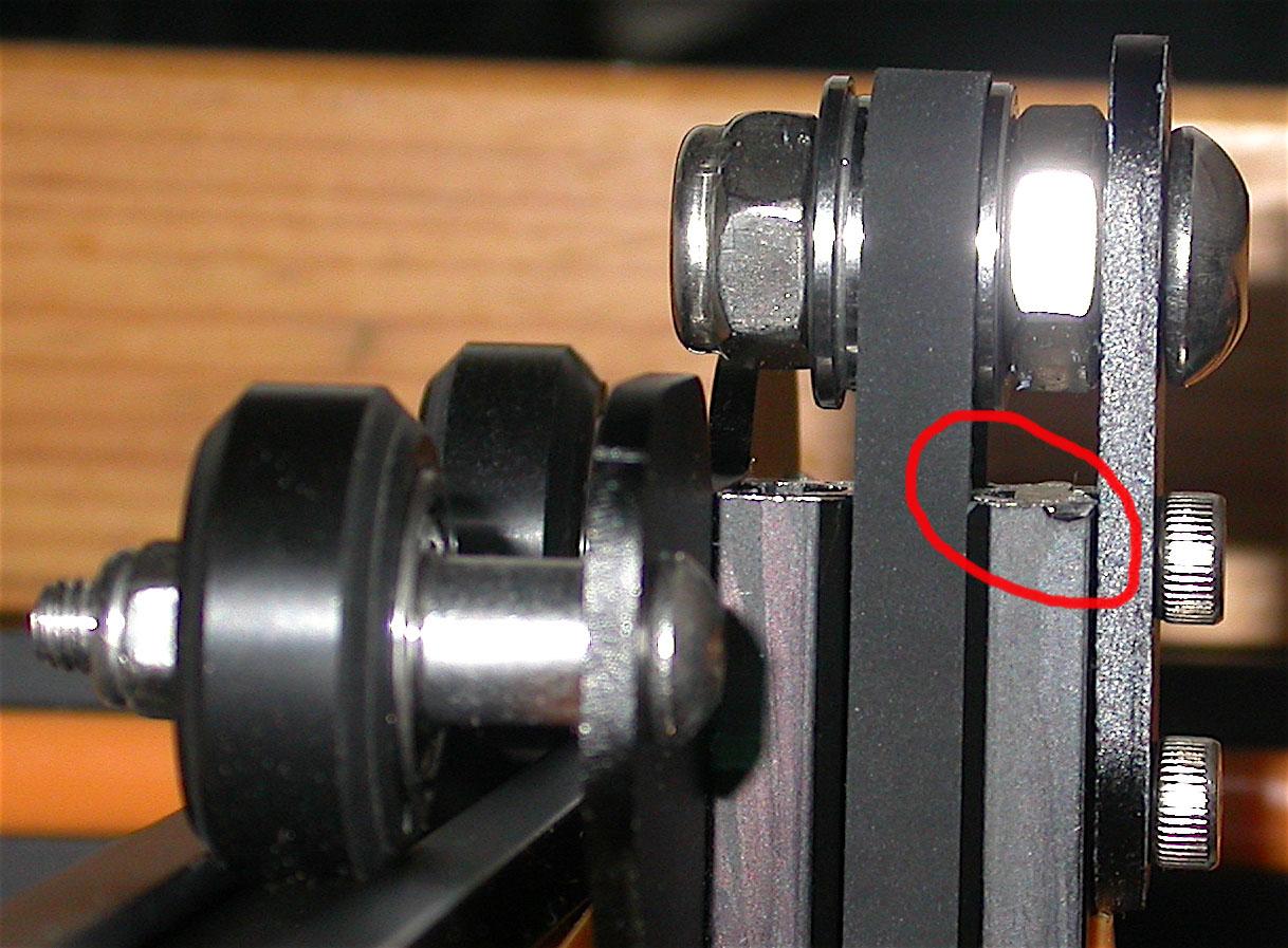

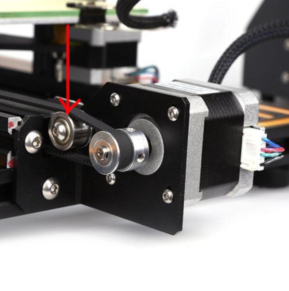

Tellim Posté(e) Septembre 2, 2017 Auteur Posté(e) Septembre 2, 2017 Je reviens avec mes problèmes de courroies. celui-ci a été résolu en ajoutant une rondelle sur l'axe. Ça tourne nickel plus de frottement. Par contre celui-la me pose vraiment problème car il abîme la courroie. il faudrait que je puisse décaler le roulement vers son support, ce que je ne peux faire car il y a l'écrou (celui entre le roulement et le support) qui est déjà à fond. Avez-vous des idées ?
PrintOlivier Posté(e) Septembre 2, 2017 Posté(e) Septembre 2, 2017 Il y a 2 heures, Tellim a dit : Avez-vous des idées ? La détérioration de la courroie m’inquiète beaucoup ! Je viens de vérifier les miennes, c’est OK. Mais en regardant la photo que je viens de faire je m’aperçois de quelque chose que je n’avais pas remarqué de visu. Il y a une bavure d’usinage de la cornière qui frôle la courroie. Peut être as tu la même chose mais en plus important qui abime ta courroie ? De plus le phénomène peut être accentué si la poulie est trop basse. Regarde la vidée de SAN TUBE à 11’35, il préconise de mettre bien horizontal la pièce de réglage de la tension. https://www.youtube.com/watch?v=AKPYEwvILSs Ces 2 éléments combinés peuvent être à l’origine de tes ennuis ?
Tellim Posté(e) Septembre 2, 2017 Auteur Posté(e) Septembre 2, 2017 Pour moi pas de bavure. La pièce est bien horizontale. Mon problème est ici (rond bleu) en fait ma courroie se décale sur la droite (sur la photo) et monte légèrement sur le rebord. Je vais essayer de trouver un écrou moins large pour essayer de décaler le roulement vers la pièce de support. Même si je la pousse de l'autre côté elle finie par se remettre à droite. Merci encore de prendre du temps pour m'aider.
