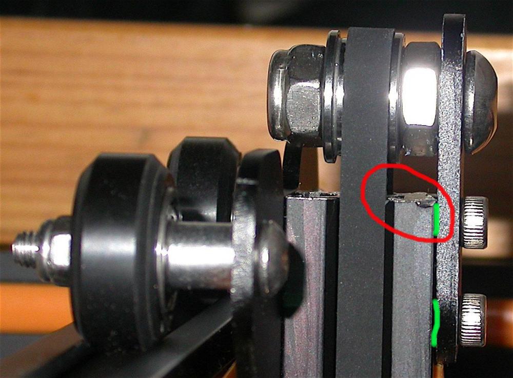

Tu peux aussi mettre de fines rondelles entre le tendeur et la cornière (en vert) mais j’ai peur que tu décales le problème. La courroie risque de frotter à l’angle de la cornière (en rouge).

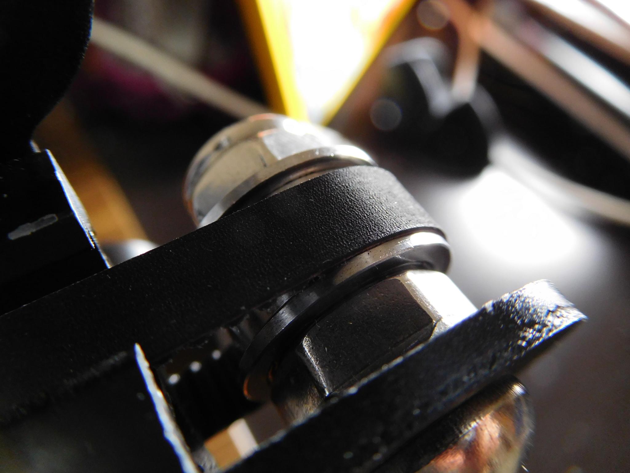

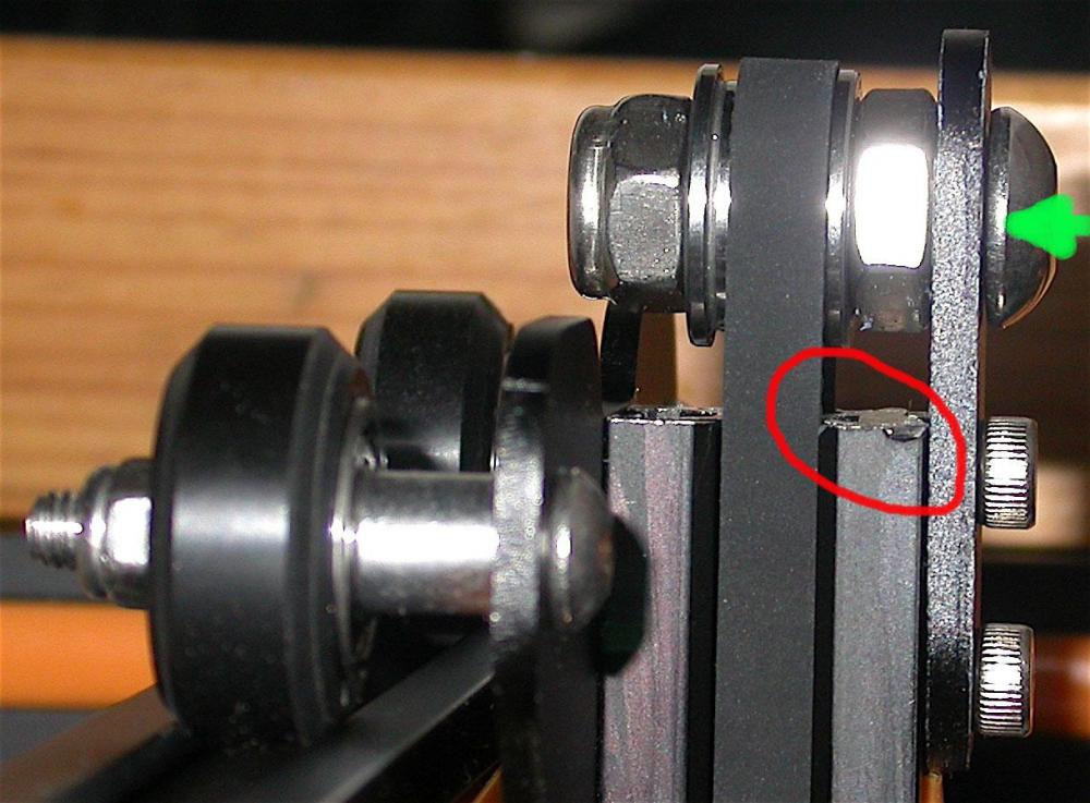

Je viens de faire un essai assez simple.
Avec une clé allen j’arrive à tourner la vis le la poulie (en vert) sans avoir eu besoin de désserrer l’écrou ?
J’ai déplacé manuellement le chariot de la buse le long de la cornière pour différente positions angulaires de cette vis et la courroie se déplace latéralement de façon différemment dans la gorge de la poulie.
Il te reste à trouver la bonne position et ensuite bien serrer l’écrou. Cette vis n’est pas parfaitement perpendiculaire à la cornière.

Fait une photo en gros plan comme la mienne pour comparer ?

Et voilà sujet clos. Un GRAND MERCI à PrintOlivier. Grâce à ton mail j'ai pu régler le soucis.
Explication : PrintOlivier m'a envoyé une photo pour m'expliquer que c'était peut-être la pièce qui maintient le roulement qui était voilée. J'ai donc fait un test en mettant une rondelle sur la première vis de serrage et la courroie c'est complètement décalée de l'autre côté.
J'ai enlevé cette rondelle, tout replacé, tendu ma courroie et j'ai juste appuyée fortement à la main sur cette pièce au niveau de la vis maintenant le roulement. Il ne manquait pas grand chose mais ça tourne nickel plus un seul frottement.

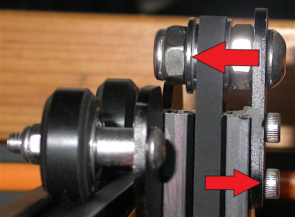

J'ai exactement le même problème que toi, je ne comprends pas bien ce que tu as fait.
La rondelle tu l'as mise entre la vis et la plaque (flèche rouge du bas), je ne vois pas que ce que ça aurait pu changer d'ailleurs ^^. Eventuellement en la mettant entre le profilé et la plaque (il en faudrait 2 surement pour décaler le centre du roulement vers la droite).
Si tu peux m'aider (bon à priori tu as juste démonter remonter si j'ai bien compris) ?

Non je n'ai pas mis une rondelle sur la vis, aucun intérêt mais entre profilé et la petite plaque noire. Vu que ça ne marchait pas j'ai tout remis en place. Comme marqué, j'ai appuyé sur la petite plaque noire, au niveau du roulement et dans le sens de la grosse flèche rouge, pas de beaucoup mais suffisamment pour redresser cette pièce. Donc il y avait bien un truc que tu n'avait pas compris. :)
