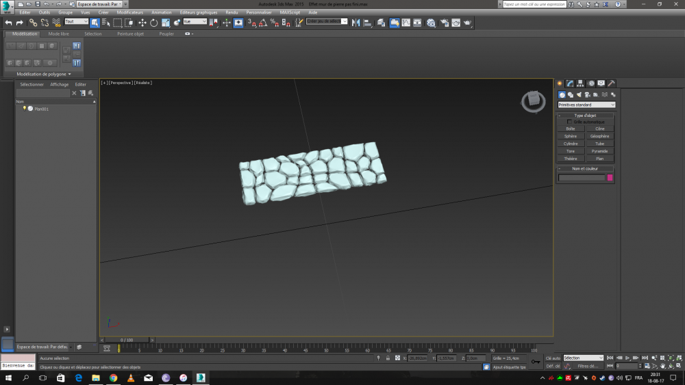

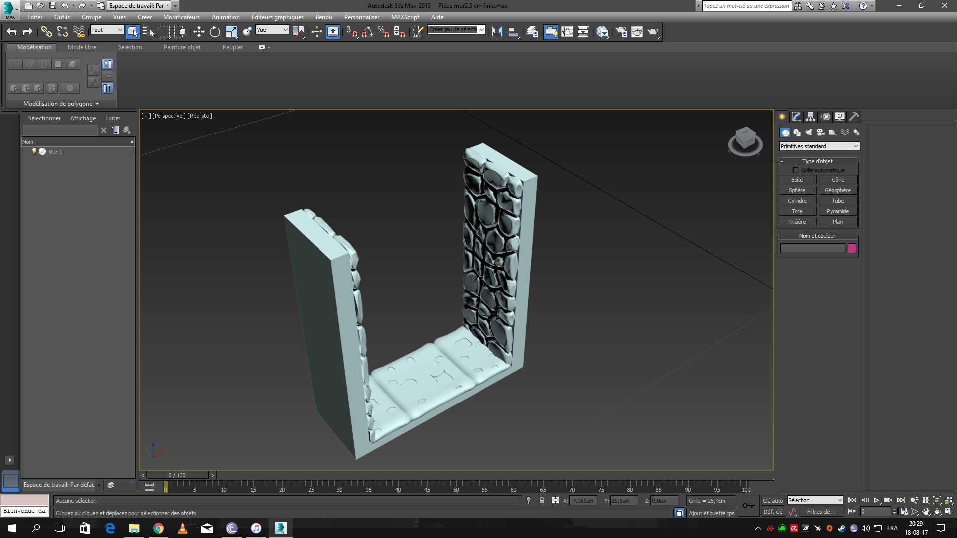

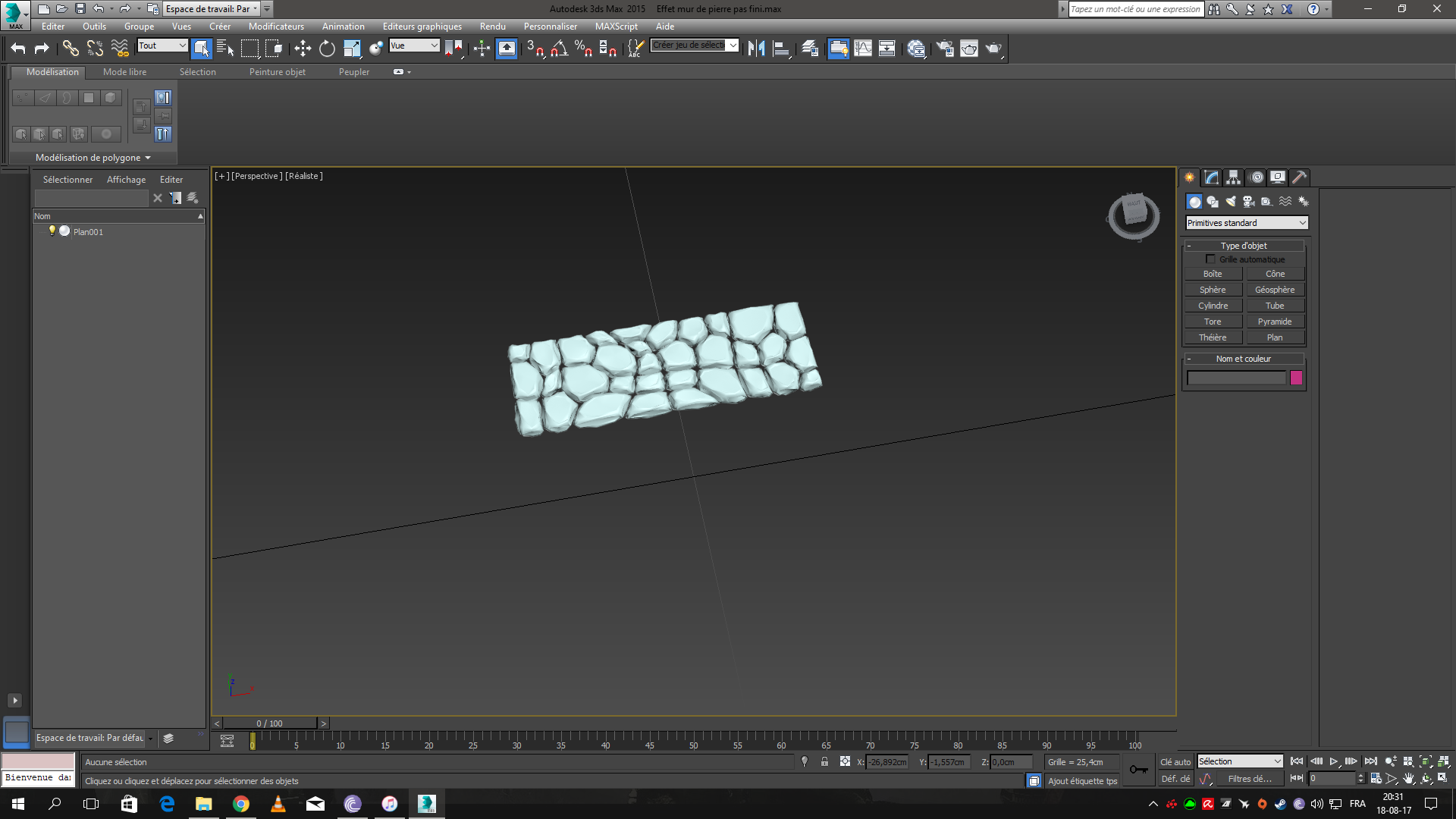

J'ai modéliser une toute petite partie d'un couloir avec des murs en pierre:
599732b48c279_murenpierre.thumb.png.fca386ee1c4a44c81c650134f86ba9af.png599732d283075_Effetpierre.thumb.png.2b4aea6f650992fd930f6863fea819c8.png
Je précise ici que sur la deuxième photo, l'intérieur du mur et creux mais que je le colle sur le mur pour avoir le rendu que l'on peut voir sur le premier screen.
Mon problème est le suivant: lors de l'impression, les murs et la bases s'imprime correctement mais par contre l'effet roche recherché ne s'imprime pas et fait quelques filaments résiduels.
Quelqu'un pourrait me dire de quoi cela vient ?

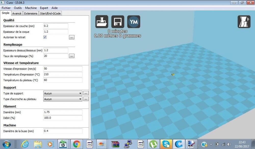

sans info sur ta machine , filament , paramètre , voir une photo du résultat , ça va être dure de t'aidé correctement
Désolé, je vais posté les paramètres avant ce soir.
Seas77, C'est une seule pièce mais sur laquelle j'ai attaché l'effet pierre que j'avais créé auparavant.
Tu peux essayer un stl check dans l'onglet Modify dans la liste des modifiers tu a une fonction stl check pour vérifier que ton modèle ne comporte pas de double edges, des doubles faces....
Car c'est a proscrire sinon ton trancheur ne peu trancher ton objet correctement. Tu peux aussi vérifier tes layers sur ton trancheur voir si ton modèle est trancher correctement.

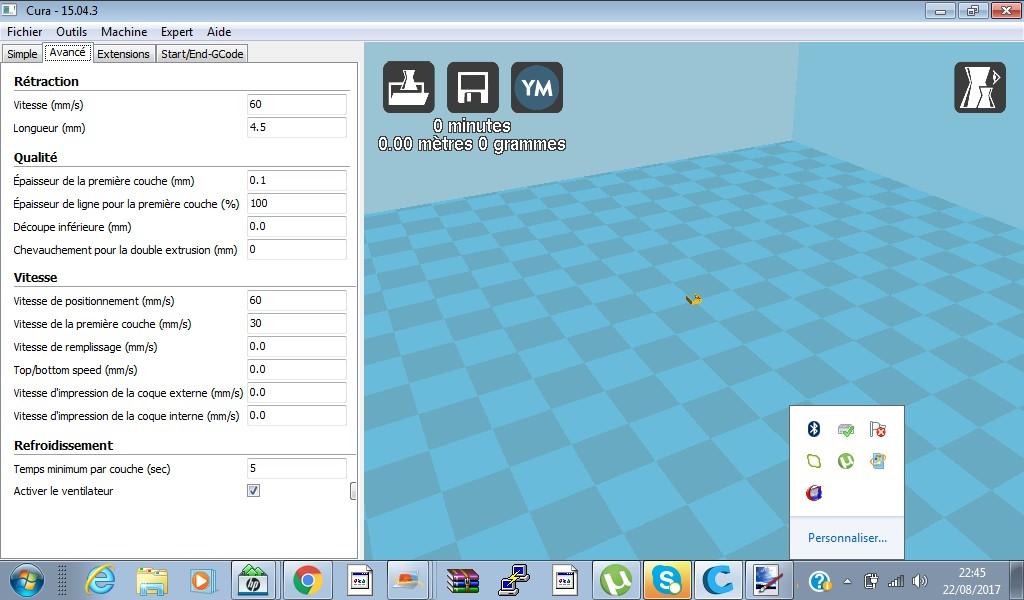

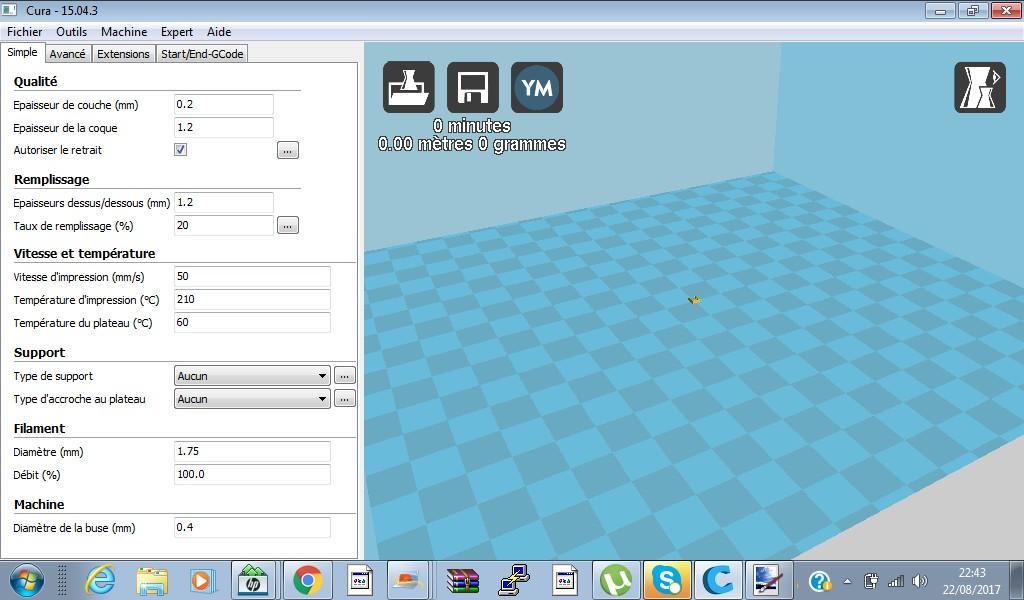

Hello désolé pour le retard mais j'ai eu une semaine chargée, voici les compléments d'info sur l'imprimante ainsi que ces paramètres, l'imprimante est une Prusa I3, l'échelle d'impression n'est pas la même, avant de l'imprimer je l'ai agrandie 25x. Pour ce qui est du résultat finale, je n'ai plus la pièce (je l'ai jetée) mais il faut juste s'imaginer que tout y est sauf l'effet mur.
