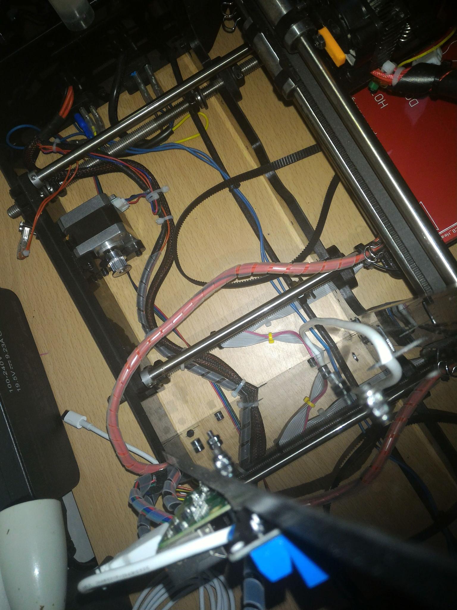

Mais tes tiges lisses elles font quelle longueur au juste ? Parce que moi, là, j'viens de déboulonner l'ensemble, j'ai aussi détaché la courroie. L'arrière de l'imprimante est bel et bien attaché au cadre en acrylique, je ne peux donc que déplacer l'avant de l'encadrement Y, et j'ai du rab sur les tiges filetées. Sauf que mes tiges lisses sont déjà tip-top en longueur donc forcément, l'encadrement se désolidarise si je tire l'avant.
@Chris V. normalement pas besoin de démonter ni l'arrière, ni l'avant, tu recules ton cadre vertical en modifiant l'emplacement de celui ci en dévissant juste les écrous qui tiennent le cadre vertical... enfin pour moi c'est comme ça... les cadres en acrylique je ne sais pas si ils sont montés comme ça...
fait une photo pour voir... car je n'arrive pas à voir sur les photos ci dessus

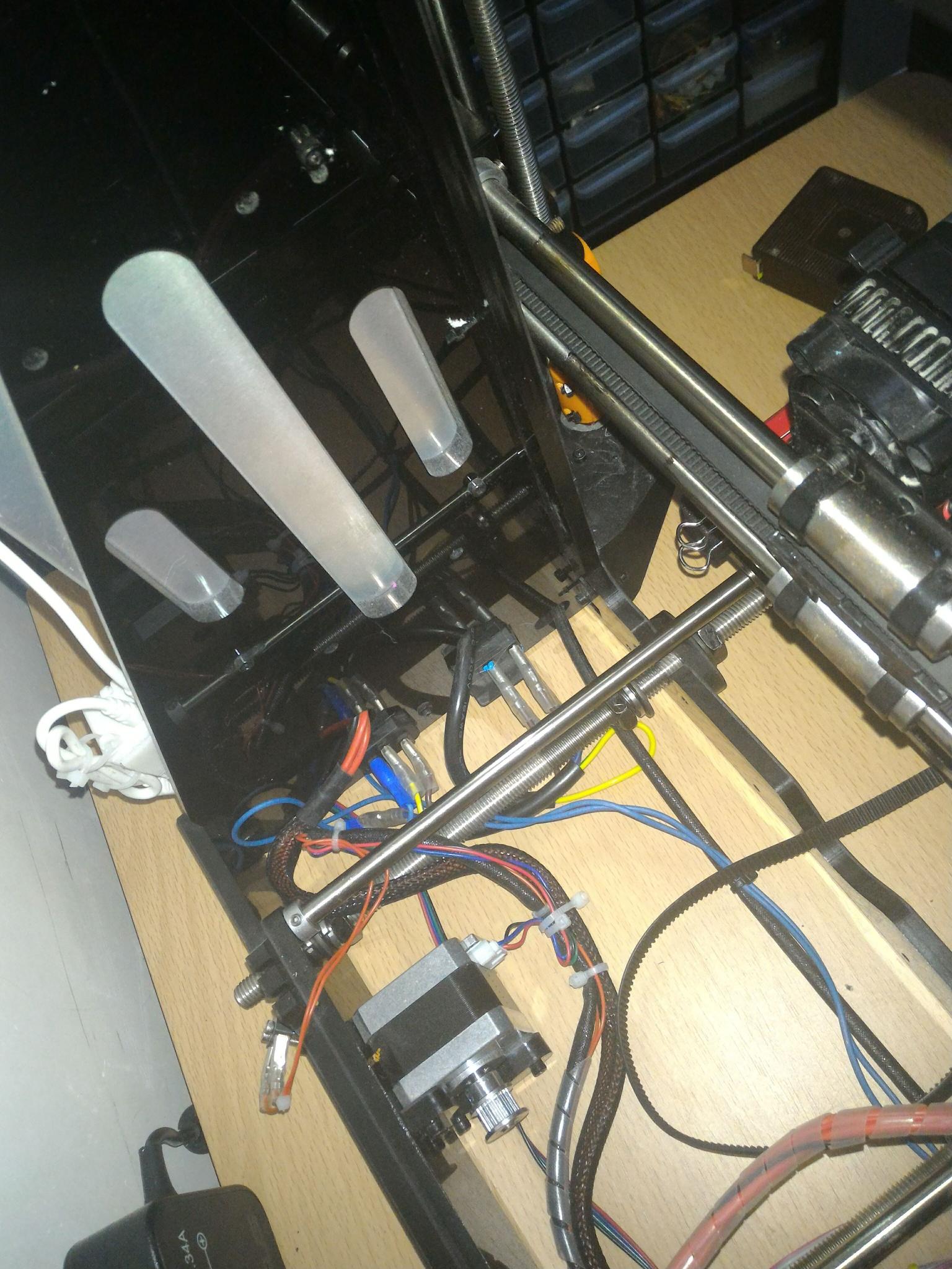

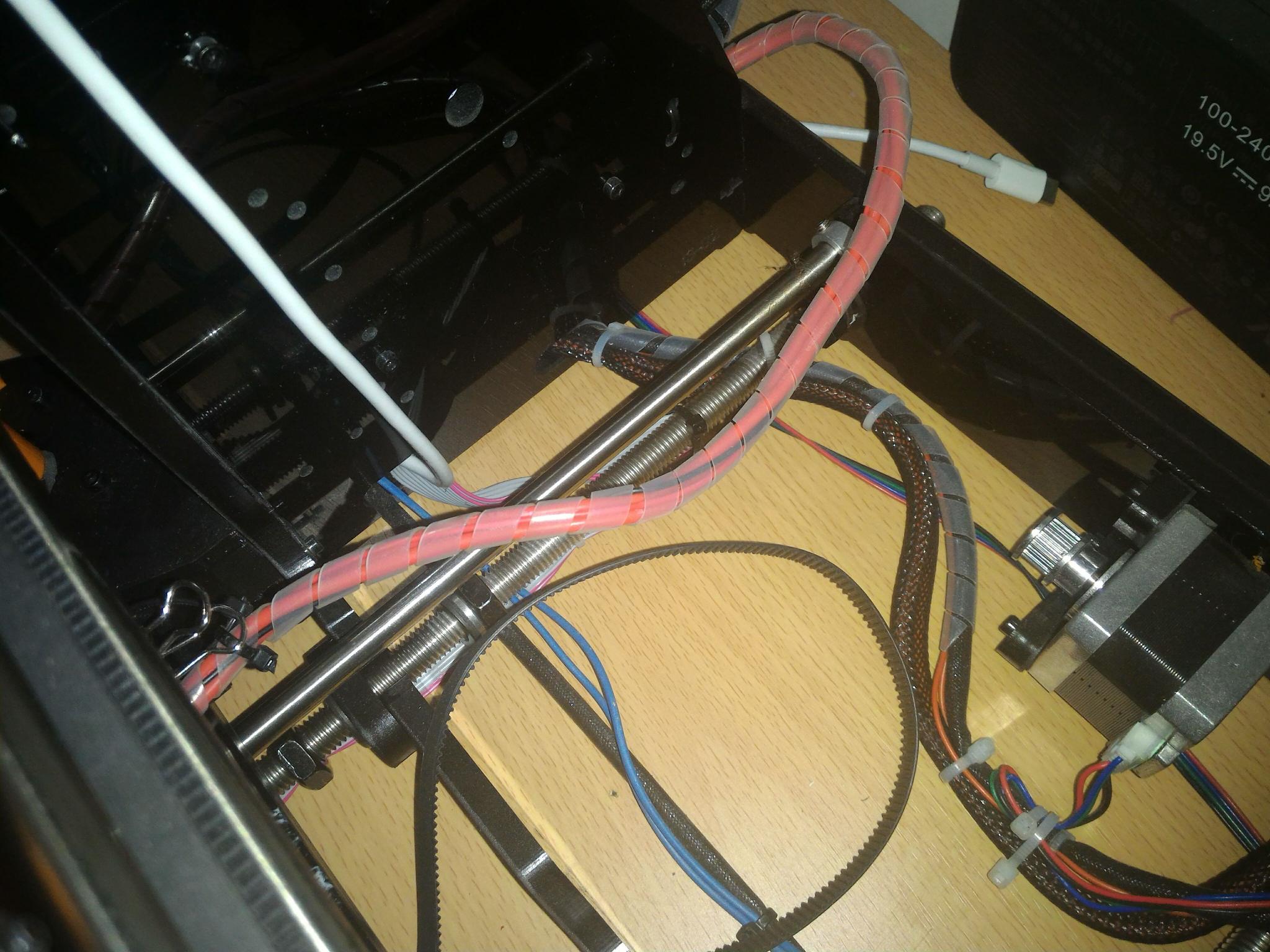

Here you are:
P_20170818_071702_1_p.thumb.jpg.f6441d62248827abe0699b4075d6cc26.jpgP_20170818_071653_p.thumb.jpg.5ea8d7f0f1ad772b125b921483a5435c.jpgP_20170818_071646_1_p.thumb.jpg.6f9b7bd1e7d2cfef375b8574963f7c5e.jpg
De chaque côté du cadre, il y a un renfort montant qui maintient en place l'arrière de l'imprimante et le cadre. Cet ensemble est totalement solidaire et ne peut être détaché sans fragiliser énormément la structure. Je suppose donc que tu n'as pas ça sur ton i3A ? Envoie des photos pour voir ? J'ai également du mal à visualiser comment est la tienne.
Dans mon cas la seule solution que je vois là est d'allonger les tiges lisses en Y. Elles font 410 mm, les tiges filetées en font 450. A ça, on ajoute une courroie plus longue. C'est con, je venais justement de la remplacer. :(

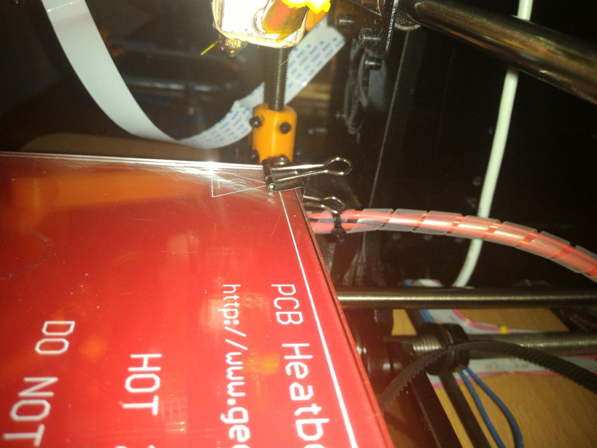

Pour te donner une idée, voici une photo du décalage du plateau quand il est sur la butée avant :

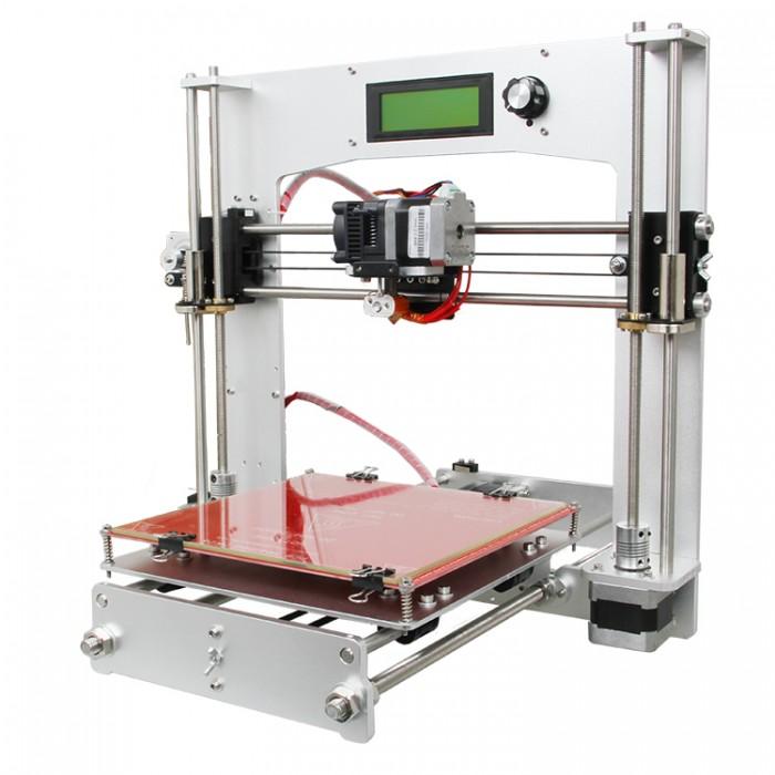

et oui moi je n'ai pas de renfort, je n'ai pas de photo sous la main car je suis au boulot :D
sur cette photos tu vois un peu le système

J'ai deja pensé vite fait a ce probleme aussi et je me suis dit que pour moi le p'us simple serait d excentrer les roulement de la table,là où il me manque de la course c est Devant en Y (al opposé du end stop) car les roulements vienne en butée sur le support , il e manque 20mm , il me faudrait  percer et decaler les 4 supports roulement de 20mm.
