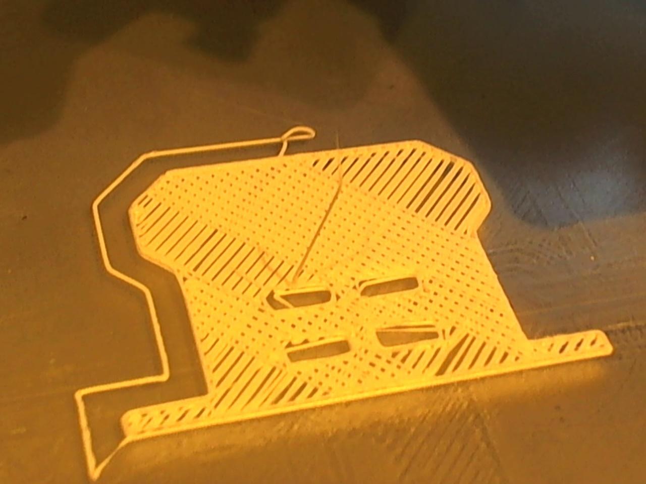

t.valette Posté(e) Aout 19, 2017 Partager Posté(e) Aout 19, 2017 Bonjour, Avez-vous déjà eu ceci ? Lien vers le commentaire Partager sur d’autres sites More sharing options...
Invité Posté(e) Aout 19, 2017 Partager Posté(e) Aout 19, 2017 oui buzze trop chaude a mon avis du coup sa bave tu toujours sous slicr3 Lien vers le commentaire Partager sur d’autres sites More sharing options...
pascal_lb Posté(e) Aout 19, 2017 Partager Posté(e) Aout 19, 2017 t'as essayé une autre pièce... car là c'est vraiment bizarre... Lien vers le commentaire Partager sur d’autres sites More sharing options...
glob30 Posté(e) Aout 20, 2017 Partager Posté(e) Aout 20, 2017 J'ai eu ce genre de défaut suite à un changement de filament : passage de l'ABS au PLA Il restait quelques résidus d'ABS dans la gorge. J'ai retiré le fil, chauffé à vide et poussé avec la tige en fer fournie pour purger le tout. Depuis plus de soucis. Lien vers le commentaire Partager sur d’autres sites More sharing options...
t.valette Posté(e) Aout 20, 2017 Auteur Partager Posté(e) Aout 20, 2017 Il y a 11 heures, pascal_lb a dit : t'as essayé une autre pièce Bonjour Pascal, Oui, j’ai essayé d'autres pièces d'autres, d'autres trancheurs et j’ai même essayé avec Simplify 3D plutôt que Repetier. Même problème. On dirait que l’imprimante saute une ligne sur trois dans toute la partie centrale et quelle laisse les périmètres OK. J’en ai donc conclu à un bug de la carte GT2560. Donc, j’ai éteint, fait des resets de la carte une bonne dizaine de fois et cela semble revenu dans l’ordre. Vraiment étrange. Lien vers le commentaire Partager sur d’autres sites More sharing options...
