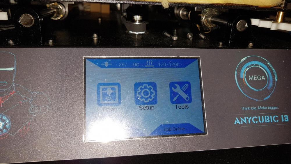

je viens faire un teste, le plateau  prends en moyen 10 degrés par minute
et pour arrêté les idée reçus , temperature demandé 120 degrés , et il y monte sans probleme
cool !!!
merci pour le test!
y a pas meilleur comme reponce ...
